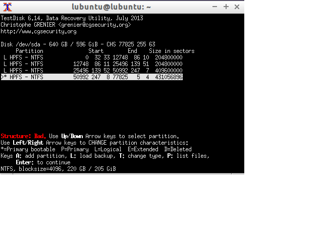

ich habe einen Computer bekommen der 4 Partitionen hatte. Jedoch waren alle Partitionen gelöscht. Mit der Linux CD habe ich es geschafft 3 Partitionen wiederherzustellen. Dabei ist auch die Partition C vorhanden.
Das Problem ist, dass ich mit der Linux CD und Testdisk die Partition C herstellen konnte und auf die Daten zugreifen kann, aber das Windows nicht gestartet wird obwohl ich es mit "*" als Bootsektor zugeteilt habe. Wo liegt da der Fehler.
Und das andere Problem ist dass eine Partition wenn ich ein "L" setzte als Bad Structure angezeigt wird. Da weiß ich nicht wie ich das wegbekomme.

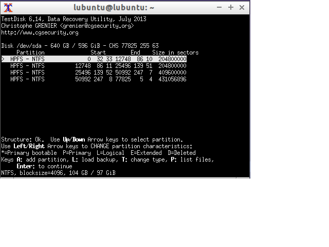

Die Daten sind gerettet. Hier sind noch Bilder wie das beim Testdisk aussieht.
Die 2. Partition ist das Bad Structure und ganz unten ist die Partition C.
Was ich noch komisch finde ist, wenn ich allen Partitionen einen Buchstaben zuteile, wird es weiß angezeigt. Wenn ich aber nur zwei Partitionen zuteile wird es grün angezeigt. Was hat das zu bedeuten.

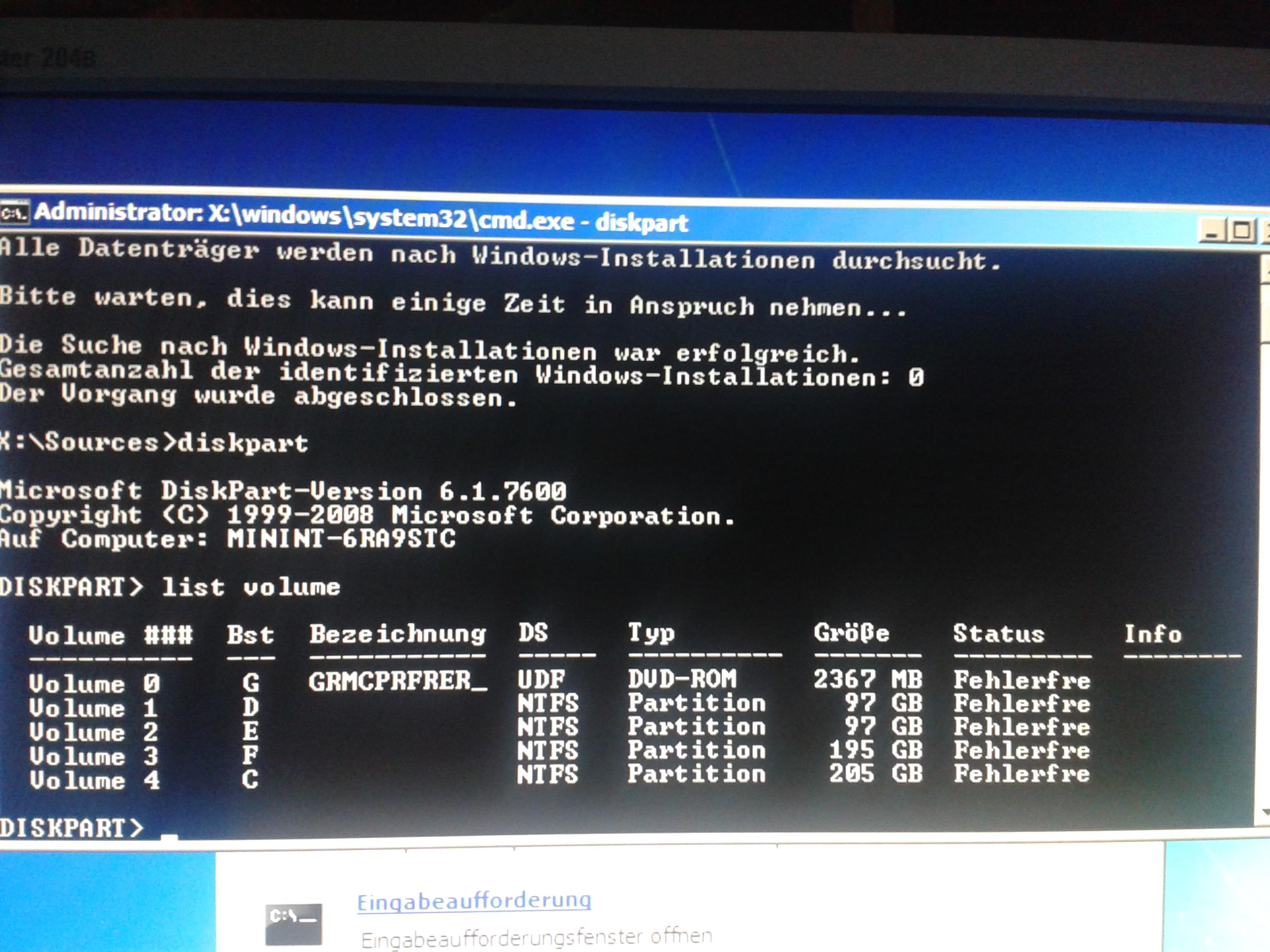

Habe die 3 Befehle ausgeführt. Bei den ersten 2 Befehlen wurde der Vorgang ausgeführt und bei beim 3. Befehl war die Suche nach Windows Installationen erfolgreich jedoch die Gesamtanzahl ist 0.
Hier ist noch ein Bild von diskpart. Partition C ist auf Volume 4 und bei Info ist es kein System. Das gehört glaube ich geändert.
Hat niemand einen Tipp was zu machen ist wenn auf C Windows installiert ist, das System aber anzeigt dass die Gesamtanzahl von Windows Installationen 0 ist. Den Befehl mit bootrec habe ich ausgeführt, aber das hilft nichts.
