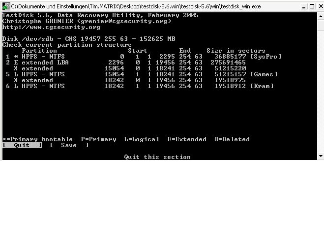

Hallo, habe mich jetzt ein wenig eingelesen und etwas mit Testdisk rumprobiert trotzdem habe ich es noch net geschafft meine Partition wiederherzustellen.
Mit Testdisk sieht der Sachverhalt so aus:
Ich lade es und es werden mir meine 2 Festplatten angezeigt.
1. eine 10gb
2. eine 160gb (=152625mb?!) auf der ist die zuwiederherstellende partition
nun navigiere ich mit den pfeiltasten auf die 2.Platte und drücke Enter, dann erscheint dieser screen
1.Partition Syspro
2.extended?
3.Games
4.Kram
Mein Ziel ist es die Partition Media wiederherzustellen.
Ich klicke also auf quit und analyse.
Das bringt mir dann bild2, die gesuchte Partiton wird also noch nicht angezeigt.
also wieder search deeper
und da kommt dann dieses:
media partition wird also immer noch nicht angezeigt :(
also wieder enter und search deeper. das geht allerdings sehr lange und bisher hat er nur komisches zeug ausgespuckt.
vielleicht kann mir ja noch wer helfen :(

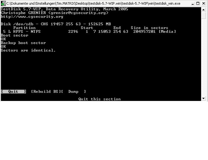

So bitteschön.
hm da ist der startsektor nicht 7 oder :rolleyes: :freak:
Ja die wird richtig angezeigt.
Dabei habe ich jetzt eine verrückte Sache bemerkt.
Die 80 MB Partition ist weg.
Die jetzige Media-Partition schließt an Games sauber an und ist jetzt 9 Cylinder länger.
Komisch aber richtig. :rolleyes:
Auch wird das Volumen gefunden [Media].
Markiere mal die Partition und teile mit was wieder ganz unten steht.
Gruß Fiona

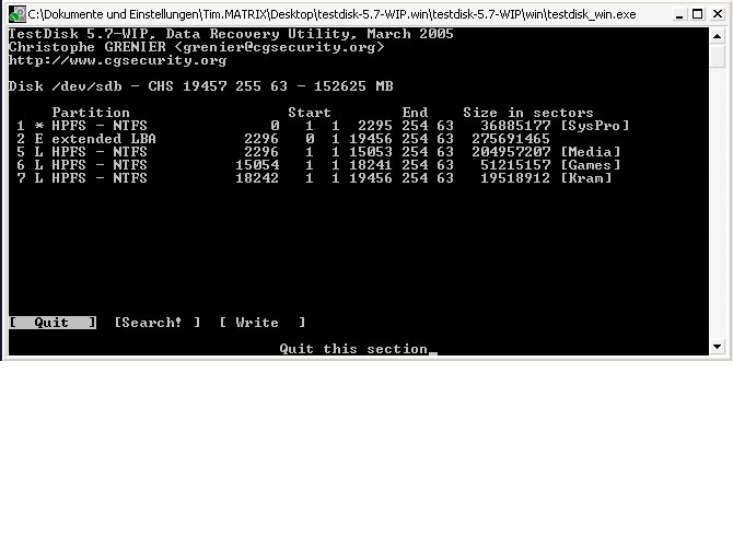

Bitte
vielleicht hilfts :freaky:
Wer weiß? :rolleyes:
Gehe jetzt auf Write und bestätige wieder mit Enter und y.

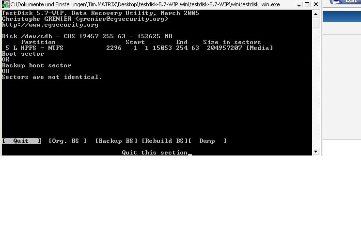

Beende einmal mit Quit.
Gehe dann wieder nach rechts auf das Menü [Advanced] markiere die Media-Partition und gehe auf [Boot] mit Enter.
Setze mir einen Screenshot.
Ich möchte vor dem Neuastart nochmal den Bootsektor vergleichen, da die Struktur jetzt anders erkannt wurde.
Gruß Fiona
jetzt sind sie nicht mehr identisch :freak:
Gehe mal wieder auf [Backup BS]. :rolleyes:
Bestätige mit Enter und y.
Beende dann Testdisk jeweils mit Quit.
Windows starten, auf chkdsk achten und erneut mitteilen.
