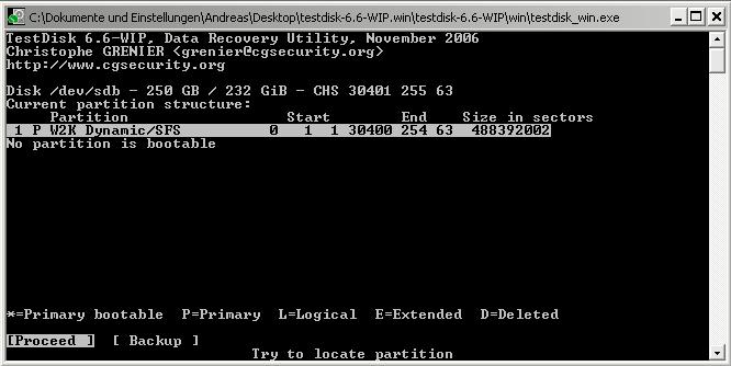

Fiona schrieb:
Wenn du einen PC hats ist es normal Intel.
Wenn deine Daten angezeigt werden kannst du die auch kopieren.
https://www.computerbase.de/forum/threads/232924/
Ansonsten wäre es vielleicht sinnvoll wenn die nicht gefunden wird, wenn du mir eine Diagnose machen könntest.
Vielleicht neuer Thread im Datenrettungsforum.
Lade dir mal Testdisk Version 6.6 beta für Windows.
Link dazu gibt es hier;
http://www.cgsecurity.org/wiki/TestDisk_Herunterladen

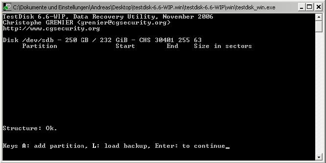

Starte Testdisk bestätige bei dem Log-Datei-Screen mit Enter, wähle deine betroffene Festplatte aus und bestätige mit Enter, bestätige bei Partition Table Typ Intel, bestätige bei Analyse mit Enter und setze mir einen Screenshot.
Bestätige bei Proceed und setze mir auch einen Screenshot.

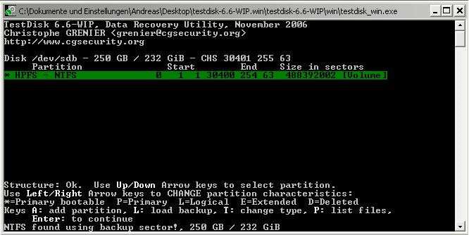

Bestätige weiter bis du zum Menü kommst wo unten steht [Quit] [Search] [Write] und gehe mit dem Pfeil auf [Search] (tiefere Suche) und lasse es laufen.
Setze mir auch einen Screenshot.
Die betroffene Partition sollte wenn du den Screen machst markiert sein.
Markiere mal die betroffenen Partitionen und drücke p auf der Tastatur ob deine Daten angezeigt werden oder eine Fehlermeldung.
Zurück kommst du mit q drücken.

Also im letzten Bild wird mir wirklich eine Partition angezeigt und ich kann mir auch meine Daten anzeigen lassen.
Aber wie kann ich jetzt diese Partition wiederherstellen, sodass ich auch wieder auf meine Daten zugreifen kann.

Bei dir war wohl dein Laufwerk dynamisch.
Die wird dann wieder in ein Basisdatenträger konvertiert.
Da die Partition mit * (Stern) als primär, aktiv und bootfähig angezeigt wird könntest du die mit dem Links oder Rechtspfeil auf der Tastatur wenn du von der nicht bootest, auf nur P für primär setzen.
Siehst du ganz links bei der Partition.
Bestätige dann mit Enter
Gehe auf [Write].
Bestätige dort mit Enter, y und Ok.
Da bei dir der Bootsektor defekt ist kommt da auch noch ein Menü Boot.
Bestätige dort nur mit Backup BS.
Beende Testdisk und starte den Computer neu.
Wenn chkdsk bei Systemstart kommen will, beende chkdsk erstmal.
Geht innerhalb von 10 Sekunden durch beliebigen Tastendruck.
Überprüfe das Ergebnis und teile es mit.
Viele Grüße
Fiona
ha...das hat echt geklappt :D
ich danke dir Fiona! :D alles wieder da *sehr erleichtert ist*
