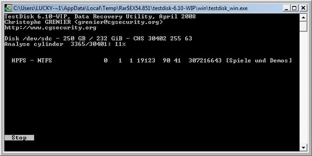

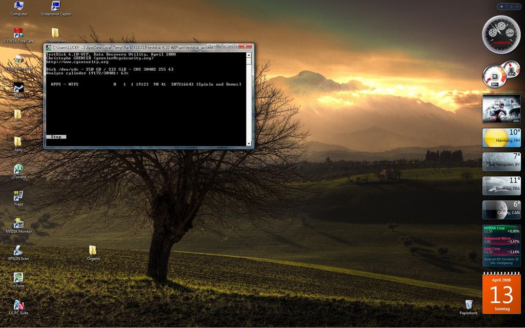

So habe die Analyse ausgeführ, jedoch wrde nur die bereits vorhandene und eine sehr alte Partition gefunden.
Die gewünschte war nicht dabei.
Kann es etwas damit zu tun haben, dass sie vorher ein logisches Laufwerk war?
MfG

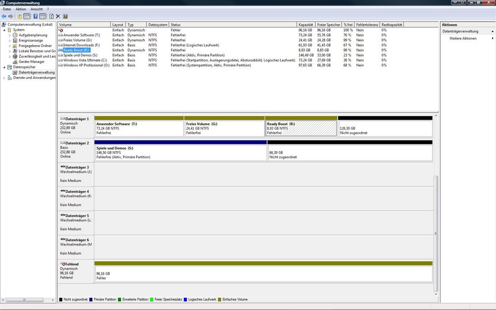

Auf diesem Bild ist das Problem zu sehen wie es in der Verwaltung angezeigt wird.
MfG

Dreht es sich um die erste oder zweite Disk?

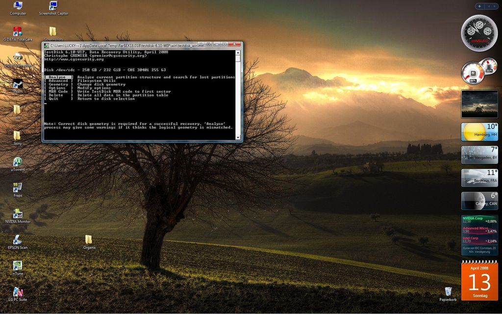

Kannst Du vielleicht die Screens per Alt+ Druck machen, damit nur das Testdisk Fenster gepostet werden kann, ich kann die Schrift kaum lesen.
Wir brauchen die Screens direkt nach Analyse, dann nach Quick Search und letztendlich nach dem Deeper Search!
Es dreht sich um die Samsung HD
Werde die Screens gleich posten.
Die Partition wird beim Deeper Search gefunden.
Kann mir jemand den weiteren Weg genau beschreiben?
MfG

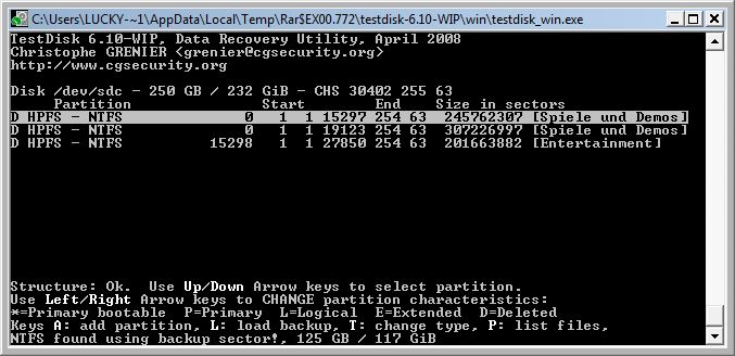

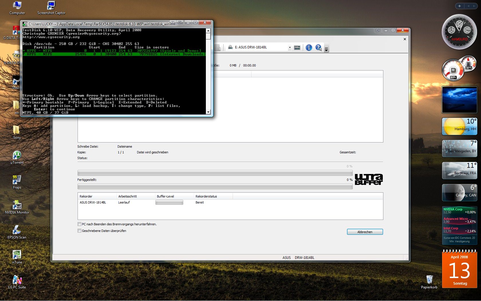

So hat ein bisschen länger gedauert.
Also ab diesem Bild komm ich nicht weiter.
Kann einer beschreiben wie ich ab da die Partition mit dem Namen Entertainment wiederherstellen kann?
MfG

Im zweiten Screen gehst Du mit den Cursortasten auf jede Zeile und drückst p, dann sollte der Inhalt gelistet werden, wobei die zweite Zeile keinen wirklichen Sinn macht, wenn man sich Start und Ende ansieht. Am Ende der Disk ist noch etwas frei, ich bringe es allerdings nicht in Einklang mit dem Bild der Datenträgerverwaltung.
Und wenn ich p auf jeder Zeile gedrückt hab was mache ich dann?
MfG
Edit: Hab's jetzt hinbekommen... danke für die Hilfe
