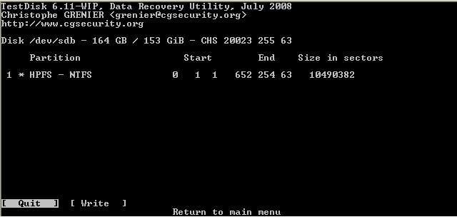

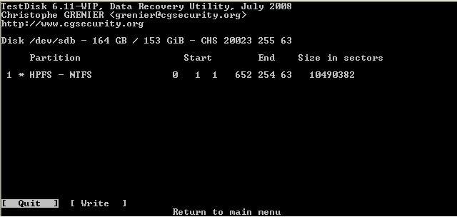

Ok, danke. Anbei das testdisk logfile und ein screenshot.
  • testdisk.txt
    testdisk.txt
Weder das Testdisk-Log noch das PIC geben sonderlich viel her, dass man mit Testdisk etwas erreichen kann. Wenn jetzt ausgeschlossen ist, dass der Jumper immer noch falsch steckt, wirst Du wohl nur etwa mit Datenrettungstools erreichen können.

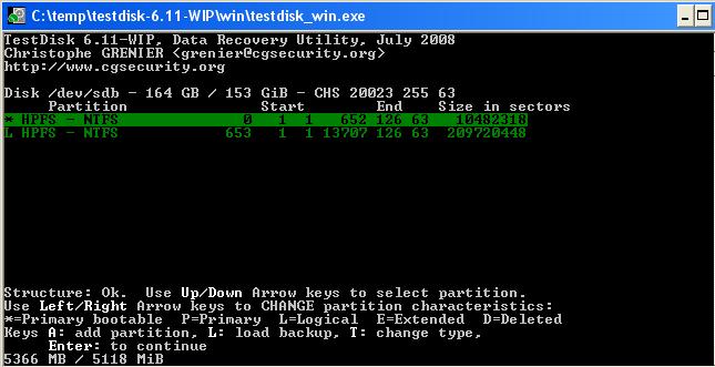

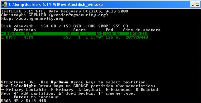

Jetzt werden aber bereits zwei Partitionen gefunden?! Die zweite Partition fängt aber bei etwa 5GB an und endet bei etwa 110GB, der Rest ist unbelegt. Kann es sein, dass die 100/60GB Partitionierung eher eine 110/50GB Einteilung war? Wenn die letzte Partition nicht gefunden wird, könntest Du den Rest in eine neue Partition packen (manuell eingeben mittels A).

Die beiden Partitionen wurden so von der Software 'Partition Table Doctor' gefunden.
Diese konnte mir auch das root Verzeichnis der 2. Partition anzeigen.
Die Daten der gefundenen Partitionen habe ich unter TestDisk mit 'a' selber eingefügt.
Ergebnis, wie beschrieben: Über 'p' wurden mir ein kl. Teil der Dateien der 2. Partition angezeigt.
