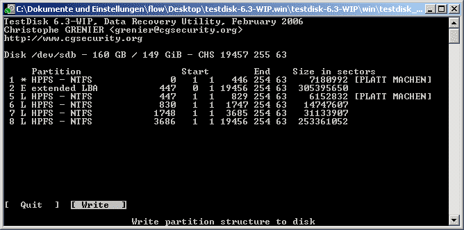

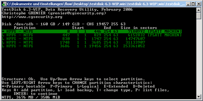

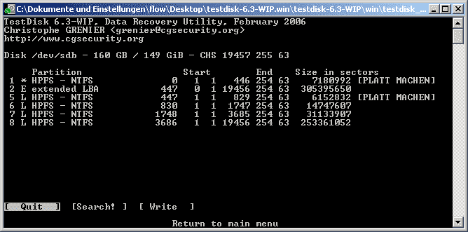

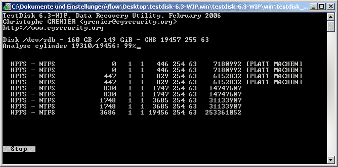

Habe versuche einige Tipps von Fiona nachzuvollziehen und habe auch gleich die wichtigsten Screens angehängt.
Zu Screen 2: Das 'Write' dort hab ich schon versucht. Keine Änderung nach Neustart.
Zu Screen 5: Das ist 'Search' bei 99%. Wenn er fertig ist, dann siehts aus wie auf Screen 3. Wobei er die Partitionen ja eh schon richtig erkennt. Also eigentlich ist das ja überflüssig, oder? Aber geschrieben habe ich hierbei anschließend nichts.

Markiere die 3 Partitionen mal in Testdisk und drücke p ob deine Daten oder ein Error angezeigt werden.
Zurück kommst du mit q drücken.
Teile auch mal mit was wenn du die Partitionen markierst ganz unten am Screen in der letzten Zeile steht.
Sind Bootsektorinfos.
Kann sein NTFS, und Größe oder NTFS found using backup sector.
Bei einem Fehler im Bootsektor können Partitionen auch als RAW erscheinen.
Teile es mal mit.

Wenn ich die Partitonen markiere, steht bei jeder unten NTFS und die Größe, z.B. 'NTFS, 15 GB / 14 GiB'. Keine Fehlermeldung.
Wenn ich aber p für die File List drücke, dann kommt: 'Can't open NTFS Filesystem: Input/Output Error'.
