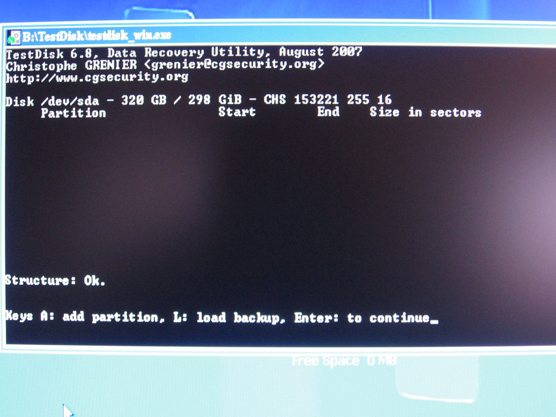

erst einmal vielen Dank für die Antworten. Ich habe in der Geometrie jetzt folgende Einstellungen vorgenommen:
Cylinders 153221 (war vorgegeben)
Heads 255
Sectors 16
Sector Size 512 (belassen)
dann habe ich (ohne das Programm zuverlassen) noch einmal Analyze ausgeführt. Mit diesen Einstellungen findet Testdisk (auch mit deeper) keine Partition.
In der Anlage die Screenshots (mit Digicam gemacht).
Testdisk hatte ich jetzt unter UBCD4Win ausgeführt (ich habe mir eine Boot-CD erstellt).
Ciao Thomas
P.S. Ich habe eben noch Acronis True Image gestartet (Leider ist mein letztes Abbild vom 4.3.2006). Demnach war die Platte in zwei Partitionen (78,13 GB NTFS und 110 GB NTFS) formatiert.

Sectors muß zu 63 gesetzt werden, das ist der Defaultwert!
danke und sorry - war mein Fehler. Nachdem ich es mit Sectors 63 noch einmal laufen lies, fand Testdisk alle Partitionen. Ich habe dann mit Write die Tabelle geschrieben und alles lief wieder.
