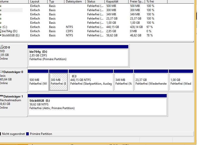

hab beim neuaufsetzen von Windows 8.1 festgestellt, dass die Festplatte auf dem notebook ziehmlich viele Partitionen hat obwohl es im Windows Explorer dann nur Laufwerk C: anzeigt.
Wollte dann diese mit dem Windowseigenen tool löschen und zusammenführen aber das geht nicht wenn ich da rechts draufclicke.
Ich brauch auch die rescuepartition nicht mehr denn die hab ich glaub ich sowiso formatiert und geht nicht mehr für die Werkseinstellungszurücksetzung.
Brauch ich ein externes Programm um all die Partitionen (siehe Bild) zusammenzuführen? Oder geht das gar nicht?
Du musst das jeweilige Volumen lösche, dass es kein Format mehr hat. Dann kannst du C erweitern. Das geht aber nur für Speicher, der rechts von C liegt. Speicher der links von C liegt, kann nicht zu C hinzugefügt werden. Es sei denn das wurde in Windows 8 verändert ;).
Allerdings, vorher unbedingt Daten sichern, das kann auch voll schief gehen^^.
Jup blos .. geht auch die rechts von C: nicht zu löschen. Ein Rechtsclick lässt nur ein Menü mit Hilfe aufscheinen und beinhaltet nicht die Option zum löschen.
Wenn Partitionen in der Datenträgerverwaltung nicht zu löschen sind, hat das einen Grund. In der Regel liegen dort Dateien, die Windows unbedingt benötigt um zu funktionieren. Wenn du nicht plötzlich vor einem nicht mehr bootenden Rechner sitzen willst, dann lass die Finger davon, da du ganz offensichtlich nicht wirklich weißt, was du da tust.

Wie bereits angemerkt kann die 1.Partition mit 500 MB nicht zu C zugeschlagen werden,
die 2.Partition ist die GPT Schutzpartition und muß in der Form verbleiben.

einige Partitionen vor C: gehören zu Windows, die Partitionen hinter C: gehören sehr wahrscheinlich zu deinem Notebook, z.B. die 23.37GB grosse müsste die Recovery Partition sein , also wenn du später nicht heulen willst, lass es
p.s. wieso ist die 23.37 grosse Partition leer, also 23.37GB von 23.37 frei , hast du die vllt bei der Installation formatiert? :D
Ja hab ich formatiert weil ich diese recovery nicht haben will und stattdessen den Speicher als separate Partition nutzen möchte oder zu C hinzufügen. Kann ich das überhaupt? Oder ist nun die recoverypartition von 23GB leer und sinnlos verschwendet da sie nicht so genutzt werden kann wie ich möchte?
Madnex schrieb:
Wo siehst du denn dort eine GPT-Schutzpartition?
Am Eintrag, man kann nämlich noch das "E" von EFI-Partition erkennen.
Seit wann ist die EFI-Systempartition eine GPT-Schutzpartition? Das wäre mir neu.
