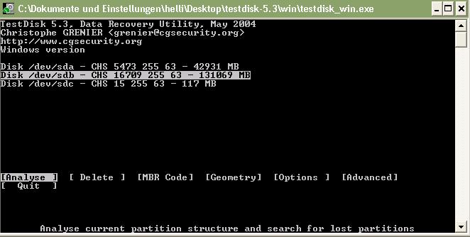

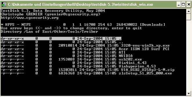

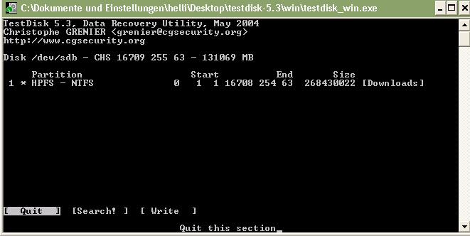

So habe es mal mit testdisk versucht.
Bild1: zeigt alle gefundenen Partitionen....ist da ok ;)
Bild2: zeigt die anzeige, nachdem ich auf Analyse geklickt habe.
Bild3: zeigt die vorhandene Dateistruktur darauf
Sowohl testdisk als auch Getdataback können die dateien richtig lesen, nur das windows bekommts net hin.
Noch irgendwelche Ideen??
mfg Hellspawn

Die Struktur am Write-Screen ist richtig.
Gehe da mit Pfeil auf Write bestätige und mit y auch nochmal und Neustart und testen.

heho...
danke Fiona. Die welt ist wieder in ordnung. Bekommst nen ganz dickes Bienchen.
