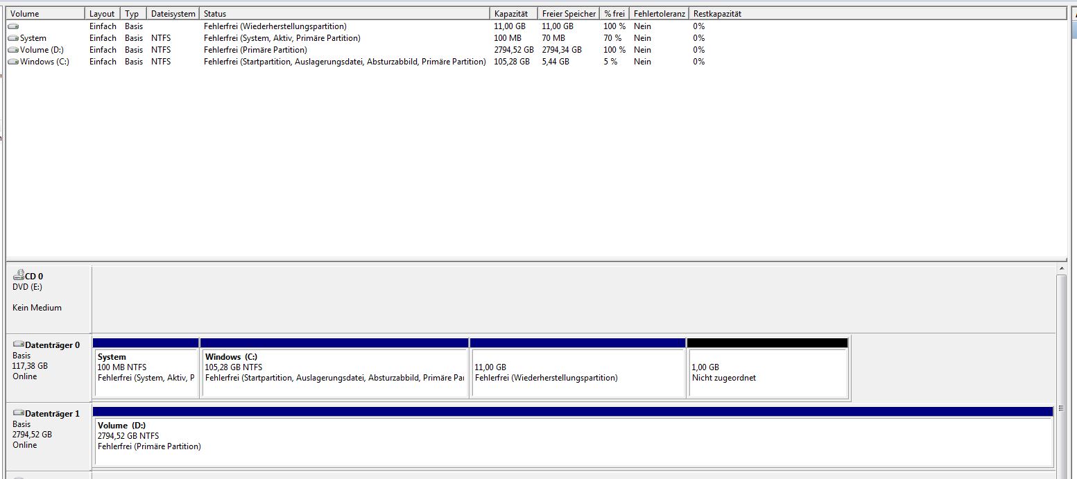

Hallo zusammen!
Habe einen neuen Rechner mit folgenden Partitionen(siehe Anhang). Wollte C: vergrößern und habe D: verkleinert. Zufügen zu C: ging nicht da der Befehl ausgegraut ist. Recherche im Netz ergab, das direkt hinter C: die freizugebende Datenmenge liegen muss um C: zu erweitern aber wie man sieht steht hinter C: ja die Wiederherstellungspartion und dieser klägliche 1GB whatever. Jemand meinte im Netz man könnte auch D: löschen und dann zu C: hinzufügen. Gemacht, ging nicht, wieder D: hergestellt. Also weiter recherchiert und dann stieß ich auf eine Seite wie man die Recovery-Partition löscht über den Befehl diskmgmt.msc. Würde ich das machen hätte ich ja meinem Verständnis nach diese unzugeordneten 1GB hinter C:, könnte die C: hinzufügen und dann D: verkleinern und auch C: hinzufügen obwohl ich mir nicht so sicher bin da D: ja auf Datenträger 1 liegt. Dann war noch die Rede von Programmen wie diskpart oder andere Freeware um die Partitionen zu verschieben. Wäre halt gut wenn ich nur mit Bordmitteln ohne Probleme das lösen könnte.
Wäre super wenn mir jemand helfen könnte wie ich das am besten bewerkstelligen könnte, ich habe vor C: nur für's System zu benutzen hab aber dummerweise schon ein Riesengame draufgeknallt und jetzt mault er wenn ich ne größere Datei auf den Desktop legen will. Klar könnte ich das Game löschen, Saves sichern und auf D: neu installieren. Aber ich muss einfach jetzt wissen wie das auch anders geht :D
Danke schonmal

1. Finger wech von D: .. das ist eine eigene Platte und bringt dir für dein C: Problem erstmal gar nichts.
2. Brauchst du die Wiederherstellungs-Partition? Wenn es ein Fertig-Hersteller-Marken-PC ist, dann befindet sich dort quasi der Auslieferungszustand.
Wenn du ihn nicht mehr brauchst, lösch sie weg und du kannst C: erweitern um die 12GB (11+1).
3. Installiere das Spiel neu. Manche funktionieren auch, wenn man sie verschiebt. Musst halt nur die Verknüpfung anpassen.
lg
fire

Wenn Du die 100 MB Partition löscht, dann bootet Dein Windows nicht mehr. Wo hast du den Tipp den her?
Du kannst C: natürlich nur vergrößern, wenn auch dahinter freier Platz ist. Bedeutet, lösche die Wiederherstellungspartition. Vermutlich hast Du da ein Notebook. Und wenn Du die Wiederherstellungspartition löschst, dann wird die die Wiederherstellungsfunktion nachher fehlen.
Oder Du nutzt ein Tool dafür zB dies hier.

Ist ein Desktop-Pc. Auf D hab ich im Moment nix liegen. Also Systemabbild auf externe Platte und mit Gparted kann ich dann von D abzwacken und an C: knallen ohne Probleme im Nachhinein? Ansonsten nehm ich das Game von C weg, weil das belegt locker 20 GB und lass es so weil für Win 7 sollten die 105GB ja eigentlich reichen...
Du kannst natürlich eine Partition nicht vergrößern, in dem Du Platz von einem anderen Medium abzwackst. Das geht nicht.
C: und D: sind verschiedene Laufwerke.
Sinnvollerweise solltest Du einfach das Spiel deinstallieren und auf C:, vermutlich ist es eine SSD, nur Dinge installieren, die nicht so groß sind und die Du täglich nutzt. Browser, Officeprogramm, Mailprogramm usw. Und keine Spielemonster.
@firexs warum, wegen 100 MB Partition und Recovery? Wie auch immer. Man geht an beiden nicht dran :)

Also hab ich das jetzt auch richtig verstanden da das ja 2 Platten sind ich sowieso nicht von der einen auf die andere schieben kann?
Du kannst Daten zwischen den beiden Platten verschieben, aber keinen freien Platz zwischen den Platten. Das geht schon physikalisch nicht.
