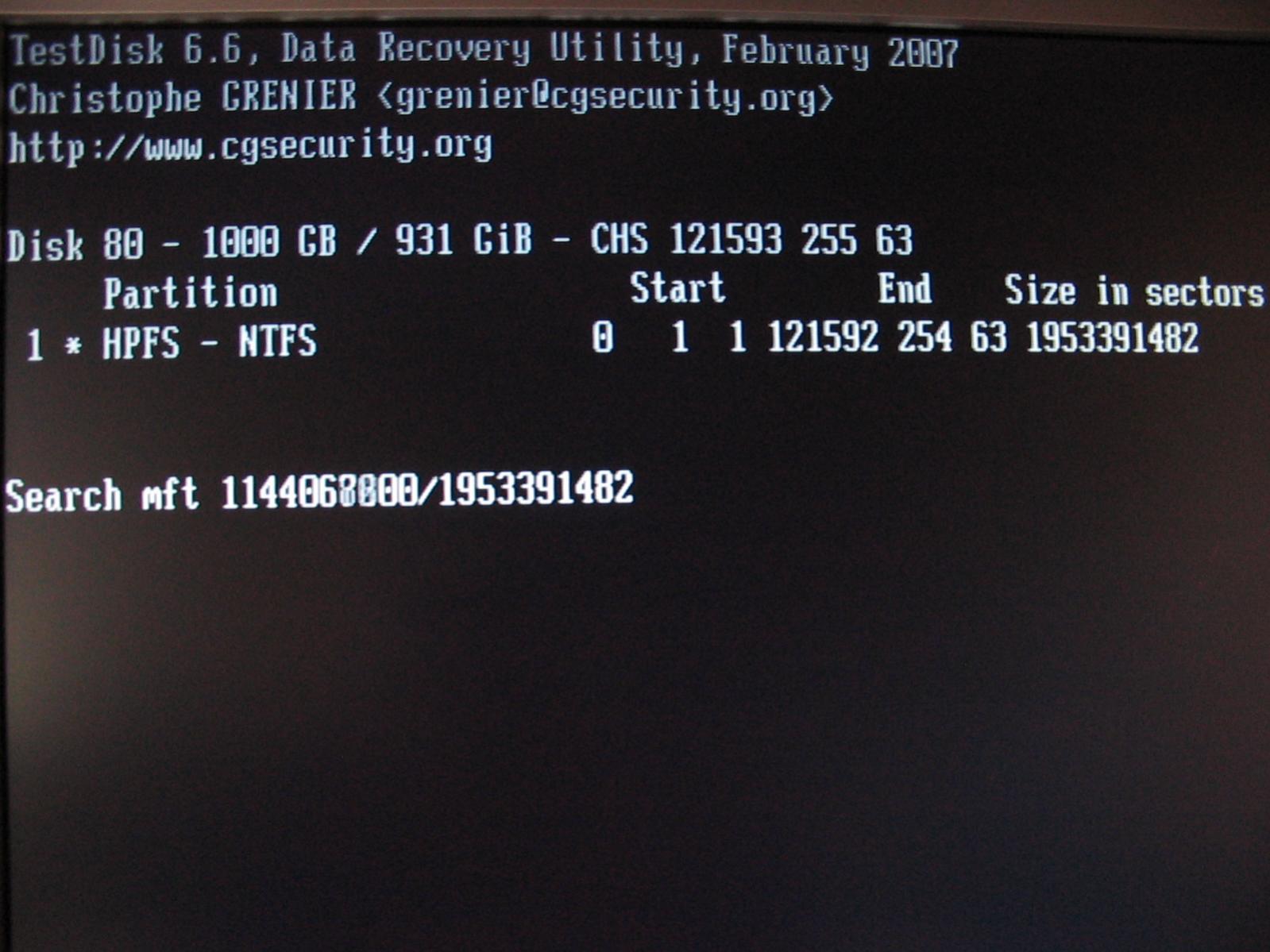

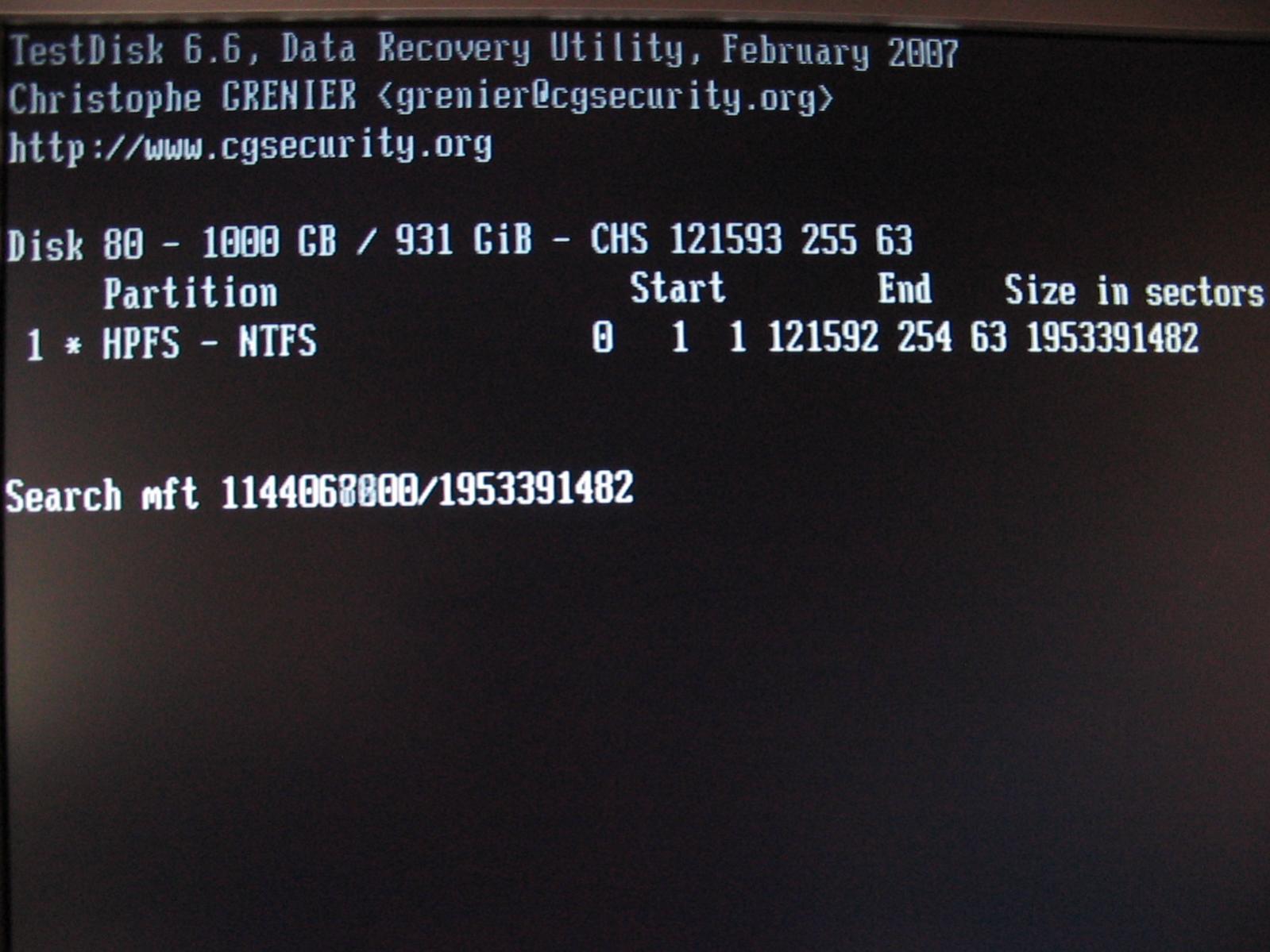

So nun die ersten Bilder.
Das erste Bild ist noch von dem Wiederherstellungsversuch des Bootsektors. Das hab ich nun abgebrochen und das neue Testdisk gestartet.

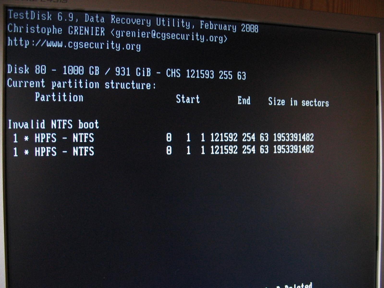

Da wurden direkt 2 Partitionen angezeigt. Eine davon müsste die, sein die ich in die Partitionstabelle hab schreiben lasse und die andere müsste eigentlich die alte Partition sein.
Quick Search läuft noch. Ist bei ca einem drittel angekommen. Ich hoffe das wird heute noch fertig.
EDIT: Hab das Quick Search nu mal abgebrochen, da des noch 4 Stunden laufen würde und ich keine Bock hab nochma den Rechner durchlaufen zulassen.

Dieses ist keine Vista-Partition sondern nur eine Intel-Standard-Partition.
Wenn du die Partition mit Vista angelegt hast, solltest du die tiefere Suche Deeper Search ausführen.
Hattest du es gemacht?
In der Partitionstabelle wird gegenwärtig keine Vista-Partition angezeigt.
Wenn du diese geschrieben hattest, kann es vielleicht verkehrt sein.
Weiß ich aber nicht.
Teile es daher mal mit.
Viele Grüße
Fione
