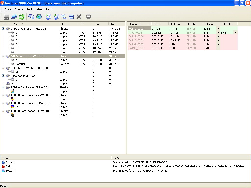

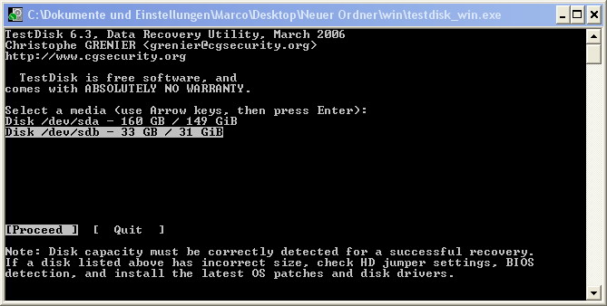

also ich hab mal wieder die Partitionstabelle zerschossen. Nun bekomm ich sie aber nich mehr hin.
angeblich nur noch 32 GB siehe Bild.
bei CHS steht 4111 / 255 / 63 und bei den Sektor Size auf 512
Wenn ich mich recht entsinne dann muss bei CHS 30401 / 255 / 63 stehen
dann gibts wenigstens 250 GB trotzdem werden die anderen Partitionen nicht gefunden.
wenn ich nach proceed wieder search anwähle, bleibts bei der einen Partition.
Nun bin ich mal hingeangen und habe mit Restor 2000 Pro in der Demo mal kurz die Platte checken lassen. und zwar von 64 kb bis 31.5 GB mehr konnte ich da leider nich angeben
da fand ich dann herraus das da noch ander partitionen sind nur sind die nich in ntfs (siehe 2 Screenshot)

Deine Festplatte wird im Moment zu klein erkannt.
Sieht nach 32 GB-Speicherbeschränkung aus.
Bei Samsung sollte kein Jumper als Slave gesetzt sein.
Wenn der gesetzt ist wird deine Festplatte zu klein mit nur ca. 32 GB erkannt.
Daher überprüfe es mal und wenn der gesetzt ist, entferne den einfach.
Wenn es nicht funktioniert teile es mit.
Du kannst die Festplattengröße auch in Testdisk bei Disk ablesen.
Gab schon manchmal Probleme mit der Erkennung da die Firmware Probleme gemacht hat.
Infos hier;
https://www.computerbase.de/forum/threads/festplattenproblem-testdisk.230074/#post-2245512
Teile es erstmal mit.

Ein Traum Fiona, also wirklich.
1. wie schnell du bist
2. es funktioniert
jetzt bin ich wieder glücklich .. *G*
was natürlich interessant wäre, warum funktioniert die Platte nicht als Slave?
Ich schau mal kurz bei Samsung vorbei, und schau obs nen firmware update gibt..
Tausend dank noch mal
Samsung Platten laufen auch auf Slave, Du darfst nur keinen Jumper setzen, dann ist Slave eingestellt.
