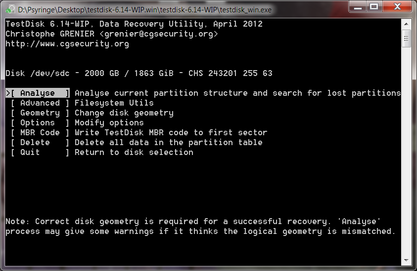

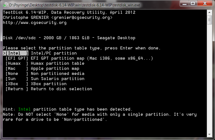

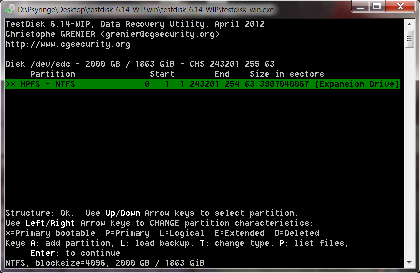

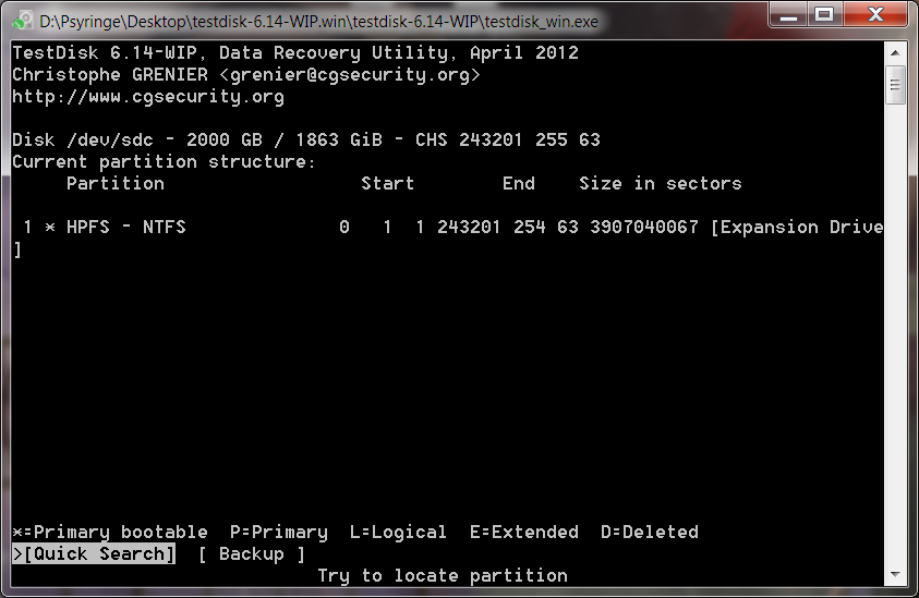

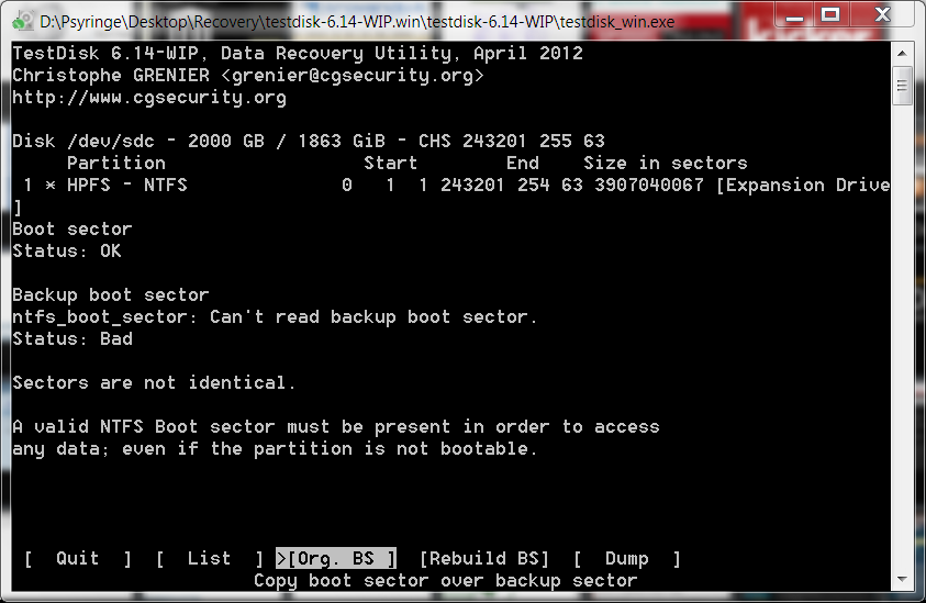

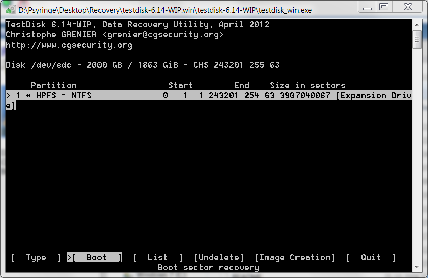

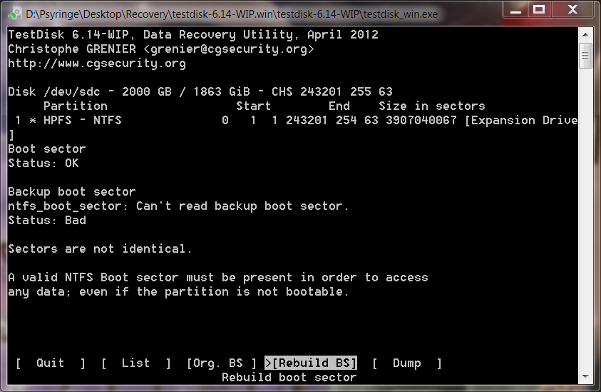

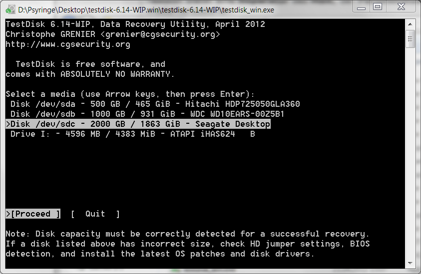

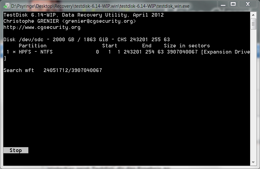

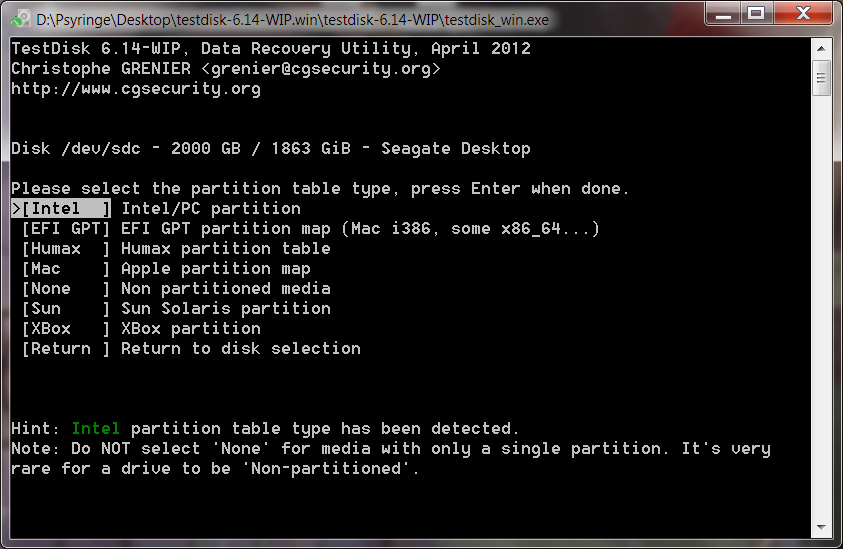

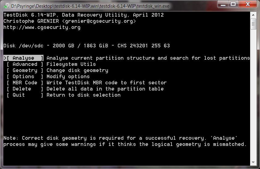

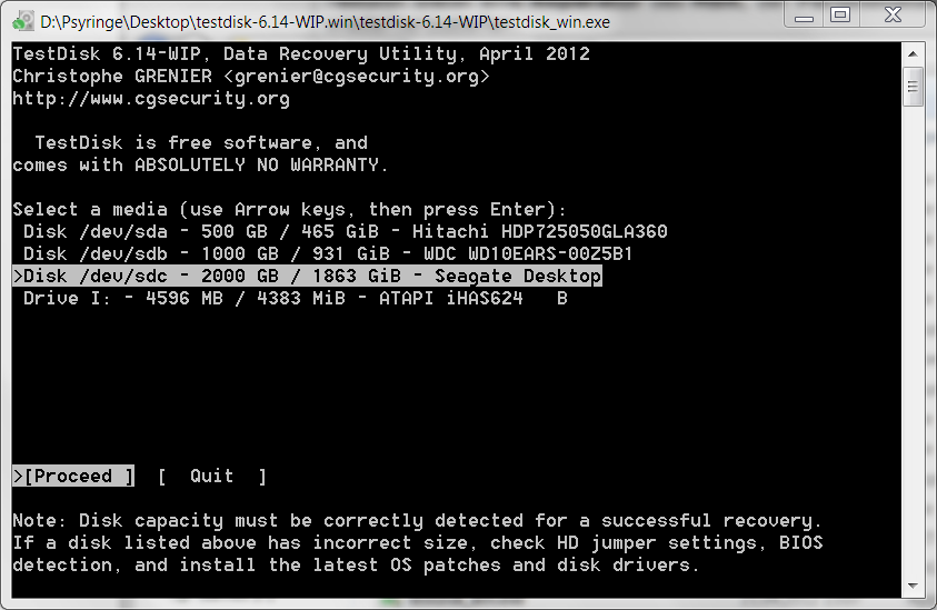

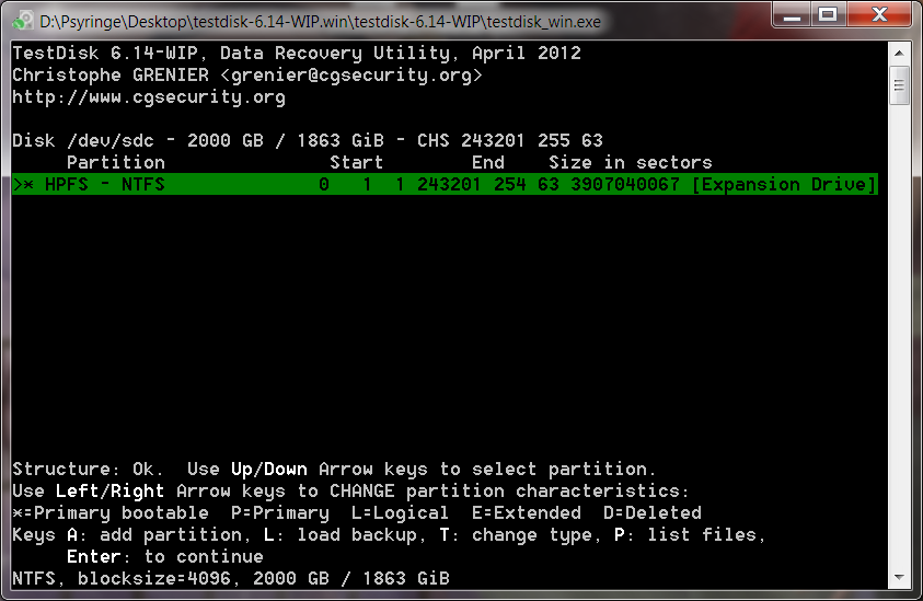

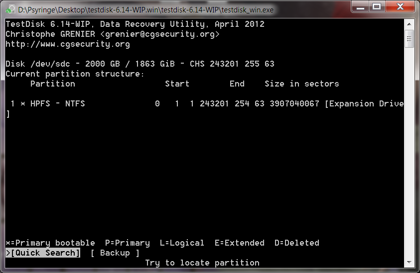

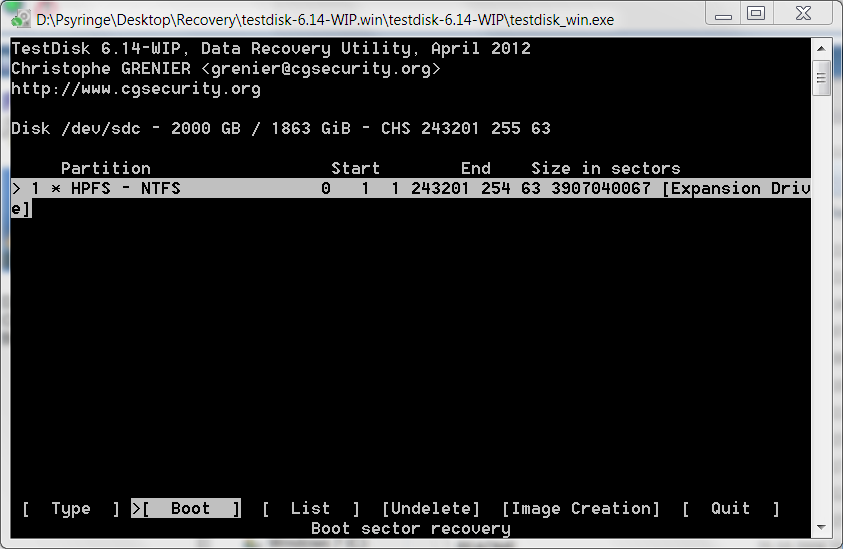

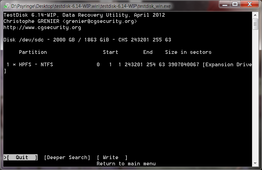

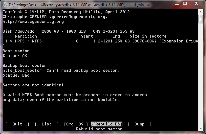

S7. Habe mir nun Testdisk 6.14 (beta) heruntergeladen und versucht, Eurer FAQ zu folgen. Die angehängten 7 Bilder zeigen die einzelnen Schritte. Auf den Bildern ist die Cursor-Markierung jeweils auf der Option, die ich gewählt habe. Zwischenzeitlich fragte Testdisk mich noch, ob es auch nach Vista-Partitionen suchen soll, dies habe ich bejaht; hiervon habe ich keinen Screenshot gemacht.
Anmerkungen zu den einzelnen Bildern:
B1: Platte wird in der richtigen Größe (2 TB) erkannt (soweit ich das beurteilen kann).

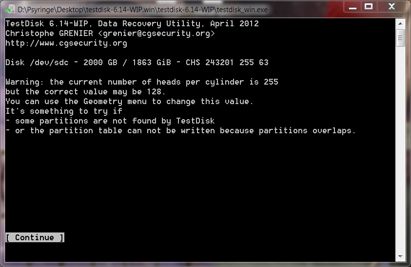

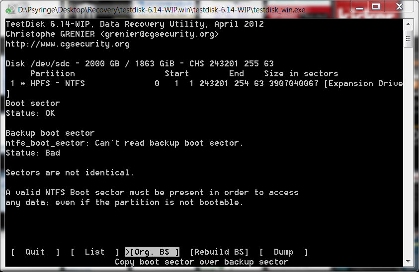

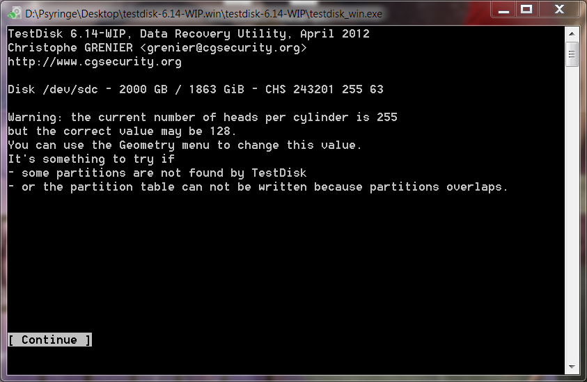

B5: Die Warnung kann ich nicht richtig einordnen. Die Bedingungen, die unter "something to try if" angeführt sind, scheinen auf mich nicht zuzutreffen. Ich habe bisher davon abgesehen, an der Geometrie der Platte etwas zu ändern. Ich habe versucht, die "Geometrie ab Werk" dieser Platte herauszufinden - ich habe an der Partitionierung nie etwas geändert und dachte, ich könnte evtl. falsch gesetzte Daten durch "Werkseinstellungen" überschreiben, aber ich habe die entsprechenden Daten zu dieser Platte nirgendwo gefunden.

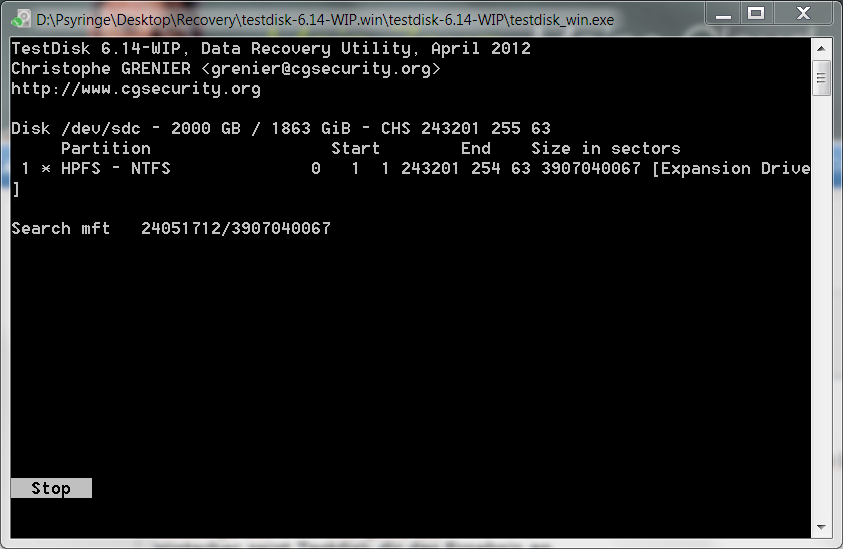

B6: Wenn ich hier "P: List Files" wähle, stürzt Testdisk ab. Ich habe nachgeschaut, ob vielleicht nur das Fenster zugeht und Testdisk im Hintergrund arbeitet, aber der Testdisk.Thread verschwindet auch aus dem Task Manager und kommt nicht wieder.
B7: Hier weiß ich jetzt nicht mehr weiter. "Deeper Search" würde mir (denke ich) nicht weiterhelfen, weil die eine auf der Platte befindliche Partition ja bereits gefunden wurde, nur das Wiederherstellen hatte halt nicht den gewünschten Effekt. "Write" hatte ich oben bereits in Schritt S3 probiert, es hat aber (wie dort beschrieben) nicht geholfen.

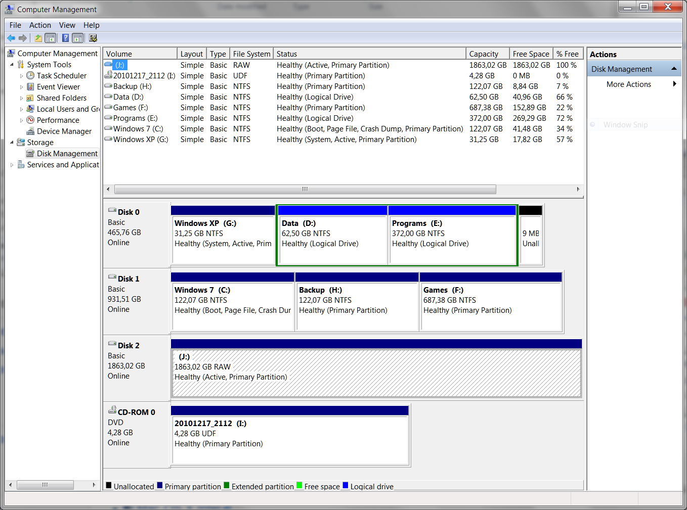

Vorest mal dickes Lob - Kaum einer schafft es so perfekt, alle Schritte abzubilden.

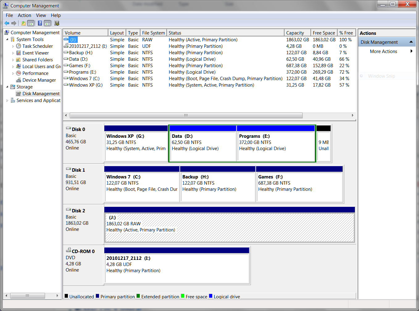

Es fehlt bloss der Schirm der Datenträgerverwaltung.
Hast Du auch schon mal im Testdisk.log nachgesehen, ob da noch was zum Absturz steht?
Eventuell gibt es da noch eine "verbose"-Option, welche die Aktionen von Testdisk bis dahin genauer mitteilt.
Stürzt eine frühere Version, zB die 6.12, auch ab beim anlisten?

Einen screenshot von der Datenträgerverwaltung hänge ich unten an; sagt Bescheid, wenn ihr noch weitere Infos braucht.

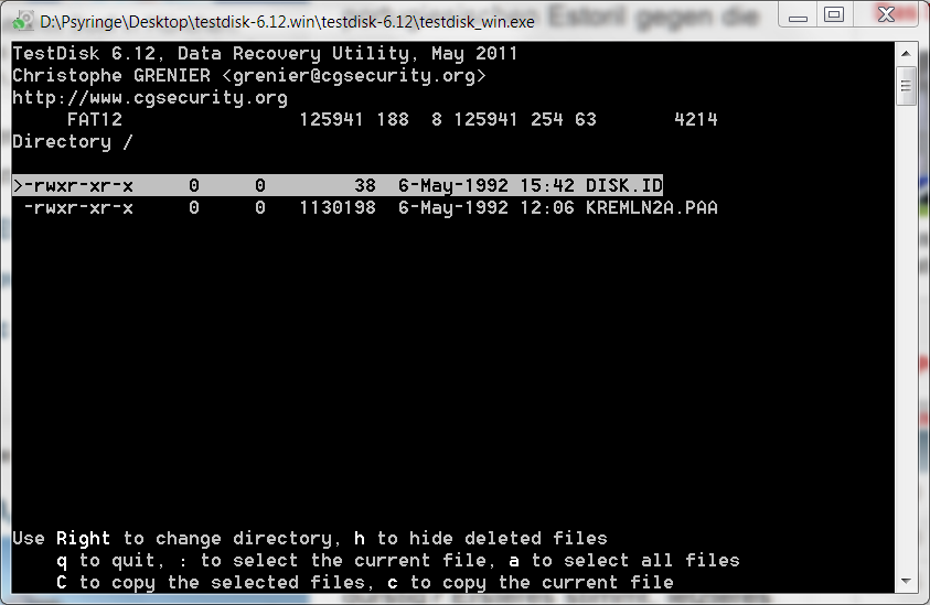

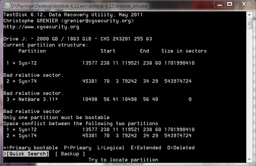

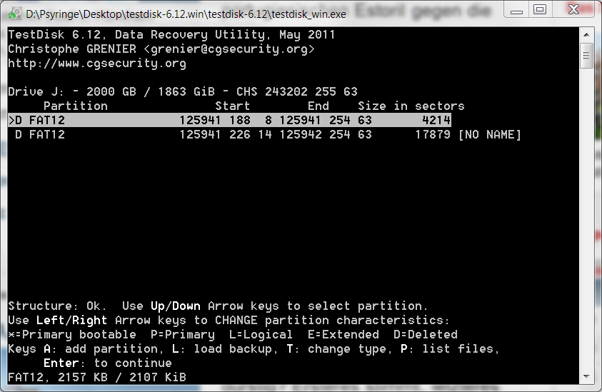

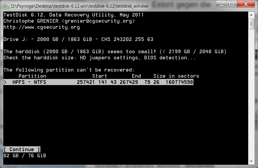

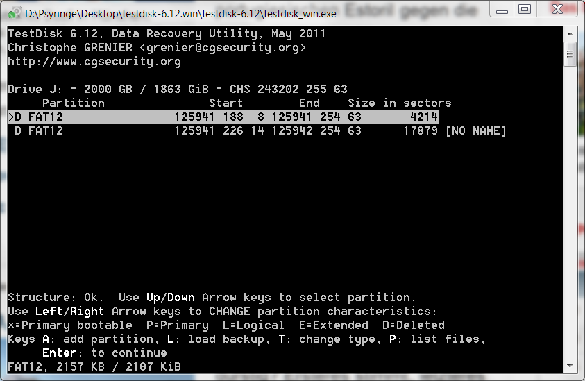

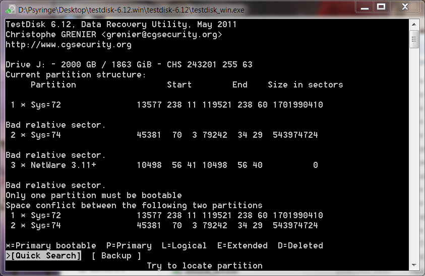

Testdisk 6.12 liefert interessanterweise "Bad relative sector"-Meldungen, die spätere Versionen des Programms nicht ausgeben (siehe zweiten angehängten screenshot). Nach der Auswahl von "Quick Search" sucht Testdisk 6.12 jetzt die Zylinder einzeln ab, was spätere Versionen nicht getan haben. Der Vorgang dauert daher deutlich länger; ich werde das Ergebnis posten, wenn er abgeschlossen ist.
Danach werde ich auch mal nach einer "verbose" Option in Testdisk fahnden - im Moment ist die Platte mit Testdisk 6.12 beschäftigt, da wäre es wahrscheinlich keine gute Idee, parallel dazu mit v6.13 rumzuhantieren. ;)

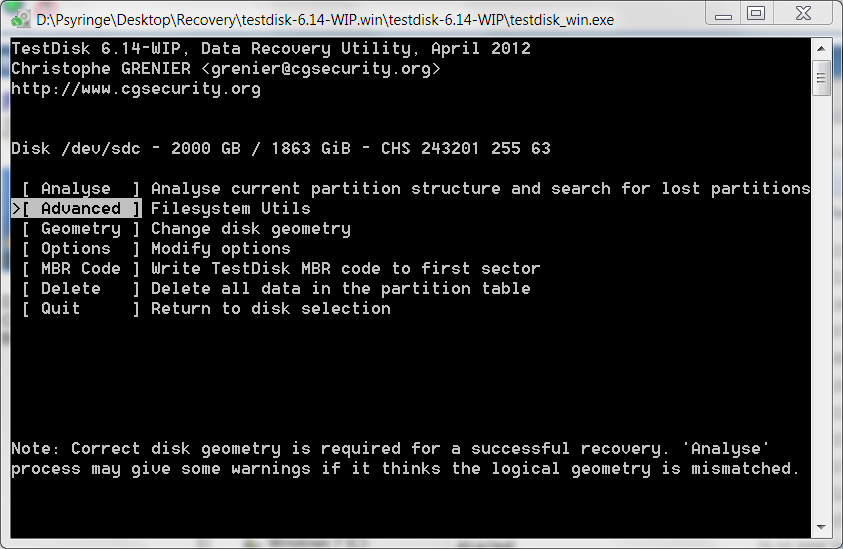

Kannst du die Version 6.14WIP nehmen?
Bei dir ist wahrscheinlich das Dateisystem bschädigt?
Könntest du mir mal deine testdisk.log hochladen?
Solltest du zippen oder in txt umbenennen.
Überprüfe mal ob du mit ein Rebuild BS deine Daten listen lassen kannst?
Bestätige mal in Testdisk durch, bis du das Menü Analyse siehst.
Deine Platte sollte in der Festplattenauswahl ausgewählt sein und nicht das Laufwerk.
Bitte nehme nicht die Testdisk 64 bit-Version!
Bestätige aber nicht bei Analyse sondern bei Advanced!
Bestätige bei Boot und gehe auf Rebuild BS.
Hinterher zeigt Testdisk dir das Ergebnis an.
Wenn Testdisk zu lange sucht (mehr als einige Minuten, teile es mit.
Hinterher solltest du das Menü List sehen.
Gehe mal da drauf und teile mit, ob deine Daten oder wieder eine Meldung angezeigt wird.
Gehe dort erstmal nicht auf das Mneü Write, um keine Änderungen vorzunehmen.
Teile es mit.
Viele Grüße
Fiona

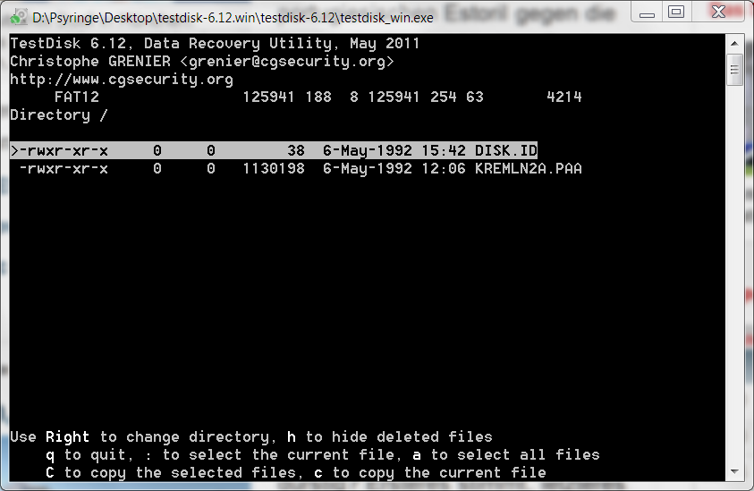

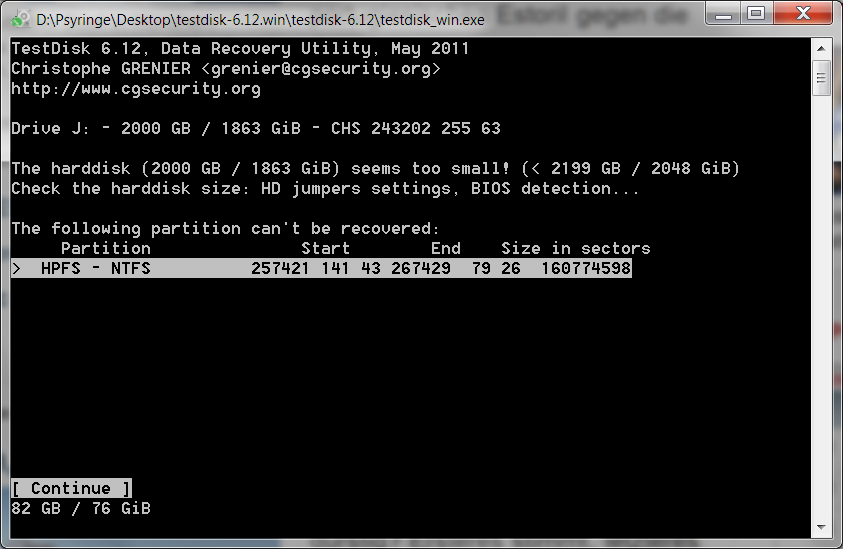

Okay, die ersten vier angehängten Screenshots zeigen die Ergebnisse von Testdisk v6.12, inklusive Log. Interessanterweise sind sie völlig anders als die von v6.14beta. Es werden zwei gelöschte FAT12-Partitionen gefunden. In einer davon werden zwei Dateien entdeckt, deren Namen mir erstmal nichts sagen (könnten aber Dateien aus einem der Verzeichnisse auf der Platte sein, da sind u.a. Installer für Spiele drauf, und danach sehen die beiden Dateinamen aus). Leider bin ich dann einen Schritt zu weit aus dem Menü rausgegangen und habe eine Dateiliste der zweiten Partition nicht mehr abfragen können, dazu müsste dann wohl wieder mehrere Stunden lang die einzelnen Zylinder analysieren lassen. Hrmpf.
Ich werde jetzt den Vorschlägen aus Post #4 folgen (Rebuild BS) and mich in Kürze mit den Ergebnissen melden.

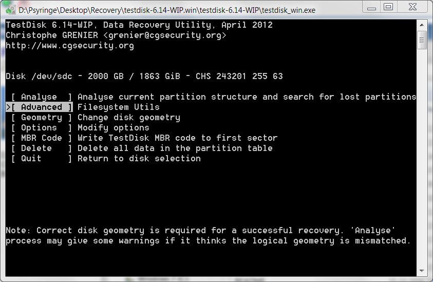

Hier sind jetzt die Screenshots der einzelnen Schritte, die ich (obiger Anleitung folgend) durchgeführt habe (Bilder 5-8 im Anhang, die Dateinamen beginnen jeweils mit "td2-"). Nach Auswahl von "Rebuild BS" sucht Testdisk sehr lange (zum Zeitpunkt des vierten Screenshots (td2-4) bisher 15 Minuten lang, und wenn die Fortschrittsanzeige stimmt, wird es wohl noch ca. 33 Stunden dauern). Ich melde mich wieder, wenn das Ergebnis da ist.

Soeben hat Testdisk den Suchlauf beendet und folgendes angezeigt (siehe angehängtes Bild). Ich bin dann auf "list" gegangen, daraufhin ist Testdisk wieder abgestürzt. Im Log ist erneut keine Information zum Absturz zu sehen; ich hänge das Log mal an. Wie gehe ich nun weiter vor?
