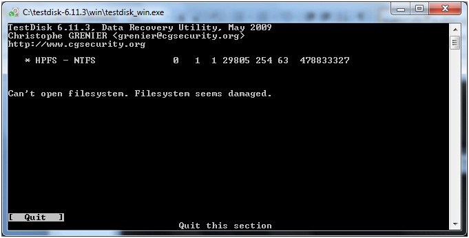

Hi,

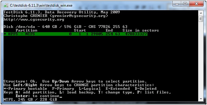

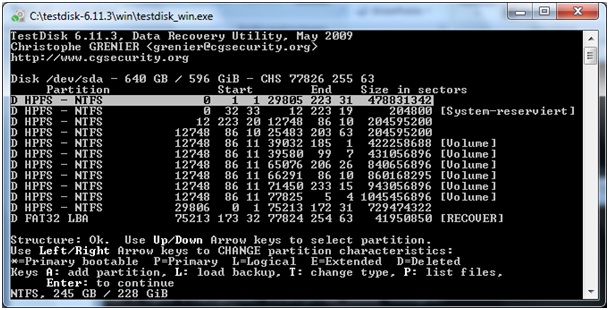

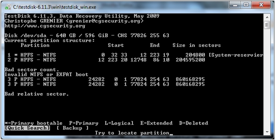

wollte letztens meine Partitionsgrenze mit Partition Magic 10 verschieben (C: größer). Dabei gab es Probleme. Jetzt zeigt Windows D: als unformatiert an. Bei TestDisk kam "Bad sector count" siehe screenshot!
Da folgender Satz hier (https://www.computerbase.de/forum/threads/faq-datenrettung-testdisk-anleitung.110869/#post-1101698) irgendwo steht: "Ein Ändern der Festplattengeometrie sollte nur von Experten vorgenommen werden." weiß ich nicht weiter.
Konnte hier im Forum diesen Fall leider nicht finden.
Wie bekomme ich meine Daten wieder? Könnt ihr mir bitte helfen?
Vielen Dank im Voraus
Grüße
jizzy

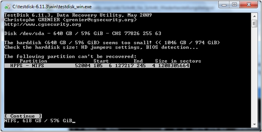

Die Fehlermeldung könnte im letzten Screen begründet sein, dort wir eine Partition aufgeführt die unmöglich auf der Disk liegen kann, weil sie die Kapazität der Disk sprengt.
Die Geometrie scheint mir auch nicht fehlerhaft zu sein.
Führe die Diagnose mal sorgfältig zu Ende und überprüfe auch die Filesysteme (Option p - list files).
Lege auch mal die genaue Partitionierung dar und erkläre was genau Du verändert hast.

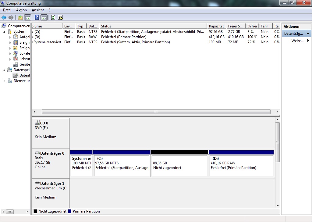

glücklicherweise habe ich heute doch Zeit gefunden!
Die Platte hatte 2 Partitionen. C: (97,56GB) und D: (Rest). Ich wollte dann die C: um 100GB größer haben. Habe meinem kleinen Bruder gezeigt was er in Partition Manager machen soll damit er das am nächsten Tag macht, weil ich den PC nicht gern die Nacht durchlaufen lass. Irgendwann war der Bildschirm aus, also auf Standby oder was auch immer. Auf Mausbewegungen oder Drücken auf eine Taste auf der Tastatur hat er nicht reagiert. Mein Bruder dachte es wäre fertig und hat den PC einfach ausgeschaltet. Jetzt darf ich das ausbügeln...

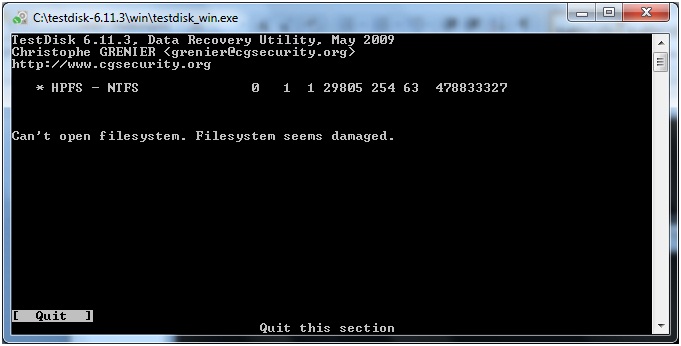

Bei "Option p - list files" kam folgendes: "Can't open filesystem . Filesystem seems damaged".

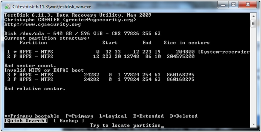

Habe jetzt Schritt für Schritt screenshots gemacht. Außerdem von der Datenträgerverwaltung.

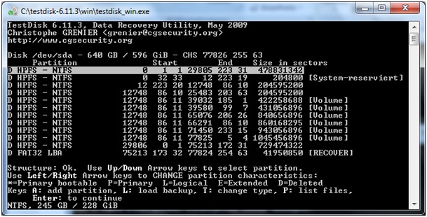

Jetzt läuft gerade der Deeper Search. Wie gehe ich dann vor?
Ich hoffe du kannst mir immernoch weiterhelfen!
Vielen Dank!!!
Hi,

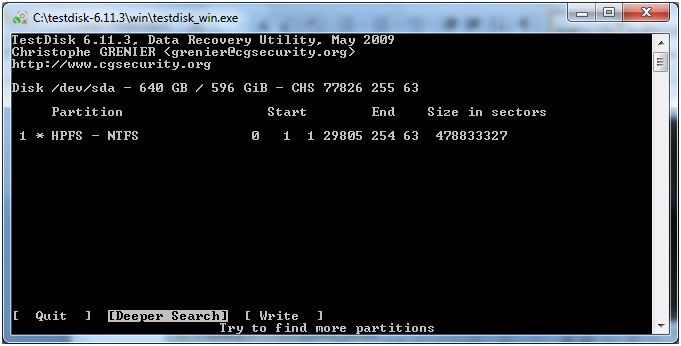

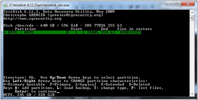

also nach dem Deeper Search kann ich bei einigen die Daten sehen, nicht bei allen.
Die mit [Volume] am Ende ist meine D: -Platte (siehe screenshot). Da komme ich überall in diese Liste.
Also so wie es aussieht sind alle Daten noch drauf. Was jetzt?
Partition Magic 10?
Prüfe es mal und teile es genau mit.
Die Partitionslänge von deiner D:-Partition stimmt nur bei der vorletzten Partition.
Diese hat aber kein Label/Namen mehr.
Die Partition Recover könnte einen anderen Partitionstyp haben.
Dazu fehlt mir auch der Screen nach bestätigen bei Analyse.
Im Moment würde ich vorschlagen in Testdisk deine Daten von einer Volume (D:)-Partition zu kopieren/sichern.
Infos dazu hier;
https://www.computerbase.de/artikel...von_einen_beschaedigten_datentraeger_kopieren
Erstelle hinterher auf den Speicherbereich eine neue Partition und kopiere diese zurück.
Teile auch mal mit, ob bei deiner vorletzten Partition ohne Label die Dateien in Testdisk mit P drücken angezeigt werden.

War Partition Manager 10!
Diese Recover-Partition interessiert mich nicht. Die gibt es doch bei jedem Komplett-System, oder nicht? (das ist ein ALDI-PC)
Warum habe ich denn mehrere [Volume]-Partitionen? Ist es dabei egal von welcher ich die Daten kopiere?
