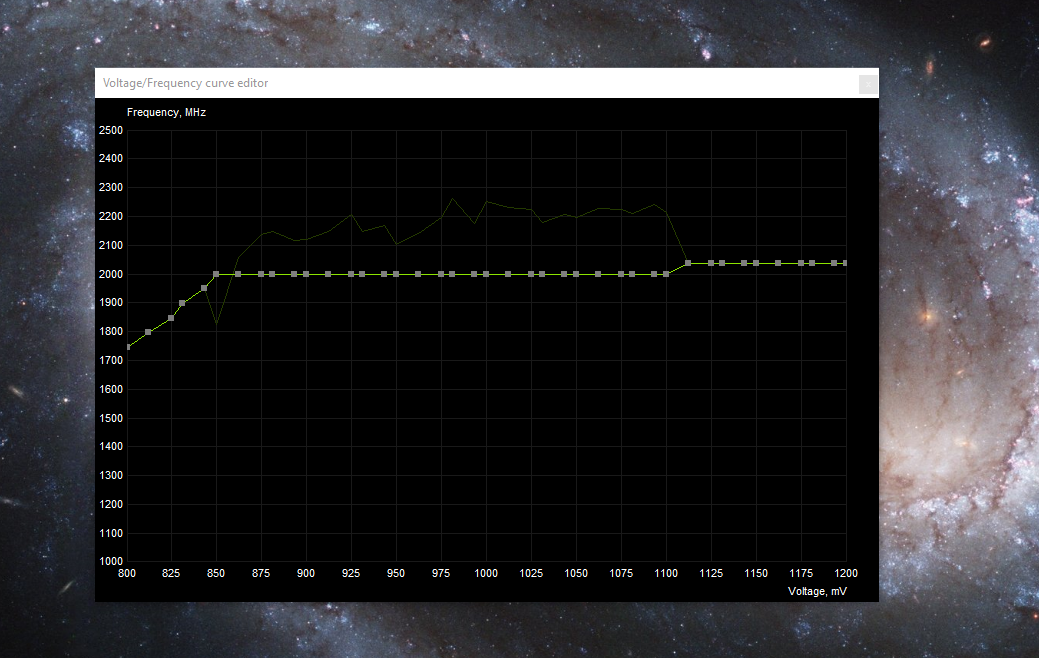

Ließ bitte die Anleitung. Die ganze Kurve hochziehen und dann dahinter Senken ist richtig. So wie du es machst ist es falsch, kein Wunder, dass du so hohe Taktrate erzielst.
https://www.computerbase.de/forum/t...locking-thread.1642700/page-106#post-20158189
Du erzählst hier Sachen und hast keinen Plan!

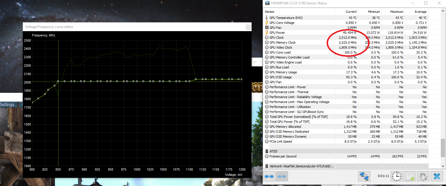

Was bitte hat meine hohen Taktraten mit der Curve an sich zu tun? Gar nichts!
Ziehe ich die komplette Curve hoch, hat man für die niedrigeren Taktstuffen eine zu geringe Spannung, ziehe ich nur einen Takt hoch passt AB die Curve von selbst optimal an.
Und nein es ist nicht richtig die komplette Curve hoch zu ziehen da man so in den niedrigen Taktstuffen einen zu hohen Takt anliegen hat.
Ich brauch keine Anleitung, da ich weiß wie es funktioniert und wenn ich im Game meinen gewünschten Takt mit meiner gewünschten Spannung anliegen habe, habe ich wohl alles richtig gemacht.
Ich habe von dir hier noch keine OC Ergebnisse gesehen oder sonstiges.
Der Unterschied ist hier auch einfach zu erkennen.
Beim zweiten Bild habe ich die Curve mit Shift-Klick komplett hoch gezogen was dazu führt das man bei 0,800V plötzlich 1900MHz anliegen hat statt 1750MHz so wie es sein soll.

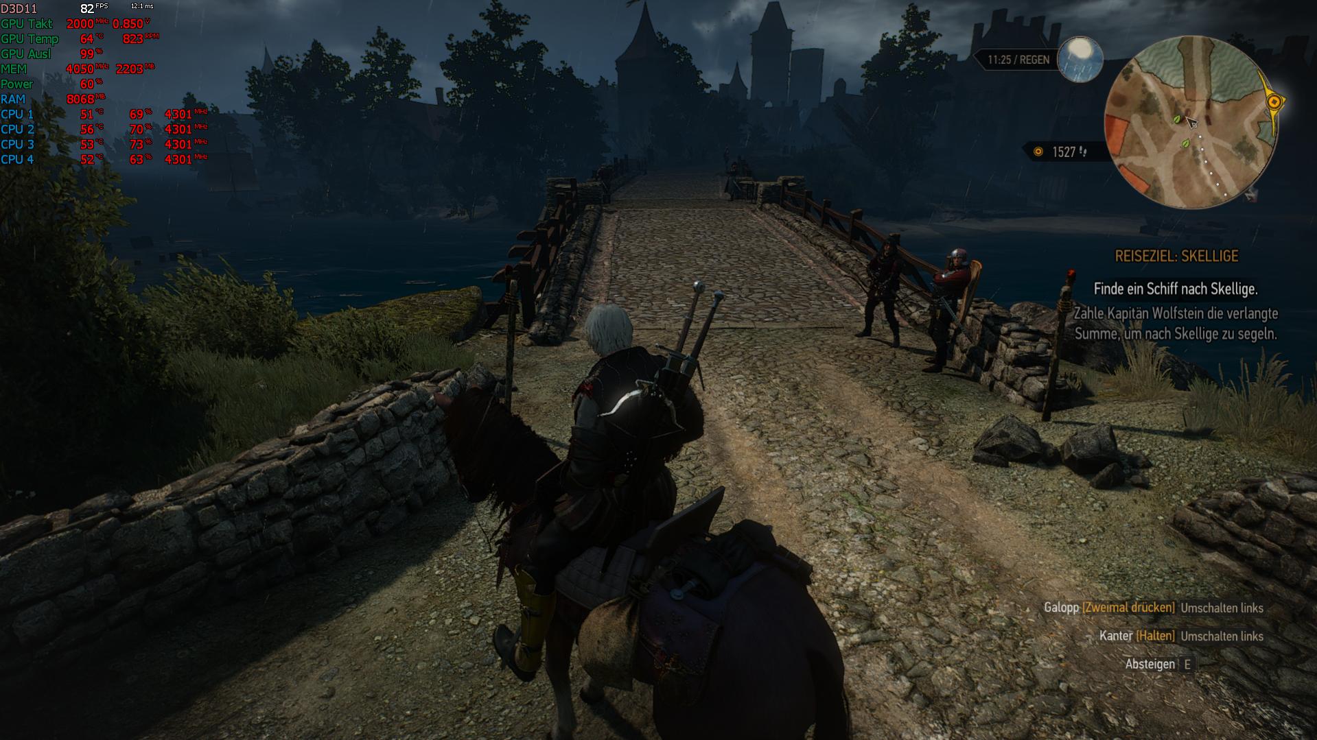

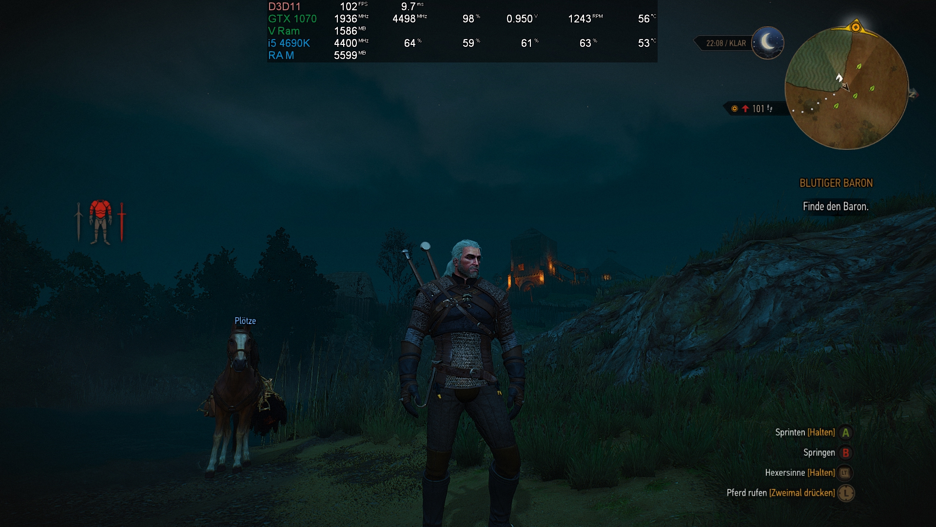

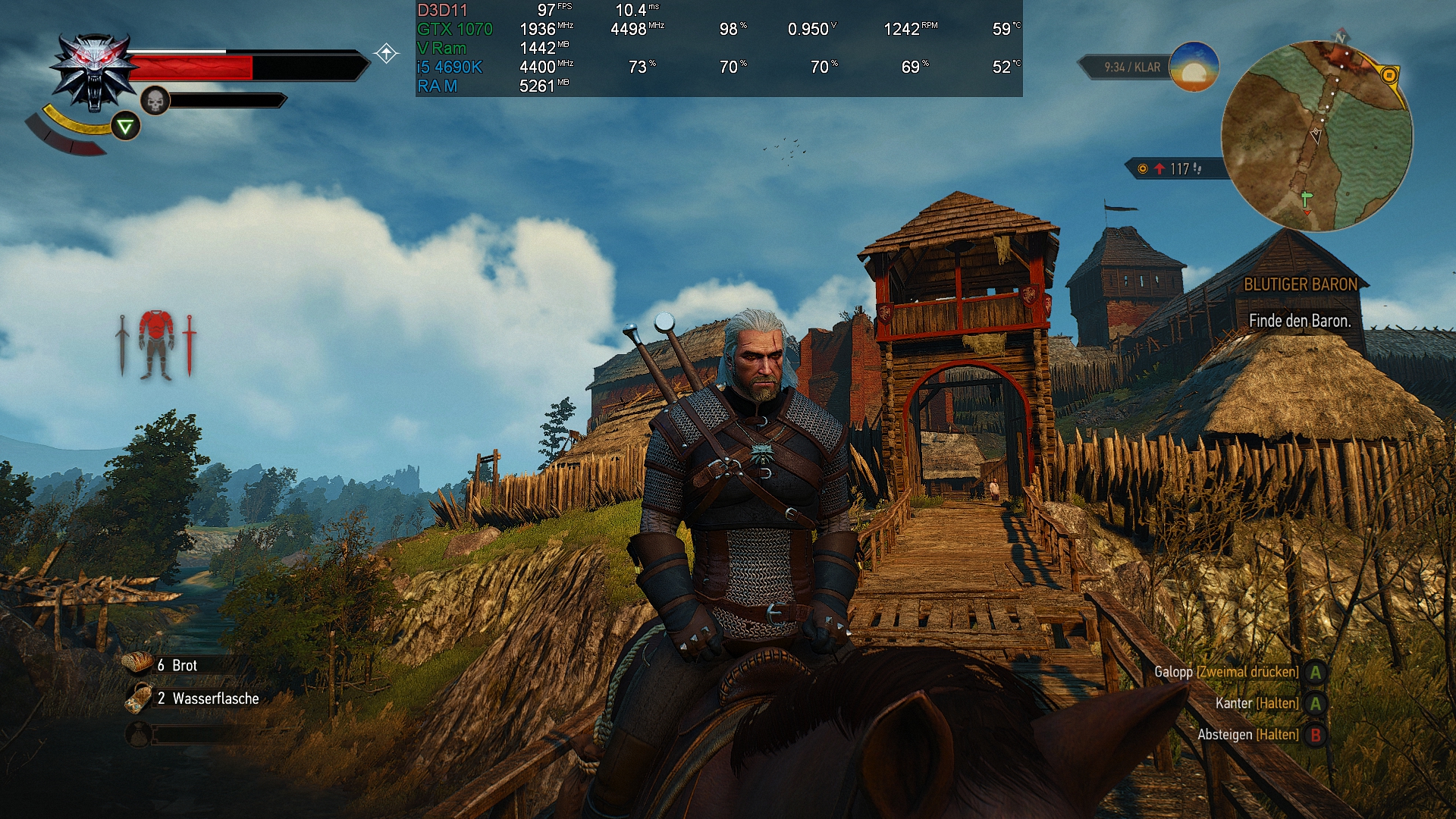

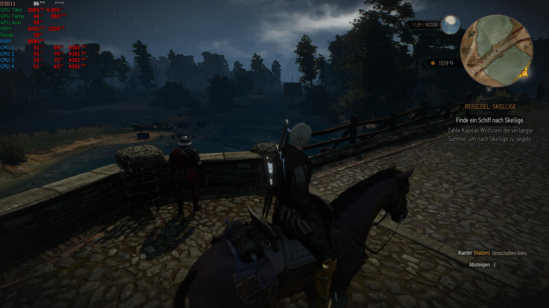

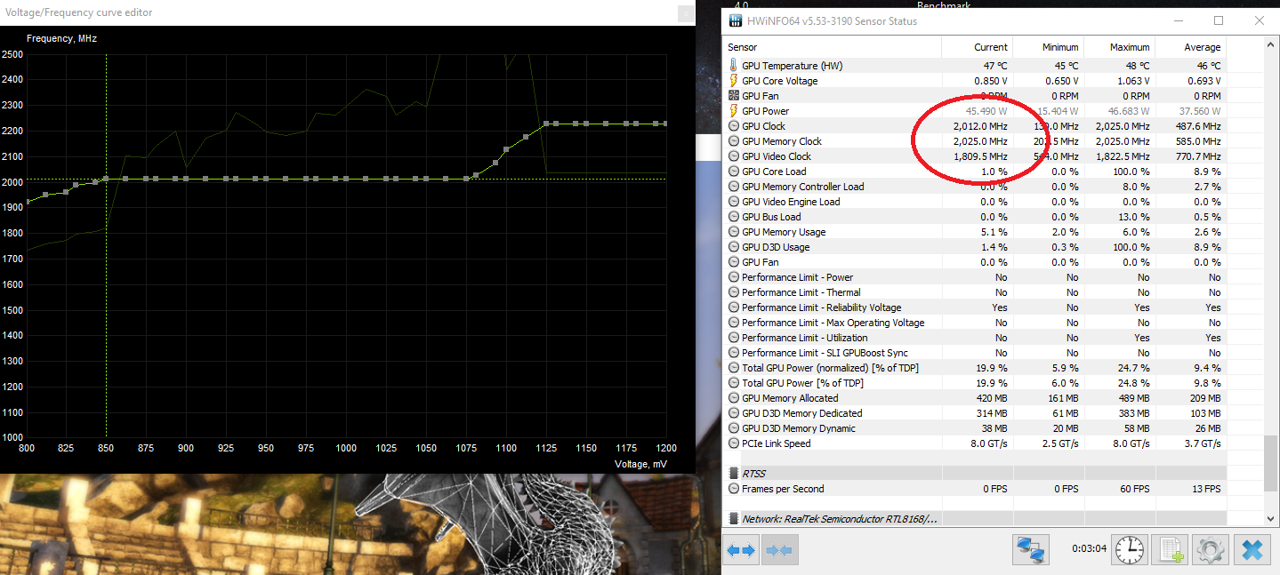

Ein paar Minuten Witcher 3 mit GPU-Z Log
Anhang anzeigen GPU-Z Sensor Log.txt

Es geht nicht darum, dass da 2GHz oder was auch immer angezeigt wird, sondern darum, ob die auch tatsächlich schneller sind. Angezeigt wird viel. ;) es hat schon seinen Grund, weswegen das im Guide genau so beschrieben ist und sich nicht darauf hingewiesen wird, dass Kurven mit Sprüngen Mist sind. EOD.
Ja genau, GPU-Z zeigt 2000MHz an wenn keine 2000MHz anliegen.
Bitte geh wieder ins Pokemon Forum...
Kannst es ja selbst testen, erstellst dir zwei Curves und machst den Superposition Benchmark, dann wirst du sehen das es absolut keinen Unterschied macht, man verändert damit nur die Taktraten in niedrigeren Taktstufen.
Wie wir auf den letzten 100 Seiten immer wieder mal das Thema hatten, gibt es Unterschiede.
Ziehst du nur einen Punkt auf MHz und Spannung z.B. 2000 MHz bei 0,9 V ist das ein Unterschied zu die ganze Kurve zu erhöhen um 2000 MHz bei 0,9 V zu bekommen.
Wenn man die ganze Kurve anhebt, erhöht sich um den gleichen Wert auch der Video Clock (nvidia's neue Version vom Shader Takt) und wie mehrfach getestet erhöht sich damit auch stärker die Leistung.
Wie ich bei mir getestet habe, bringt z.B. nur 25 MHz mehr VC mehr als nur 25 MHz GPU Takt. Beides zusammen natürlich noch besser.
Deswegen sind 2000 MHz nicht gleich 2000 MHz GPU Takt, weil in einem Fall 1700 MHz VC anliegen können und im anderen Fall 1800 MHz VC = unterschiedliche Leistung
(grobes Beispiel)
Das ist vielleicht bei dir so aber nicht bei anderen!
Egal ob ich mit Shift erhöhe oder nicht der VC erhöht sich immer!
Nur bei dir ist das anscheinend nicht so, wie wir bereits herausgefunden haben. du bist auch der einzige hier der seinen VC unabhängig vom GPU Takt ändern kann, das kann ich und die meisten oder alle anderen hier auch nicht!
Aber ich beweiße das auch gerne mit Screenshots damit das Thema endlich mal ein Ende hat.
Unsinn, das ist von mehreren Usern verifiziert und wird garantiert nicht nur bei dir anders sein. Wie wäre es wenn du dich verdammt nochmal an den Guide hältst, wenn du deine Ergebnisse einträgst? Der steht da nicht ohne Grund, es gibt schon genügend Faktoren, die neben der Chip Güte ebenfalls das Ergebnis beeinflussen (Temperaturen), da braucht es nicht auch noch Leute, die irgendwelche Kurven mit niedrigerer VC eintragen.

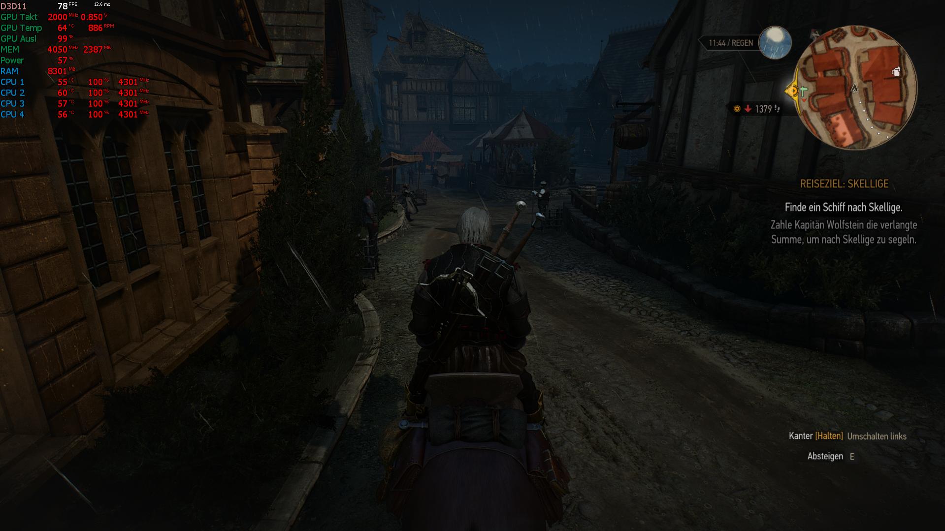

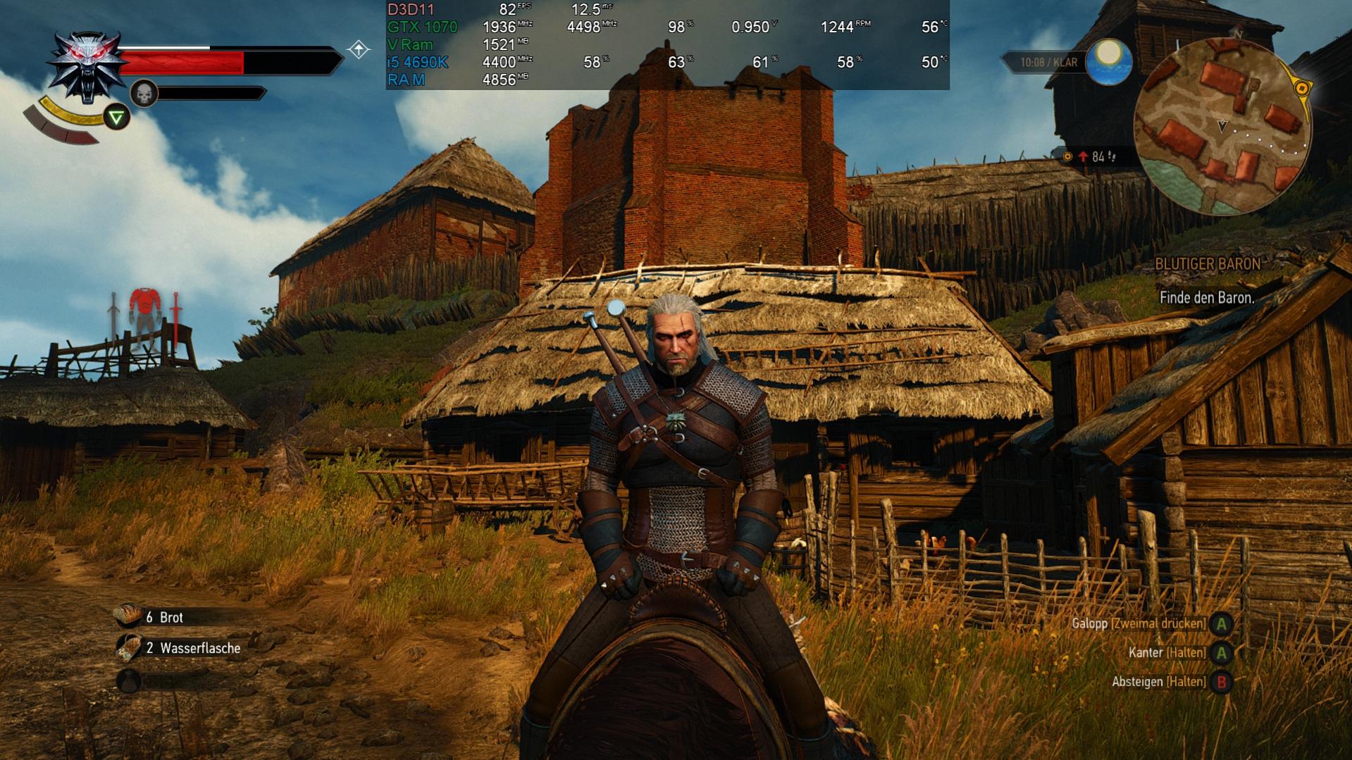

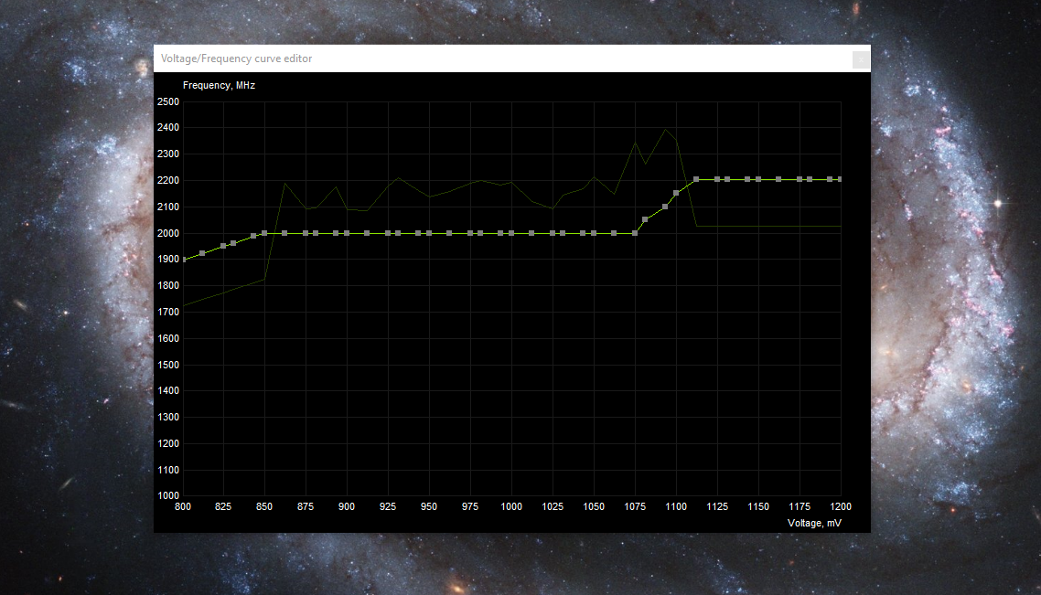

Hier sieht man das es nicht so ist!
Und jetzt hab ich langsam keine Lust mehr!
Wer hier jetzt weiterhin was anderes Behauptet soll das doch bitte beweisen so wie ich es auch mache!
