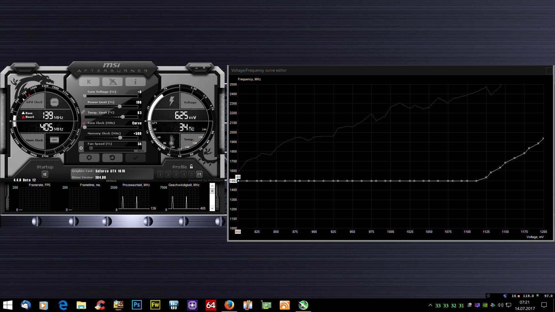

Ich habe beide Ansätze kombiniert, meine GTX 1080 8G läuft mit 60Mhz Offset via Kurve aber nur bis max 0,95v, zusammen mit nur 70%PT (175 Watt). Je nach Spiel und Einstellung läuft dann das Game mit 1886Mhz (z.b. Overwatch) oder eben darunter, Firestrike Ultra 4K läuft so mit etwa 1830-1850Mhz im Schnitt. Verbrauch, Temperatur und Lautstärke sind selbstredend herausragend und ich liege damit in etwa auf dem Niveau von der Karte ohne Modifikationen. Der höhere Speicher (5400Mhz statt 5000Mhz) holt hier den niedrigeren Takt (1887Mhz anstatt 1987Mhz) im Mittel wieder raus. Mit absolutem max OC habe ich etwa 2-3% mehr Leistung und 30% mehr Verbrauch
Ist meiner Meinung nach kein gutes Setting.
Warum limitierst du das Power Target? Außerdem sind 0,950V eigentlich zu viel für bis zu 1886MHz.
Viel mehr Sinn macht es den Takt per Curve auf 1850MHz zu stellen und dazu eine feste Spannung ich schätze mal irgendwas um die 0,850V sollten möglich sein. So spart man mehr Strom und man muss die Karte nicht künstlich beschränken.

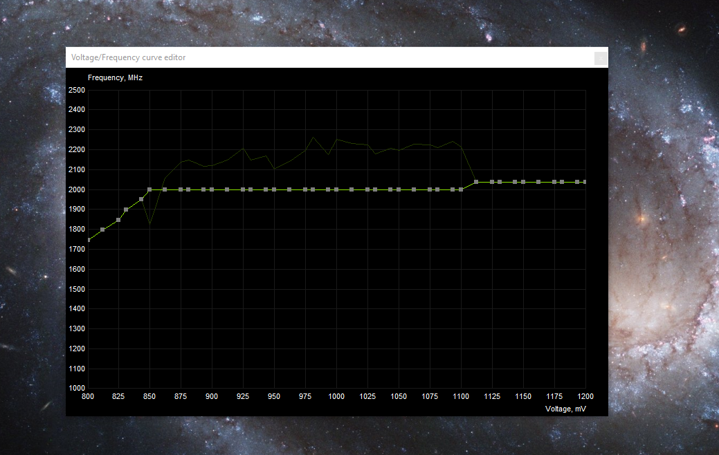

Hatte ein ähnliches Problem auch, immer wenn ich 2000MHz @ 0,850V eingestellt habe ist mir beim Wechsel auf einen niedrigeren Takt der Treiber abgestürzt. Mittlerweile habe ich herausgefunden das lag daran das ich die Curve mit Shift + Maustaste verändert hatte. Ziehe ich einfach nur das einzelne Viereck bei 2000MHz auf 0,850V und alle was danach kommt weiter runter läuft es auch in niedrigeren Taktstuffen Problemlos.
Vielleicht hilft dir das.

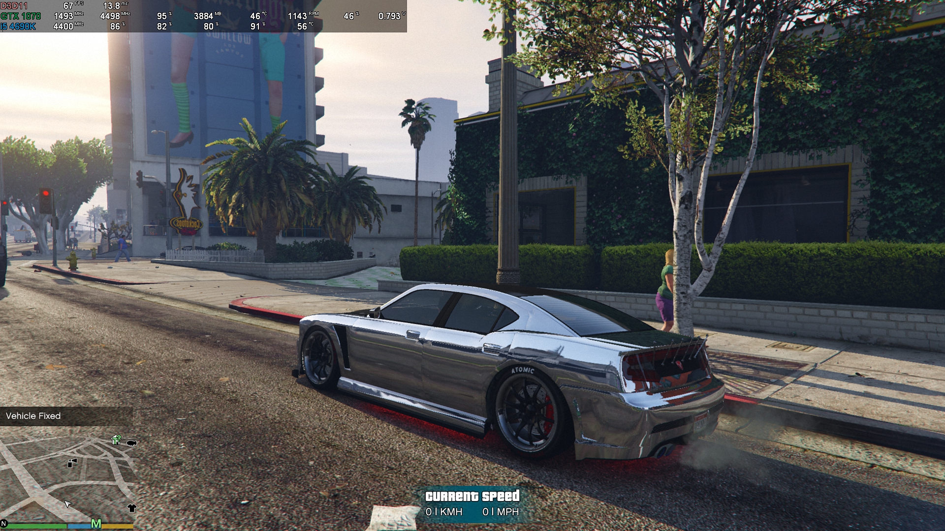

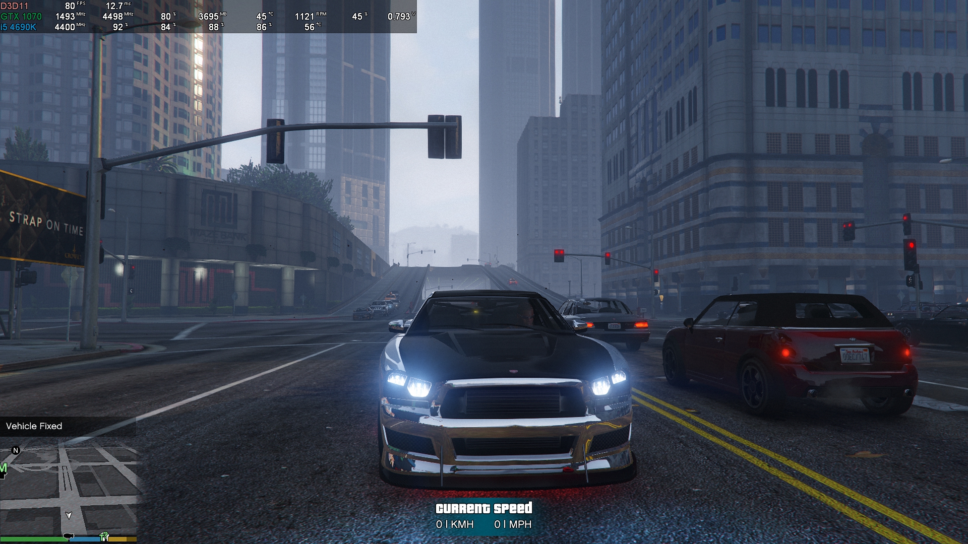

Das niedrigste was ich im MSI Afterburner als Curve einstellen kann ist GPU-Takt 1493 MHz mit 0,793 Volt, alles darunter nimmt der Curve Editor gar nicht erst an und sprint dann wieder auf den genannten Wert. Aber mit diesem Wert kann ich auch in GTA V spielen ohne Probleme!
Screen:
Grand Theft Auto V mit Curve Profil 1493 MHz@0,793 Volt.jpg Grand Theft Auto V mit Curve Profil 1493 MHz@0,793 Volt -2-.jpg Curve Profil 1493 MHz mit 0,793 Volt.jpg
Das hört sich sehr interessant an, hättest du vllt mal ein Bild von deiner 2000@0.85 Kurve parat?
Sorry, aber so ist es genau falsch. Kein Wunder, dass es bei dir nur so "stabil" läuft.
mit dem einem kleinen Trick komme ich mit dem 376.53 auf 0,762V bei 1670/4550 MHz ;)
optimal für zB mining *hust*
Was ist falsch?
Es ist so wie ich es jetzt mache genau richtig!
Es geht ja darum das niedrigere Taktschritte mit der richtigen Spannung laufen.
Einfach mal die erste Seite lesen. Dass man nicht einfach einen Punkt hochziehen und die anderen Senken darf würde hier auch schon mehrmals erklärt.
Bitte?
Du musst sogar alles senken was nach dem gewünschten Takt/Spannungs Viereck kommt da man sonst keine Curve erstellen kann :rolleyes:
Sorry aber wenn du nicht weißt um was es geht halte dich doch bitte raus.
