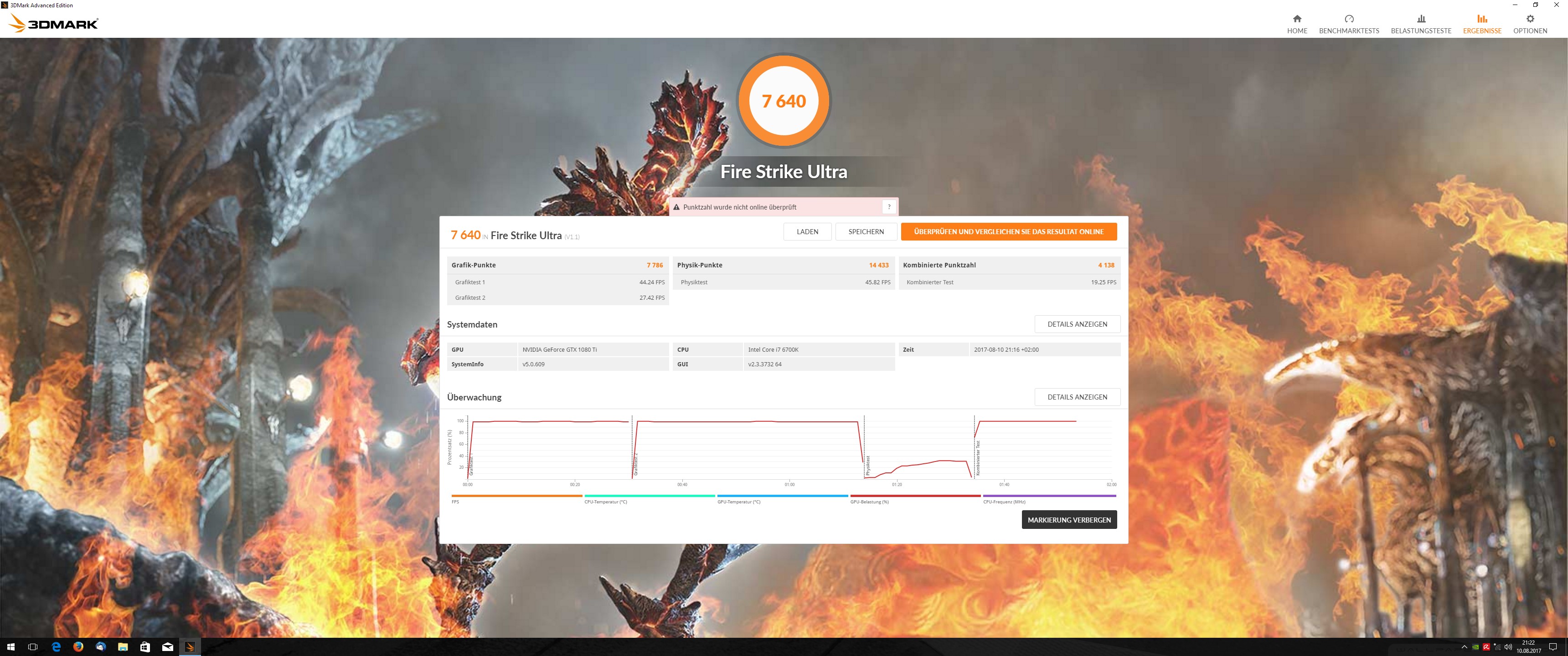

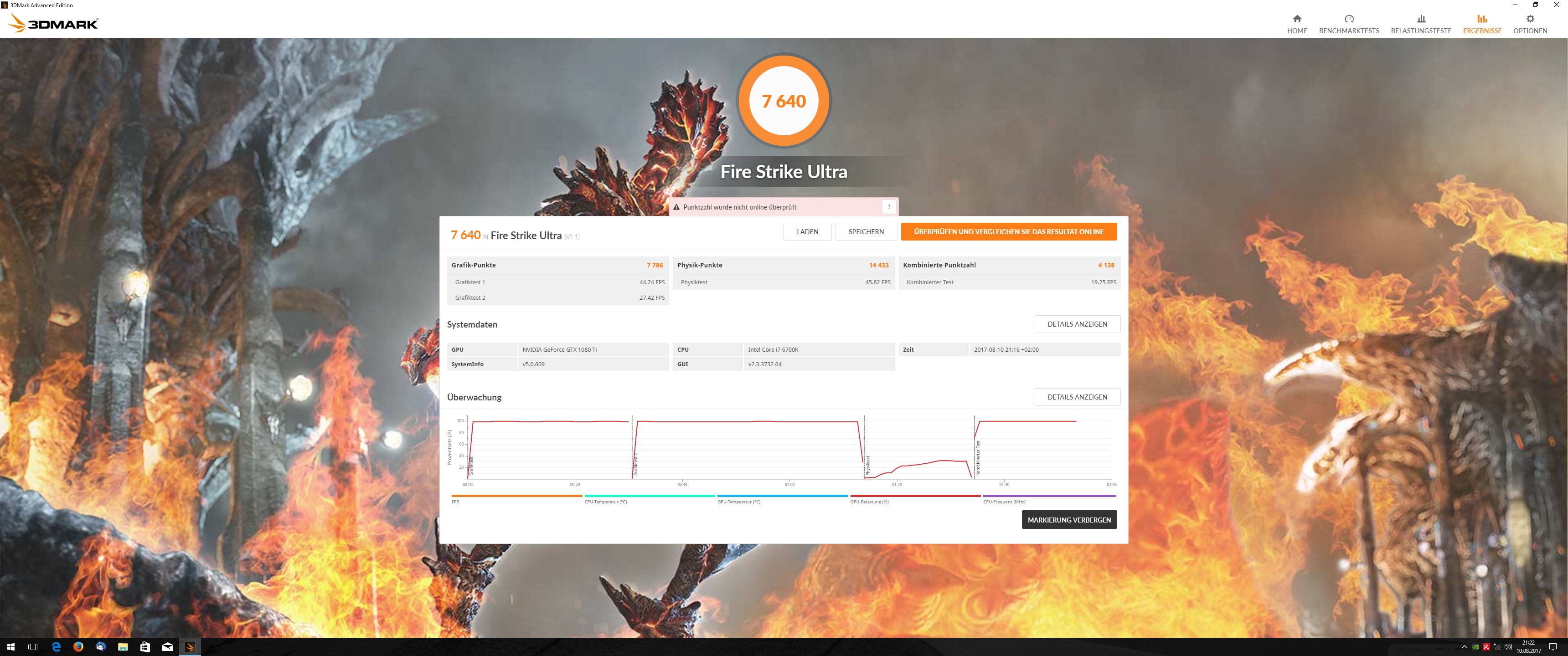

Hm. Firestirke läuft bei mir wieder und mal wieder ein neues Modell. Mal gucken vielleicht bin ich mit der jetzt zufrieden. Hab mal den Ultra drüber laufen lassen. Leider spielt mir mein Powerlimit einen Strich durch die Rechnung um noch höher zu kommen. Sollte ich mir vielleicht wohl doch lieber wieder eine HOF oder gleich die Lightning bestellen, da dürfte das PL kein Thema sein außer der Temperatur...
Gut in Games dürfte dann nicht so viel davon übrig bleiben, ob die jetzt mit 2,1 Ghz läuft oder mit 2025 blöd gesagt dafür aber ohne Vcoreanhebung... Fressen alle ganz schön an Watt die TI´s wenn man etwas OCen möchte
