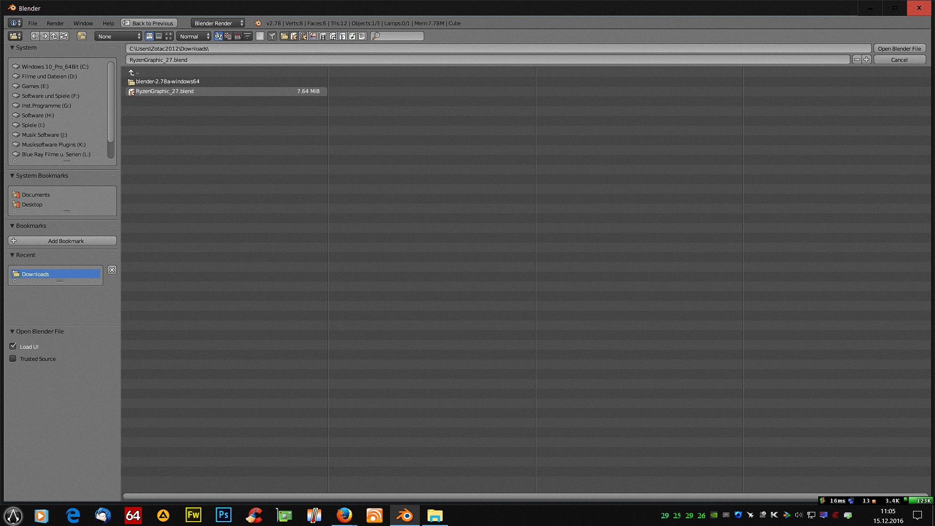

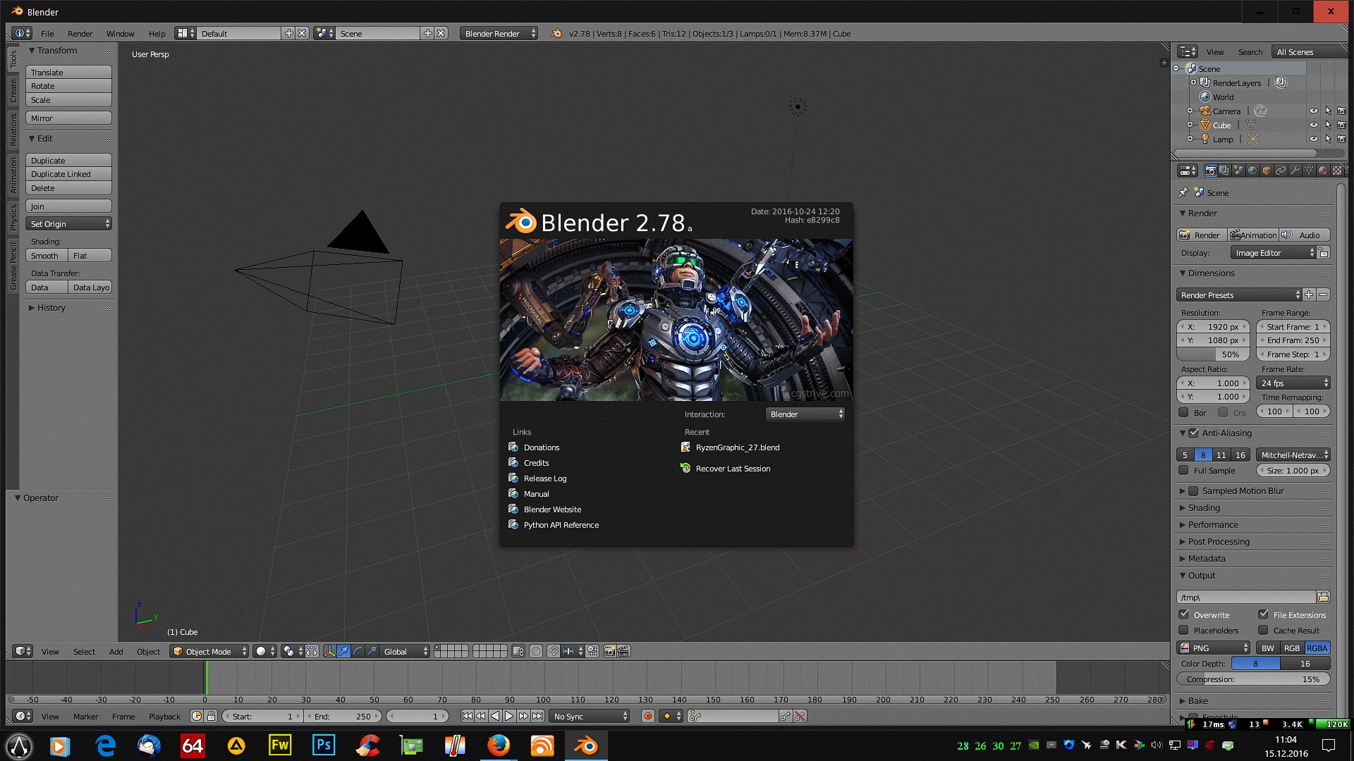

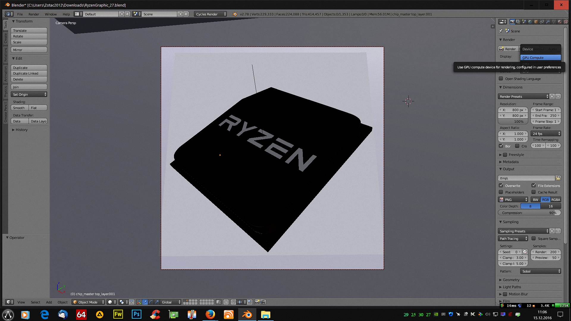

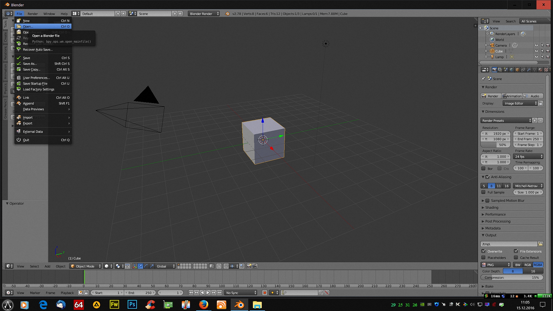

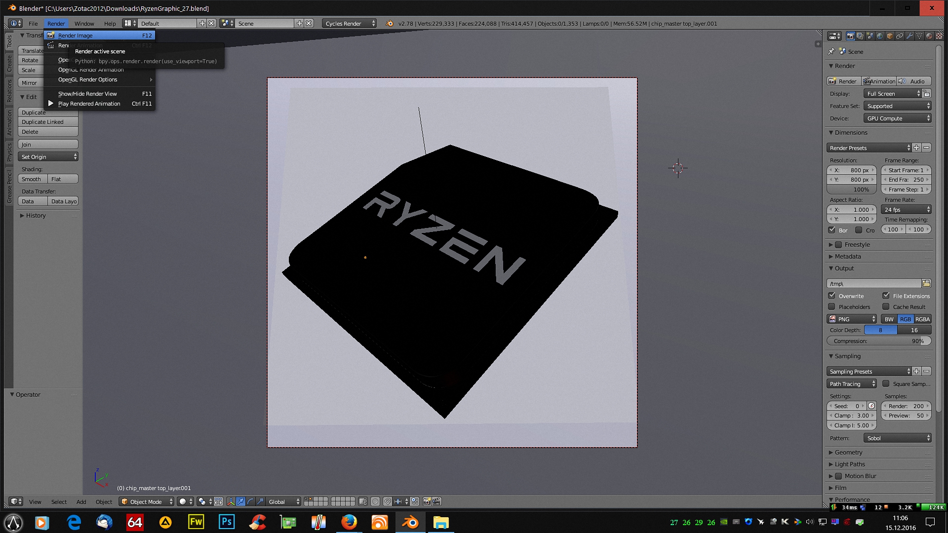

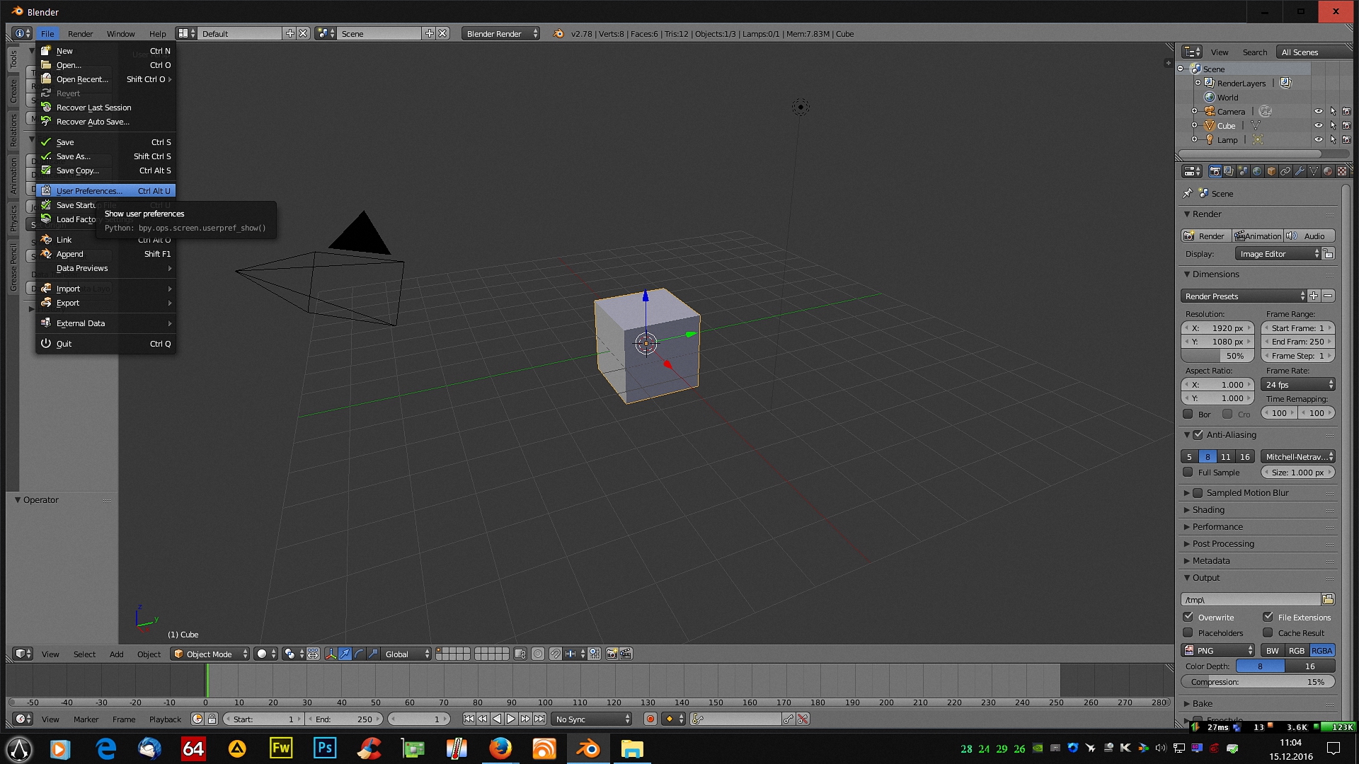

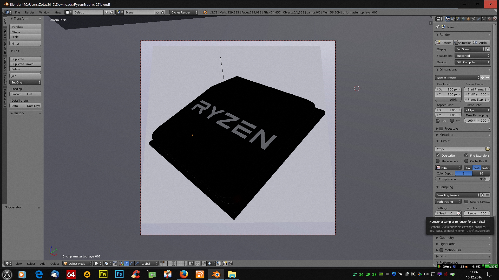

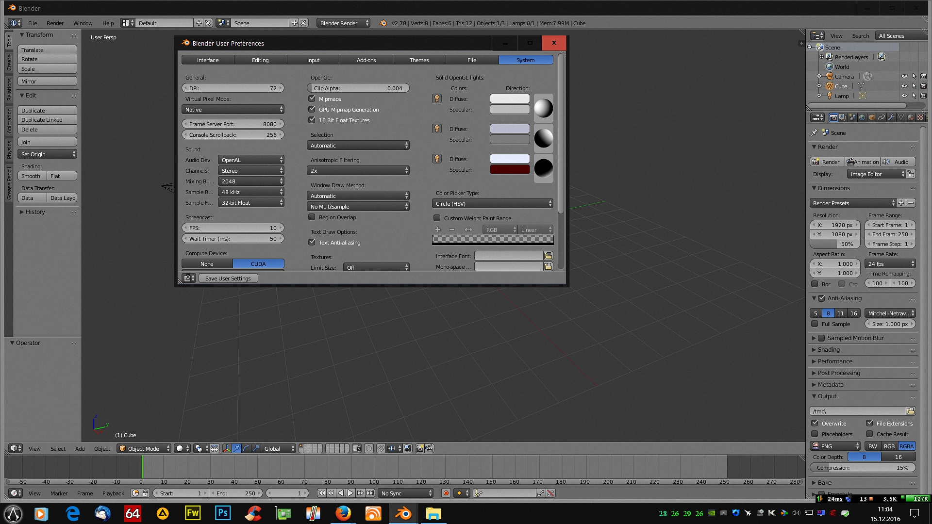

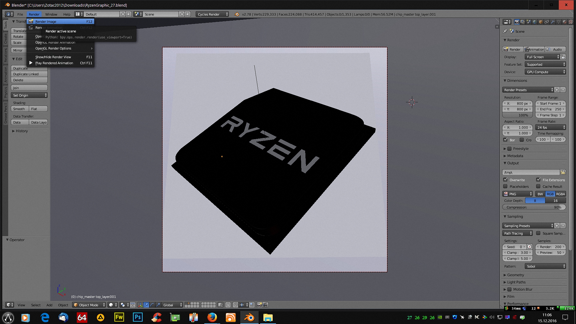

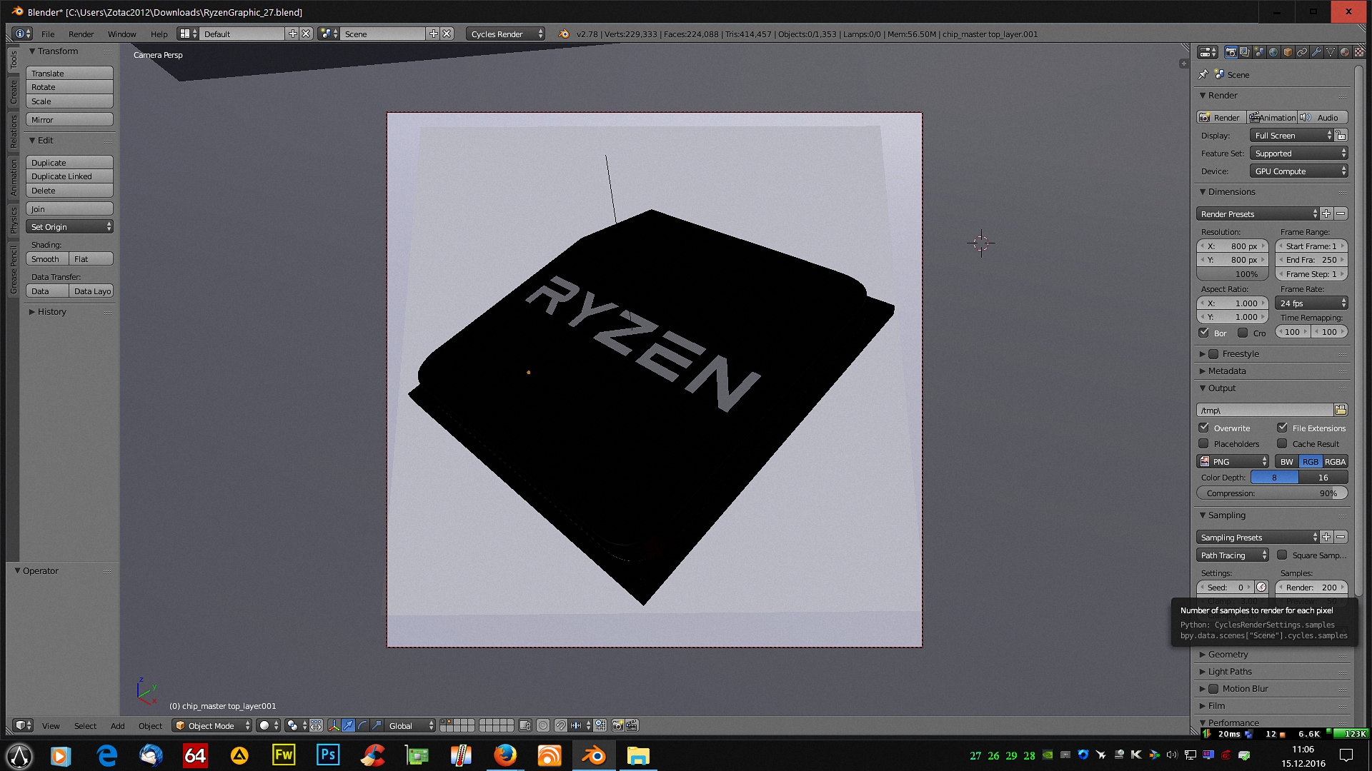

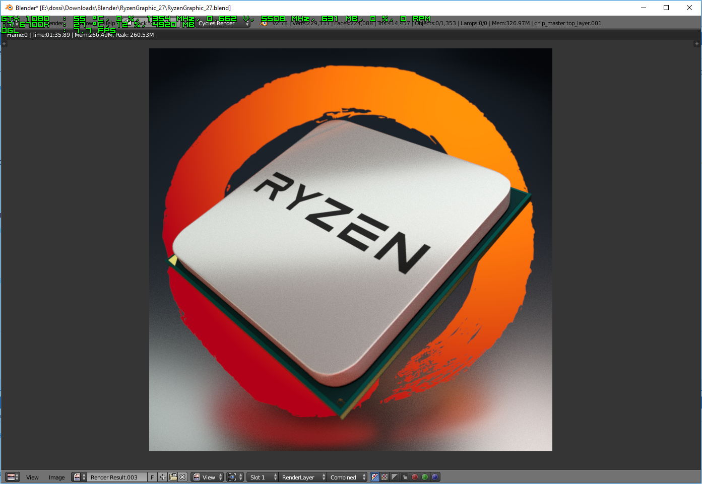

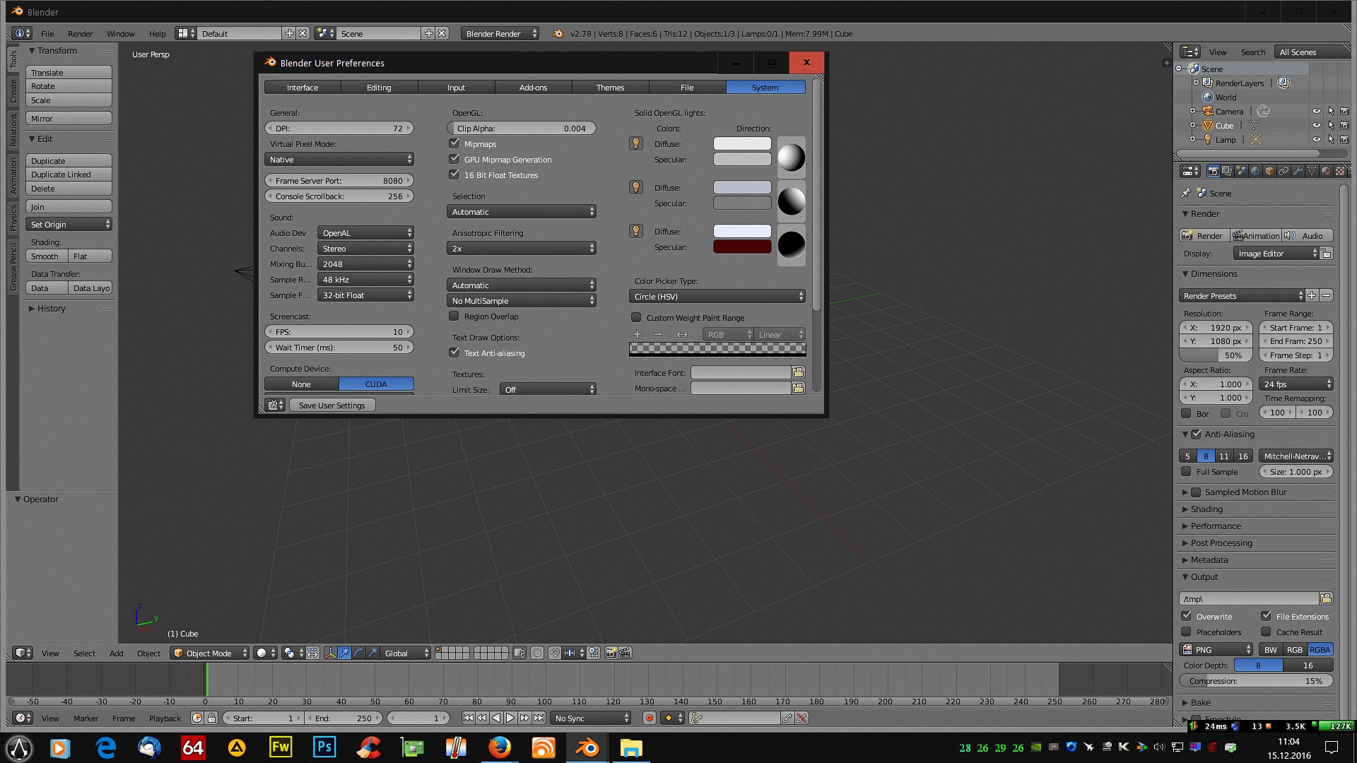

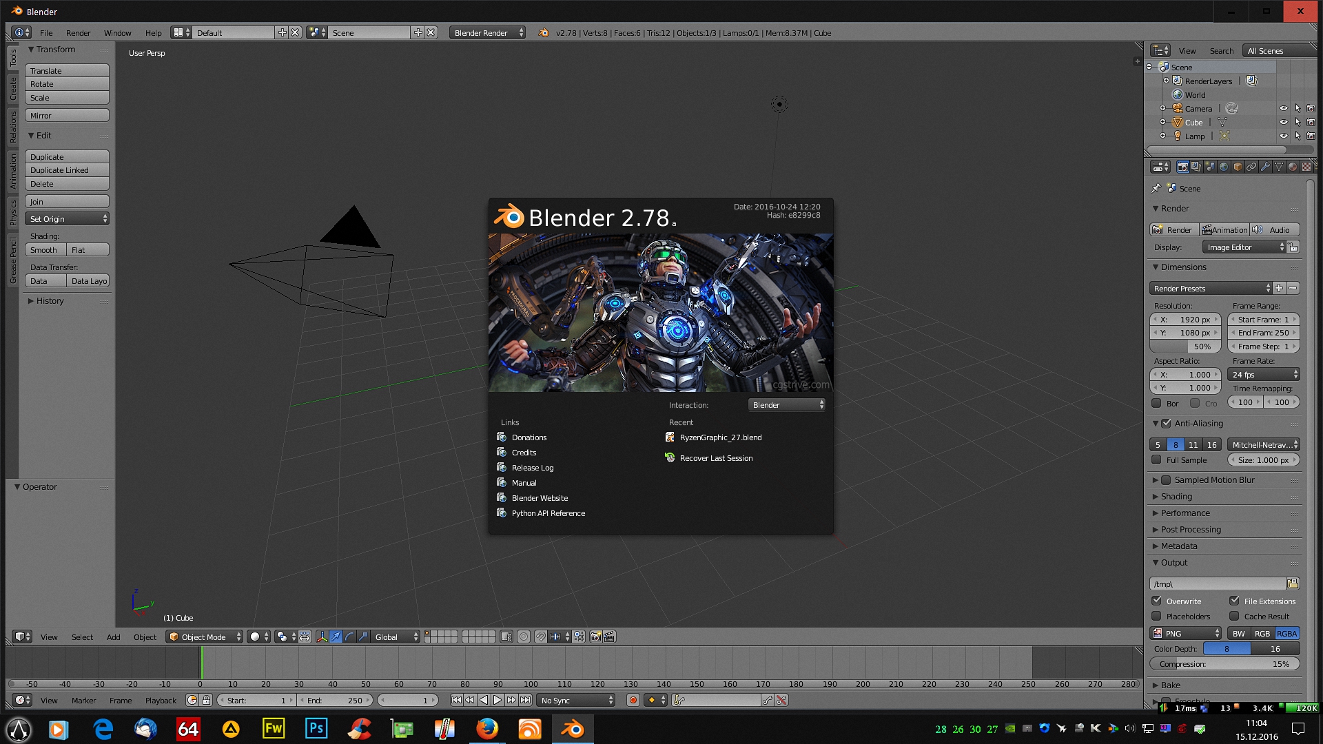

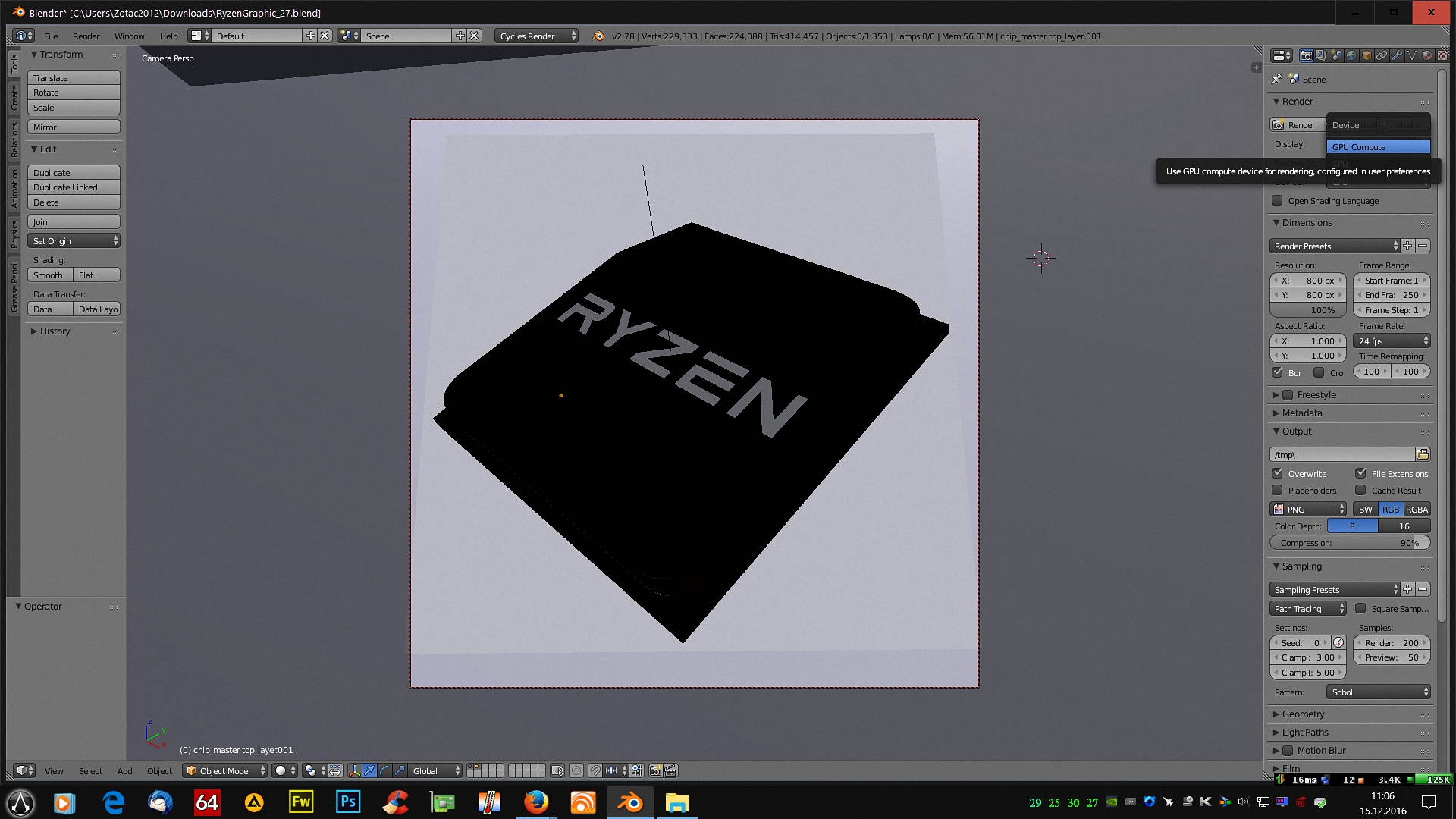

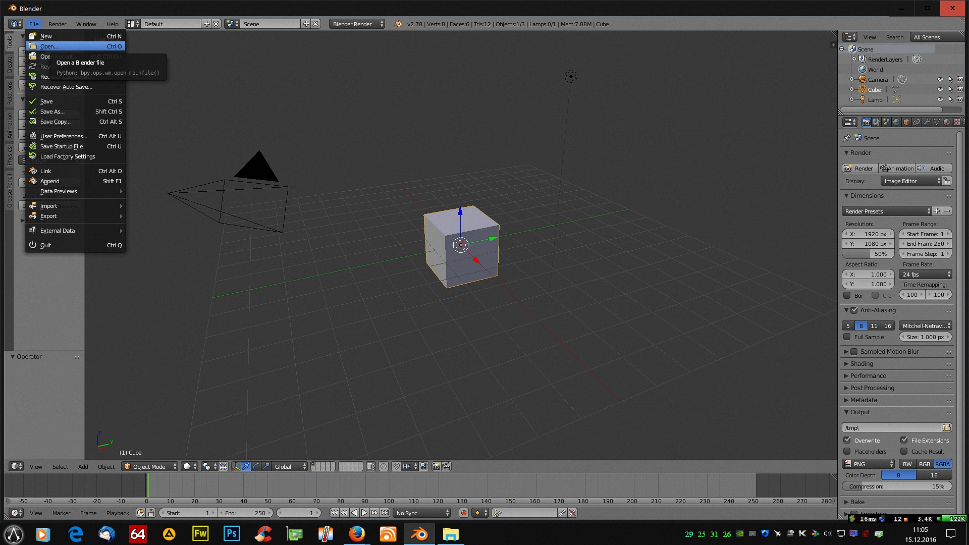

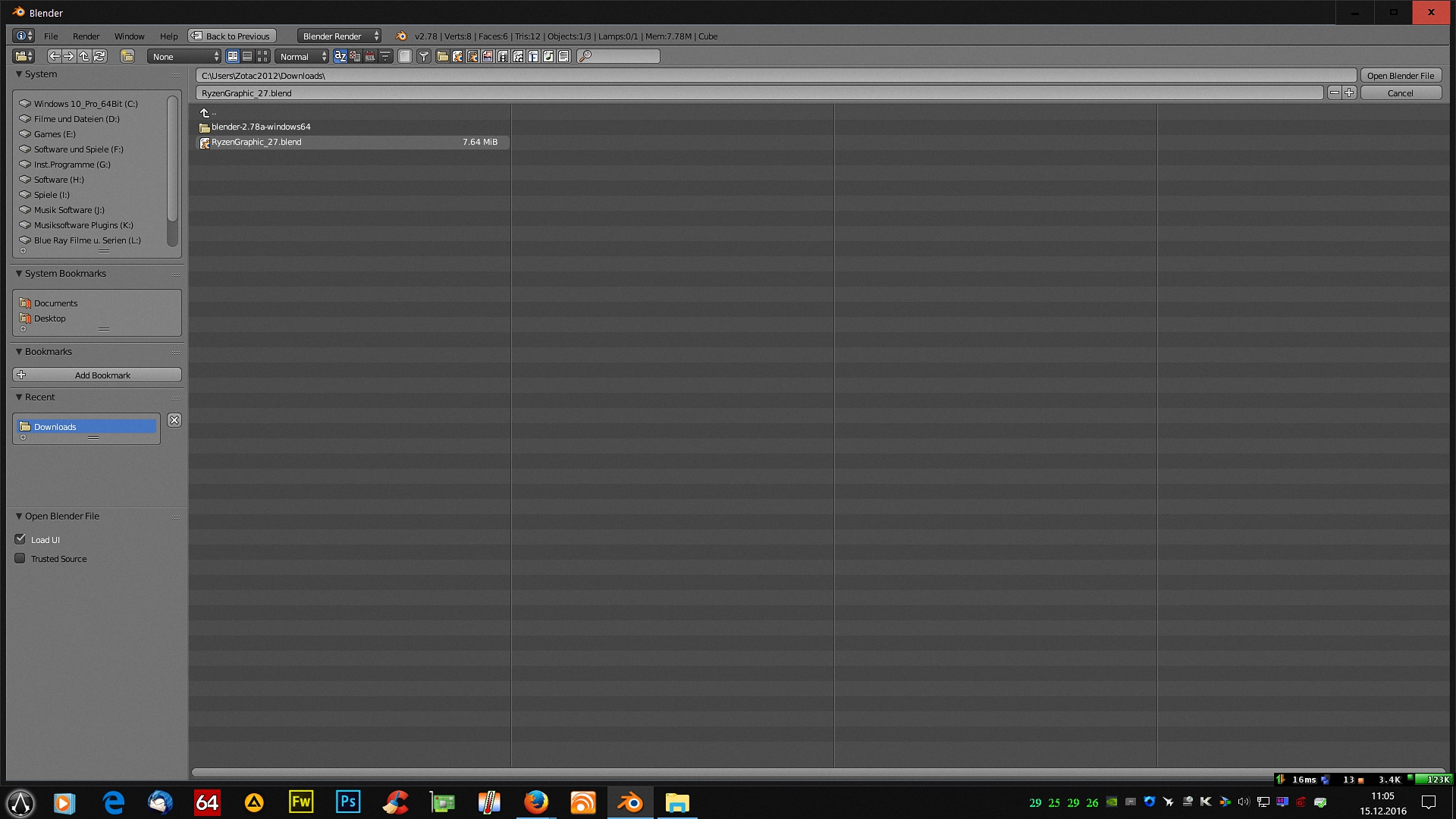

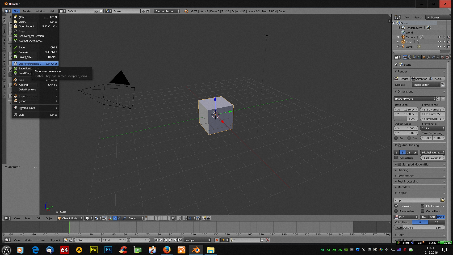

Also um den Render Test im Blender Version 2.78a mit dem RyZEN AMD Logo durchzuführen, machst Du folgendes:
  • 1. Blender Version 2.78a downloaden Link: http://mega.nz/#!KQ8z0BSB!c9iG9riyZIW5KcY7q2peFPUlsbnORktxGYNYbkto028
  • 2. Graphic AMD RyZEN downloaden Link: http://mega.nz/#!2dMCWKYI!Yfi8N2MQLDT1yvfslL2pzUtkP99a88Hp2pHsPyPYBmA
  • 3. Blender entpacken
  • 4. Graphic AMD RyZen entpacken
  • 5. Blender.exe starten
  • 6. Oben links auf File klicken
  • 7. Dann auf User References klicken
  • 8. Im Menü Feld References unten links auf Cuda klicken [leuchtet jetzt blau]
  • 9. References Menü schließen
  • 10. Oben links wie auf File klicken und dann auf open klicken
  • Jetzt wird der Ordner Blender und die AMD Graphic RyZen angezeigt
  • Jetzt einen doppel klick auf die AMD Graphic RyZER
  • Jetzt rechts oben auf Device klicken und auf GPU Compute stellen
  • Jetzt rechts unten unter Samples die Sample Rate einstellen [100/200]
  • Dann links oben unter Render auf Render Image klicken
  • Jetzt staunen es funktioniert
Screens:
