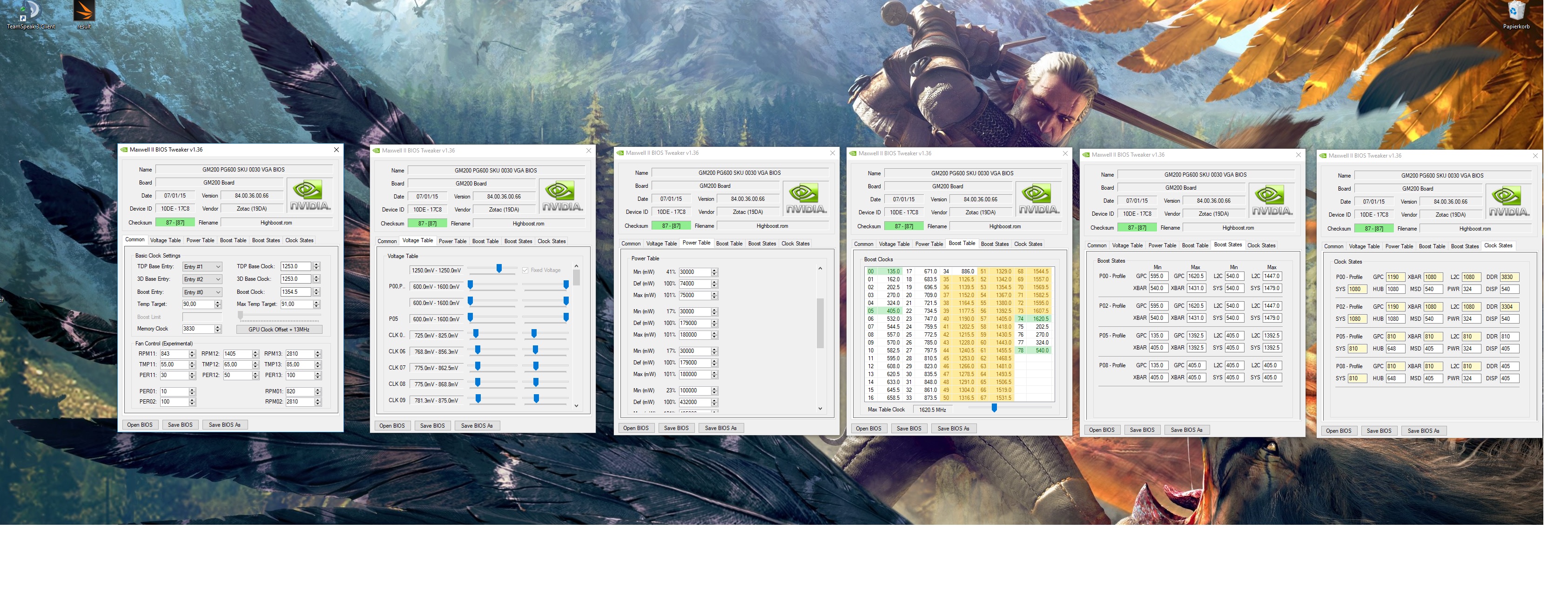

Um es mal noch etwas verständlicher zu machen wie ein Bios aufgebaut ist weiter unten mal ein Bild von Maxwell... Leider haben wir bei Pascal ja keinen Editor mehr um so manches selber beeinflussen zu können.
Hier aber mal ein altes Bios meiner 980 TI... Ändert man zum Beispiel nur den Boosttable boostet die Karte ebenfalls höher oder auch niedriger obwohl man den normalen GPU-Takt nicht anrührt... Hier konnte man sogar das Gebooste noch komplett aushebeln und die Karte auf einen festen Wert fixen im 3D Modus also bei Last... Bei Pascal kann man so gut wie gar nichts mehr da es leider keinen Editor gibt... :grr:
Je nach dem was also die Hersteller eintragen dementsprechend verhält sich auch jede Karte etwas anders... Chipgüte usw spielt natürlich auch noch eine Rolle dabei wie gut eine Karte skaliert...
