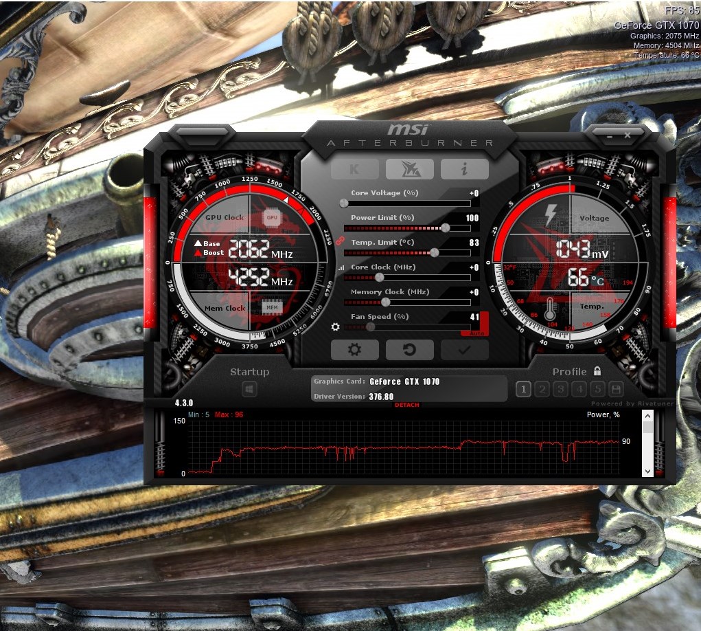

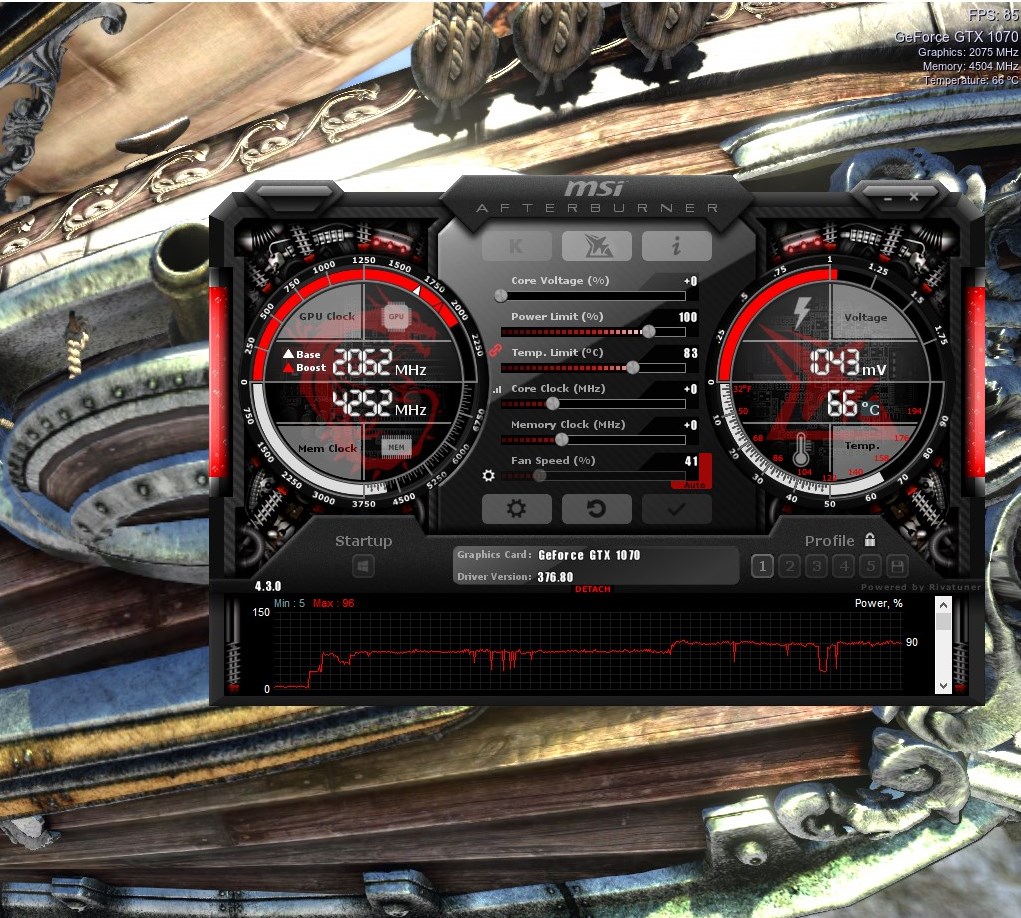

Startet HEAVEN BENCHMARK nicht im Vollbildmodus. so könnt ihr währenddessen gleichzeitig in MSI Afterburner eure Settings machen.
Beobachtet die GPU Temperatur und schaut wann sich diese "einpendelt"
in meinem Falle pendelt sich die Grafikkarte bei 66°C ein.
Wie man sieht taktet die GTX 1070 GLH von Gainward "out of the box" auf 2062 MHz bei 1,043V Spannung.
Das ist nicht bei jeder Karte so. Wir wollen hier einen Richtwert verfolgen - dieser liegt bei 2000 MHz bei 1,000 Volt. Also wird die Grafikkarte hier undervoltet und "untertaktet".

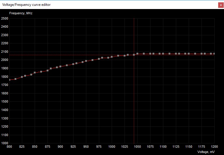

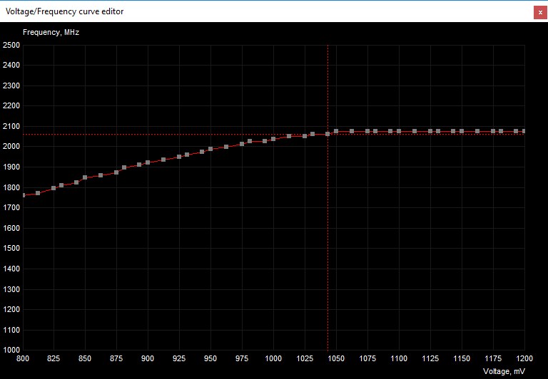

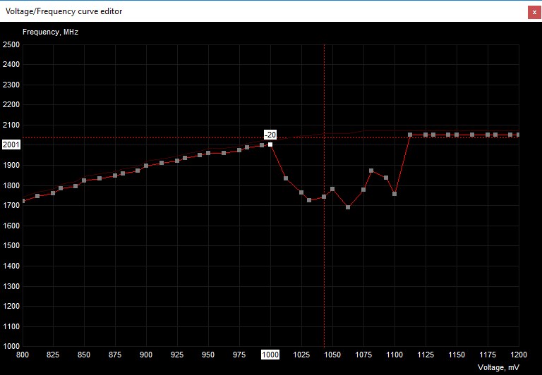

öffnet zuerst den Curve Editor dieser befindet sich als kleines Symbol (Diagramm) links neben der "Core Clock (MHz) bar" Unbenannt.JPG
folgende Schritte bebildert:
Ausgangslage Curve Editor

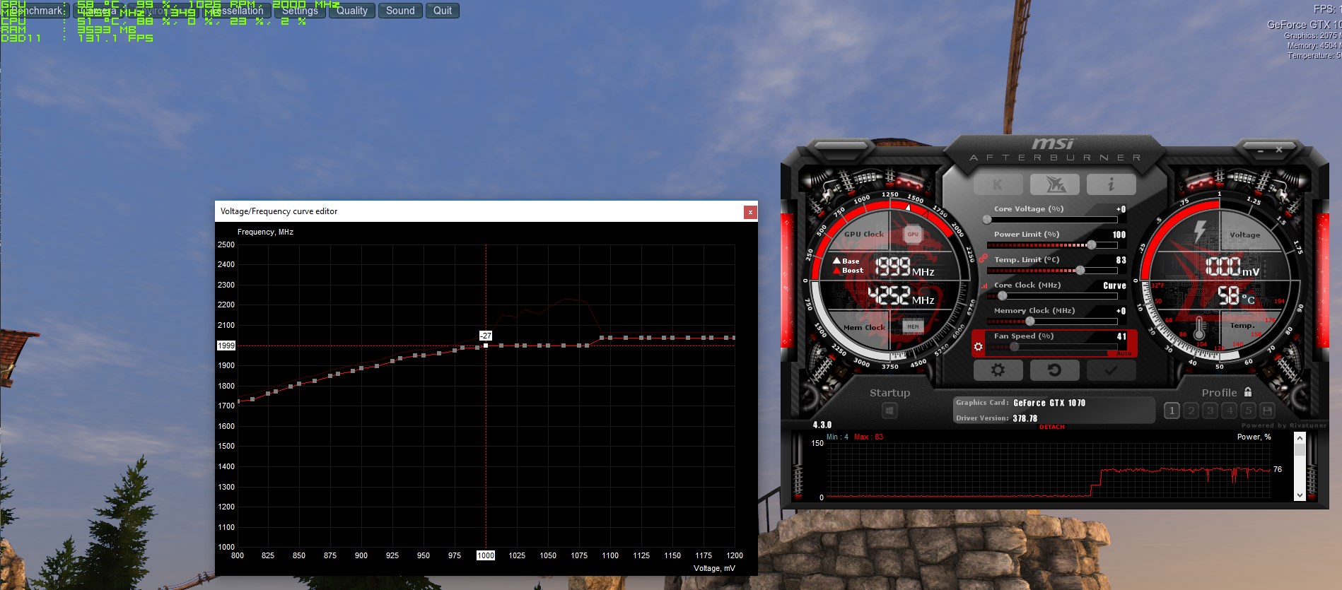

jetzt sucht ihr euch den Punkt 1000 mV aus - das Kästchen anklicken und mit SHIFT + linke Maustaste so lange die gesamte Curve verschieben bis ihr links lesen könnt 2000 MHz
Danach alle weiteren Kästchen bis sagen wir 1100mV unterhalb von 2000 MHz schieben - dabei müsst ihr nicht sorgfältig sein, wichtig ist unterhalb von 2000 MHz -- diese Schritte sollten folgendes Bild ergeben:

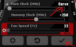

wenn das erledigt ist - dürft ihr eure Einstellung bestätigen mit dem HAKEN im MSI Afterburner
die Curve sollte jetzt übernommen sein und die Karte sollte mit 2000 (1999 MHz) bei 1,00 Volt laufen.
Die Curve wurde übernommen wenn bei der Core Clock (MHz) bar auch Curve steht.
Der Curve Editor ist etwas sprunghaft - so kann es sein, das man die Karte zwar bei 1,00 Volt betreibt aber nur 1987 MHz anliegen. Einfach die genannten Schritte im Curve Editor wiederholen - ihr werdet ihn schon bändigen.
final sollte das bei euch dann wie folgt aussehen:
Es mag den einen oder anderen evtl. stören das dort "nur" 1999 MHz anliegen - aber im OSD vom MSI Afterburner werden stets 2000 MHz angezeigt ;)
Schaut das der Benchmark mit diesen Werten sauber durchläuft - und keine einzelne Fragmente/Dreiecke aufblitzen.
Ein Anzeichen dafür das der Takt mit der Spannung nicht mehr stabil ist.

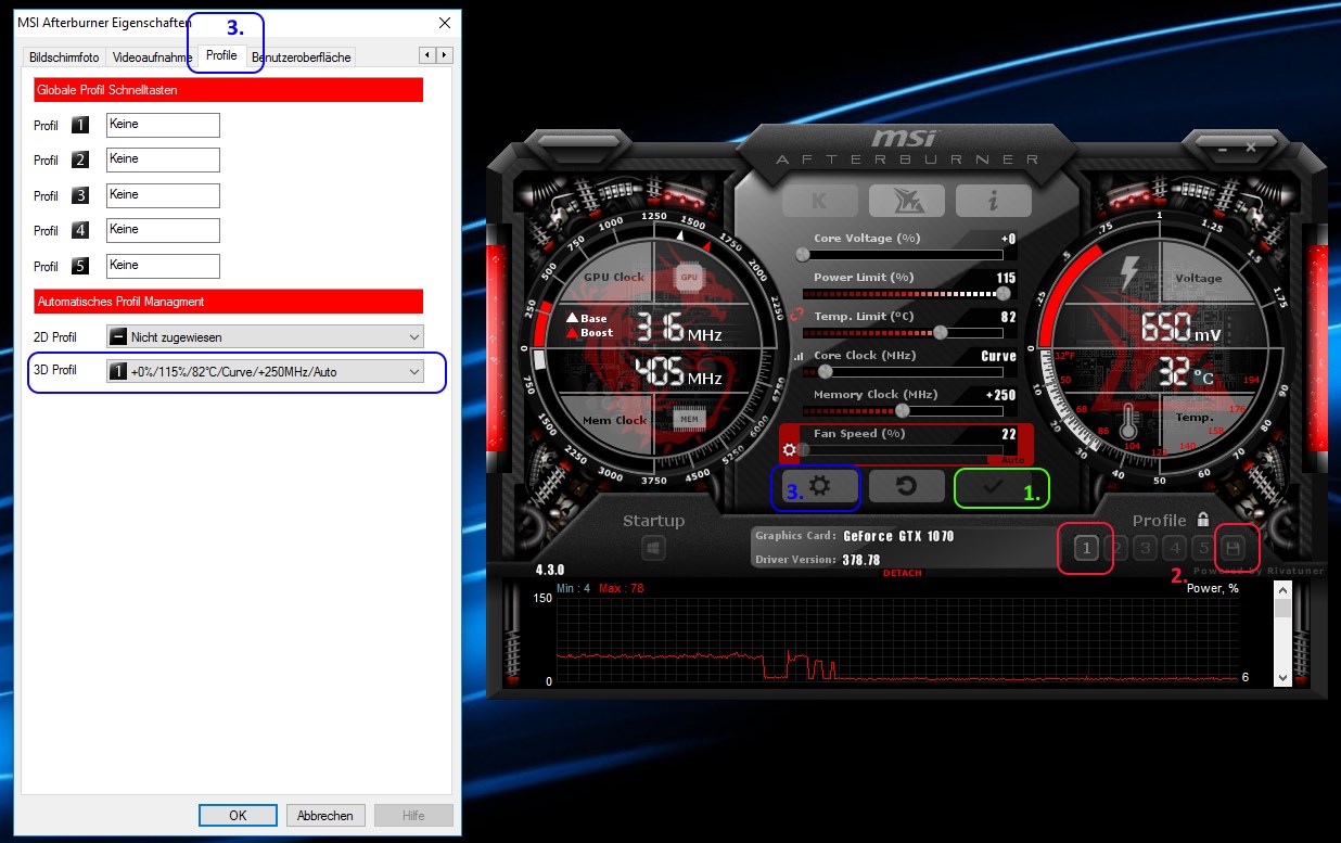

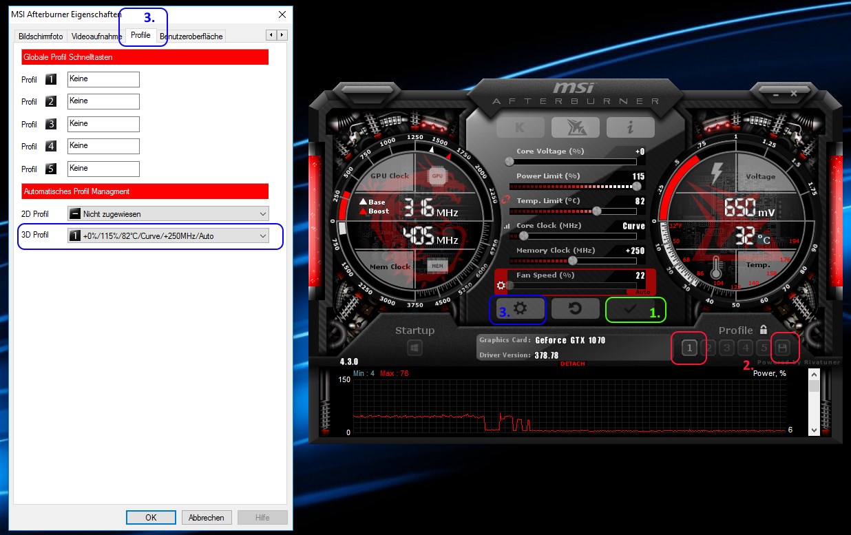

so speichert und wendet man an:
1. Werte prüfen ob stabil - HAKEN übernehmen
2. unten bei PROFILE auf die Diskette drücken und dann den SLOT auswählen - im Beispiel "1"
3. in den Einstellungen "Zahnrad" anklicken, auf den Reiter "Profile" und dort weiter unten bei "Auto-Profil-Manager"
3D Profil - "1" auswählen.
schon startet jede 3D Anwendung in dem von euch eingestellten Takt.
