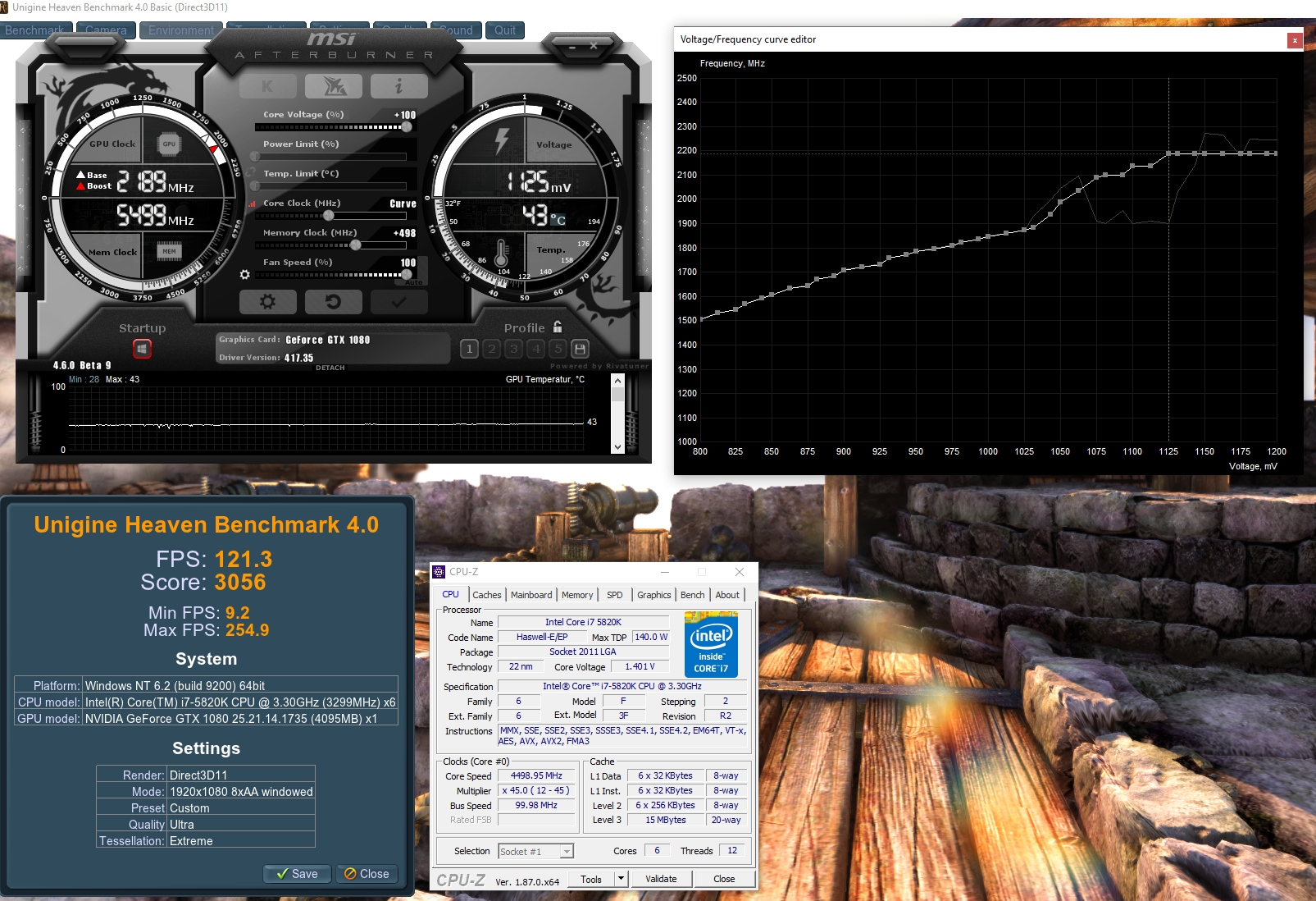

Hab bei meiner 1080 (non TI) ein Asus Bios geflashed:
GPU Clock: 2189 MHz statt 1721 MHz
Memory Clock: 5499 MHz
Voltage: 1125mV
Temps: Idle: 31°C // Last: 43°C
Aber den OC Scanner finde ich bei mir nicht (Afterburner Vers. 4.6.0. Beta 9)
Time Spy (free) Ergebnis: http://www.3dmark.com/spy/5270992
Welches BIOS? T4/XOC?
Mit so einer Curve kommt vom Takt aber auch nicht viel Leistung an. Einfach Spannungspunkte hochziehen bringts nicht (deine 2189 MHz entsprechen <2100 MHz mit sauberer Curve/Offset OC). Schau mal auf Seite 1.

Ja genau das strix1080xoc_t4 Bios ist es.
Wenn ich Im Afterburner die Frequenz mit "L" locke sollten die anderen Taktpunkte der "Curve" doch keine Rolle spielen da die Karte garnicht die Frequenz ändert. Oder irre ich mich da?
Das Ding mit der Curve ist: wenn du sie im Ganzen verschiebst, agiert sie wie ein Offset (alle Taktgeber werden hoch getaktet, Video Clock etc.). Das ist erstmal das grundsätzliche vorgehen, um den Spannungspunkt auf den gewünschten Takt zu bringen. Da die Kurve monoton steigt, muss man im zweiten Schritt alle Punkte ab dem gewünschten maximalen Spannungs/Taktwert darunter ziehen.
Die ursprüngliche "Form" der Kurve sollte also nicht verändert werden (wobei alles hinter dem gewünschten Punkt irrelevant ist, solange die Punkte eben unter dem höchsten Punkt liegen).

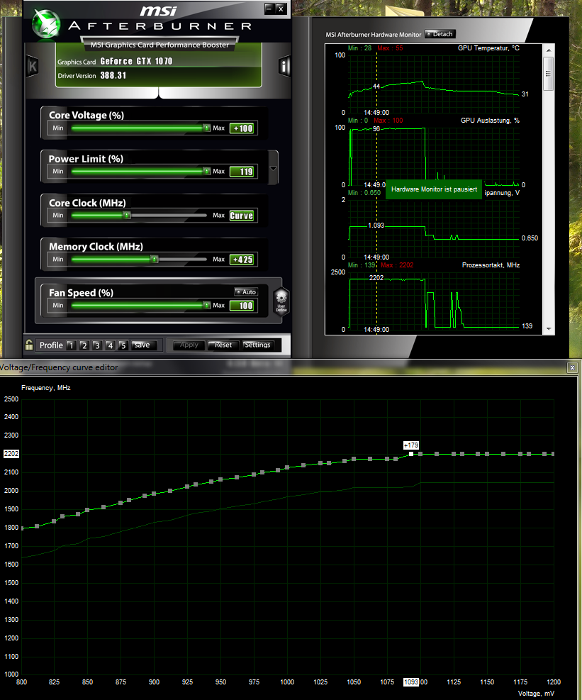

Man kann dennoch durch eine krumme Kurve oben rum noch geringfügig etwas rausholen. Beispiel: meine 1070 lief maximal mit +150 Offset. Diese 150 MHz Offset kann man einfach in die Curve einstellen, was dann in 2150 MHz resultiert hat. Anschließend kann man den letzten (nutzbaren) Spannungspunkt noch soweit hochziehen, wie die Karte ab kann. In meinem Fall waren das Schluss endlich 2200 MHz. Natürlich gibt das nicht annähernd die Mehrleistung, welche man durch 50 MHz mehr Offset erwarten würde, aber ein paar Punkte mehr sind dennoch drinnen. Curve schaut dann so aus (man beachte die kleine "Zacke" am letzten Punkt):

Ich glaube wir reden an einander vorbei :)
Eine Kurve wie deine funktioniert bestimmt bestens, vor allem da die Karte für jeden Spannungspunkt einen Takt hat der mit einem gewissen Offset zum Standartwert läuft.
Die "Curve" bietet aber auch eine Funktion, bei der man einen Speicherpunkt anklickt und die Taste "L" drückt.
Dann ist die Karte vom Afterburner gezwungen immer in diesem Takt zu laufen, egal ob im Idle oder unter Last.
Es wird quasi der dynamische Takt komplett ausgehebelt.
Natürlich verursacht das mehr Hitze und verbraucht etwas mehr Strom, man spart sich aber die Zeit und den Aufwand für jeden Spannungspunkt genau den Sweetspot im Takt herauszufinden.
Ich weiss der Afterburner hatte einmal so einen Test genannt "OC Scanner" bei dem er genau diese Arbeit mit der Takt/Spannungs- Kurve automatisiert hat. Bei EVGA hatte ich dies auch.
Leider scheint es das nicht mehr zu geben, oder es ist nur für spezielle Karten freigegeben.

@ExigeS2 Es geht nur darum, wie du auf den Taktwert kommst mit der Curve - unabhängig davon, ob dieser dann dauerhaft gehalten wird (beim XOC gibts ja ohnehin keine Limits mehr). Am besten testest du das selbst nach: Einmal nur den gewünschten Punkt nach oben ziehen und einmal die gesamte Curve nach oben ziehen (mit Shift), bis der Punkt an der gewünschten Stelle ist.
