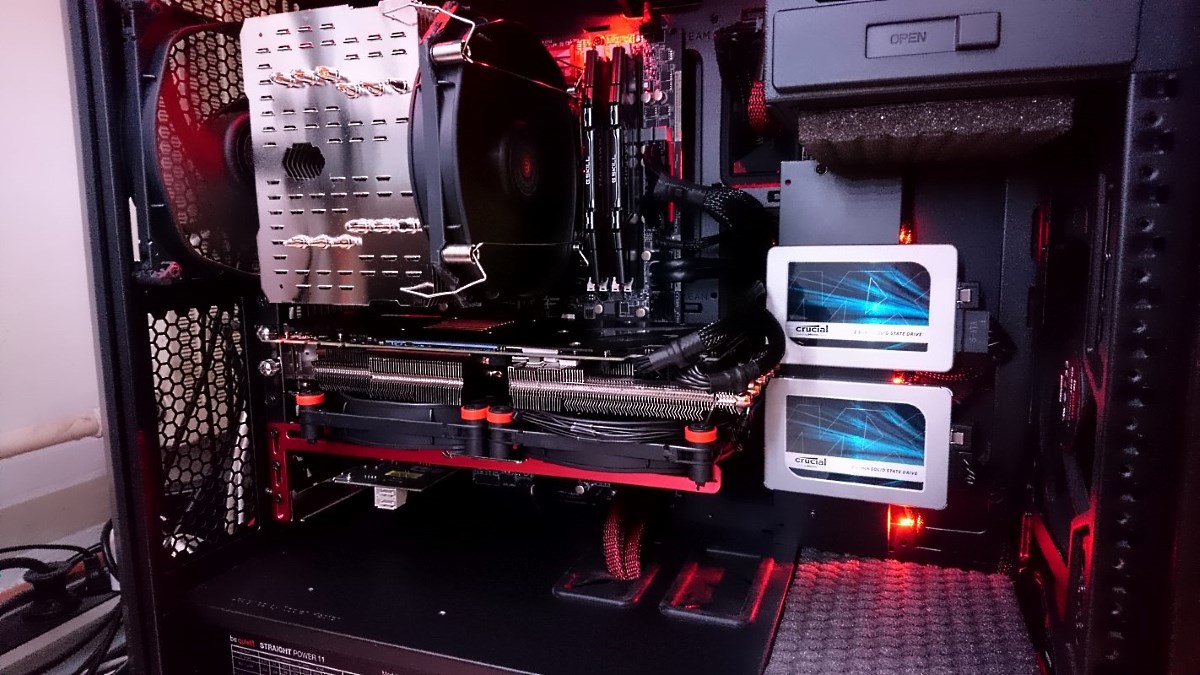

39% 1310rpm im idle ??
falls ja - hilft nur: 2x 120mm Lüfter auf den originalen Kühler und mit festen 800rpm laufen lassen,
wesentlich bessere Kühlleistung und eben auch leiser
Evtl. ein Problem mit den neueren Treibern ? ... ich hatte nie Probleme damit
SERGE4NT
- Apr. 2010
- 1.041
Genau, 39% 1310rpm im idle, bei 100% über 3000rpm.
Habe das Firestorm flashen hinbekommen. Mit dem Bios der 1070 ti AMP laufen die Lüfter im idle 43% 1000rpm und bei 100% 2300rpm. Werde jetzt nochmal Fremdkartebios flashen, hätte dann aber weniger Powertarget.
Bei 2x120mm Lüfter, muss ich da erst alles demontieren, alte Lüfter raus und dann die 120er irgendwie mit Kabelbinder befestigen?
