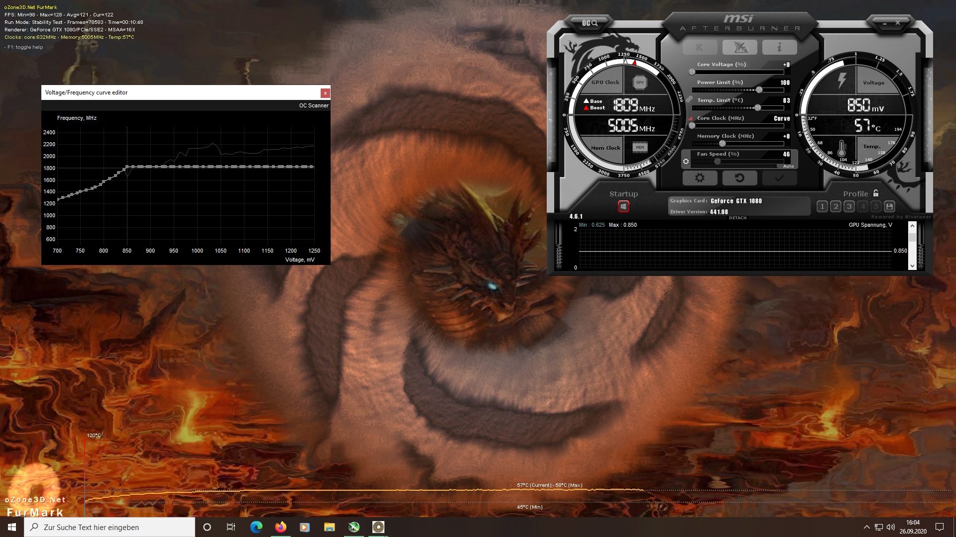

Bin gerade dabei meine MSI GTX 1080 Gaming X zu undervolten.
Habe einen GPU Clock von 1961MHz und einen Memory Clock von 5508MHz bei stabilen 0,95V.
Bei dem Curved Editor stellt der Afterburner automatisch den Takt ganz am Ende hoch - gibt es dafür einen Grund?
Schade das man nicht dein ganzes Curved Spektrum sehen kann - ich hätte sie gerne mit meinen verglichen :S
Ich spiele nur in FullHD und mag es, wenn die Hardware nicht so heiß wird. Sind meine Einstellungen i.O.?

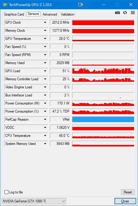

Wenn das Powerlimit Schuld wäre müsste bei PerfCap Reason PWR stehen...

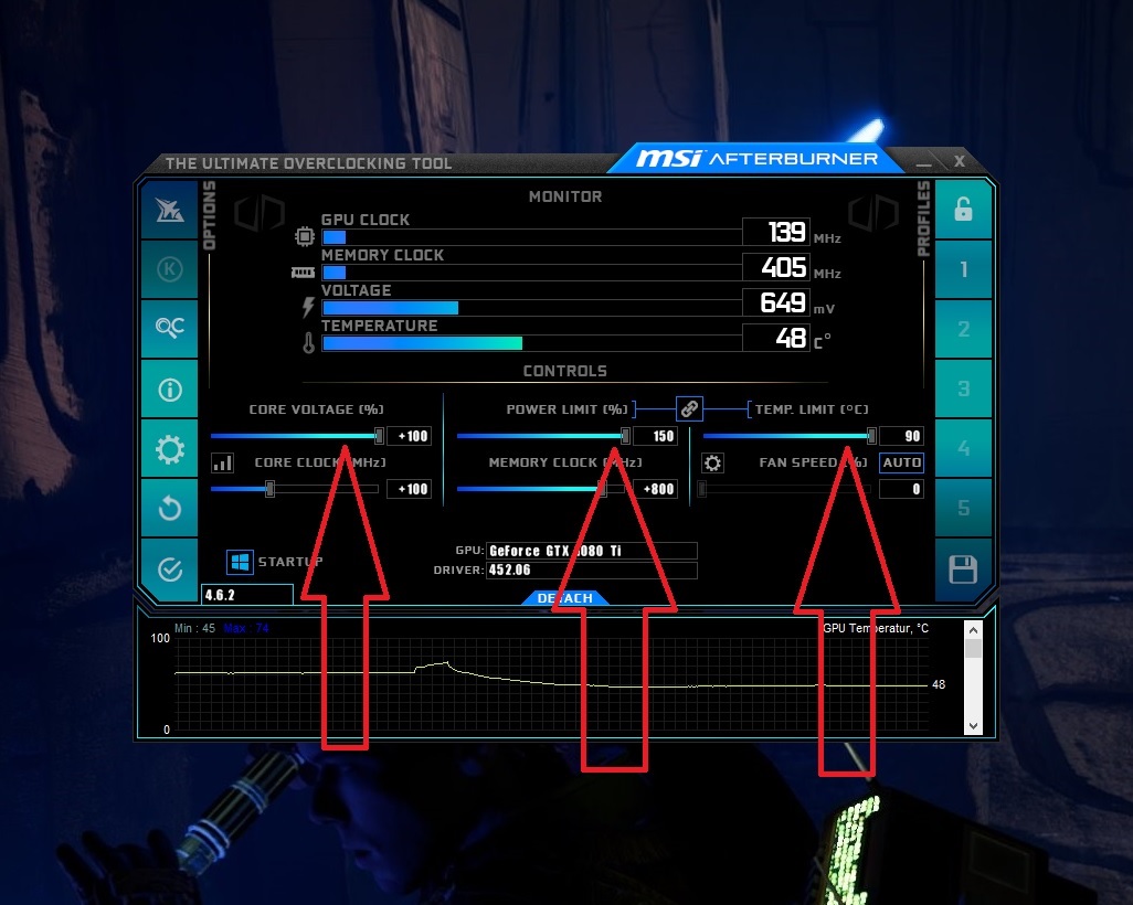

Ich zeig es dir Anhand einem Pig... Hab eine Powerlimitierung herbeigeführt. Im Afterburner wird dir dann LIM Power angezeigt wenn das Schuld wäre. Das musst du aber in der Überwachung aktivieren bzw den Haken setzen bei Power limit und bei Zeige On-Screen-Einblendung ebenfalls..
Wenn du Max haben möchtest mit maximaler zulässiger Spannung setzt du einfach diese 3 Reiter ganz rechts und übernimmst dies. Temp Limit spielt bei dir keine Rolle da du eine gute Wakü hast...
Jetzt musst du halt noch ausloten wie weit du kommst bzw wie gut sich deine Karte übertakten lässt. Da ist jede Karte unterschiedlich.

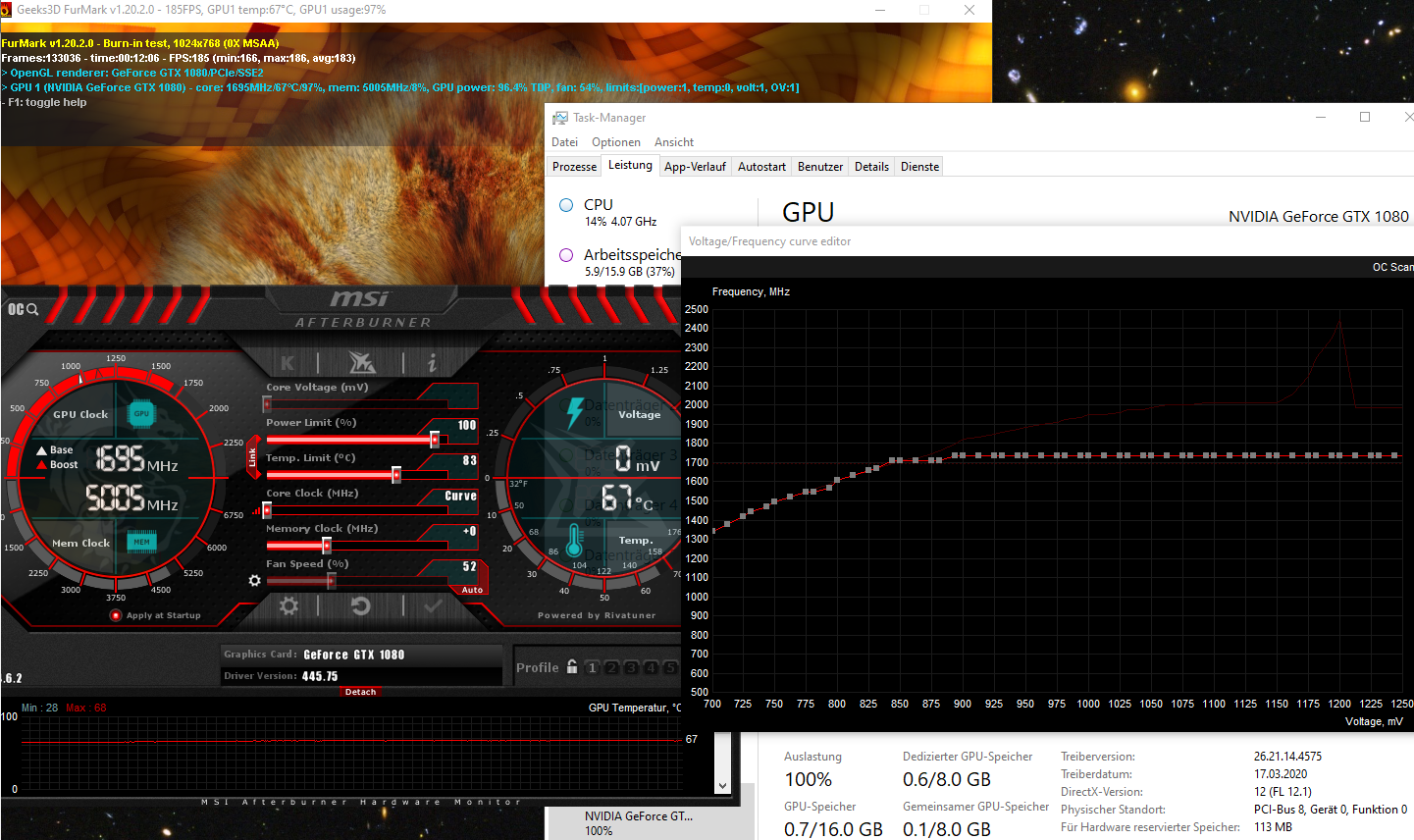

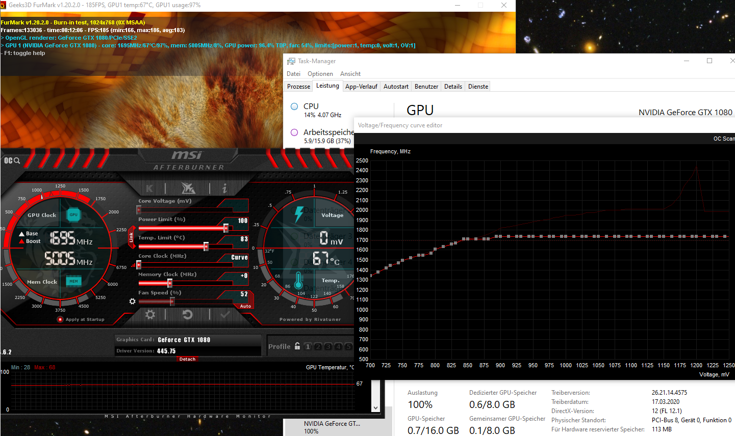

Hallo, wollte mich etwas Informieren, wie gut ich noch meine Asus Strix GTX 1080 Undervolten kann.
Als Tool nutze ich MSI Afterburner in aktueller Version.
Standard läuft diese mit 1911Mhz unter last 3D und 1,05-1,062 Volt bei mir.
Habe nun aber die Voltage Kurve angepasst so das Sie mit 1800 Mhz und 0,85 Volt bislang stabil läuft.
Jetzt ist die Frage, kann ich diese noch mehr ausloten mit dem Undervolting ?
Welche Benchmarks kann ich nutzen zum Stabilitätstest ? Oder auch Games dafür am besten ?
Wozu das ganze ? Nun ja, die Temperaturen senken, weniger Lautstärke der Lüfter, und vorallem weniger Stromverbrauch. Bei mir sind das bislang rund 60-80 Watt , nur wegen der GPU undervolting.
Lohnt sich aufjedenfall , falls man nicht die komplette Leistung der Karte braucht.
Die Vollen 1911Mhz laufen bei mir bislang mit 0,95 Volt absolut stabil.
Ich denke Karte hat potenzial zu etwas mehr undervolten.
Was meint Ihr, wie weit kann ich die noch undervolten bei 1800 Mhz ?
Update: bei 0,80 Volt gabs dann im Game einen Eror Fehler gleich nach dem Start.
Ich denke so 0,825-0,8475 wird Sie noch mitmachen im Undervolten. Lass Sie aber bei 0,85 Volt @ 1823Mhz Laufen, da Sie Fuhrmark und Game sehr stabil läuft.
Hier ein Bild von Fuhrmark Extreme Test mit MSI Afterburner und der Voltage Editor mit der Anpassung.
