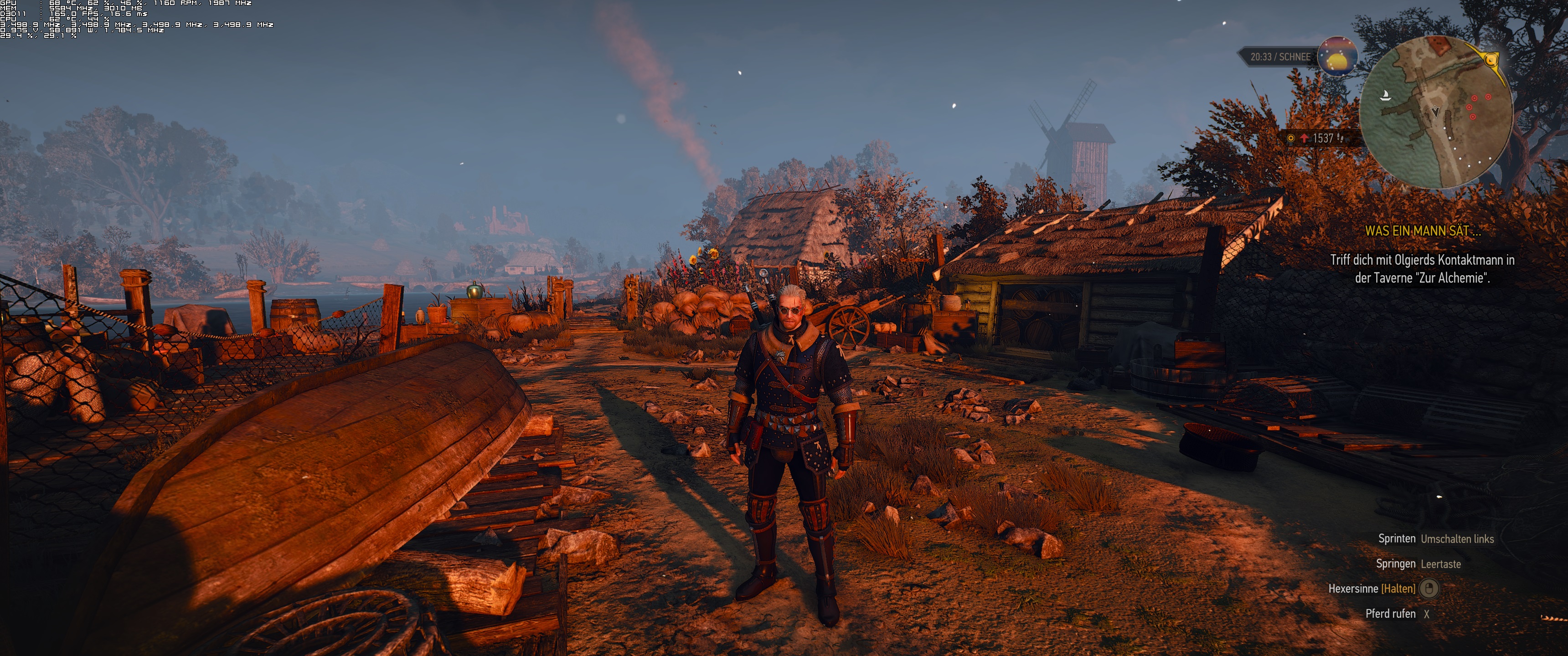

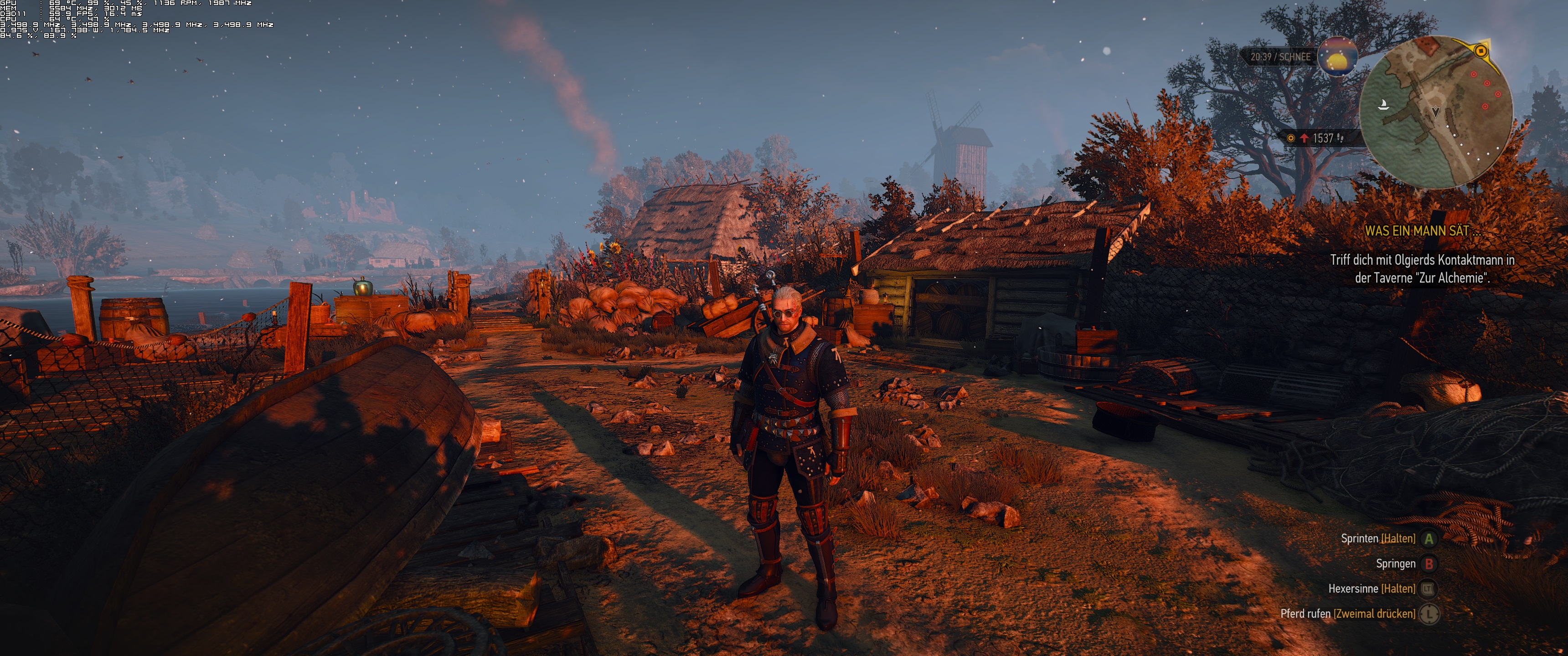

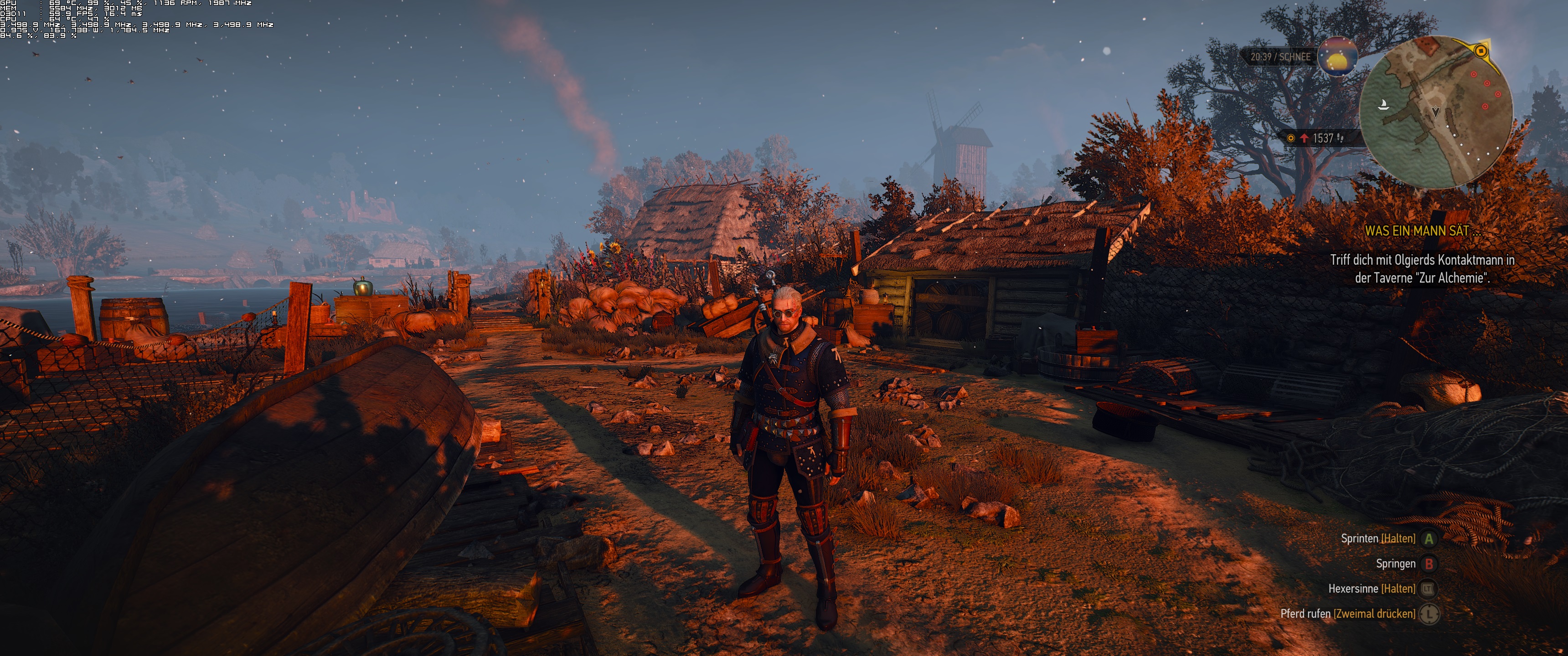

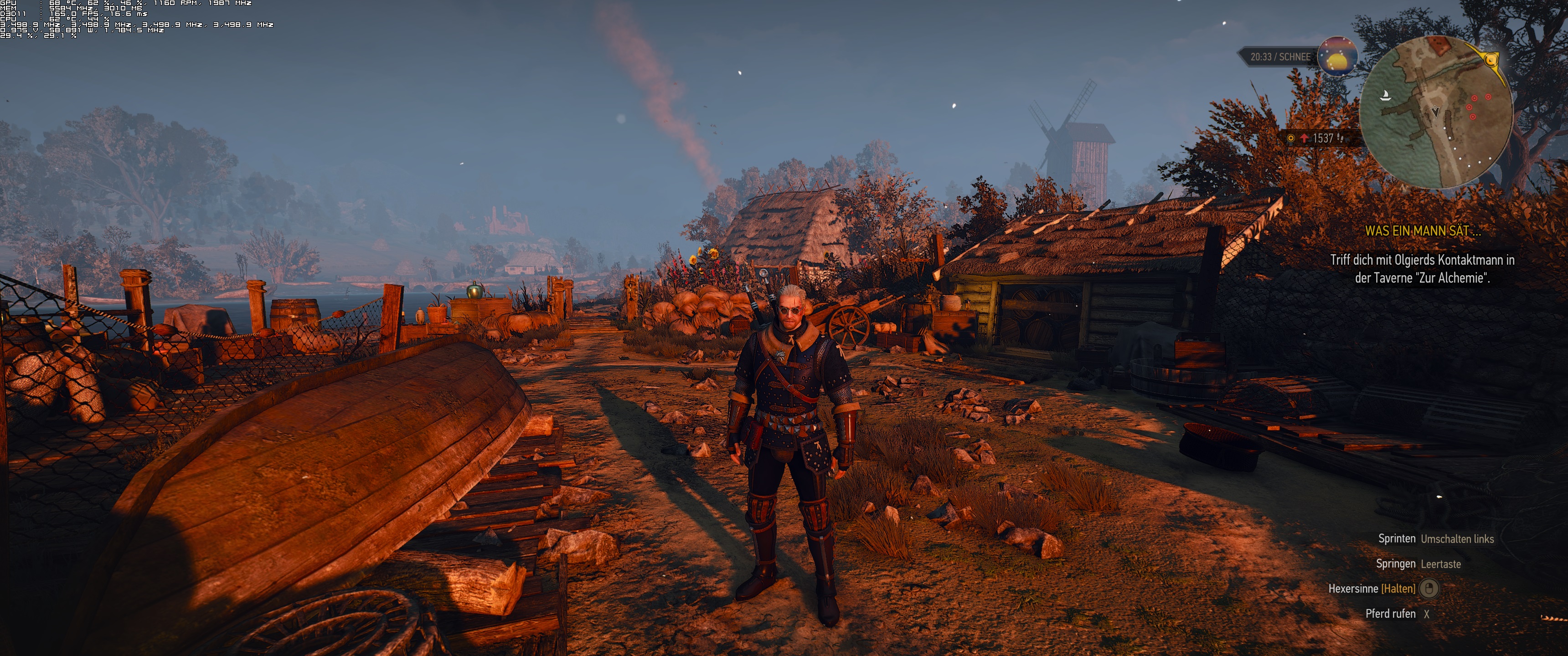

Das mit den Screenshots klappt in der tat ^^
Mal vorhin beim testen: witcher3_2017_03_15_22_47_48_011.jpg
Lustigerweise ist beim mehrmaligen drücken auch sowas raus gekommen: witcher3_2017_03_15_22_47_19_317.jpg
Bei 1,031 oder so fährt sich die Gracia wohl auf Dauer fest wenn ich der Spannung freien lauf lasse.
Auf die paar FPS verzichte ich dann aber doch lieber ^^
