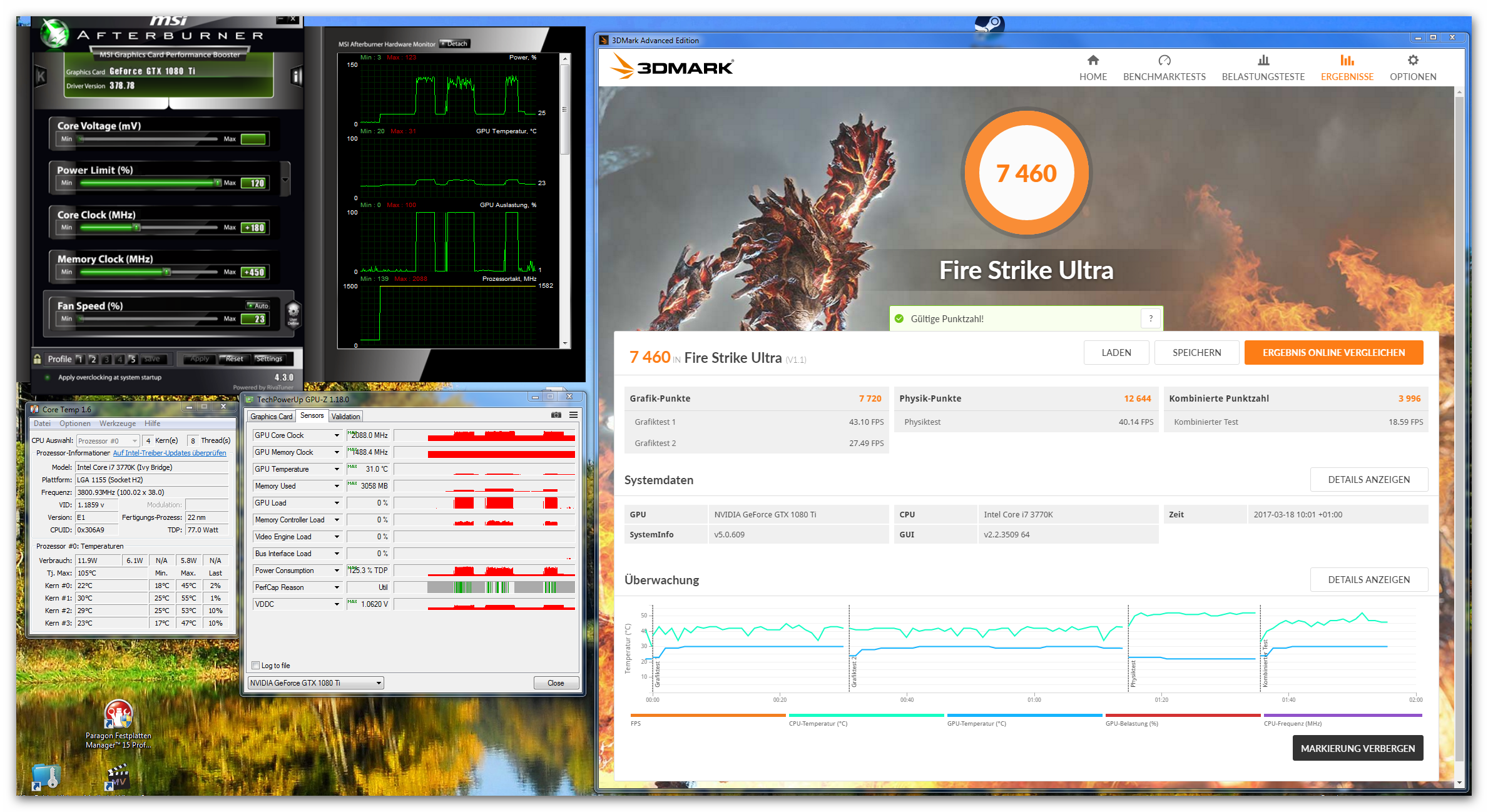

Mal einen Firestrike Ultra meiner GTX 1080 Ti@Kryographics (OC ohne Overvoltage):
Da hier ingesamt der 3770K@4,7 (verglichen mit den aktuelleren CPUs, die die meisten hier am laufen haben) den Gesamtscore nach unten zieht, ist v.a. natürlich der Graphic Score interessant.
