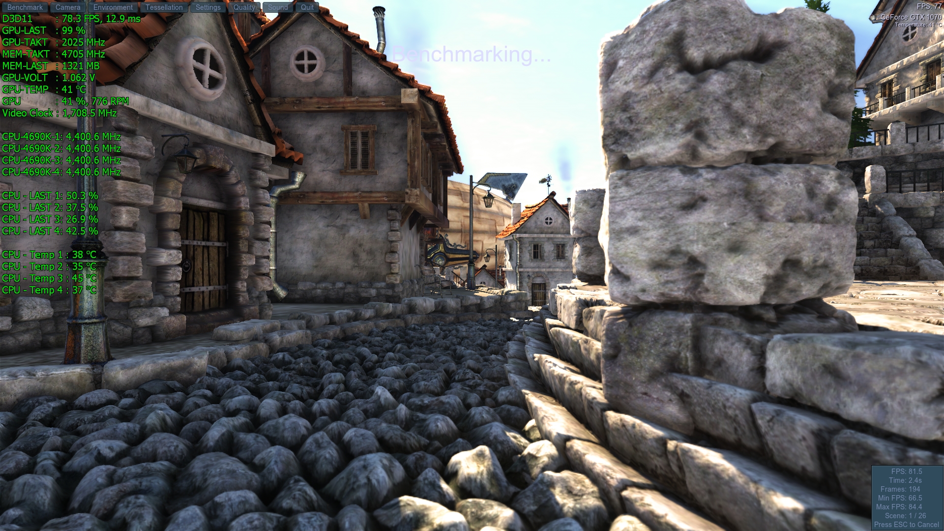

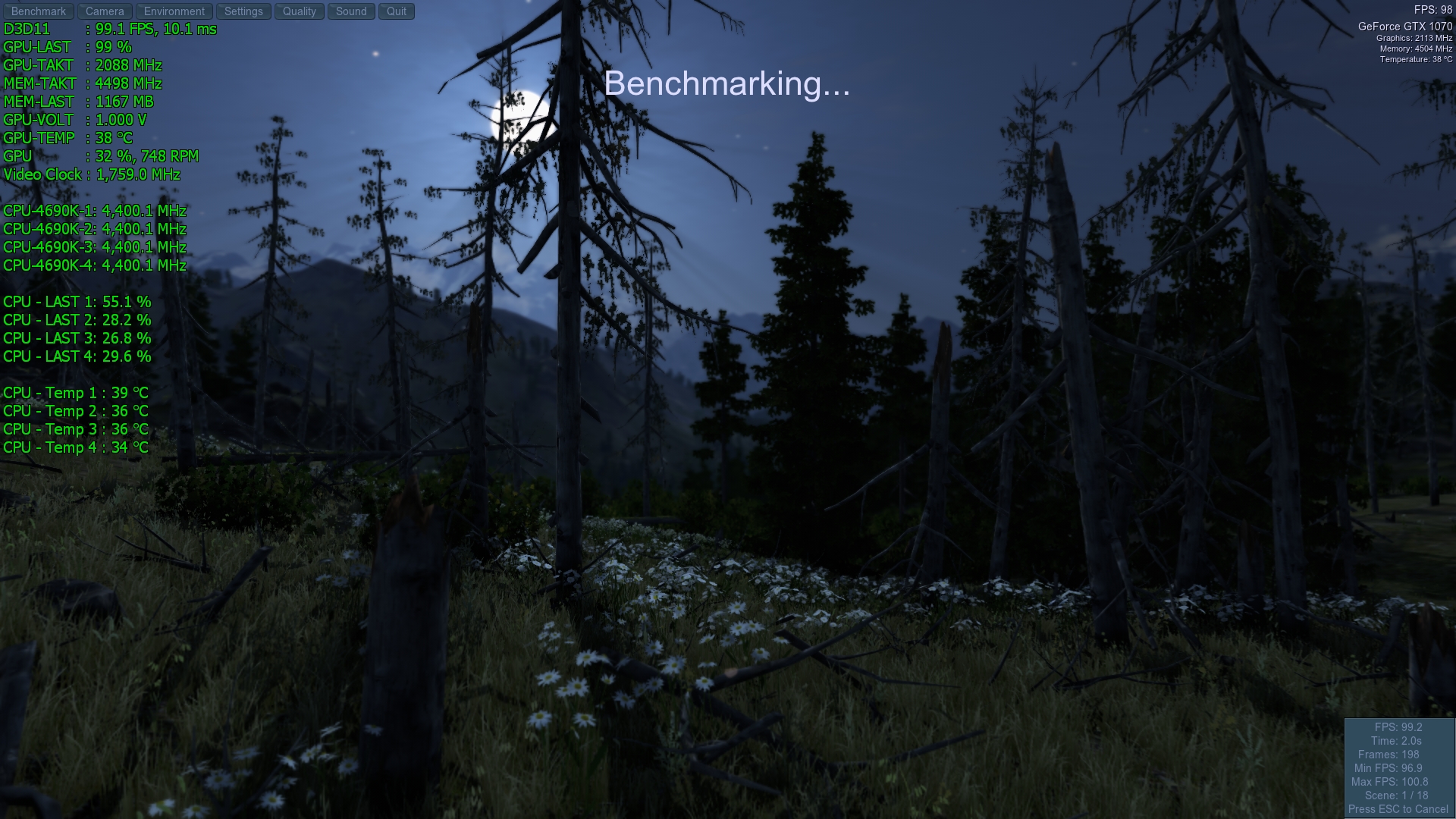

deine 2088 MHz @ 1,0 V liegen bei 39°C an. Mit auto/Standardlüfter geht deine Karte aber auf ca. 70°C hoch und wird bis dahin wahrscheinlich 3 Stufen niedriger gehen. Also wäre die Aussage meine läuft mit 2088 bei 1,0 V falsch.
Hat bei hohen Temperaturen keine 2088 MHz mehr oder?
Das wenn ich den Takt auf 2088 MHz eingestellt habe, dieser dann im Verlauf je nach Temperatur aufkommen runtergetaktet wird, ist doch klar. Darum ging es ja auch nicht, sondern ich wollte lediglich ein Möglichkeit aufzeigen, wie man auch mit niedriger Spannung mehr Takt generieren kann. Was so aber über das anheben der gesamten Curve nicht möglich ist. Bei mir Taktet die Grafikkarte das erste mal bei um 44°C einen Takt-Schritt nach unten auf 2076 MHz, dann ein weiteres mal wenn die Temperatur um die 55°C liegt auf 2063 MHz.

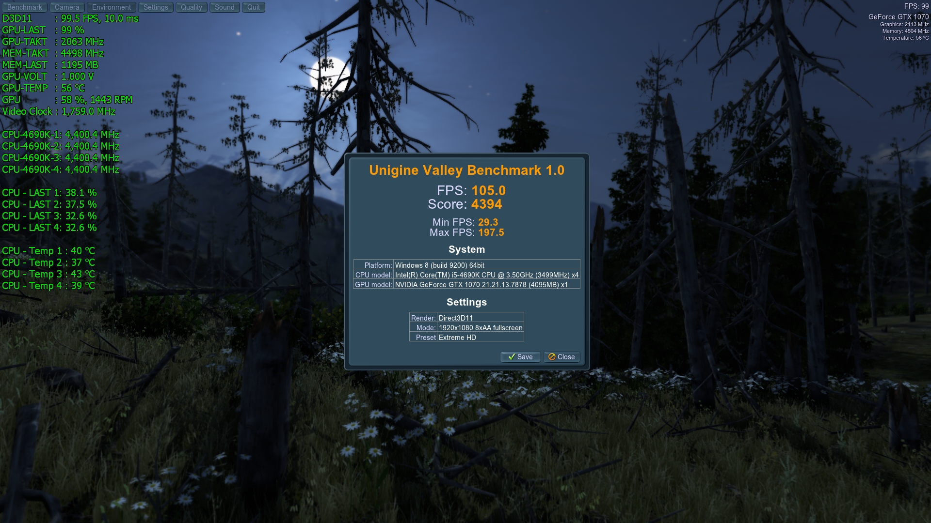

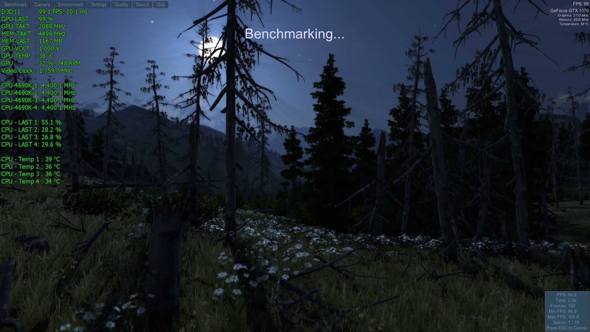

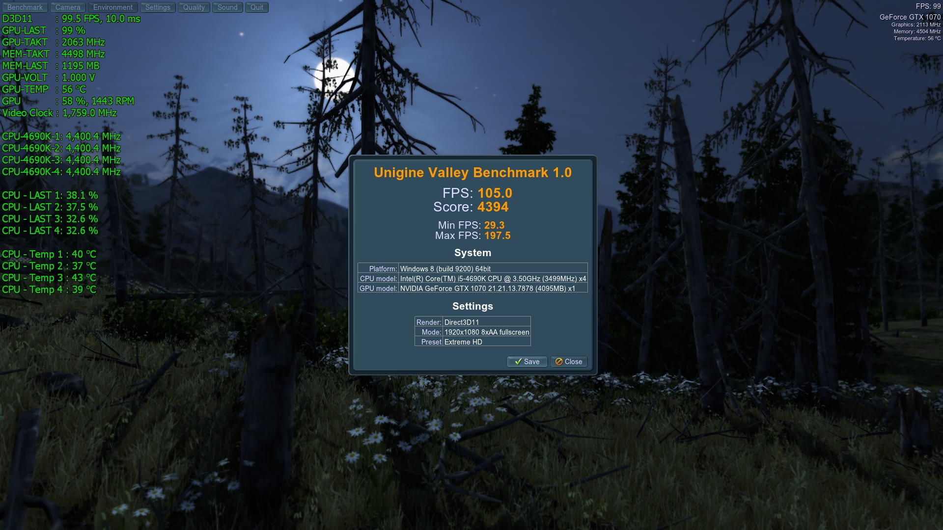

Benchmark Unigine Valley Start:
Benchmark Unigine Valley Ende:
Also 70°C habe ich mit meiner MSI 1070 bisher noch nie erreicht, das höchste waren so 65/66°C, ins Power Limit laufe ich mit meiner Grafikkarte bis zur Standareinstellung GPU-Takt 2025 MHz bei 1,062 Volt auch nicht. Einzig das Temperatur Limit greift immer so in 10°C Schritten [das erste mal wie gesagt ab 44°C], wie man sehen kann. Das könnte man dann nur durch ein WAKÜ weiter absenken, weil die Temps dann eine bestimmte Temperatur nicht mehr übersteigen.

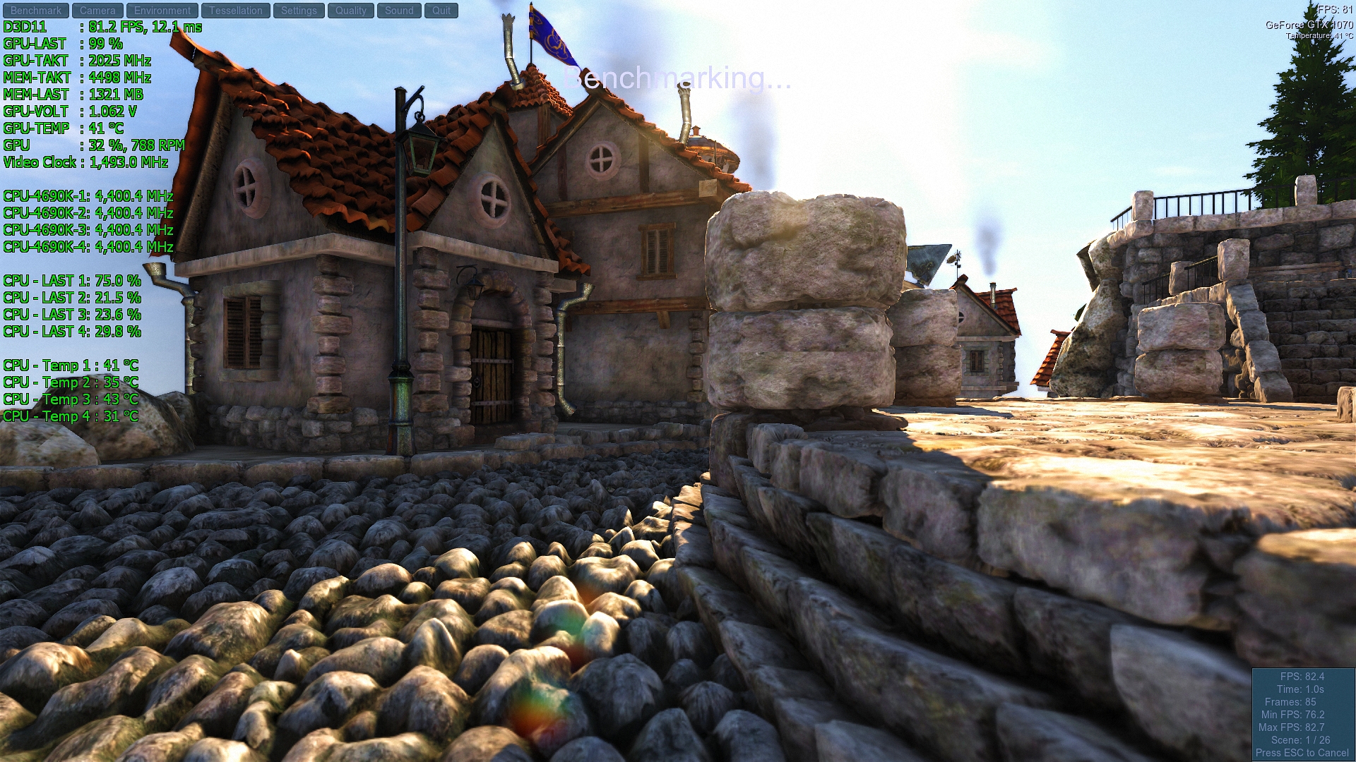

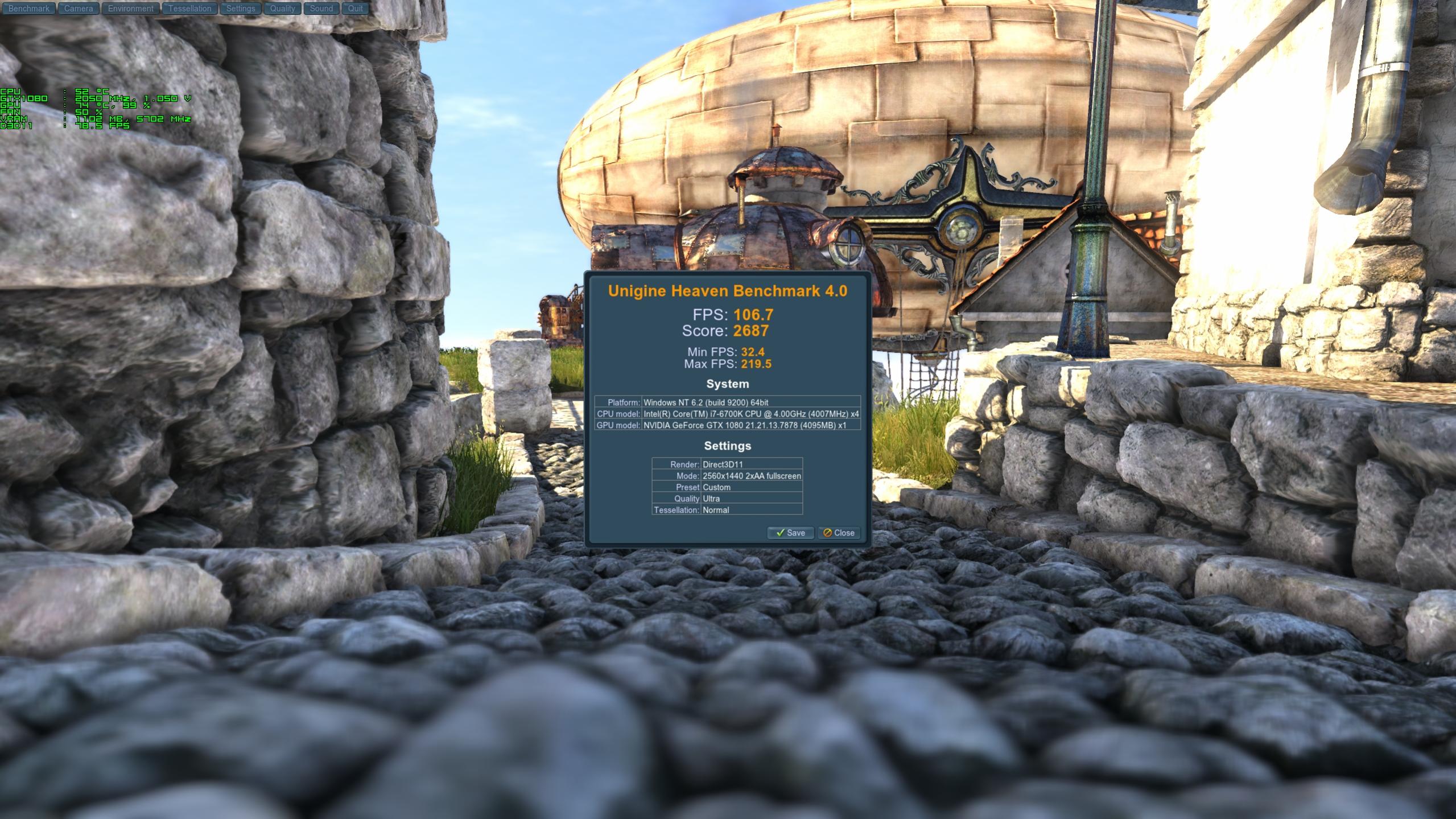

Ich hab mal weiter getestet und zwar sinken bei mir die min. FPS bei mehr VRAM Takt, Rest steigt wie erwartet mit dem Takt.
Video Clock ist bei allen 1771 MHz.
2025 MHz 1,012 V / 5355 MHz
2050 MHz 1,050 V / 5355 MHz
2050 MHz 1,050 V / 5508 MHz
2050 MHz 1,050 V / 5702 MHz

Deine Werte sind ganz schön, aber spiegeln nicht das Bild zur GTX 1070 wieder, weil der GDDR5 und der GDDR5X Speicher sich in bestimmten Szenarien, völlig anders verhalten.

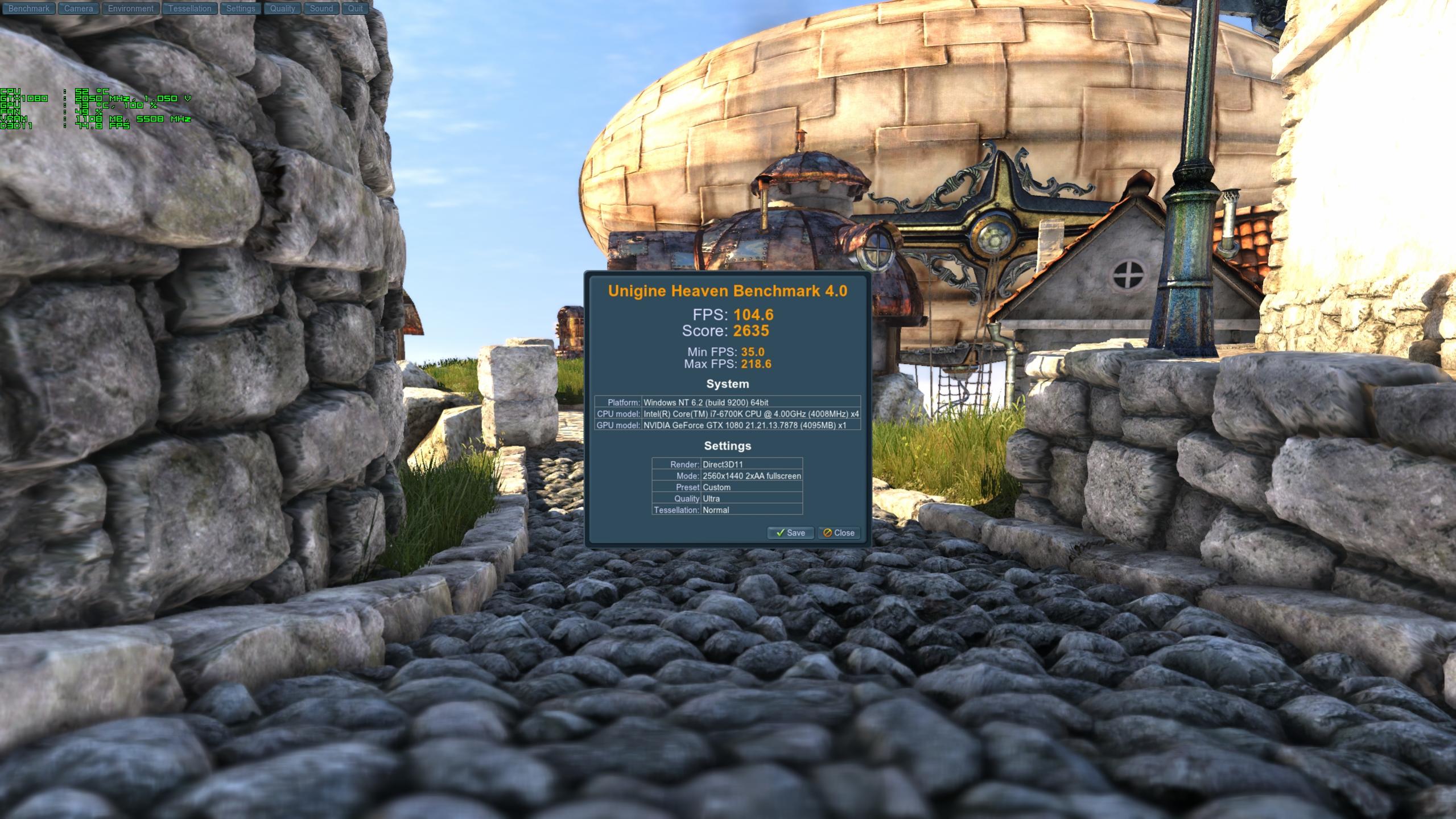

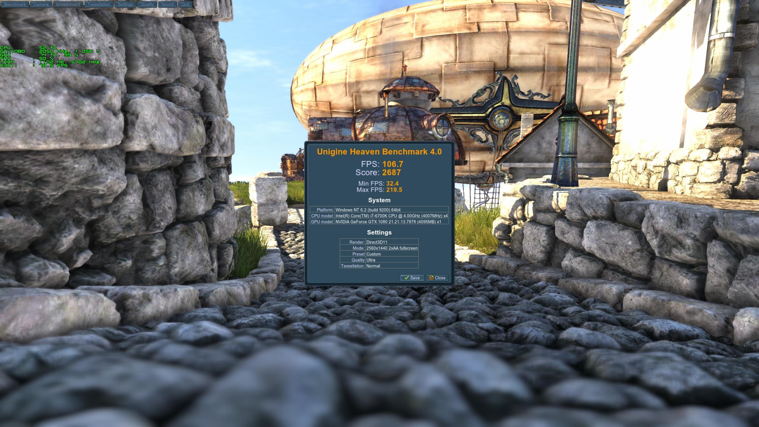

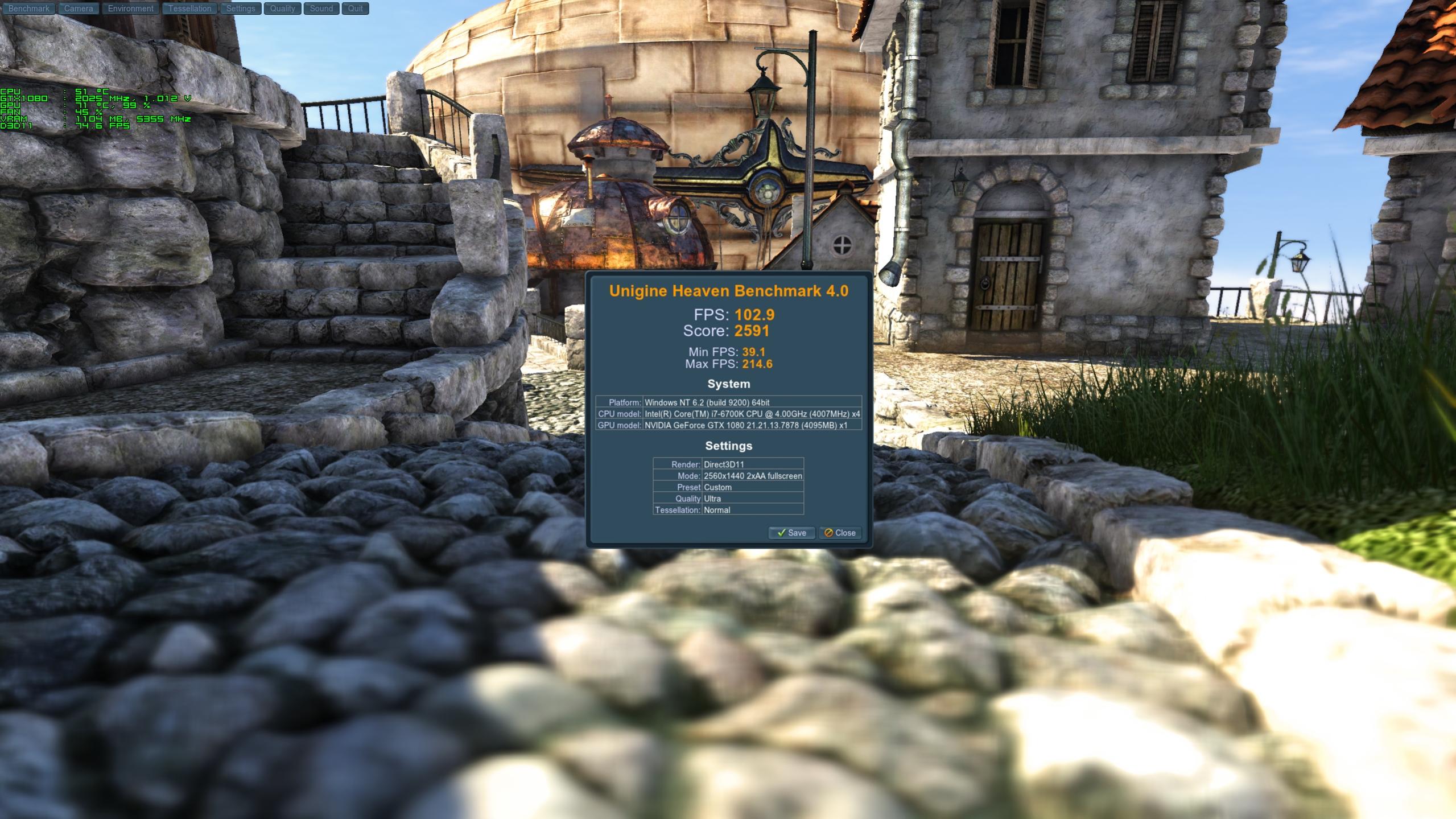

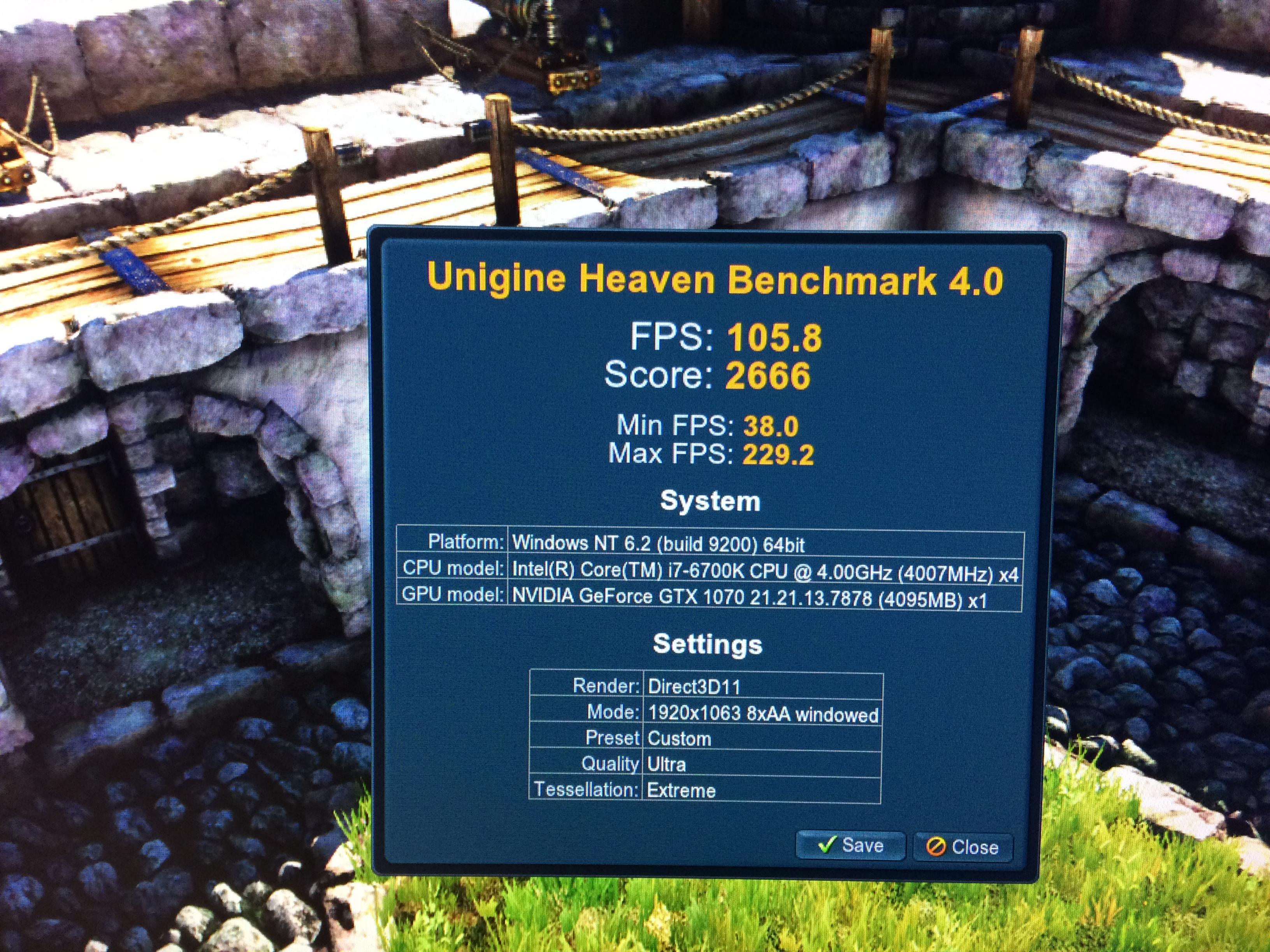

Hier mal der gleiche Benchmark Test @Stock Einstellung außer Speicher auf 4500 MHz übertaktet:
MSI GTX 1070 @Stock Takt mit 4500 Speicher OC [Gaming Z Bios] Bild 1.jpg MSI GTX 1070 @Stock Takt mit 4500 Speicher OC [Gaming Z Bios] Bild 2.jpg

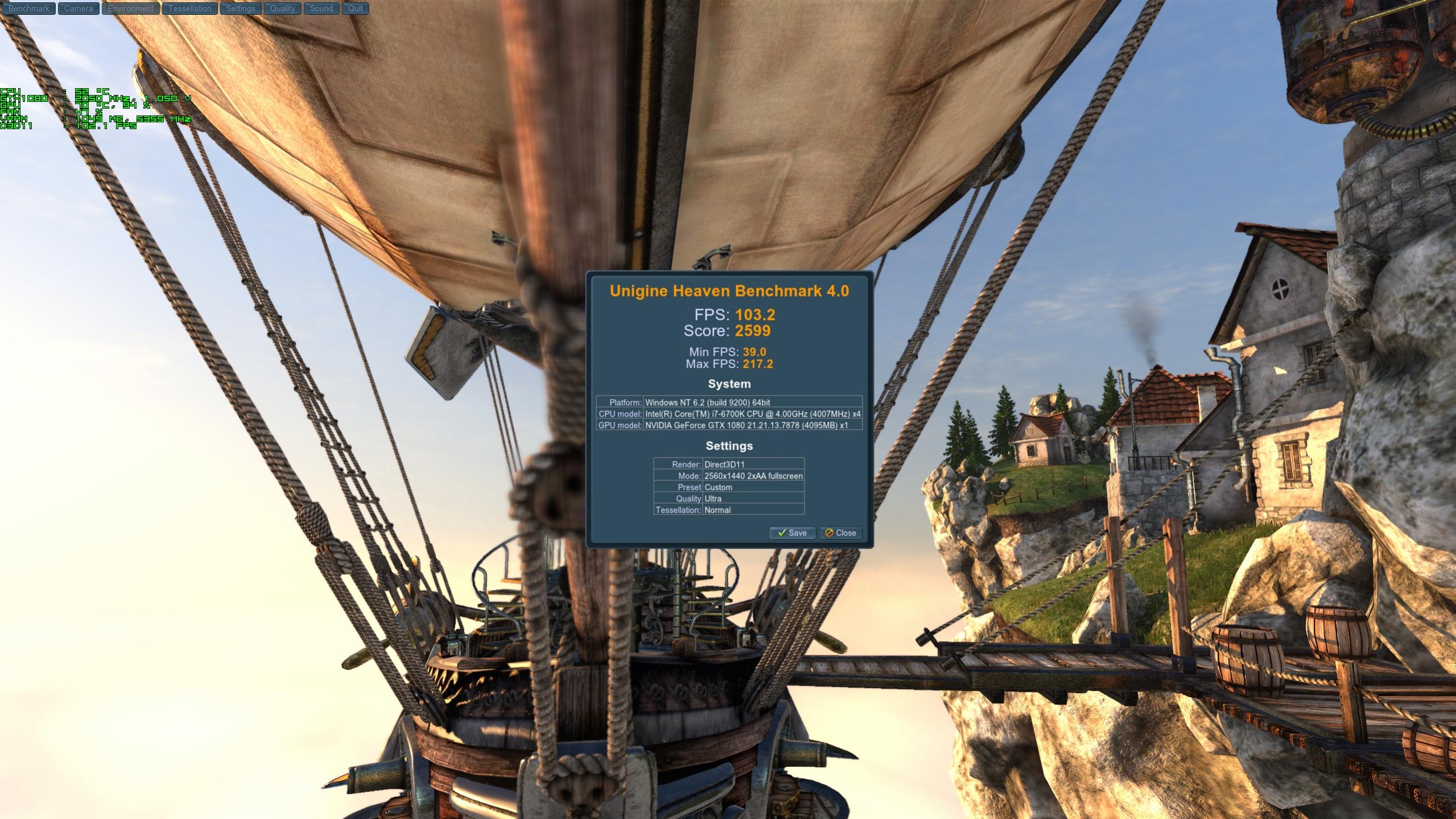

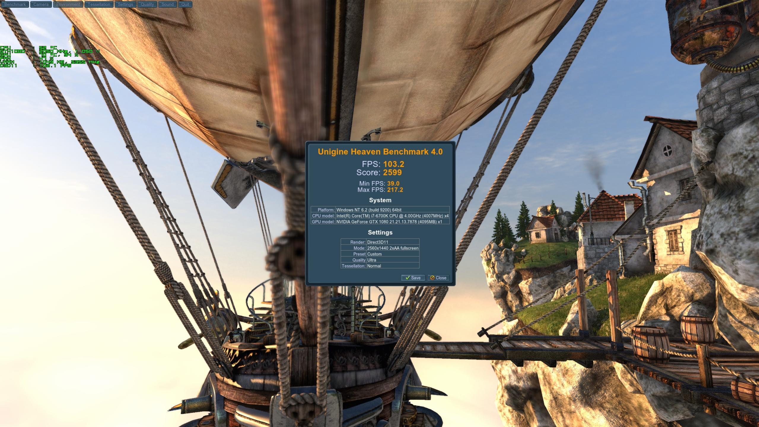

Und hier @Stock Einstellung außer Speicher jetzt auf 4700 MHz übertaktet:
MSI GTX 1070 @Stock Takt mit 4700 Speicher OC [Gaming Z Bios] Bild 1.jpg MSI GTX 1070 @Stock Takt mit 4700 Speicher OC [Gaming Z Bios] Bild 2.jpg
Wie Du sehen kannst, bleiben bei mir die minimalen FPS gleich und die maximalen FPS legen mit mehr Speicher zu.

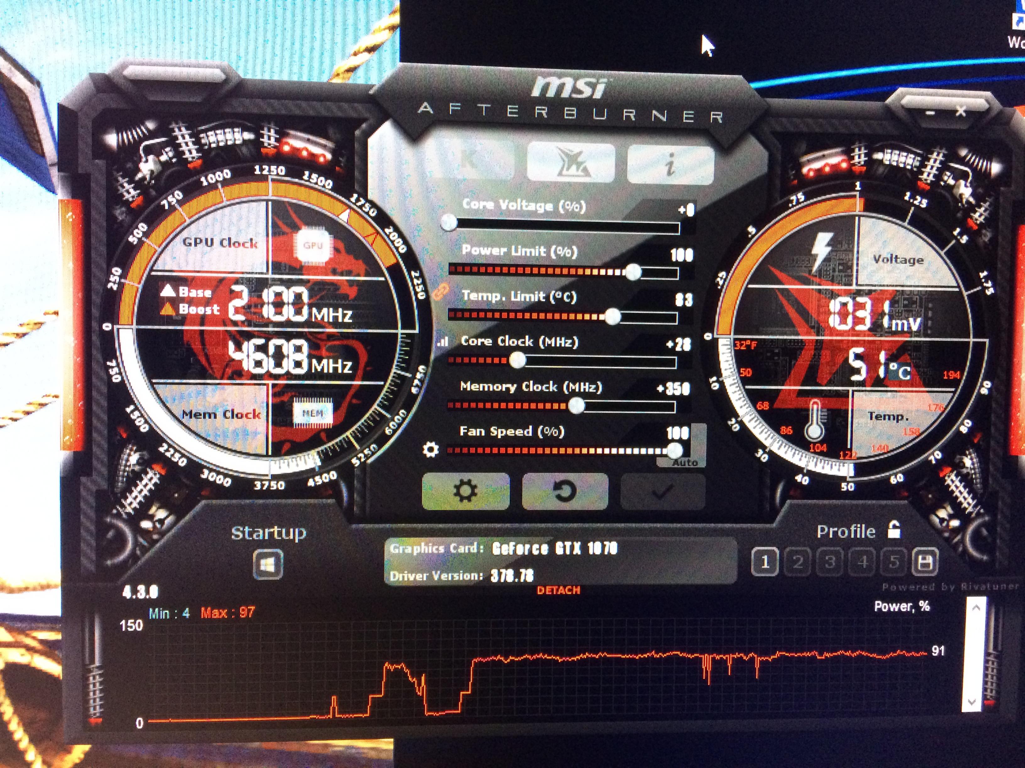

AW: Pascal (GTX 1060/1070/1080/1080 Ti/Titan X) Sammel-/Overclocking Thread

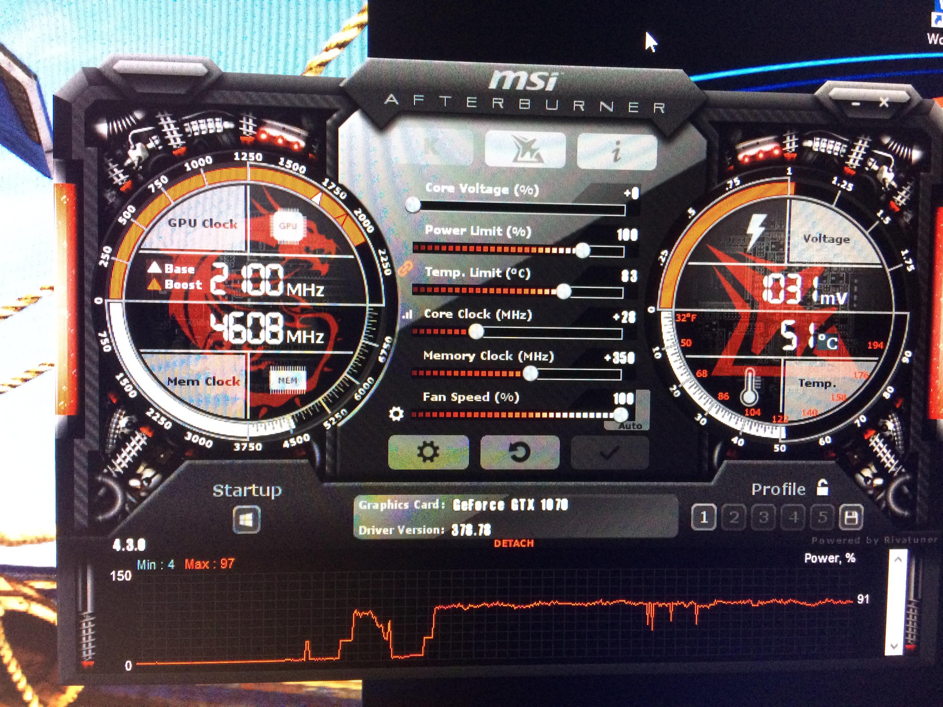

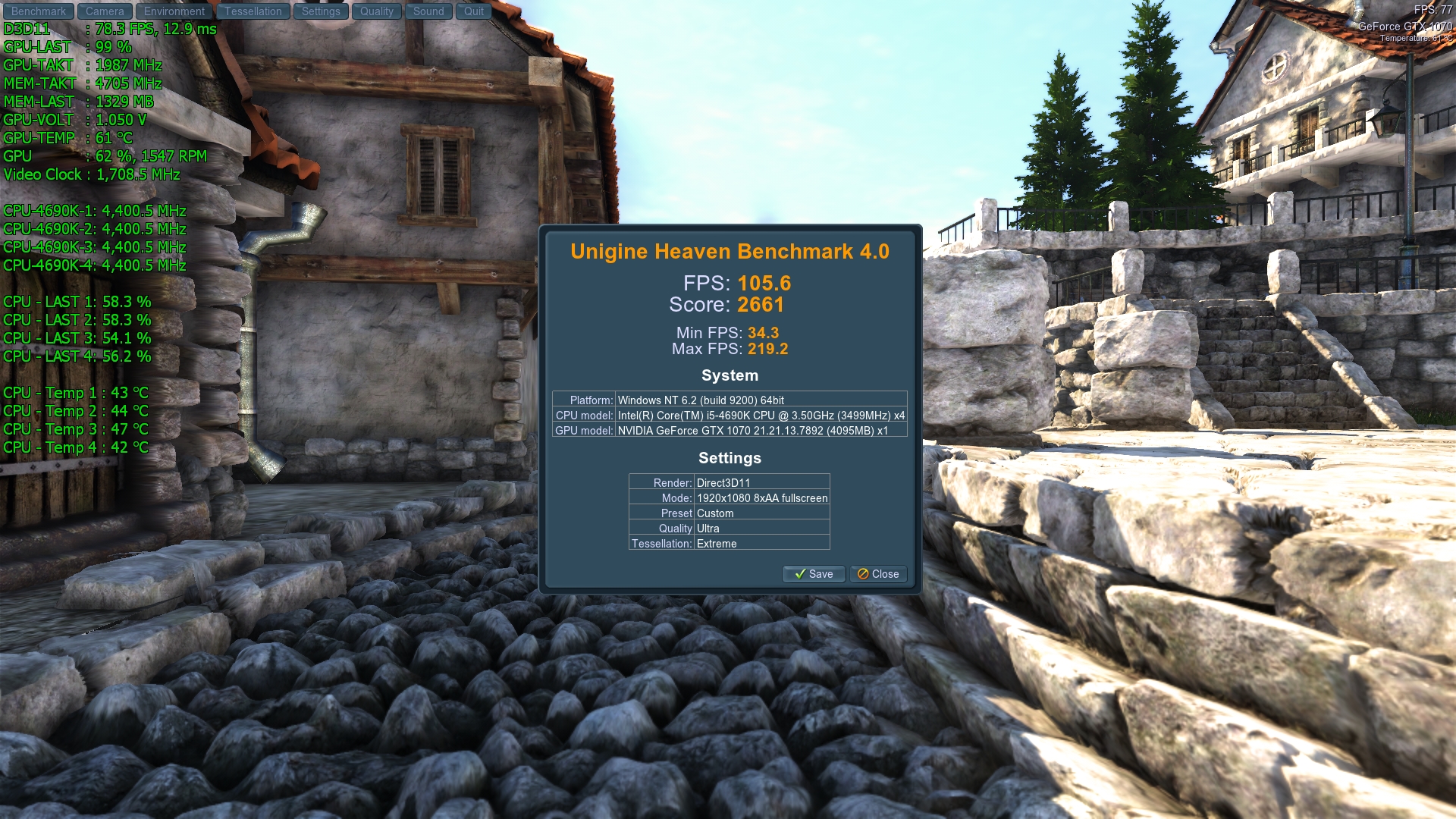

so - mal ein wenig geschummelt ;) -- Lüfter auf VOLLGAS !
um den Takt halten zu können - und mit euch vergleichen zu können

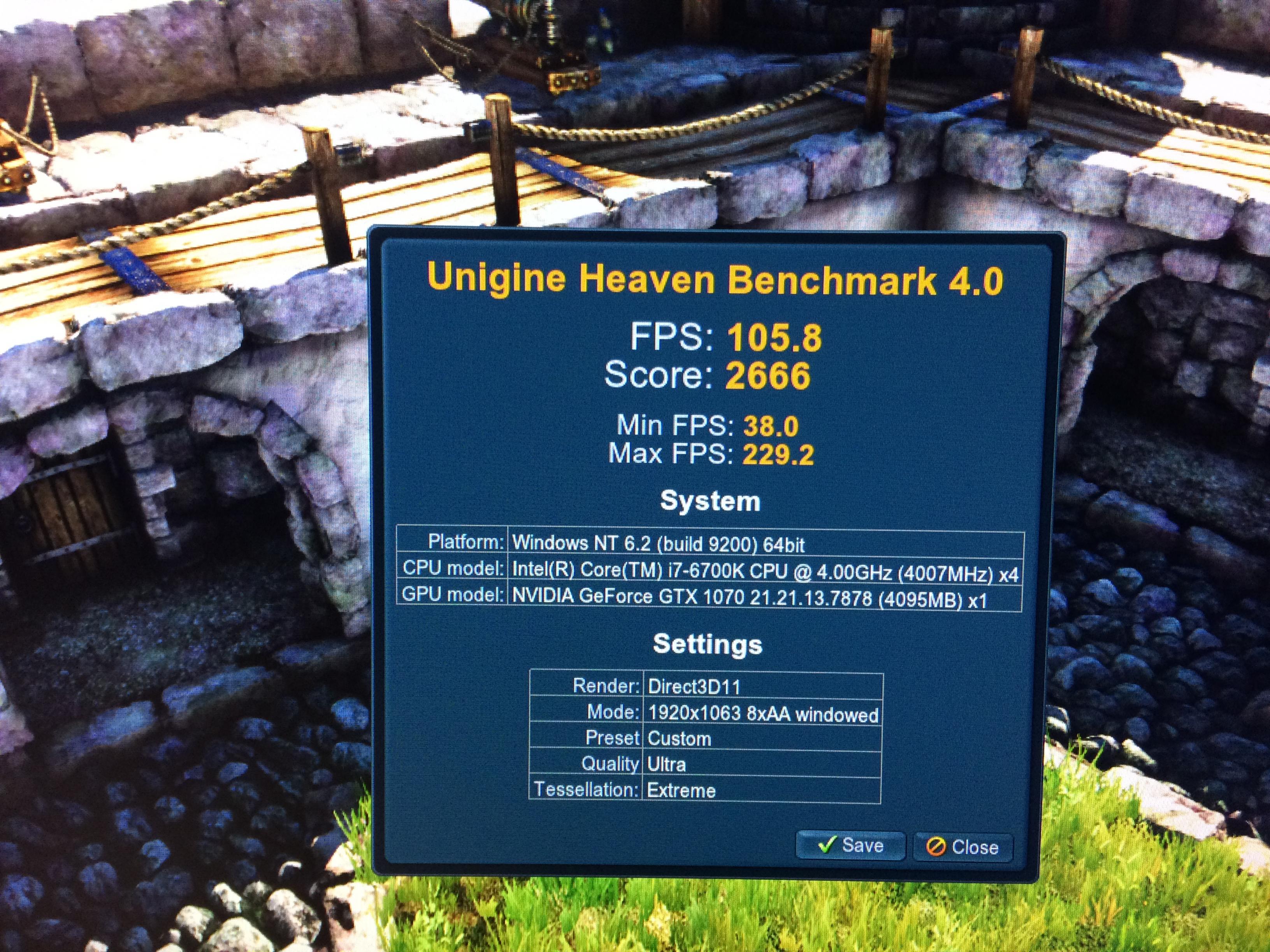

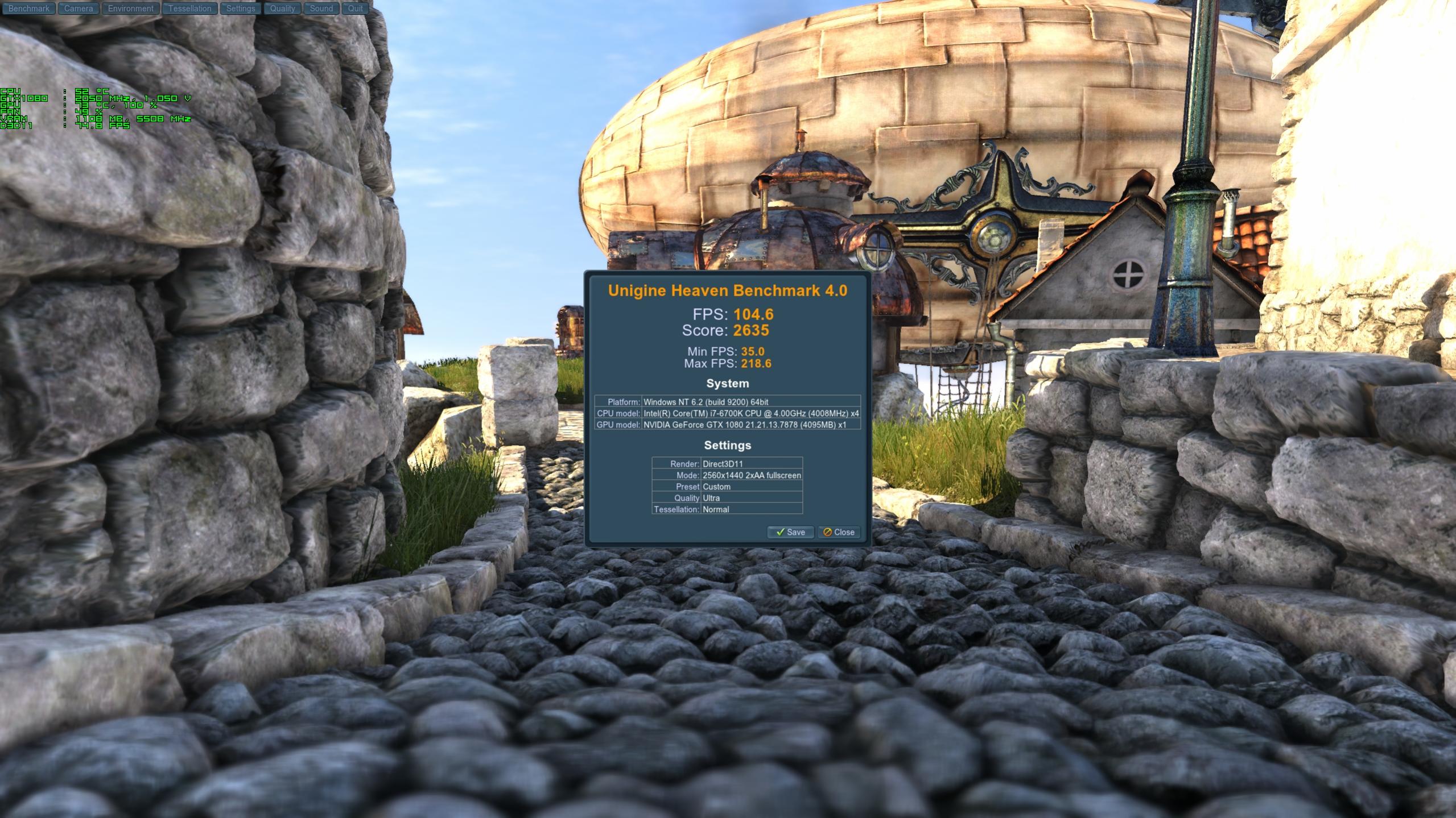

Heaven (selbe Settings wie Zotac2012)
GPU: 2076_____VRAM: 4500_____minFPS: 35,5_____maxFPS: 220,5
GPU: 2100_____VRAM: 4600_____minFPS: 38,0_____maxFPS: 229,2
klar war es dann laut - aber 50°C bei 2100 MHz @ 1,031V sehen schon ganz nett aus ;)
lasse ich hingegen meine Lüfterkurve ganz normal laufen, läuft die Karte mit 58°C, ~1020rpm (41%) bei 2000 MHz @ 0,950V

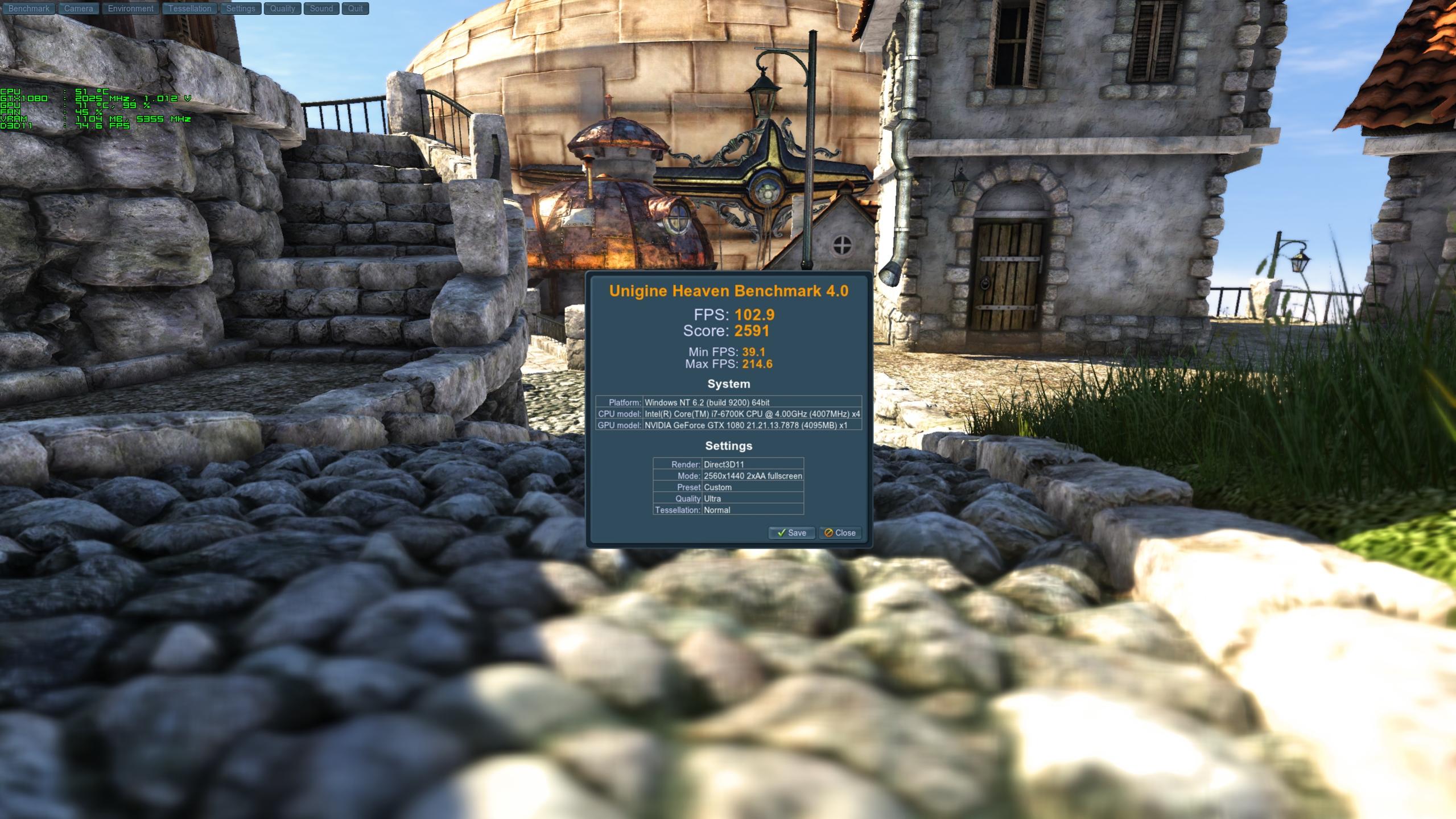

Ich hab ja Unstimmigkeiten erwähnt, hier:
Vorhin noch getestet, mehr VRAM = weniger min. FPS
Jetzt nochmal mit 2050 MHz bei 1,043 V getestet. 5355 vs. 5603 MHz
Unterschied 39,1 FPS zu 39,3 FPS / 70 Punkte mehr / max. FPS 3 mehr
Manchmal versteh ich Pascal nicht :D

@Zotac2012
ich hatte ja die Lüfter auf 100%
Powerlimit war garnicht hochgesetzt .. jetzt erst gemerkt *G* -- beim GLH BIOS war da noch Luft
Powerlimit war bei etwa 91% (geht aber bis 115%)
2100 MHz nur durchgehalten wegen der niedrigen Temp

Und was war das jetzt für ein Benchmark, Heaven Valley oder Heaven 4.0?
schauste hier ;)
denk dran ! nur mal so und Lüfter auf 100%

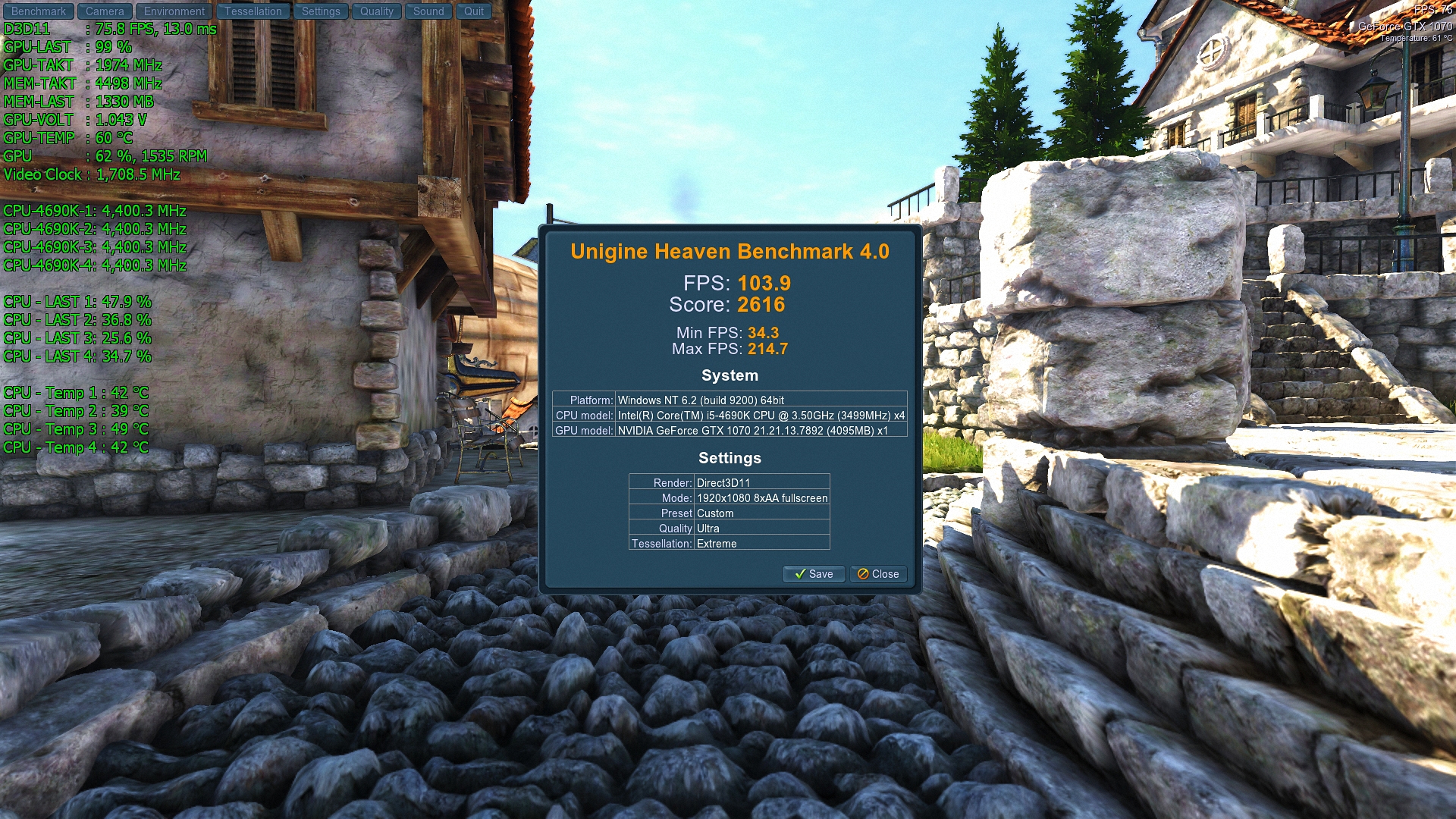

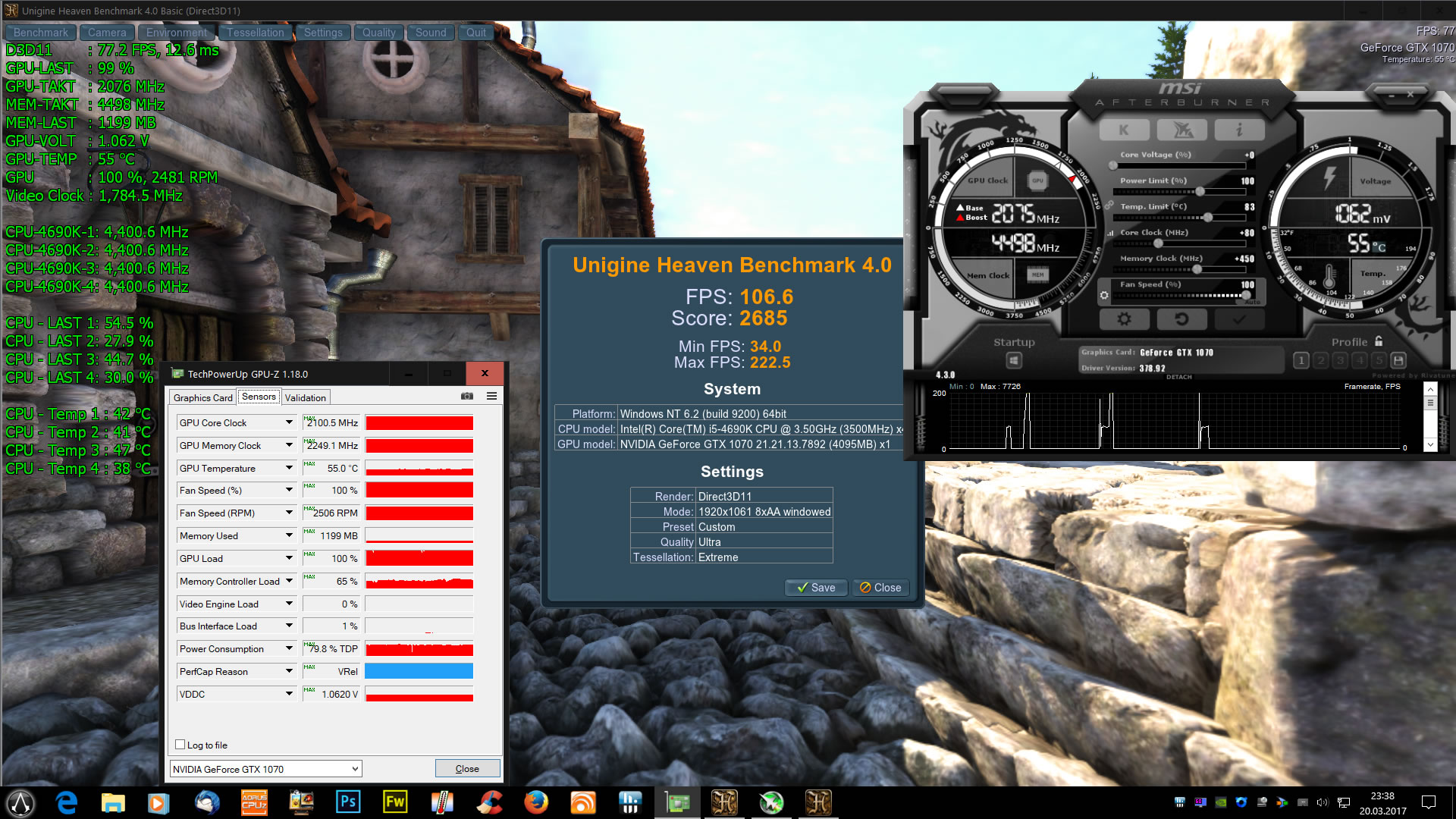

@RaptorTP
Also Deine Gainward GLH ist ja vom Werk aus ordentlich hochgezüchtet, wenn Du nur 28 MHz draufgeben musst um auf 2100 MHz GPU-Takt zu kommen. Klar das die Grafikkarte "Geht wie die Hölle" heißt! :evillol: Ist 1,031 Volt deine Standard-Spannung? Dein GPU Chip ist auf jeden Fall schon mal nicht schlecht, wenn der bei der Volt Zahl 2100 MHz ohne zu Mucken mitmacht.
Ich muss trotz des Gaming Z Bios auf meiner GTX 1070 noch +80 MHz draufpacken über den Core-Clock um auf 2100 MHz GPU-Takt zu kommen, meine Standard-Spannung beträgt allerdings 1,062 Volt. Habe jetzt mal den Unigine Heaven Benchmark wie bei Dir im Windowed Modus durchlaufen lassen und ich habe am Ende eine Temperatur von 55°C. Daher hat meine Grafikkarte auch genau zwei mal runtergetaktet [44°C und 55°C], bei dem Temperatur Limit ist meine genau wie ein Schweizer Uhrwerk! [Scheiß Technik!]
Hier mal der Screen:
