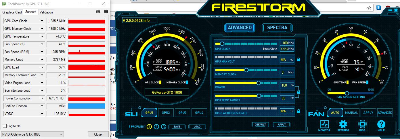

was für Probleme sind das denn genau ?
um welches Game handelt es sich genau ?
kannst zum Test auch per MSI AB runtertakten,
bei dem Tool kann dir hier jeder helfen.
Mit Feierstorm kannste mal zB nach Bios Update schauen
AW: Pascal (GTX 1060/1070/1080/1080 Ti/Titan X) Sammel-/Overclocking Thread

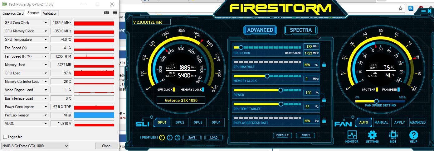

Hab das Firestorm jetzt installiert und da kann man einfach den Takt runter regeln, super einfach :)
Hab das mal mit -100 gemacht und tatsächlich, Squad startet ganz normal ohne Fatal errors :)
Habe da immer ein D3D Device lost fehler bekommen.

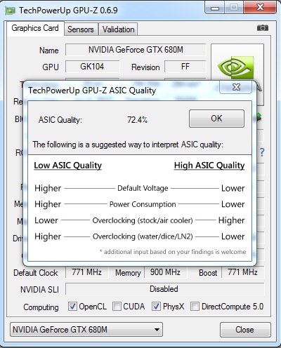

Die wirren ASIC waren demzufolge gar nicht so falsch.
@ODST
Und was hat der ASIC Wert der GTX 680M [GK 104] mit Deiner GTX 1080 [GP 104] zu tun? Verstehe den Satz nicht wirklich? :confused_alt:
@Zotac2012
Hätte vielleicht nur die Tabelle einfügen sollen. :)
Ich wollte damit nur sagen, dass meine aktuelle Stromschleuder sich deutlich besser takten lässt, aber dafür auch eine besser Kühlung voraus setzt. Meine sparsame 1080 konnte gar nichts, und könnte sich auch mit Spannungserhöhung und besserr Kühlung kein Vorteil erkaufen. Das wird einem doch von der Tabelle impliziert oder verstehe ich das falsch?
@ODST
Also mir war dieser ASIC Wert immer Suspekt, zumal auch gar nicht ganz klar war, wie dieser Wert berechnet wurde und auf was sich diese Berechnung genau bezieht. Die Grafikkarte musste ja auch nicht übertaktet werden oder dergleichen, sondern der Wert wurde sofort festgelegt mit dem Aufrufen von GPU-z. Das ist alles nicht wirklich Transparent und somit auch kein verlässlicher Wert um eine Grafikkarte als gut oder schlecht zu bewerten, was das OC betrifft.

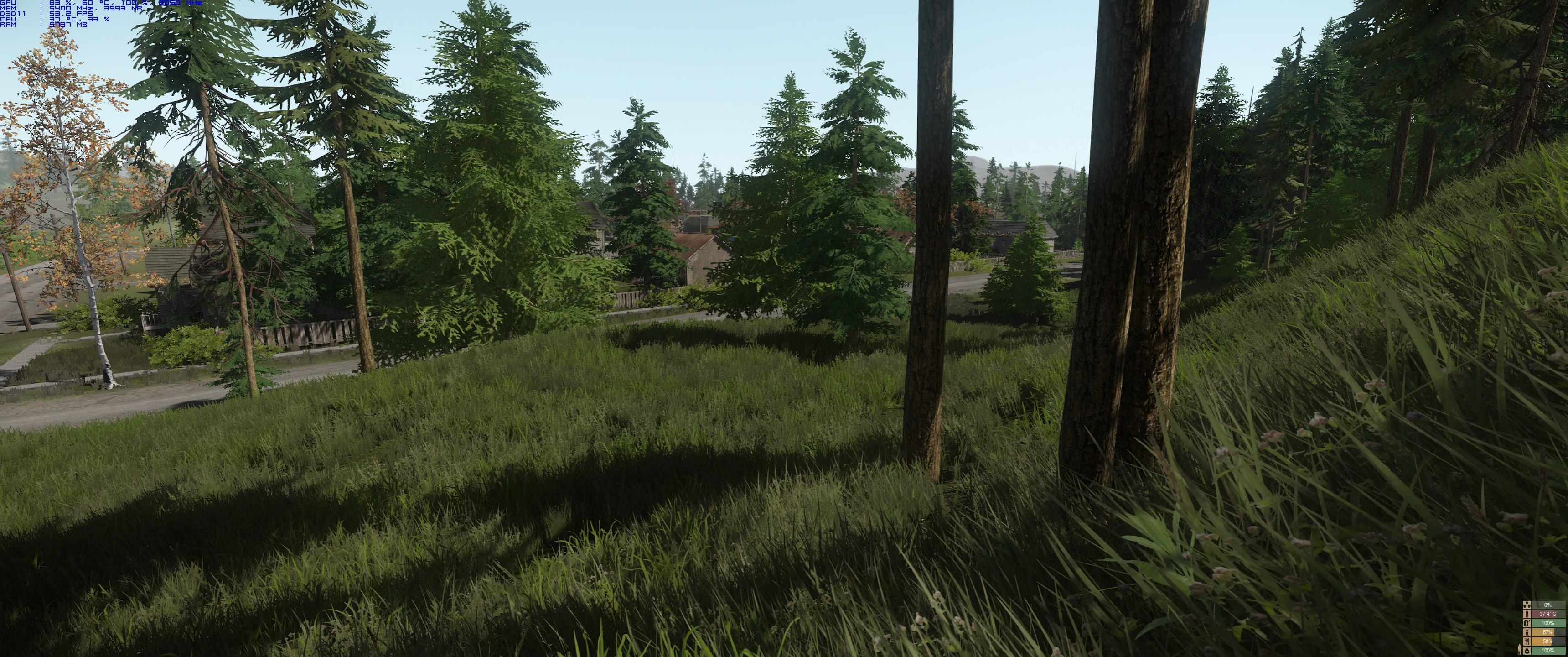

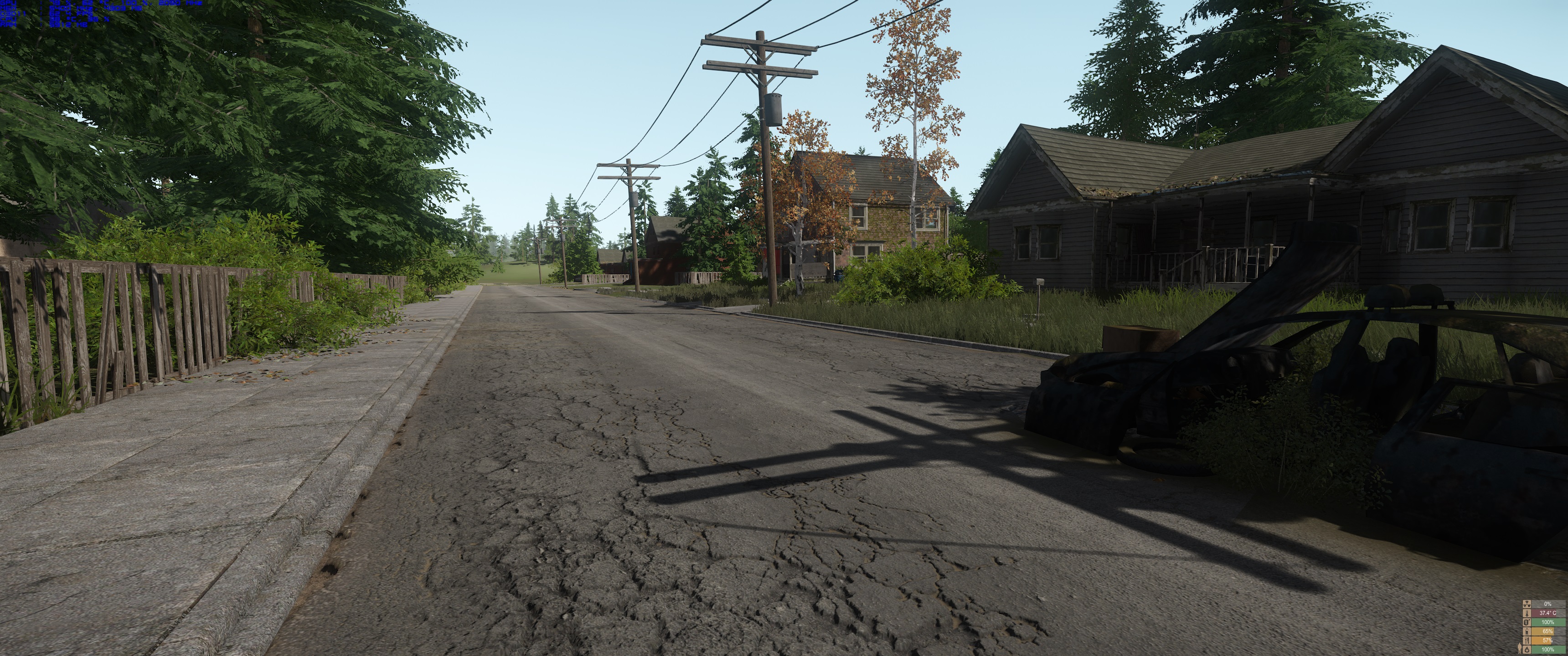

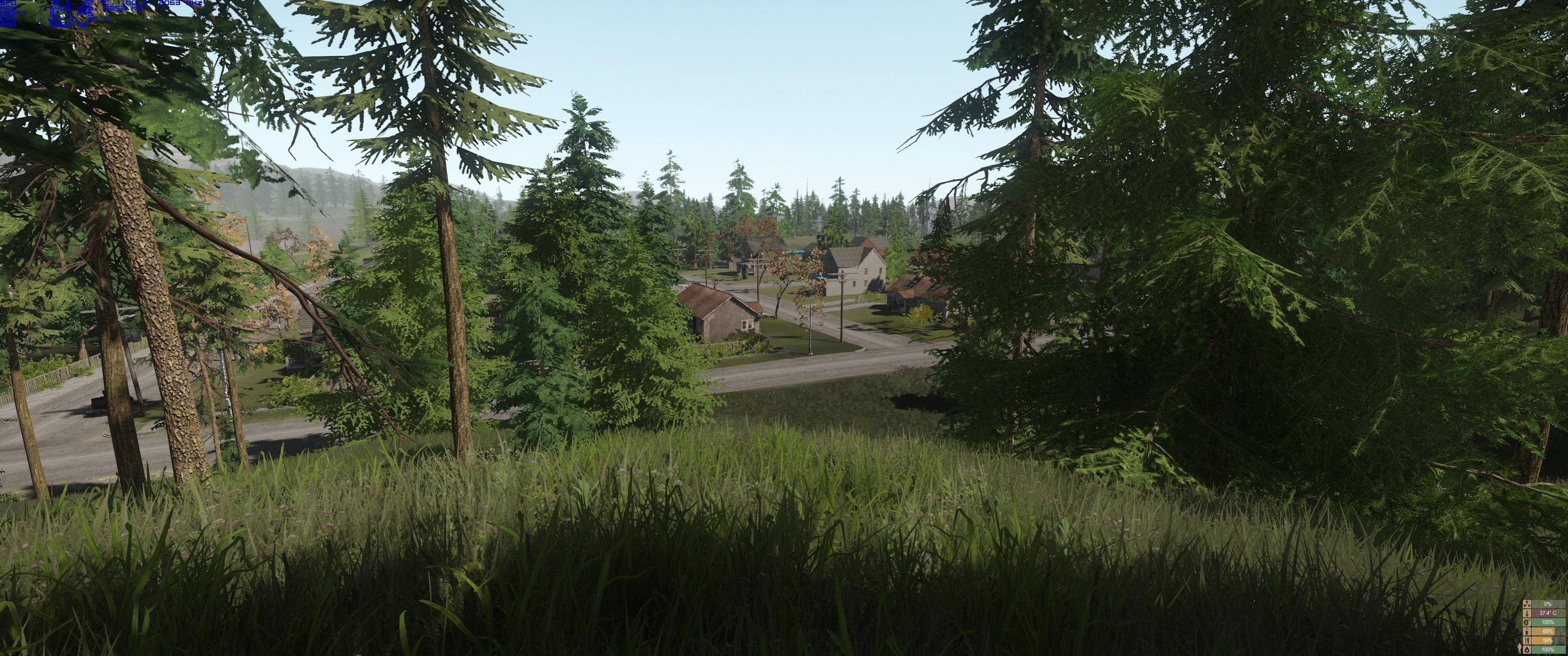

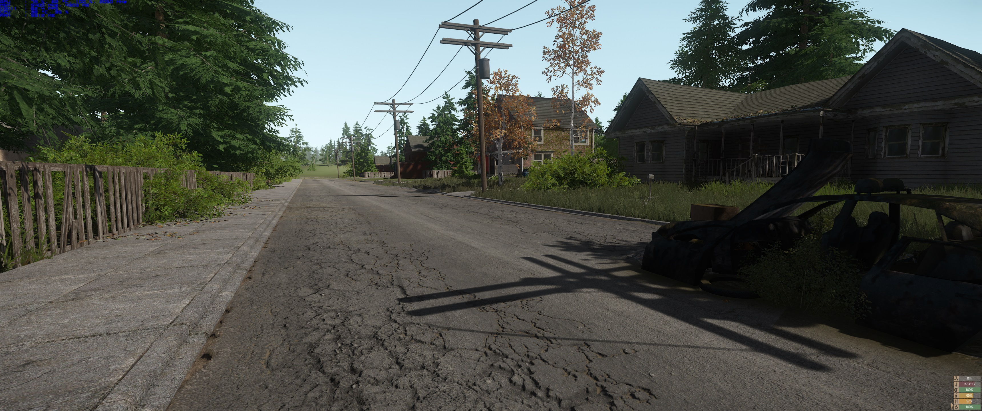

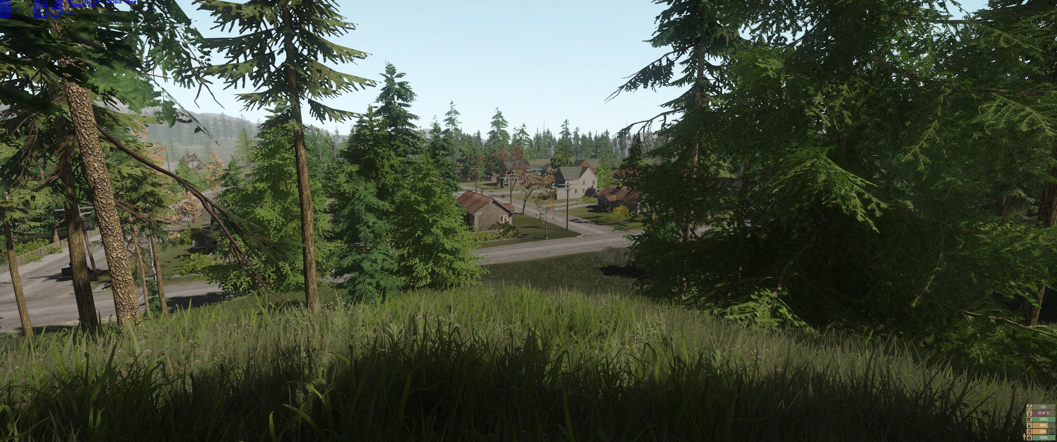

Soll na ich sagen? 3440x1440 und Miscreated. Da gehts richtig ab und der Karte wird extrem eingeheizt. 100% Auslastung die ganze Zeit,... Kommt mir vor wie Furmark das Spiel! :evillol:

Du hast schon Recht. Die ASIC Werte in GPU-Z wurden sicher nicht ohne Grund verworfen. Ich war nur extrem Überrascht, weil die GameRock PE deutlich höhere PT Auslastungen an den Tag legte und somit auch mehr Strom versoff. Vielleicht taktet die Karte genau deswegen besser.
Hier war doch jemand, welcher ebenfalls bei der zweiten Palit Karte ganz andere PT Werte anliegen hatte, wenn ich mich nicht irre. Bei mir war es nun umgekehrt.

Mir solls recht sein wie gesagt. Juckt mich auch nicht da mein PL sowieso am höchsten ist von allen Karten... Die soll ruhig schufften... :o

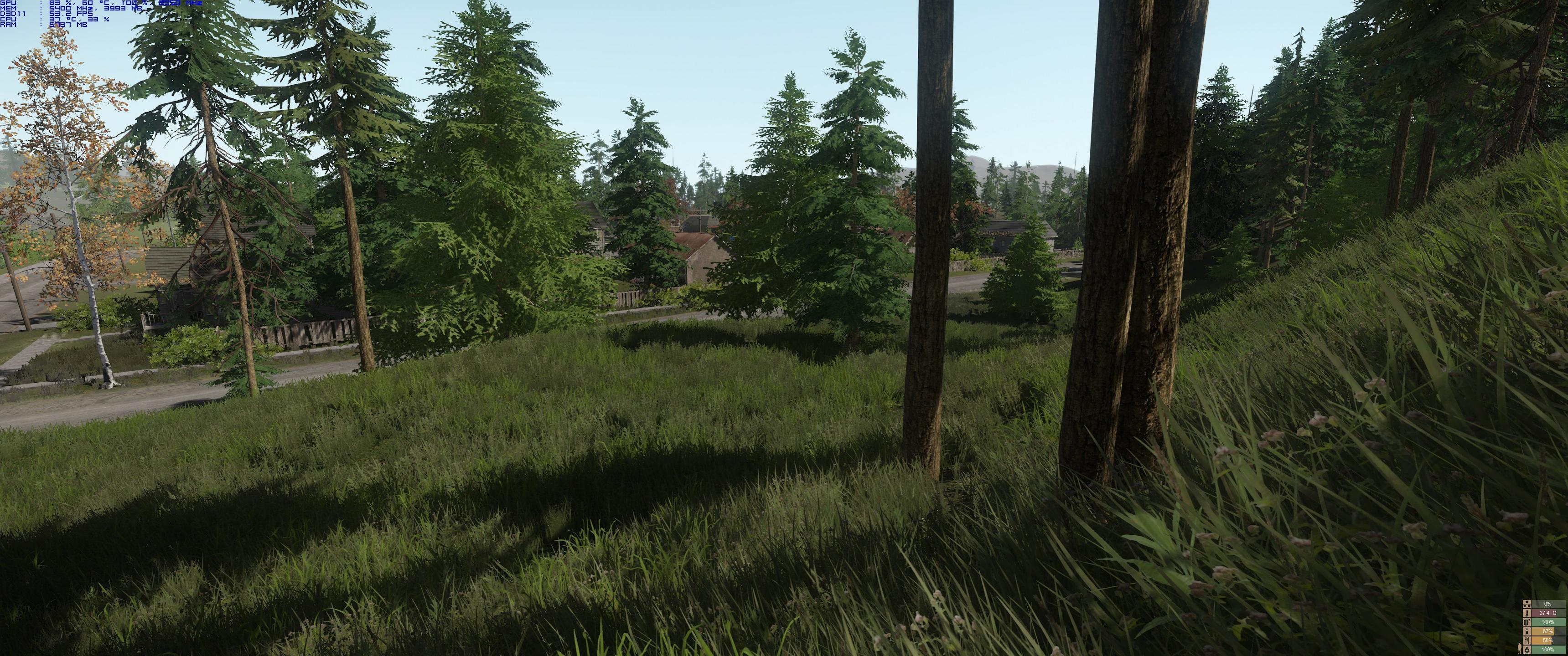

Paar Pics von Miscreated, leider nur JPG... Immer 100% volle Dröhnung! :evillol:
52 Grad ? les ich das richtig?
wo hat deine Karte da was zu schaffen ? ;)
@VAN DOOM,
geht es eventuell noch ein wenig kleiner:lol: & dann dieses Blau. Ich sehe da nicht wirklich was.
