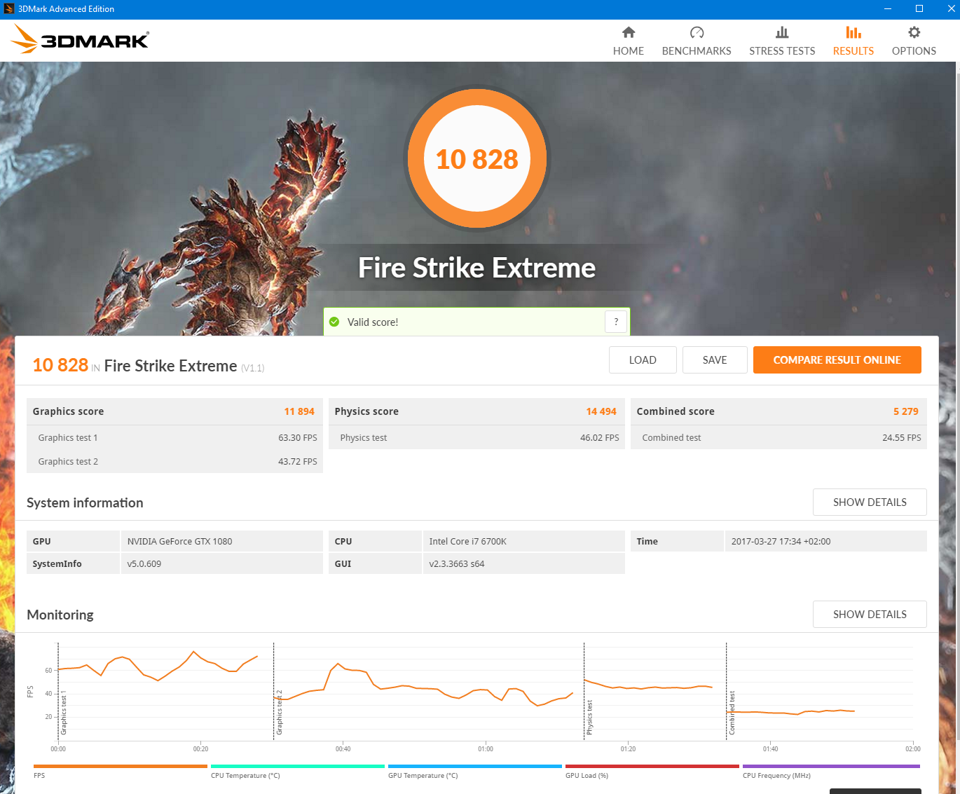

Den Grafikscore von Kyuss89 geschlagen mit 2038 MHz / 5708 MHz (1771) :king: :evillol:
(Es lag die meiste Zeit 2050 Mhz an, weil die Temperatur nicht schnell genug anstieg)
http://www.3dmark.com/3dm/18891825?
Aber bei der CPU verliere ich natürlich auch gegen die vielen Kerne.

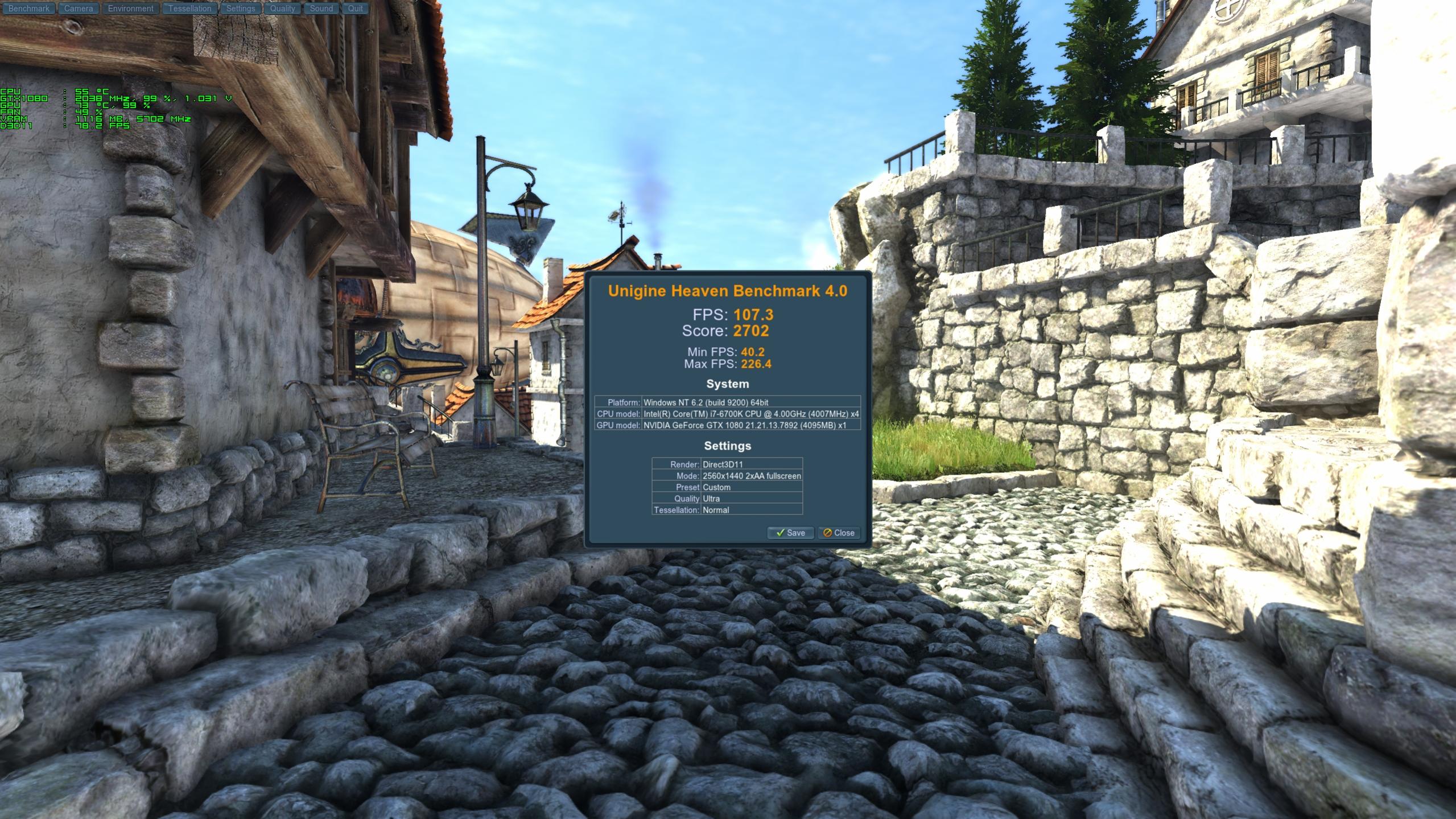

Mein bester Heaven bisher:
