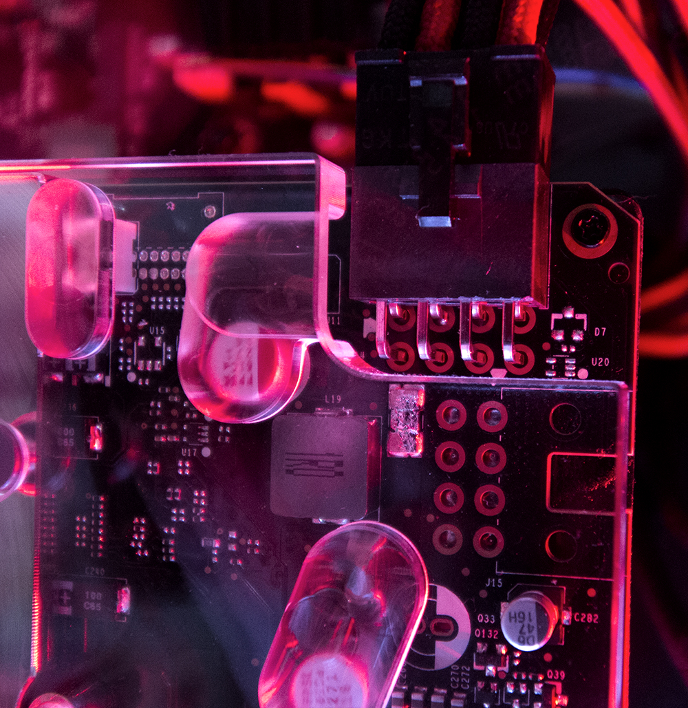

Shunt-Mod, oder auch PT-Mod ist klasse. Diese neumodischen Grenzen des Stromverbrauchs sind aufgehoben und man kann so lange "takten" bis entweder die Temperatur oder derr Chip nicht mehr mitmacht. Alle anderen Sicherheitsmaßnahmen bleiben vollkommen erhalten. Wenn man seine Karte mit Luft kühlt, sollte man die Temperatur immer etwas im Auge behalten. Man kann natürlich auch die Lüfter aufdrehen lassen, wenn einen die Lautstärke nicht stört, dann ist auch so sehr viel mehr Takt drin. Da ich meine über Wasser kühle, fällt der Temp-Faktor quasi raus. Ein bisschen Flüssigmetall im Netz bestellen, den Hauptwiderstand vorsichtig überpinseln und schon kann es los gehen. In Bildern sieht das dann so aus:
Ich habe sie vor ein paar Monaten direkt vorm Einbau gemoddet (bot sich bei mir an, da ich eh den Wasserkühler draufsetzen musste). Ich hoffe auf eine adequat bezahlbare 1080TI (Wer kauft sich eine Titan X für weit über 1000€? :p ), die die kommenden Wochen vorgestellt wird, und würde dann incl. Mod auch umschwenken, da das Leistungspotential von Pascal mit vernüftiger Kühlung schon recht gut ist. Der PT-Mod hilft da natürlich ungemein. Und wenn die Karte nur 2 oder 3 Jahre hält? Wenn meine Karte ein oder andertalb Jahre im Rechner bleiben kann, bin ich schon glücklich :D .

deine TDP ist ja total niedrig für den Takt, das ist aber dann eigentlich ein falscher Wert weil man den Controller ja quasi verarscht?
AW: Pascal (GTX 1060/1070/1080/Titan X) Sammel-/Overclocking Thread
Es ist im Prinzip ein halbfalscher Wert. Natürlich stimmt die Wattzahl nicht mit dem Realverbrauch der Karte überein. Der Ohm-Widerstand der dort überbrückt wird, lotet diese Power Consumption jedoch aus und lässt sie von einem Controller-Chip weiter berechnen, vereinfacht gesagt. Mit dem Überbrücken wird der Karte lediglich vorgegaukelt das die Power Comsumption so niedrig ist (da der Controller-Chip nun einen anderen Stromwert bekommt), worauf hin die Karte sich einfach noch mehr Strom zieht, weil sie weiß, dass sie noch Luft nach oben hat um die vorgegeben Taktraten, die von uns eingestellt worden sind, zu erreichen. Hätte nVidia also beispielsweise den Controller und den Widerstand einfach weggelassen (was praktisch natürlich nicht geht, das der Controller noch viele andere Berechnungen macht), würde die Karte ohne jegliche Grenzen einfach immer das takten und einstellen, was wir ihr vorgeben. Mit dem Überbrücken des Widerstands erreicht man genau diesen Zustand.

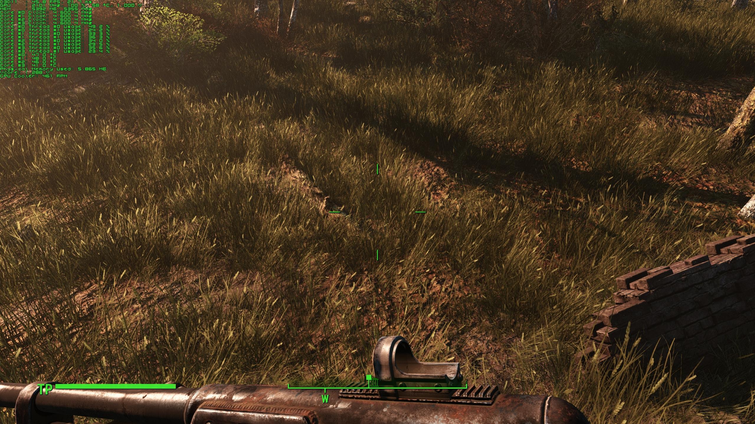

Palit GTX 1080 trifft auf gemoddetes Fallout 4 @1440p DSR. Auslastung 100%.
Mist, ich brauche ne Ti :D.
2088MHz @1V, bis 61°C hält sie 2101MHz. Mit voller Spannung werden die 2101 durchgehend gehalten.
