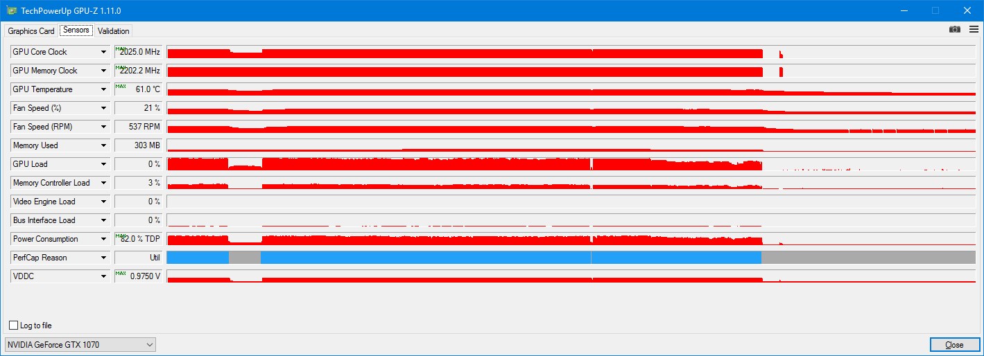

Werde jetzt erst mal schauen wie sich die Karte mit folgenden Settings schlägt (bisher noch keine Fehler in Crysis 3)
0,975V
GPU 2000 MHz
Micron 4400 MHz
@Witcher 3 auf ULTRA @ 2560x1080
max 82% TDP echt geil - Powerlimit geht per MSI AB jetzt bis 115% ... werden halt nur nie wieder erreicht

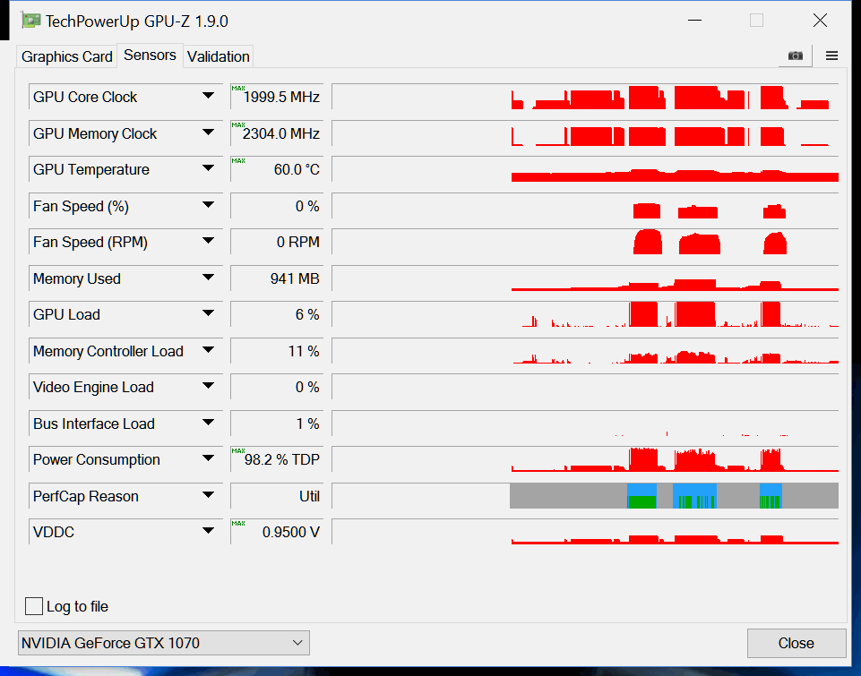

Eben kurz noch Rise of the Tomb Benchmark mit 0,925V laufen lassen @ 2000 MHz und 4300 MHz RAM

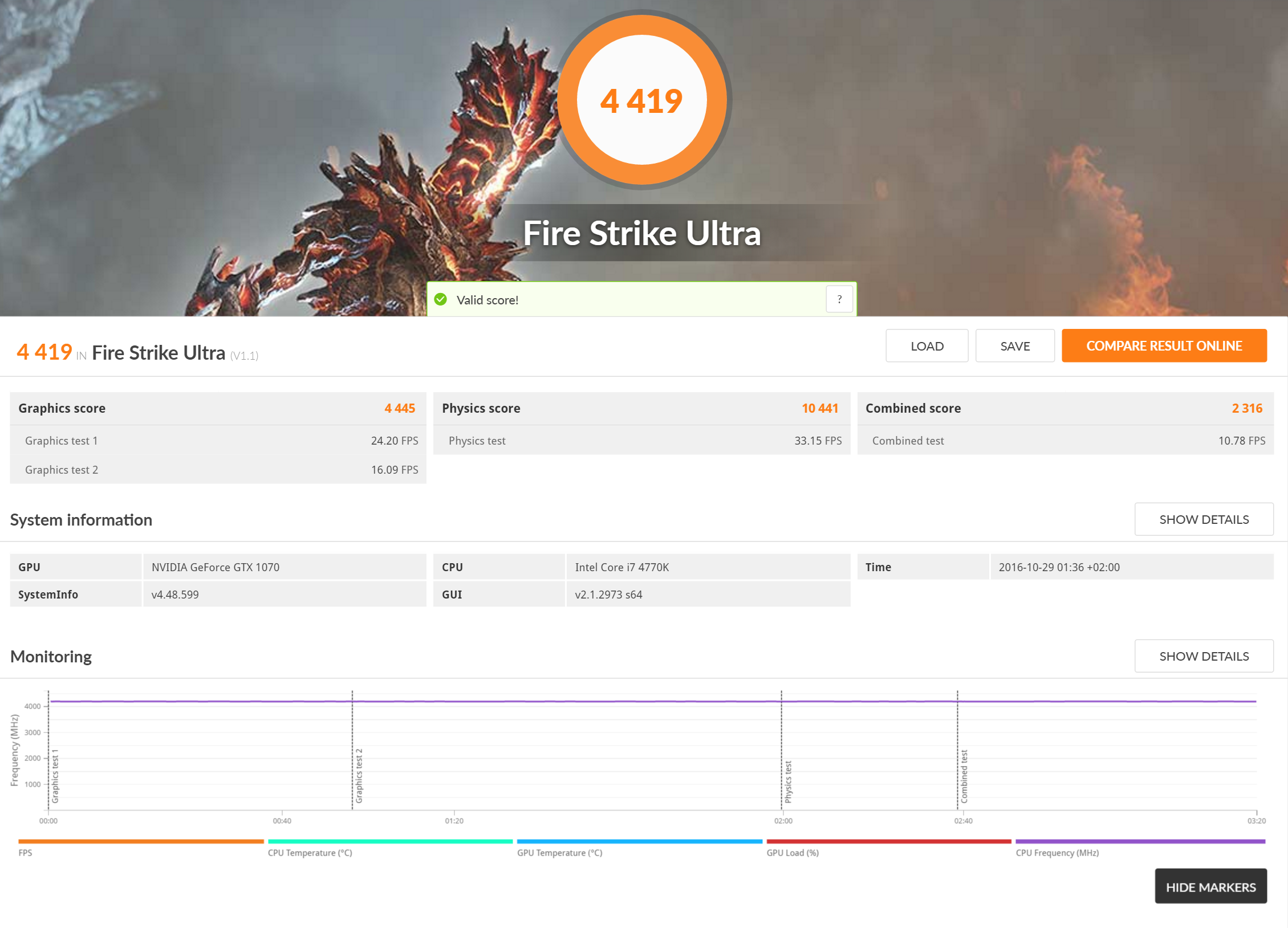

Ich hab mich nun bei gemacht und hab der 1070 Strix OC das neue Bios Aufgespielt wegen dem Micronkrüppelspeicher:evillol:, was soll ich sagen der Speicher geht nun deutlich besser jedoch verwundern mich einige werte doch etwas. Die Karte läuft momentan auf 2000/4600@0,950V diese Werte laufen in Witcher 3, WoW und sämtlichen anderen Games ohne Probleme über mehrere Stunden auch Stabil.

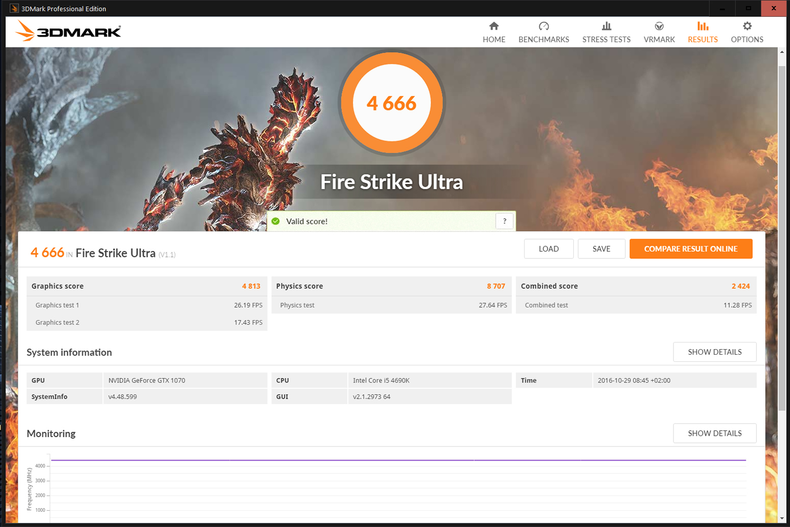

Das hat mich dazu Geritten mal den 3dmark Ultra anzuwerfen Rausgekommen ist dabei
Was mich jetzt jedoch etwas verwundert ist das wenn ich den Ram auf Standart 4000mhz laufen das dann nur 200 Punkte weniger bei raus kommen.
Meine Annahme war eigentlich das durch das recht hohe Ram OC schon ein Punkte unterschied von ca 400 Punkten zubuche Schlagen sollte. Oder bin ich mit dieser Annahme zu Optimistisch gewesen ?
MfG Shandriano

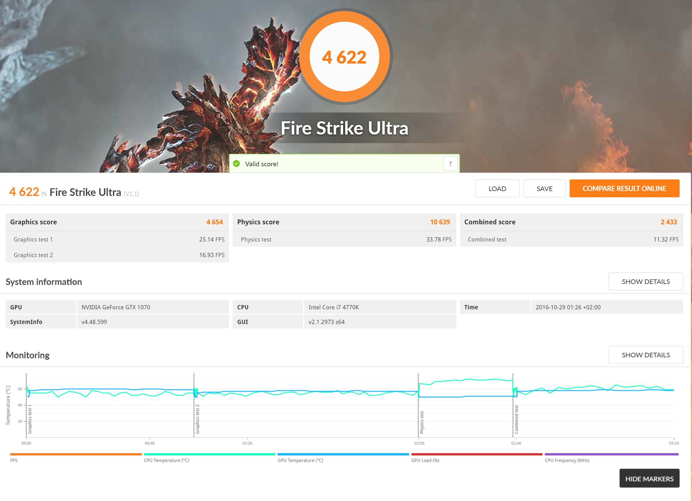

Ich habe mal mit dem gleichen GPU-Takt und Speicher-Takt allerdings mit 0,975 Volt gebencht [2000/4600@0,975V/ PowerTarget @Standard 100%], da bei mir die 0,950 Volt nicht immer Stabil sind vor allem wenn ich den Speicher dazu übertakte, bei 0,975 Volt habe ich keine Probleme.
Screen:

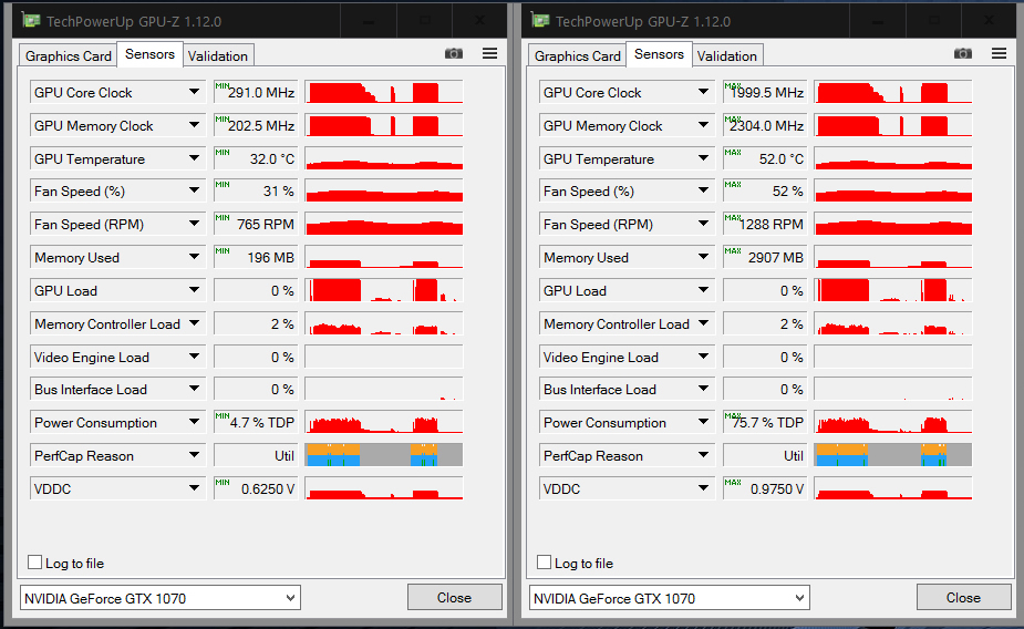

Firestrike Ultra_MSI GTX 1070_Gaming X mit GPU-Takt 2.GHz und 4600 MHz Speicher OC.jpg GPU-z Screen zum Firestrike Benchmark Ultra.jpg
Das ganze habe ich sogar jetzt mit dem original Customkühler von MSI durchgeführt, da ich für einen Bekannten ein paar Benchmark- und Game Tests durchführe und mein MK-26 da doch die Ergebnisse auch gerade der Temperatur dann doch etwas verfälschen würde. :D
Interessant finde ich, das ich beim Grafikscore auf einen Werte von 4813 Punkte komme und damit knapp 200 Punkte über den Wert von dem User Shandriano, allerdings kann ich mir nicht vorstellen, das dies nur an der geringfügigeren Spannung liegt, die bei mir 0,975 und beim genannten User 0,950 liegt. Ich nutze übrigens Win 10 64.Bit Pro Version 1607 Build 14393.351

Welcher MSI Kühler dreht bei 52°C schon mit 52%? Verfälscht den Tests schon ein wenig. Die Pascal Karten werden mit ~70°C leicht langsamer, so mein Gefühl.

Naja - ich schau mal das ich die Karte mit 2000/4400 MHz undervolte was das Zeug hält ;)
Ich meld mich

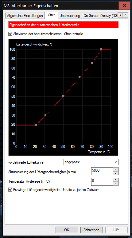

Das ist die Lüfterkurve die ich auf die schnelle so eingestellt habe über den MSI Afterburner, diese hier:
Nee, wieso soll das Ergebnis durch die Lüfterkurve verfälscht werden, die Temps sollen möglichst im 50er/60er Bereich bleiben, 70° ist mir schon viel zu viel und die Grafikkarte hat dann schon mehr als einmal runtergetaktet. ;)
Die Grafikkarte soll kühl und dennoch leise sein und bis 60% hörst Du meine 1070 nicht aus meinem gedämmten Gehäuse, also wo liegt das Problem.
