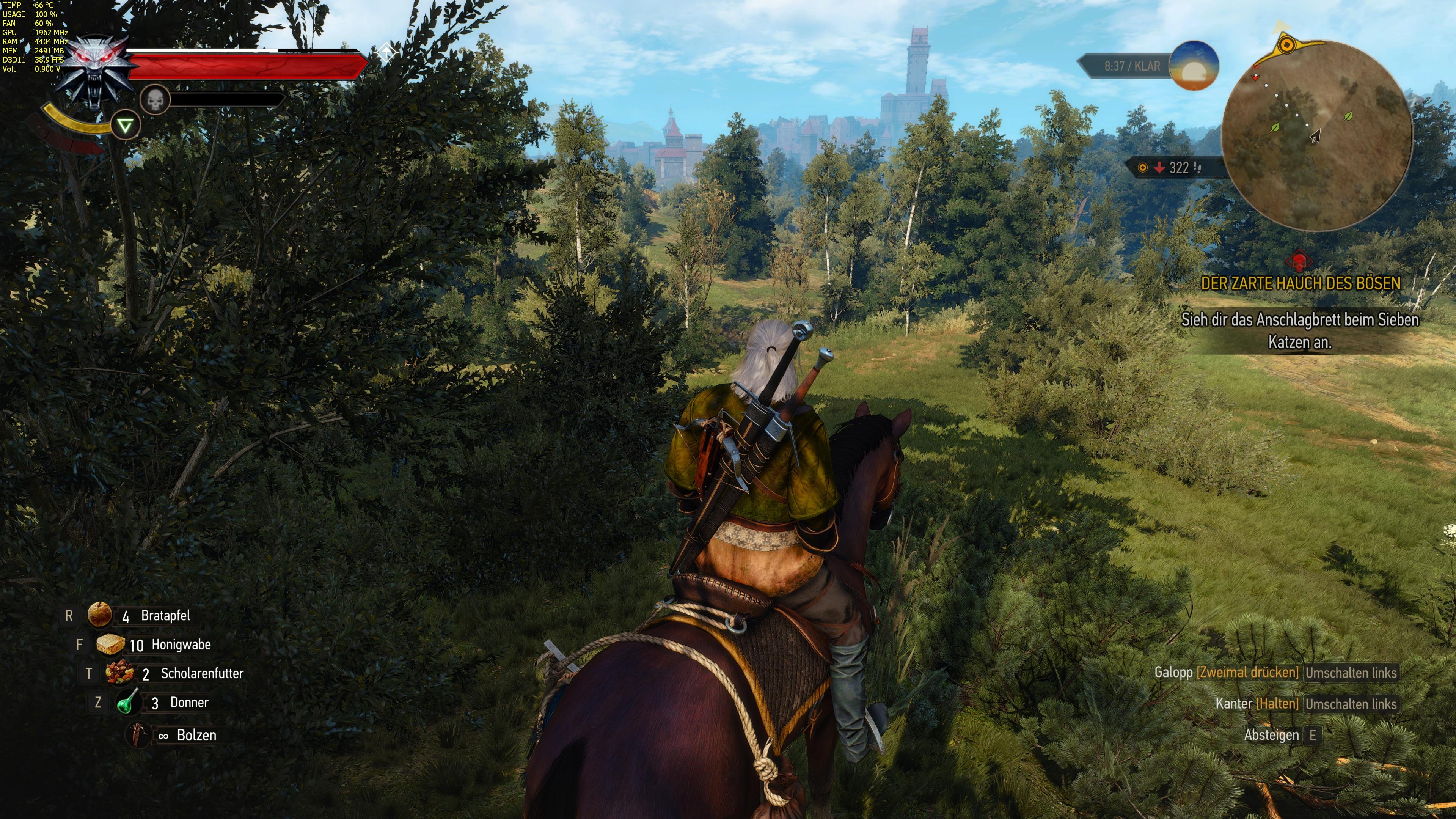

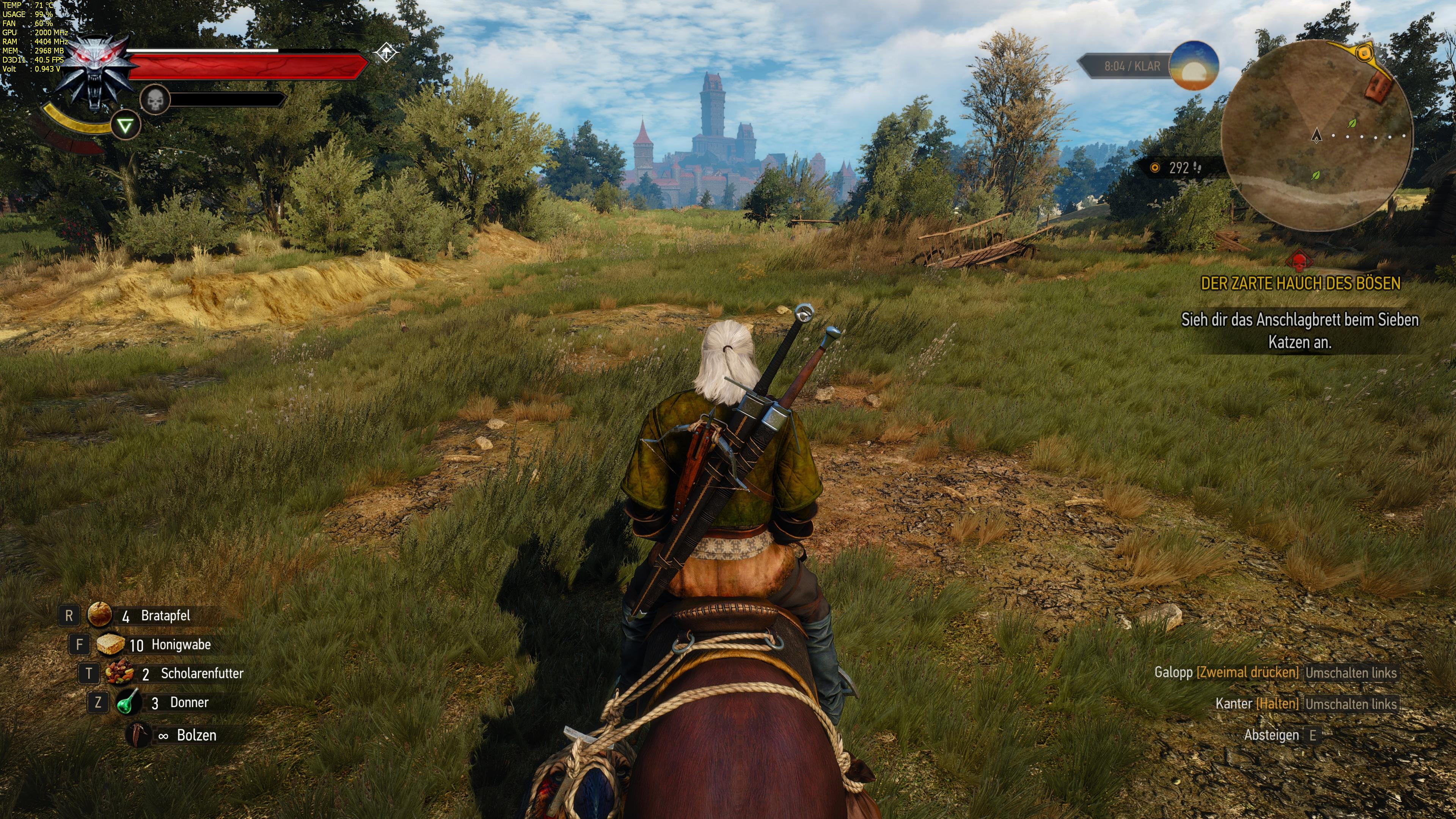

Soooo, hier mal ein Bild wie ich durch Alan Wake gelaufen bin...
Um die 40° geht sie von 2100 auf 2088MHz @ 1,0 Volt, und hält diese ohne Murren.
