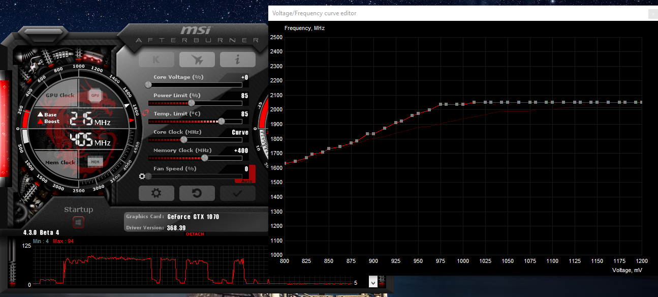

Ich habe meine 1070 Overclocked + Undervoltet mit dem MSI AB Curve-Editor.
Habe mit dem Curve-Editor alle Punkte um 160Mhz erhöht, und habe nun bei 2000Mhz nur 0.950V statt 1.050V.
Getestet mit GTA V, Witcher 3 und Watch Dogs, alles stabil evtl. geht da ja noch mehr.

AW: Pascal (GTX 1060/1070/1080) Overclocking Thread
Zotac2012 schrieb:
Was genau hast Du jetzt gemacht, Du hast mit dem Curve Editor die Frequenz angehoben OK und wie hast Du dann undervoltet, das habe ich noch nicht ganz verstanden?
Links hast du ja die Mhz und unten die Volt.
Wenn du jetzt z.b. bei 950mV den Punkt auf 2000Mhz anhebst, dann hast du 0,100 Undervoltet, weil statt 1,050V dann 0.950V bei 2000Mhz anliegen. Ob man dann dahinter alle Punkte auch entsprechend anheben muß damit die das nicht wieder aufheben, weiß ich nicht da nicht getestet/probiert.
An deiner Stelle würde ich einfach mit der gedrückten Shift-Taste alle Punkte auf einmal nach oben verschieben. So habe ich das auch gemacht.
Fang einfach mit +50Mhz an, und Taste dich dann nach oben.
Hier mal ein Bild von meiner Curve:
Ich habe jetzt bei jeder Spannung 160Mhz mehr Takt (Overclocked) bzw. benötige weniger Spannung bei gleichem Takt (Undervoltet)

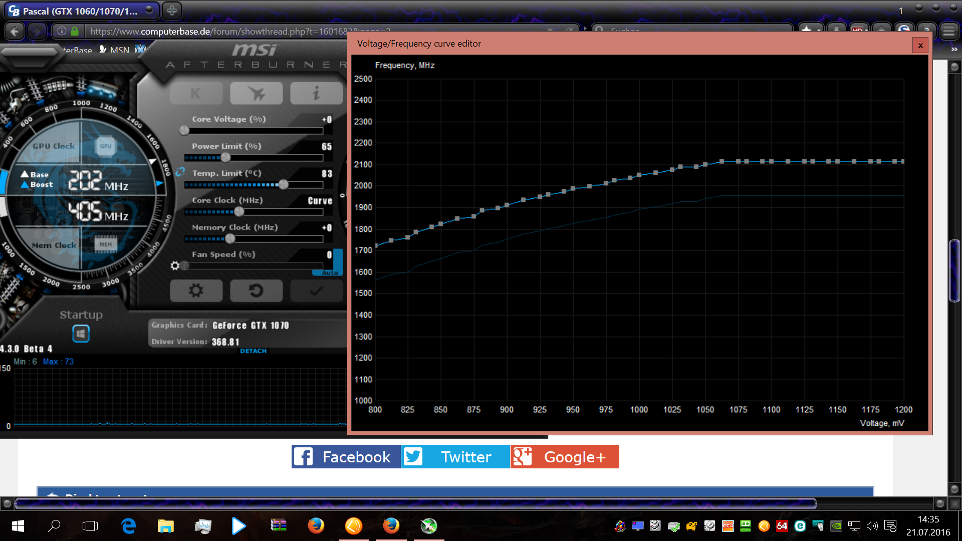

Coole Sache mit der Kurve. Hatte da schonmal etwas probiert, aber irgendwas wars nur Murks. Nun hats besser hingehauen, Spannung ist beinahe konstant auf 0,75V, vorher warens immer über 1V.
Die 2GHz werden weiterhin gehalten, dafür bleibt die Karte kühler und ich verbrauche weniger Strom; wieviel muss ich noch messen. Differenz im 3DMark: unter 1%.
Danke also für die Anregung an R00tMaster.
So sieht übrigens mein Kurvenverlauf aus:

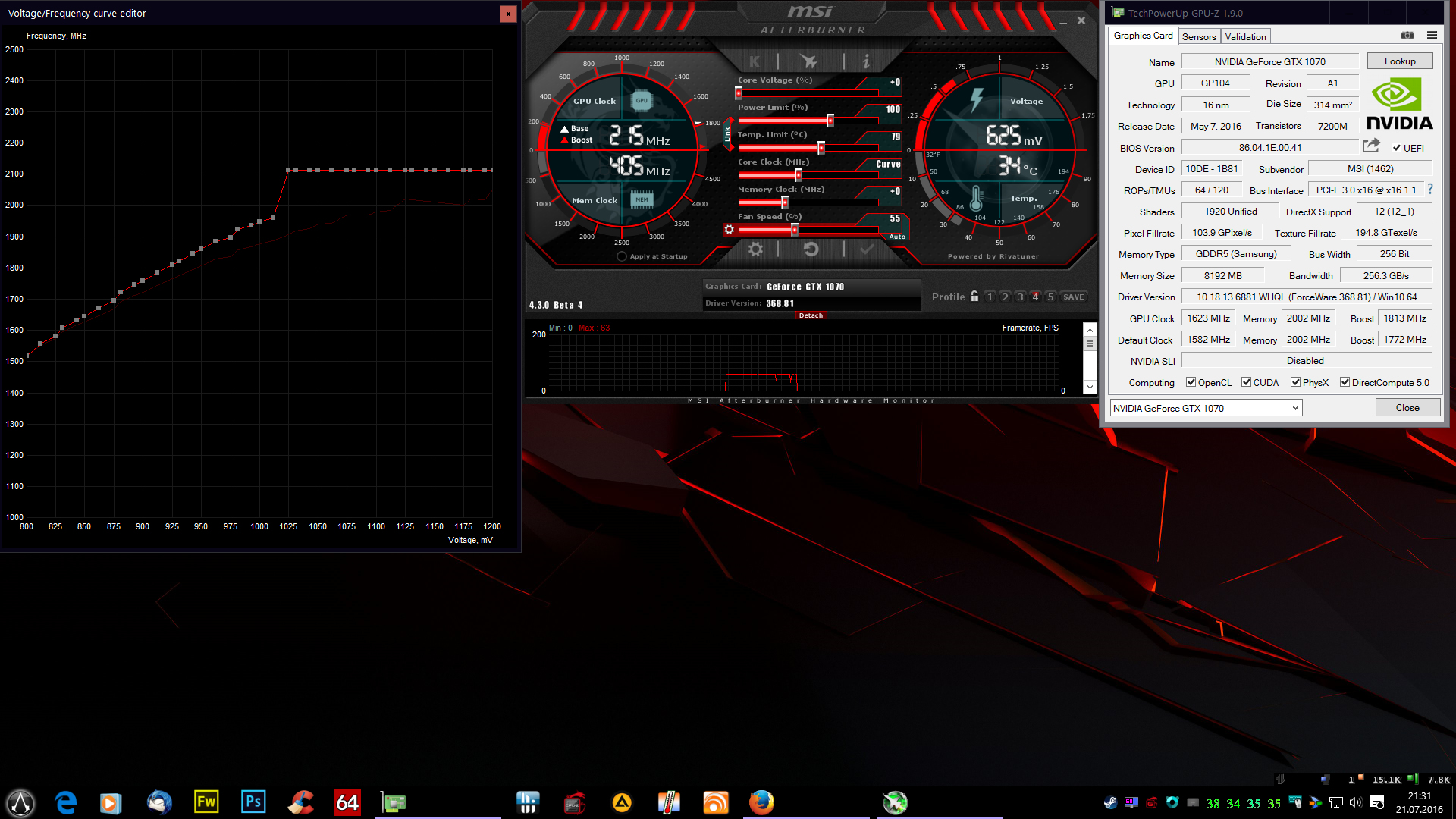

Bin gerade auch am Testen, in den Games läuft meine zwischen 2114 MHz und 2088 MHz, ohne Spannungserhöhung / Power Limit 100% / Speicher habe ich auf Standard 4006 MHz und Core Clock habe ich über den Curve Editor eingestellt.
Screen Curve Editor:
Ich habe ab 1025mV bis 1200mV den Takt auf 2113 MHz angehoben und alles davor bis 1000mV so gelassen wie es war, damit erreiche ich im Game immer einen max. Takt von 2114 MHz und einen min. Takt von 2088 MHz ;)
Edit:Erwähnen sollte ich noch, zunächst klickt man auf den letzten Punkt bei 1200mV im Curve Editor und drückt Gleichzeitig die Shift-Taste, dann habe ich den Takt bis 2113 MHz hochgezogen und auf Apply bestätigt und dann stellt man ab 1025mV alle anderen Punkte ebenfalls auf 2113 MHz und alle anderen Punkte bis 1000mV lässt man wie sie sind!
Den Curve Editor öffnet man mit STRG + F Taste !!!
Wenn man weiß, das man eine Grafikkarte hat, wo der Maximal OC-Takt bei 2050 MHz liegt, dann zieht man statt 2113 halt auf 2050 MHz im Curve Editor so wie oben beschrieben und schaut ob es funktioniert ;)
