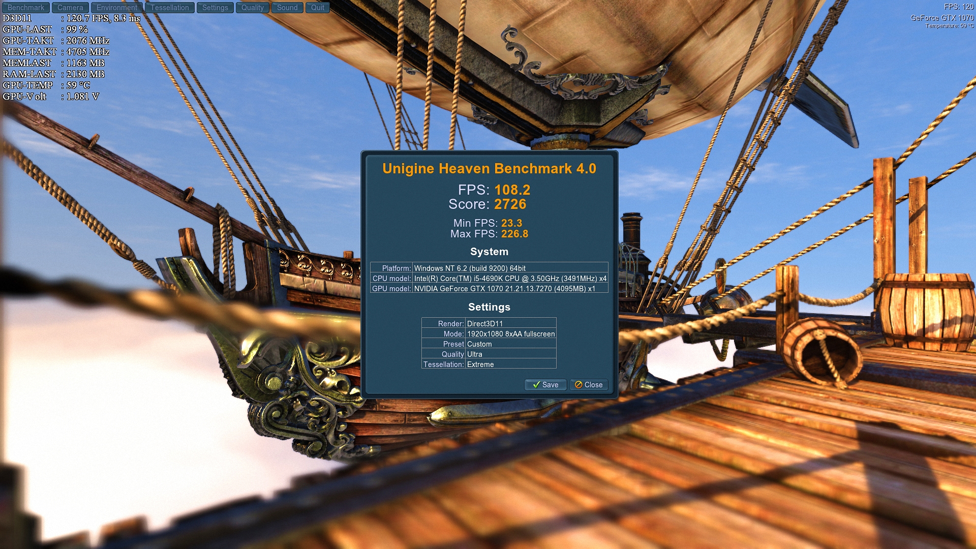

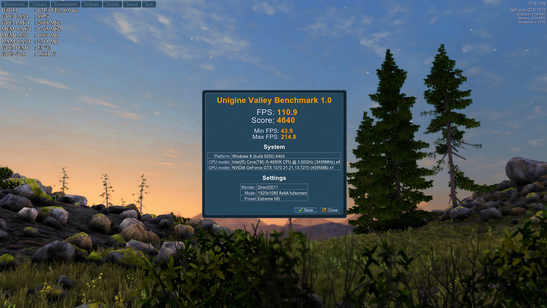

So habe hier noch ein wenig herumgespielt mit meiner MSI GTX 1070 und noch mal die Unigine Benchmarks Heaven und Valley durchgeführt.
Screen:
MSI GTX 1070 Gaming X mit Unigine Haeven 4.0.jpg MSI GTX 1070 Gaming X mit Unigine Valley 1.0.jpg
Ich glaube es ginge noch einiges mehr, wenn ich eine WAKÜ hätte, denn gerade wenn man der Grafikkarte die Sporen gibt in Form von Spannung, steigen die Temps doch merklich an. ;)

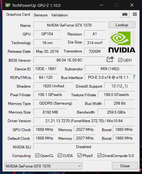

Mhhh, sehr seltsam! Auch mit dem Nvflash von Dir geht es nicht mit dem Bios Flash. Ich habe jetzt mal folgendes gemacht, ich habe ja mein eigenes Bios [Original MSI GTX 1070 gesichert], wenn ich dieses jetzt in die Nvflash.exe ziehe, dann könnte ich dieses flashen, mit dem Bios der GTX 1070 Gaming Z geht es nicht.
OK, vielleicht liegt es am Bios und habe mal Spaßeshalber das Bios der EVGA GTX 1070 gezogen, auch wenn ich diese Bios in die Nvflash64.exe ziehe, geht es nicht! Es öffnet sich dann immer dieses DOS-Fenster wie bei dem normalen Nvflash Vorgang, nur das unten dann etwas mit Subventor ID Missmatches kommt und schließt dann wieder nach gefühlten 2.Sekunden, es scheint so zu sein, das sich auf der GTX 1070 Gaming X kein anderes Bios eines anderen Herstellers flashen lässt???
Nachdem was man immer hier lesen konnte, schien es doch so zu sein, das man quasi auf jedes Bios flashen kann, solange es halt ein GTX 1070 Bios ist ??? Scheint wohl doch nicht so zu sein, oder vielleicht nur nicht bei der MSI???
Von Hand mit -6 flashen.
Das Ignoriert den Vendor.

Merci, jetzt hat es geklappt, habe jetzt bei mir das Bios der GTX 1070 Gaming Z drauf, sieht schon mal vom Grundtakt gut aus:
Screen:
