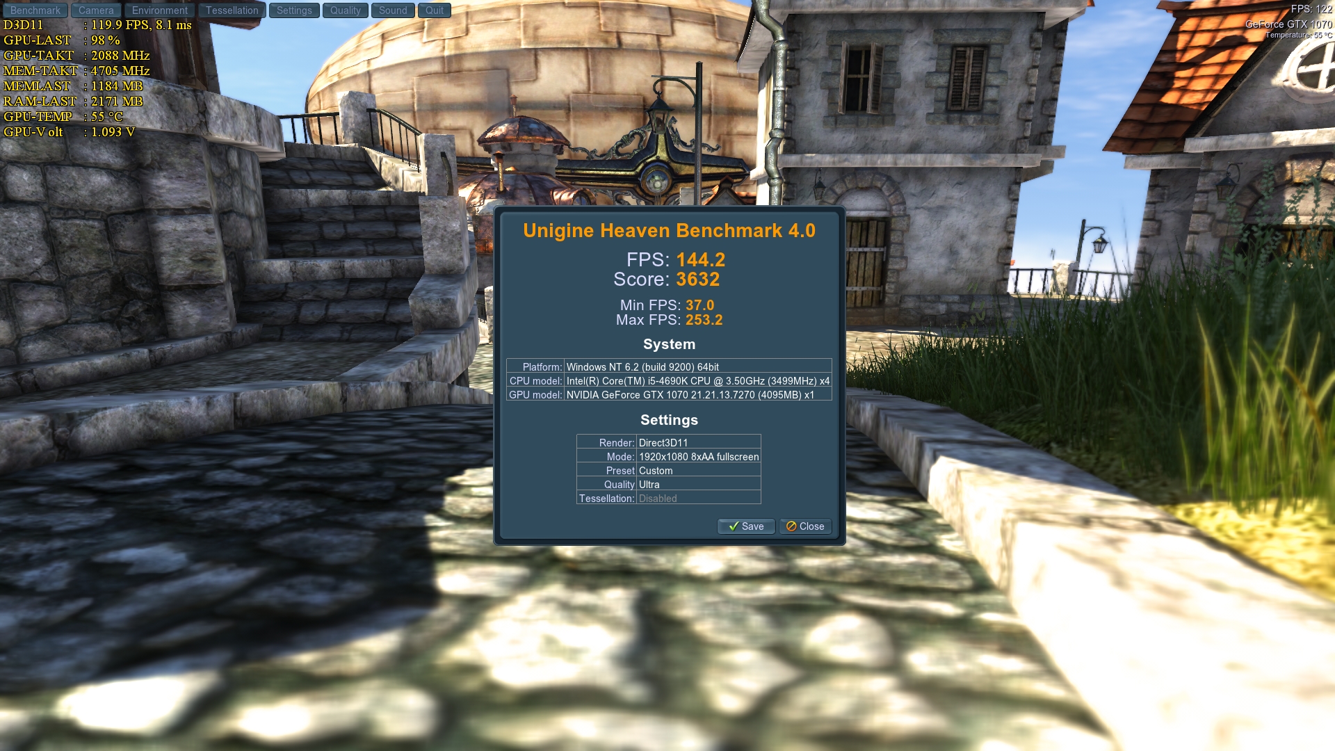

Das ist schon ein sehr gutes Ergebnis, das einzigste was mir ein wenig Kopfzerbrechen bereitet, ist Deine max. FPS-Zahl mit 289, ich habe das exakt gleiche Ergebnis wie Du mit 3632 Punkte, allerdings ist meine max. FPS-Zahl mit 253 doch sehr deutlich niedriger wie Deine, ein solche Differenz von 35 FPS ist schon erheblich. Ich kann mir nicht vorstellen, woher eine solche Diskrepanz entstehen sollte? :confused_alt:
Screen mein Ergebnis:

Zunächst erreiche ich 2151 MHz die ich durch stellen der Lüfterdrehzahl auf 100% etwas raus gezögert hatte.
Die Temperatur stieg dann nur noch bis 60 Grad hoch und taktete auf 1126Mhz runter und wurde durch die hohe Kühlleistung auch gehalten.
Kann sein dass zunächst durch den höheren Takt mehr FPS zustande kamen.
Ansonsten wüsste ich es jetzt auch nicht.

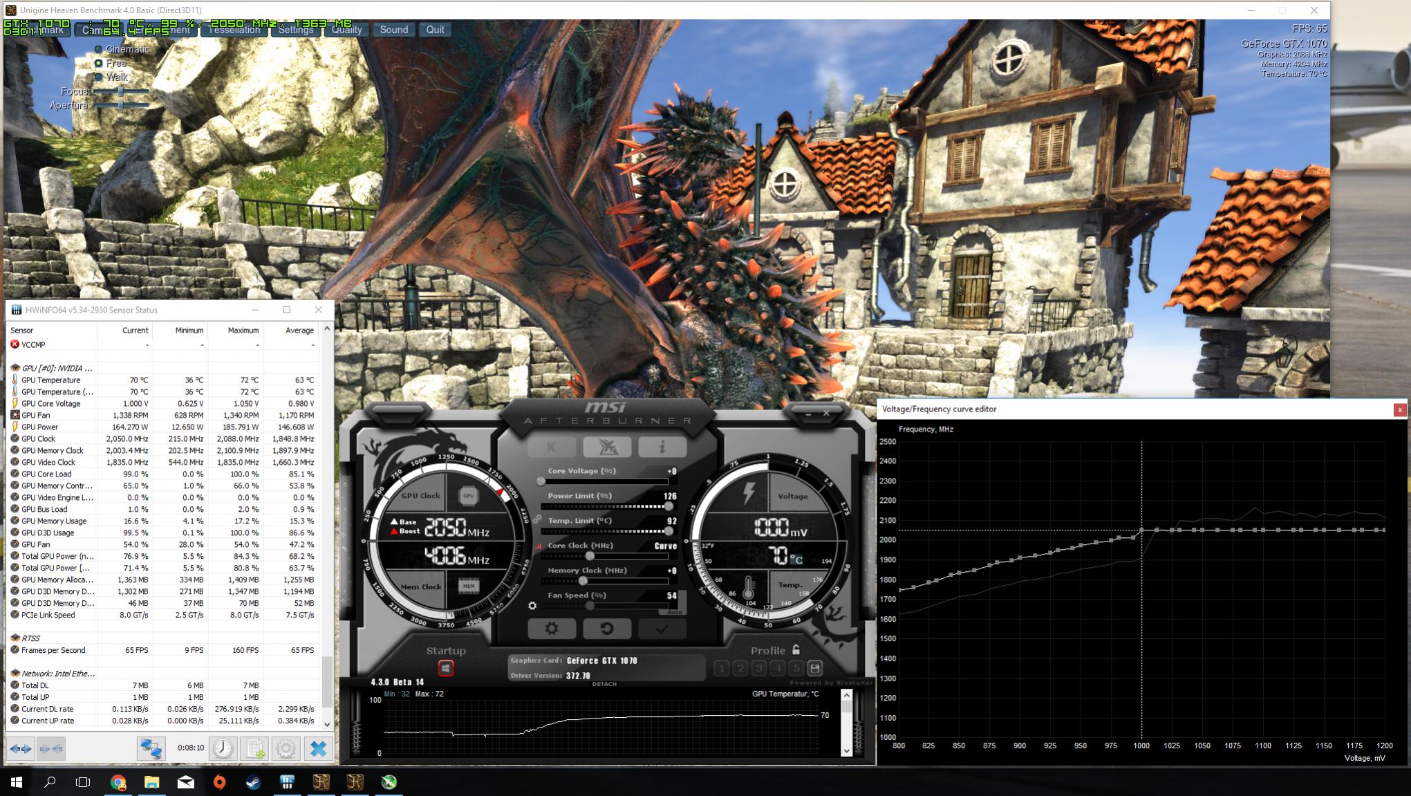

@IICARUS
Es gibt schon eine neuere Version vom AB. :)
Und ich würde dir empfehlen, deine Takt-Kurve auch als solche zu behandeln. Kann sein, dass du Leistung verschenkst, weil du mit dem unnatürlich großen Sprung den Video-Clock nicht mit hoch ziehst.

Ich kann dir erst heute Abend meine Einstellungen zeigen.
Mein Chip fängt auch bei 2076 an und geht bis 2050 MHz runter und bleibt dort für immer. Wäre natürlich praktischer, wenn er von Anfang an mit 2050 MHz @ 1,0v takten würde...
EDIT
Hab doch was gefunden. Zwar nicht die finale OC Version aber fast.
Ja sieht besser aus, danke. :)
