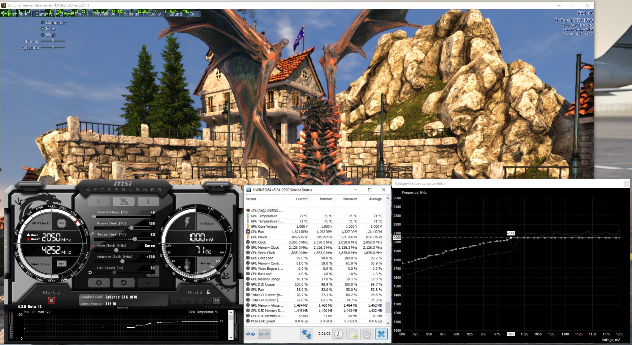

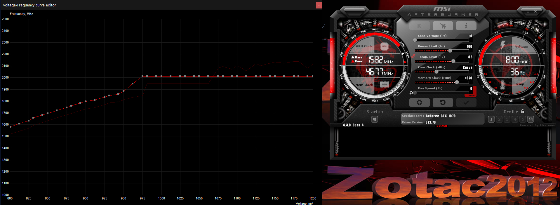

Ich habe mal den Unigine Valley Benchmark durchgeführt mit einer Spannung von 0,975 Volt [undervolting] und einem Takt von 2012 MHz [der dann einen Taktschritt nach unten geht und dann auf 2000 MHz bis zum Ende durchläuft], was ich im MSI-Afterburner per Curve-Editor als Profil erstellt habe. Aufgenommen habe ich das mal mit Nvidia Shadowplay, um zu zeigen, das man auch mit undervolting und einem geringen Takt ein gutes Ergebnis erzielen kann, dazu habe ich alle wichtigen Werte per OSD eingeblendet, unter anderem auch den Verbrauch der CPU [CPU Package Power / IA Cores Power] RAM [DRAM Power] und GPU [GPU Power].
Screen Curve-Editor Profil:

Was man im Video schön sehen kann, die Grafikkarte verbraucht deutlich weniger Leistung gegenüber der @Stock Einstellung, erreicht einen höheres Endergebnis und hat bessere Temp-Werte. Und mit diesen Einstellungen lässt sich übrigens auch in den Games prima spielen und wenn man Vsync oder einen Framelimiter zum Game aktiviert hat, gehen die Tempwerte nochmals runter. Damit es nicht so langweilig ist, habe ich natürlich das Video mit meiner eigenen Musik unterlegt, welche ich unter meinem Musik-Künstlernamen erstellt habe, wie man auch in der Signatur unten sehen kann.

Solche Tests habe ich auch schon gemacht.
Habe dass ganze auch schon mit nur 1,0 V und 2063 Mhz durchgezogen.
Das wäre bei mir sogar realistisch innerhalb von Spielen und auch ggf. als Dauerbetrieb.
Dennoch komme ich dann nicht mehr ganz auf diese gute Werte.
Was mir aber auffällt ist dein guter Speicher denn du auf knapp 4700 MHz Takten kannst.
Soweit komme ich bei mir mit meinen 4300 Mhz nicht hin.
In meinem Fall Teste ich aber nichts was für den Dauerbetrieb sein soll, sondern was ich innerhalb kurz Test max. raus holen kann.
Bedenken muss man noch dass der Shadowplay auch etwas Leistung kostet und du noch mehr Punkte ohne erreichen wirst.

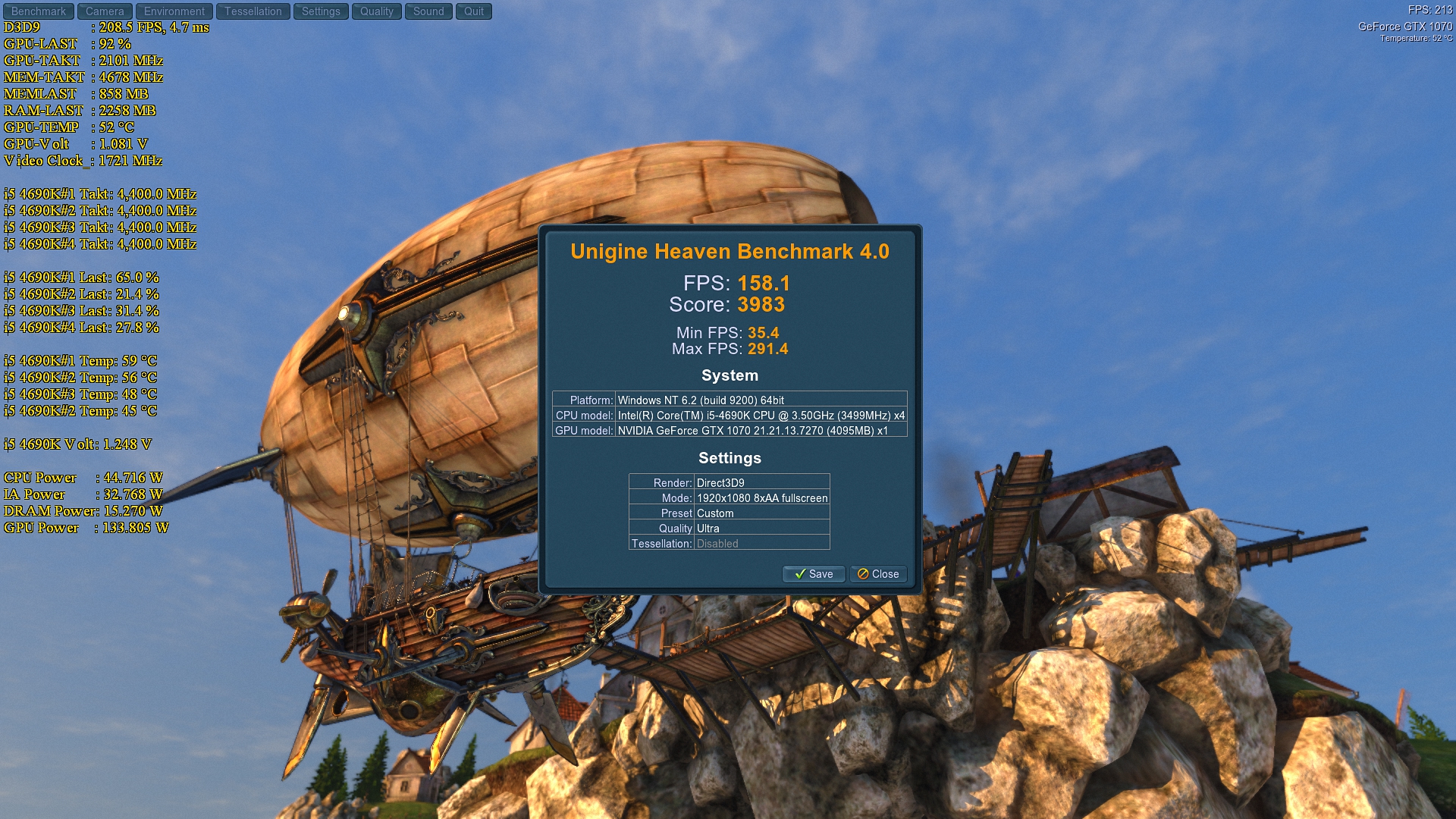

Habe den Grund gefunden.... letztens hatte ich bezüglich eines anderen Vergleichstest auf DX9 umgestellt gehabt und es innerhalb meiner Tests vergessen wieder auf DX11 umzustellen. Als du dein Test gemacht hast hattest du aber auf DX11 gestellt....
Hier jetzt unsere Tests nochmals und diesmal habe ich meinen mit DX11...
Deiner...
Meiner...

Oh mein Gott, auf jeden Schxxx habe ich geschaut, aber auf die DX Version nicht
, ich sage ja bei einem gleichen Modell wie in dem Fall die GTX 1070, sind immer mal 5-15 FPS Toleranz möglich, aber 40 FPS das kann nicht sein. Jetzt sieht die Sache schon anders aus, Schäm Dich mir eine solchen falschen Fünfziger unterzujubeln, Schande!

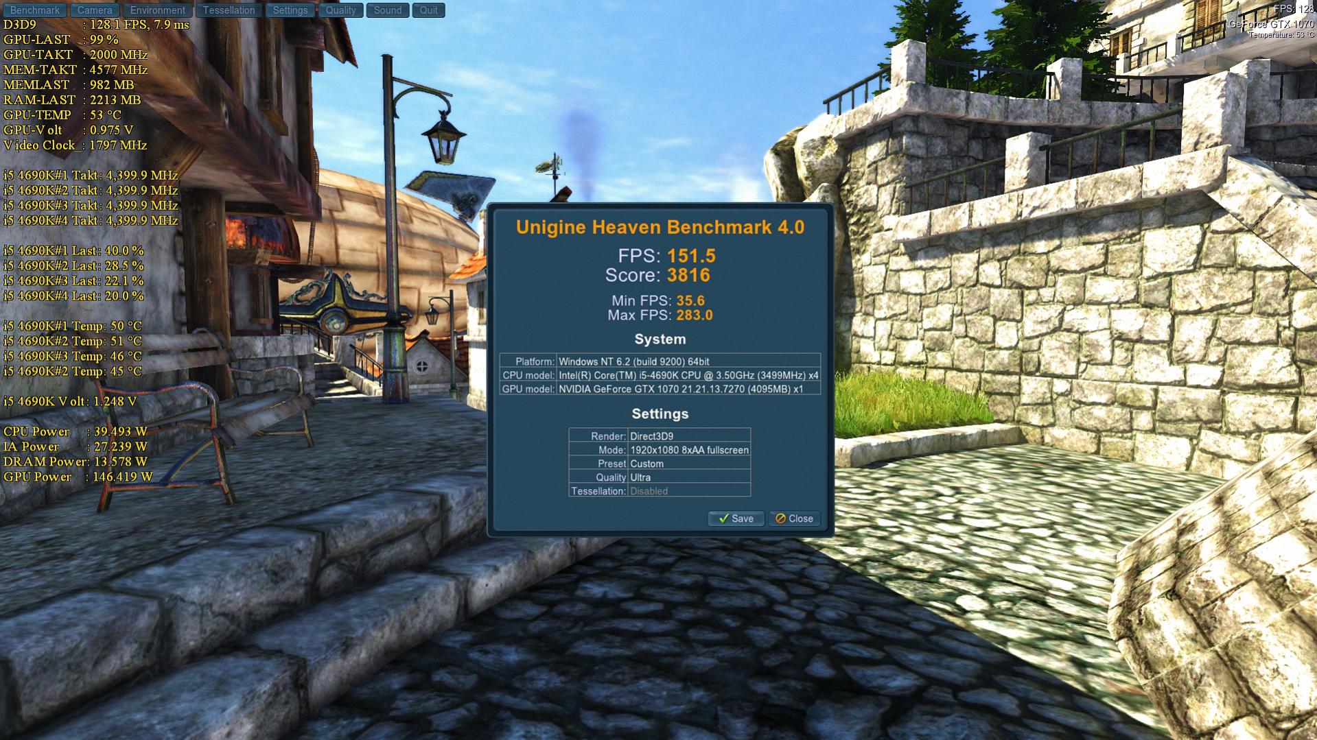

@PRAXED
Weil das bei dem Benchmark von Unigine Heaven 4.0 und der DX9 API automatisch ausgeschaltet wird, Tessellation gab es unter DX9 noch nicht!
@IICARUS
So hier liefere ich jetzt noch den Unigine Heaven Benchmark 4.0 mit der DX9 API nach, zunächst erst mit dem undervolting Curve-Profil mit 2012 MHZ und 0,975 Volt und ein Speicher OC [Vram] von +570 MHz!
Screen undervolting Curve-Editor Profil:
Und hier mein sozusagen nomales MSI-Afterburner OC Profil ganz normal über den MSI-Afterburner mit 100mV Spannung / Power Limit @Stock 100% / GPU-Takt +160 MHz = 2126 MHz / und ein Speicher OC von +670 MHz = 4678 MHz !
Screen normales MSI-Afterburner OC Profil:
@IICARUS
