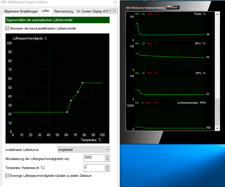

Ja MSI AB ist eingestellt, oc at boot und start at boot.
Eben den PC angemacht, läuft perfekt. Ka wieso gestern die Probleme da waren.
Hier meine Einstellung:
Für Feedback offen, bin da eine Laie, wenn noch etwas geändert werden sollte.
Die Karte läuft im Unigine Heaven nie mit über 50% Lüfter-RPM, eher so mit 42-45%..deswegen den letzten "push" bei 79° bei 55% eingestellt ist. Hätte gerne noch so einen Eckpunkt um sicher zu gehen ^^

Caramelito schrieb:Ja MSI AB ist eingestellt, oc at boot und start at boot.
Ok.
Neustart des PCs und wieder on/off.
Siehe Screen..
Weiß wer Abhilfe? ^^
Edit:
So läufts nach mehreren Neustarts ohne on/off
Und hier mein Firestrike Ergebnis.
Beim Test war die max GPU Temp 73° und die Max RPM 45%. Das ist wirklich sehr leise, ich habe ein "luftiges" Gehäuse und höre kaum etwas..
Max Core clock 2063mhz und max Mem clock 4608Mhz laut MSI AB.
Die CPU war @max 68° wird gekühlt von einem Scythe mugen 2 (Beide Komponentne 5.5 Jahre alt)
Evtl gehen noch 200mhz bei der CPU, muss ich mir mal überlegen, könnte in Forza Horizon 3 evtl. helfen wer weiß :-)

Das Ding ist, dass dieses on/off immer wieder eintritt, hatte sogat ein Profil, wo die Lüfter erst ab 60 angehen, aber nach einer langen Spielesession, kühlt sich die Karte dann auf 60 runter und dann fängts wieder an on/off.
Sogar meine Daueron Kurve wird da ignoriert, muss dann an und ausmachen der Kurve hin und her schalten bis sie wieder akzeptiert wird. Denke da muss ein Bios Update her..

Und was passiert wenn du die Lüfter per Treppenform einstellst. Damit lassen sich diese Spikes umgehen auch bei Zotac,...
Man muss nur wissen ab welcher Drezahl das passiert.
2te Möglichkeit ist Zerofan nicht nutzen. Eventuell könnte es klappen die Karte kurz aufheulen zu lassen und dann die Drezahl auf 400 oder sowas zu stellen. Ist aber nervig bei jedem Neustart.
Letztere wäre gewesen das Bios selber zu bearbeiten aber ohne Editor geht da nix...
980 TI Spikes
Klick auf alles lesen. Dann siehst du bei 5 was ich meine mit Treppchenform...

Kann ich denn Zero-Fan irgendwie komplett deaktivieren?
Habe in Thundermaster nichts gefunden, nur eben Lüfterkurve anpassen..

Caramelito
Admiral
- Juni 2016
- 9.180
Bin auch kein Experte, aber ich hatte in den Benchmarks fast nie Bildfehler, dann in GTA5 oder ROTTR doch. Deswegen mache ich das immer so ^^
