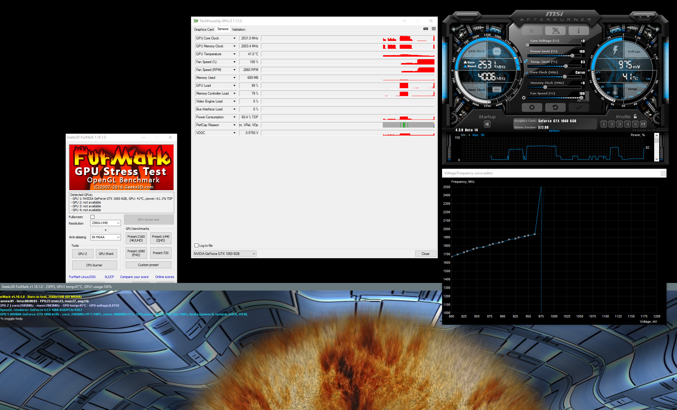

. Wenn die Karte ganz kalt ist, also kurz nach dem Start, habe ich einen Takt von 2538 MHz. Wenn sie irgendwann dann wärmer wird, liege ich immer noch im Bereich von 2450+.
Also dass kann ich kaum glauben, 2538Mhz.... Core Takt...

Nicht wundern, die Lüfter habe ich manuell auf 100% gemacht, um die niedrige Temperatur beim Start zu erreichen, da der PC gerade lief.
Bestimmt irgendein Fehler eingeschlichen. 2,538 Ghz sind ohne weiteres selbst mit LN2 nicht so einfach zu erreichen bei Pascal...
Sollte eventuell mal nen Screen bei den Punkten vom Firestrike machen ob das auch in etwa dann der Leistung diesen hohen Taktes entspricht...
Mich würde interessieren wieviel schneller so ein 2.5k Monster ist als ne normale 1060 😂
@VAN DOOM 2 Posts vor deinem habe ich einen Screen angehängt. Sowohl GPU-Z als auch Afterburner zeigen die 2531 MHz an. Wieviele Punkte müssten denn rauskommen ?
@RmXsTyLe
Ich sehe keine Screens.
Und nach deiner Schilderung hast du bei einer >25% Übertaktung keinen Leistungszuwachs - irgendwie unglaubwürdig.
Sicher, dass dein OC wirklich funktioniert?
Bei meinem Post von 18:23 Uhr ist doch ein Bild dabei! Ich bin mir mit garnichts sicher, ich lese nur ab, was afterburner und GPU-Z anzeigen. Wenn du mit unglaubwürdig meinst, dass ich Lüge oder etwas Fake dann liegst du falsch. Ich kann wie gesagt nur mit den gängigen Programmen den takt auslesen und der ist wie auf dem Bild zu sehen bei 2531 MHz

Wenn die 2538Mht wirklich anliegen, dann müssten beim Fire Strike Ultra fast 4000 GPU Score rauskommen und beim normalen Fire Strike irgendwo bei GPU Score 18000.
Da stimmt die Anzeige nicht und dann noch bei 975mV, never.

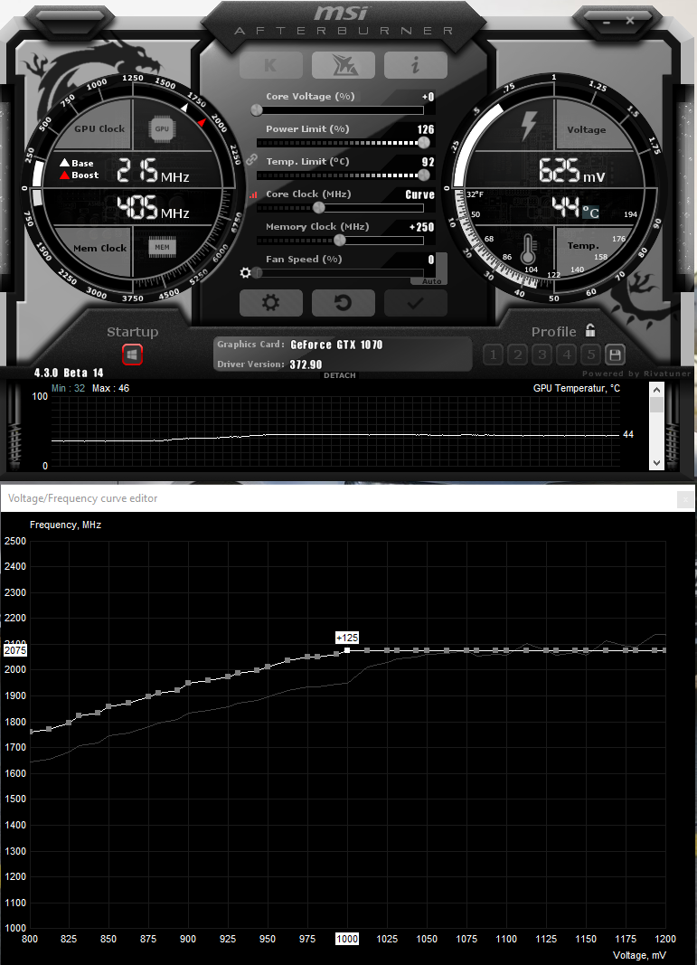

Via Curve Editor: 2063MHz bei 1,0Volt und 43°:cool_alt:
