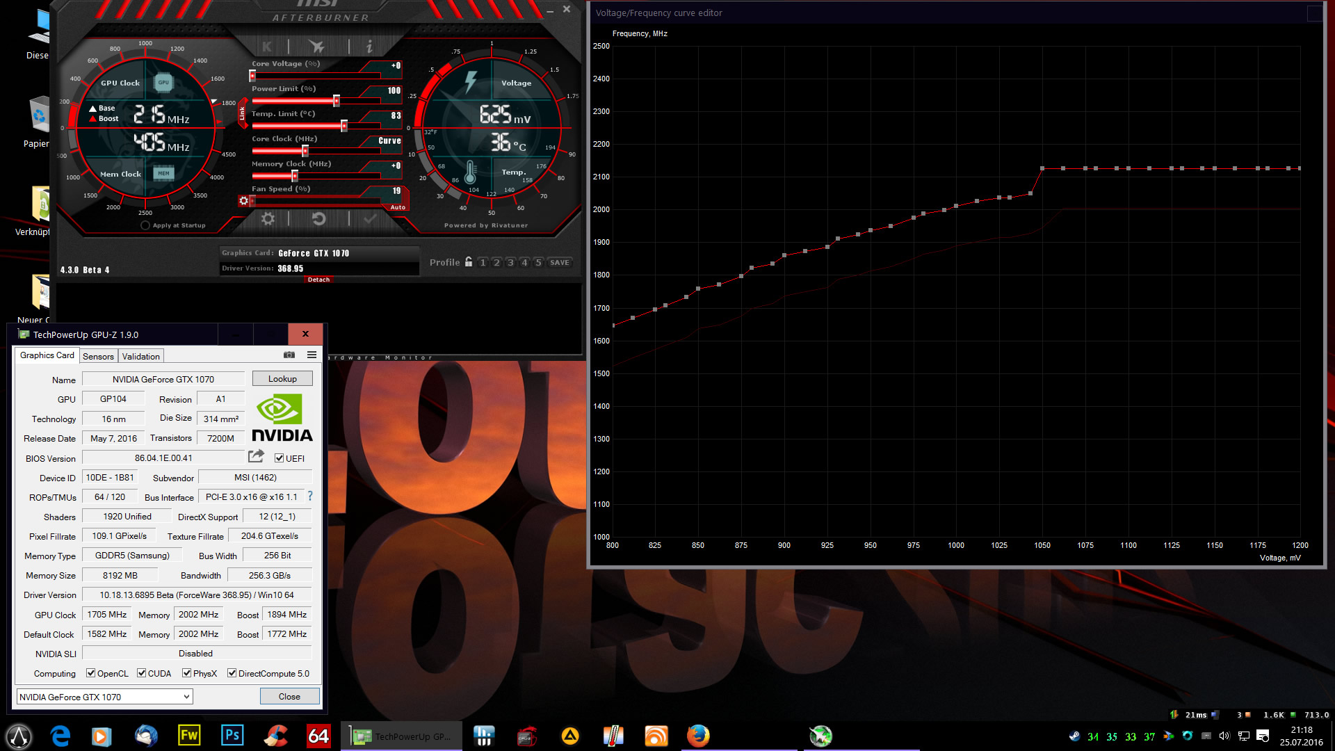

@TorstenFP
Für die Games lässt sich der Takt besser mit dem Curve Editor im MSI-Afterburner übertakten, ich habe doch mal ein kurzes Video gemacht wo ich das Curve Profil welches ich erstellt hatte, genutzt wurd. Ohne Over Voltage und ohne Power Limit Anhebung.
Screen:
Hier das Video mit dieser Curve Editor Einstellung in COD Black Ops III:
https://www.youtube.com/watch?v=OElWKY3pOf8

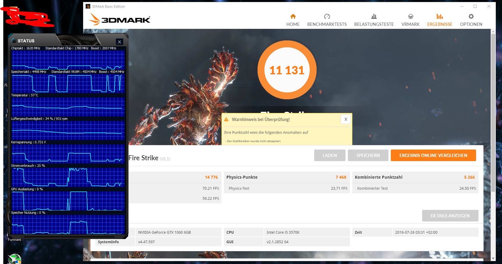

1060 phönix gs
firestrike 14776 pkt @ gpu
komischerweise wenn ich im afterburner schaue habe ich nen chiptakt von 1201mhz und speicher 4498mhz,
bei expert habe ich aber chiptaktboost 2007 und speicher 4504 stehen
habe über expert OCd und habe bei speicher +500mhz & chiptakt +160
speicher 550mhz läuft auch noch
bei 600 schmiert der graka treiber dann ab.
/update
gpu-z sagt folgendes unten, heißt wohl der speicher läuft auf 4550(2x2275 oder?)
und chip auf max 2100 aber warum schwankt es so sehr? das raffe ich noch nicht ganz.

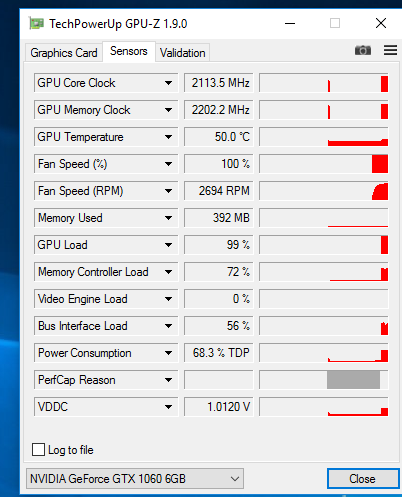

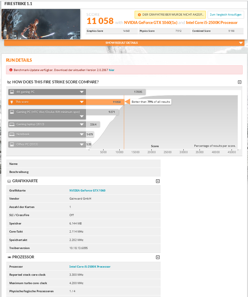

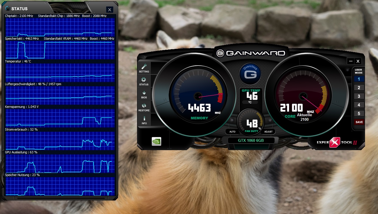

Hab meine Gainward GTX 1060 auf 4450 / 2100 gekriegt bin ziemlich zufrieden :), bin froh dass ich mich dieses mal nach 10 Jahren AMD für Nvidia entschieden habe :P
wundert mich aber, dass ich knapp 1000 pkt im GPU test hinter PTS bin ... kann doch net nur an den 50mhz speichertakt liegen oO

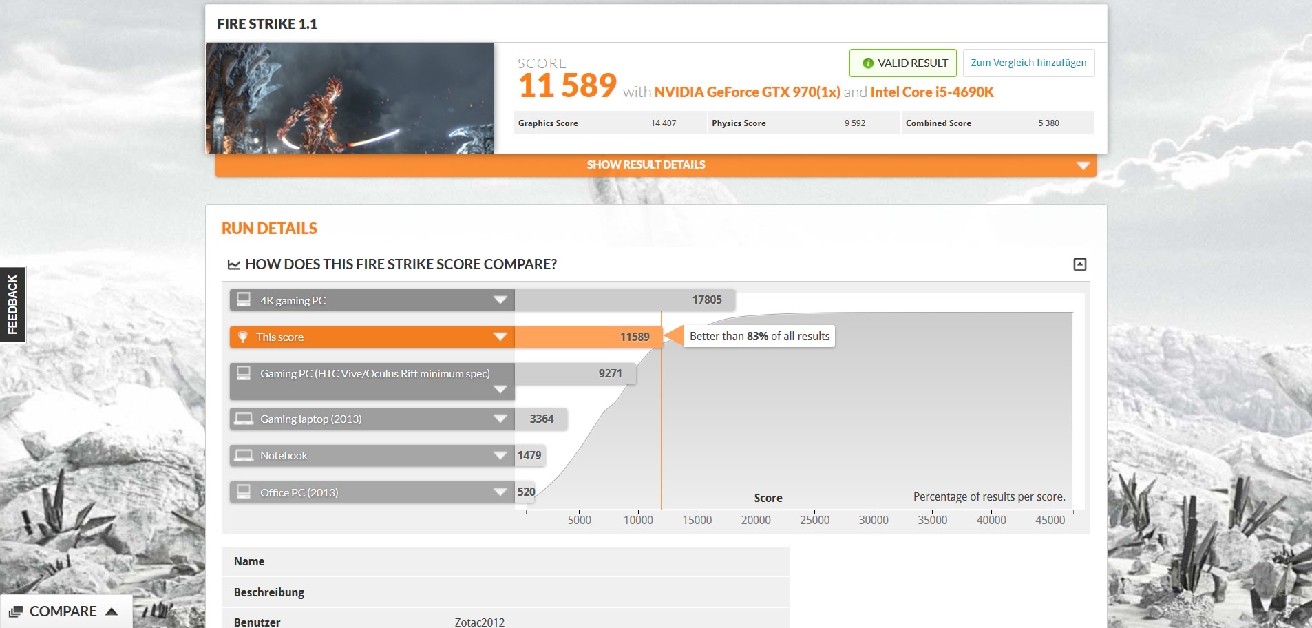

Ich muss ehrlich sagen, wenn ich mir so den Benchmark in Firestrike 1.1 meiner vorherigen MSI GTX 970 Gaming anschaue, zeigt mir das immer mehr, das diese doch schon richtig gut war. Hätte man dieser damals die 6.GB Speicher verpasst, wäre das auch Heute noch eine Hammerkart.:D
Screen:
Und wenn ich mir dann noch anschaue, das ich den Benchmark mit einem i5 4690K durchgeführt habe, ist die Leistung nicht hoch genug anzurechnen!:daumen:

AW: Pascal (GTX 1060/1070/1080) Overclocking Thread
sehr verwunderlich, ich hatte mit meiner stock 1060 schon deine punktzahl, mach mal bitte nen screenshot vom expert oc

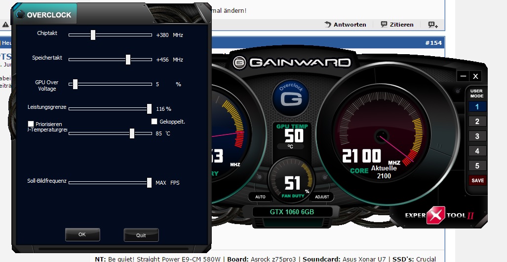

ich versteh es auch nicht :S vorallem zeigt mir GPU-z was ganz anderes an im core takt :o

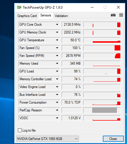

gpu z zeigt bei mir aber auch andere werte an.....
ist schon irgendwie mysteriös :D
warum musst du eigentlich 300mhz chiptakt dazu geben :o
und voltage erhöhung bringt soweit ich weiß nichts...
und deine lüftersteuerung vielleicht mal standard lassen, evtl. liegt es auch daran zwecks benchmarkpunkte
