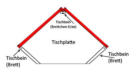

schon klar - aber da kann man doch kreativ werden ;)
musst du wissen - ich würde da loslegen - du könntest dir auch ein dreieck-klötzchen hinter deinen Fuß machen.
Das Dreieck - direkt an das hintere Brettchen in der Ecke hinten dran -
und schon kannst du beide Bretter direkt anlegen und verschrauben ;)
frg.jpg Skizze, leider etwas klein geworden
