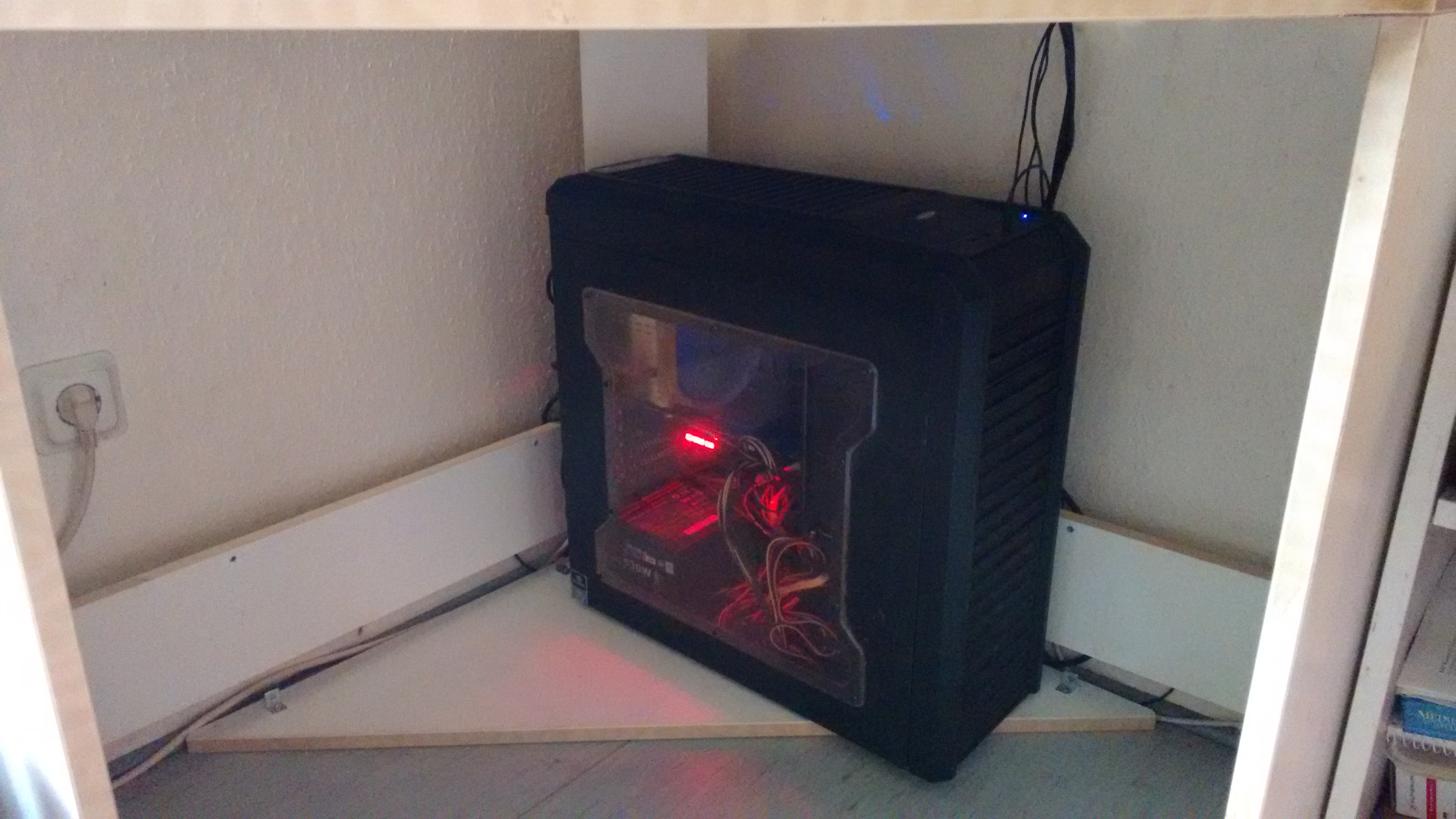

Die Platte liegt mit Absicht erstmal darunter als Staubstop sozusagen. Damit das netzteil nicht Staubsauger spielt. Überlege die Platte vllt. sogar von Unten so dran zu montieren. Also die 2-3 cm höher. Blöde ist nur darunter kreigste nie im leben dann mehr Sauber :lol:
Da kommt mir aber die Idee mit Klötzchen unterlegen statt fest montieren, dann kann mans immer wegnehmen bei bedarf.
Kabel von rechts werd ich da nicht wirklich weg kriegen. Die von Links, sind alle Hinter dem Mittelpfeiler versteckt. (erstmal nur provisorisch.) Steckerleiste ist rechts hinterm Tower.
Ganz Links muss aber eh nochmal Mehrfachstecker her wegen Ladegeräte usw. Aber da is ja weiterhin genug Platz.
Mal zu den Temps. Stabile 65° (seltenst mal spike auf 66, meist aber eher kurze Drops auf bis zu 63)
Also 5-6 ° zu vorher.
Vllt. 1-2 Grad weniger wenn Frauchen zuhause ist. Die kriegt ja immer kalte Füsse, so dass ich hier im Backofen sitzen muss. :rolleyes:

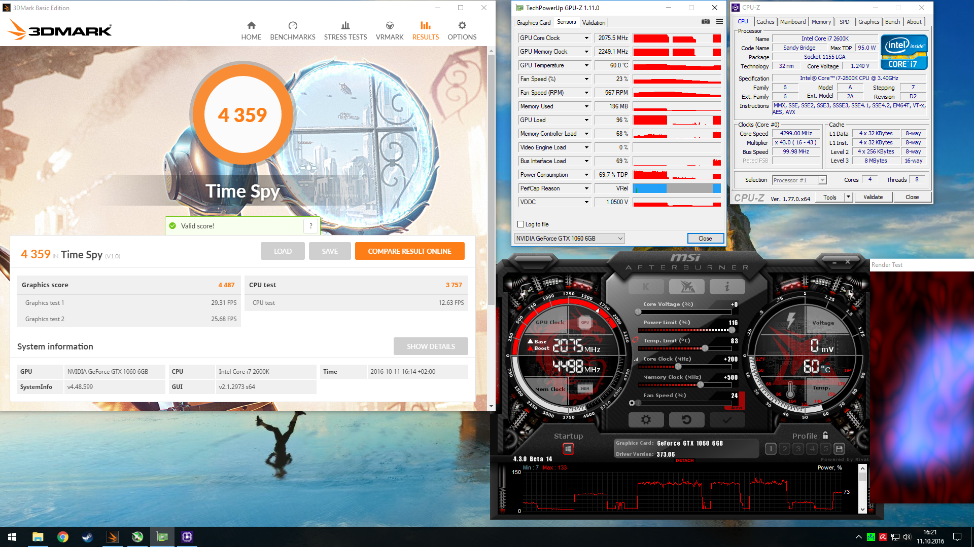

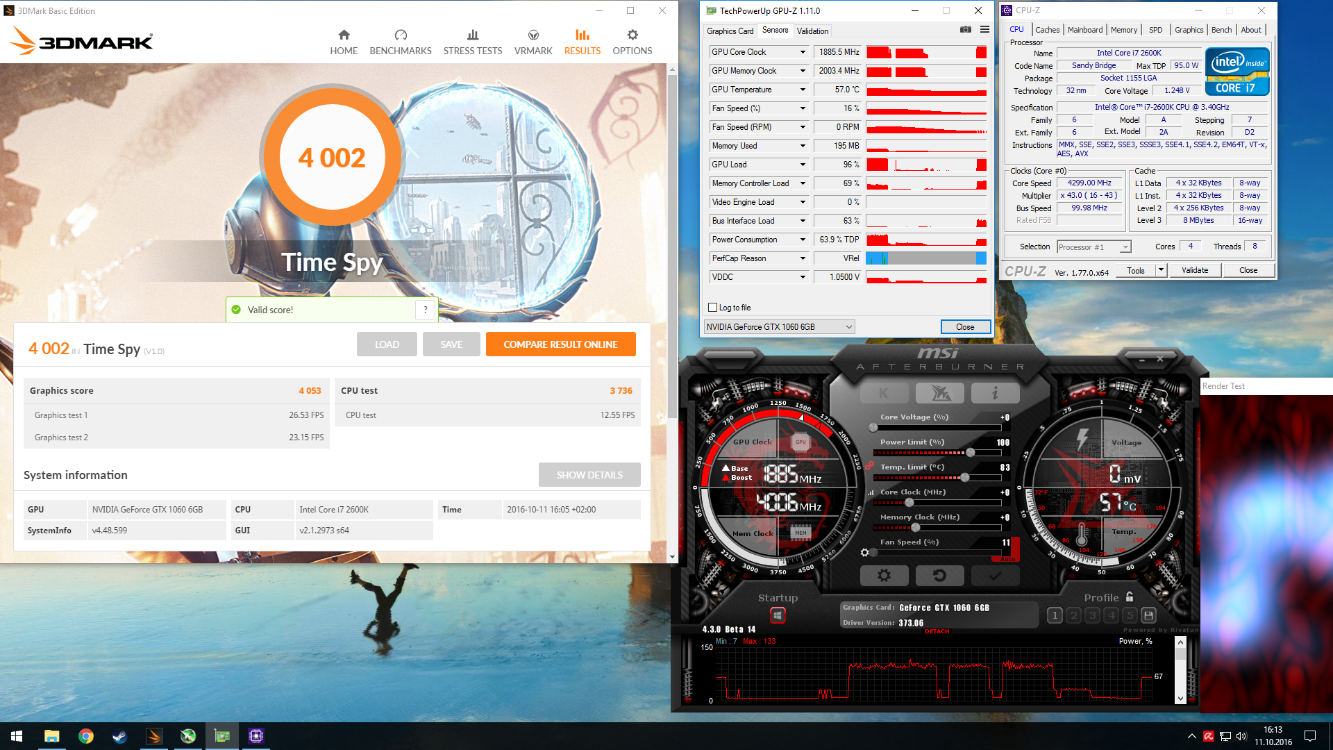

Habe mich heute auch mal an meine neue GTX 1060 Jetstream von Palit (mit Samsung Speicher) gesetzt und ein bisschen an der Taktschraube gespielt :rolleyes:
Ich habe des Weiteren einen i7-2600K @ 4,3 GHz und 16 GB Ram. Bei den Screens nicht über die die niedrigen Temps bzw. Lüftergeschwindigkeit wundern, ich habe immer direkt nach dem Bench den stresstest von GPU-Z gestartet um das heruntertakten für den Screenshot zu verhindern. In dem Zeitraum ist natürlich die Karte abgekühlt.
In beiden Szenarien, also mit und ohne OC läuft die Karte bei maximal 71 Grad und maximal 1200RPM. Im Schnitt liegt sie irgendwo bei 69 Grad und 1100 RPM.
Stock läuft die Karte bei 1850MHz-1885MHz Core und 4006MHz RAM und 100% Powerlimit. Damit erreiche ich in Timespy etwa 4000 Punkte im Graphics Score.
Mit OC * läuft die Karte bei etwa 2050MHz - 2075MHz und 4498MHz RAM und 116% Powerlimit. Damit erreiche ich in Timespy etwa 4500 Punkte im Graphics Score.
Ab +250 bei Core stürzt mir der Treiber ab. Ab +600 beim Ram bekomme ich blaue Farbblitzer. Erhöhung der Core Voltage ist bei mir absolut Kontraproduktiv, da die Karte, auch bei Stock, sehr schnell ins Powerlimit rennt. Erhöhe ich nun die Core Voltage, so taktet die Karte weiter runter als sie es ohne tun würde. Schade. Furmark ist hier ein extremes Beispiel, hier taktet die Karte sogar unter stock direkt runter, weil sie sofort ins Powerlimit läuft. Ist das normal? In Spielen bzw. beim benchen kommt es nur kurzzeitig dazu.
Summa Sumarum steigt die Leistung relativ linear mit dem OC, sofern sowohl Kern- als auch Speichertakt angehoben werden. Auffällig ist der nicht zu Unterschätzende Einfluss vom Speichertakt. Nur Kern-OC bringt etwa 4300 Punkte, mit Speicher komme ich dann auf 4500 Punkte im Timespy.

*Scheinbar stabil, obwohl ich natürlich bisher nicht 100% sicher sein kann. Sowohl mehrere Loops in Heaven, als auch Timespy macht die Karte mit. Auch eine ausgedehnte Session Tomb Raider (etwa 3 Stunden) lief problemlos.
Micha: Da würde ich mal über den Curve Editor versuchen zu arbeiten. Also was du z.b. bei 1v hin kriegst oder halt entsprechend bei mehr Volt. Find ich persönlich besser als nur über diese % Einstellungen, weil die GPU sich dann ja taktet wie sie lustig ist und genehmigt sich z.b. auch mal mehr als nötig.

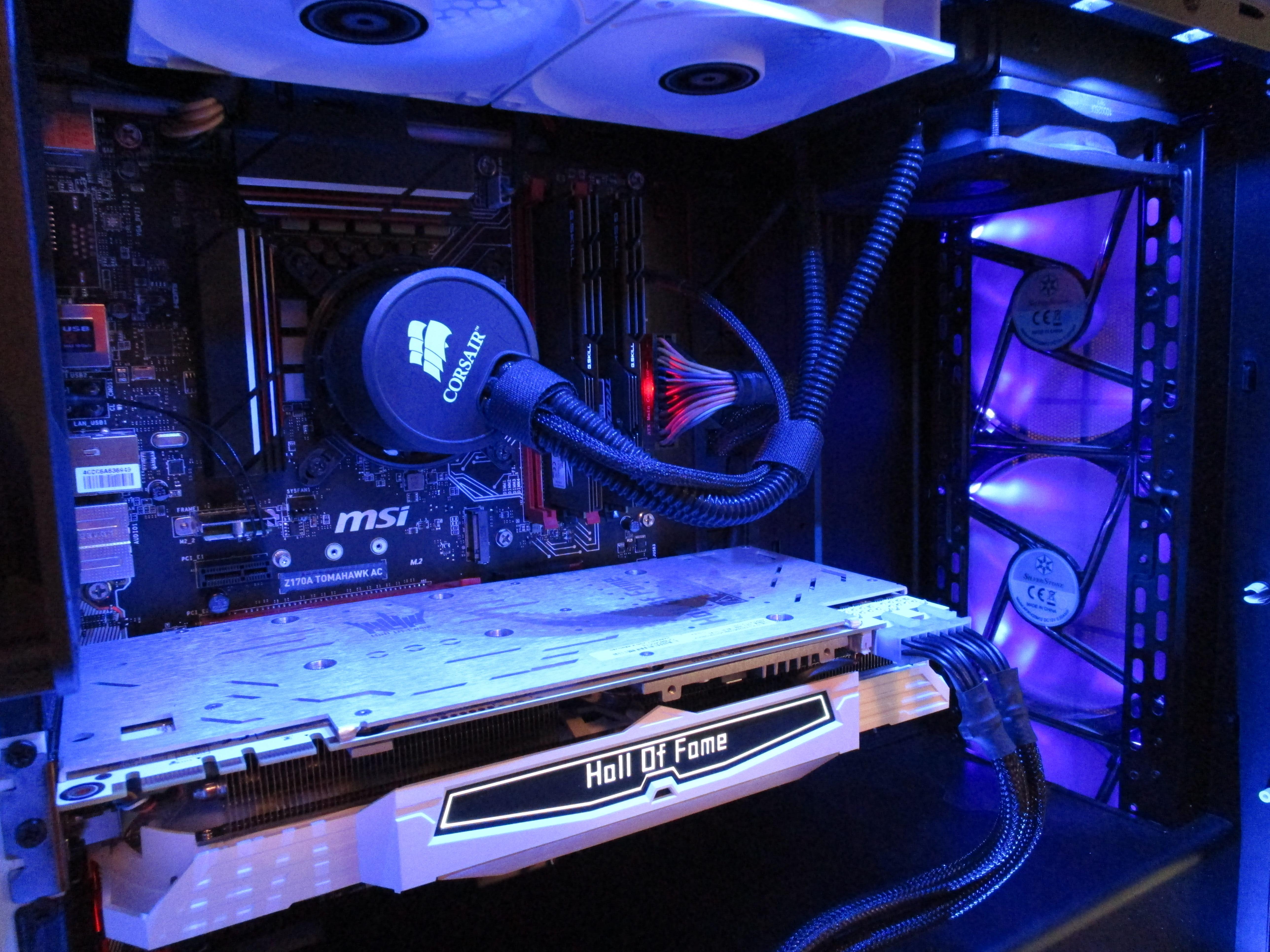

Bei mir sieht das dann so aus. Sorry für die schlechte Kamera... Bei so einer Anordnung hat man dann wenigstens einen guten Durchzug und auch die Grafikkarte bleibt sehr leise und kühl. Das war bei meinem vorherigen Case nicht so... ;)

@ Micha - ich habe ziemlich die gleichen Werte.
Sollte sich hier wirklich mal ein Unterschied zu PCIe 2.0 vs 3.0 zeigen oder wie ? ..
Dein PC i7 - Sandy @ 4,30 GHz - GTX 1070 @ 2050/4500 MHz an PCIe 16x 2.0 4359 in Time Spy
Mein PC i7 - Ivy @ 4,20 GHz - GTX 1070 @ 2050/4500 MHz an PCIe 16x 3.0 6066 in Time Spy
.. Ah ! - ok - Fehler gefunden
du hast ne GTX 1060
Hab echt gedacht, das kann doch nicht sein ... ;)
