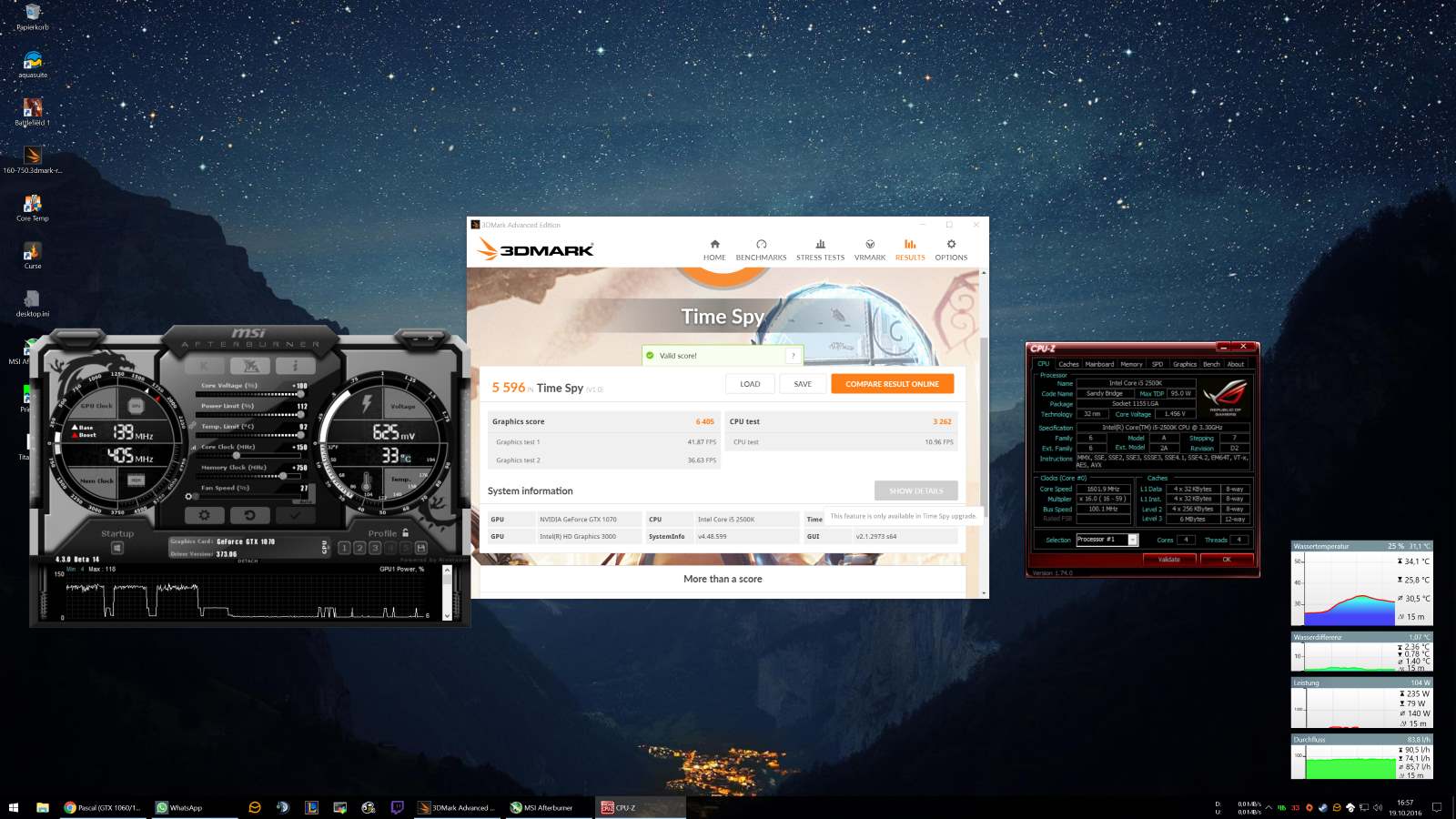

Ich weiß nicht was ich gerade gemacht habe, aber ich komme gerade auf 5600 Punkte im Timespy mit meiner 1070 .. Grafikscore sogar 6405.. mit den selben Settings hatte ich vor nem Monat noch 4650 oO über sehe ich gerade etwas ?
