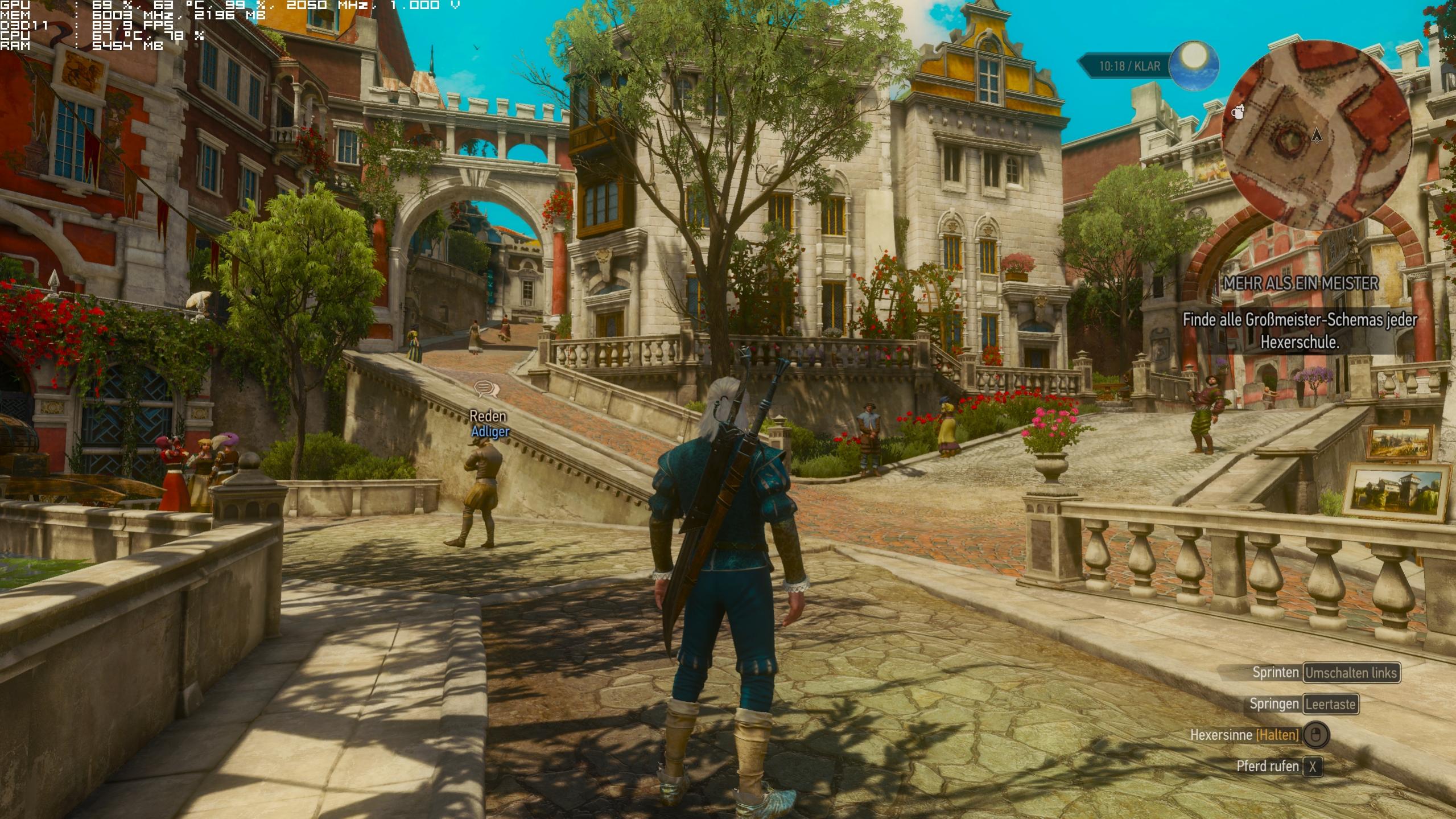

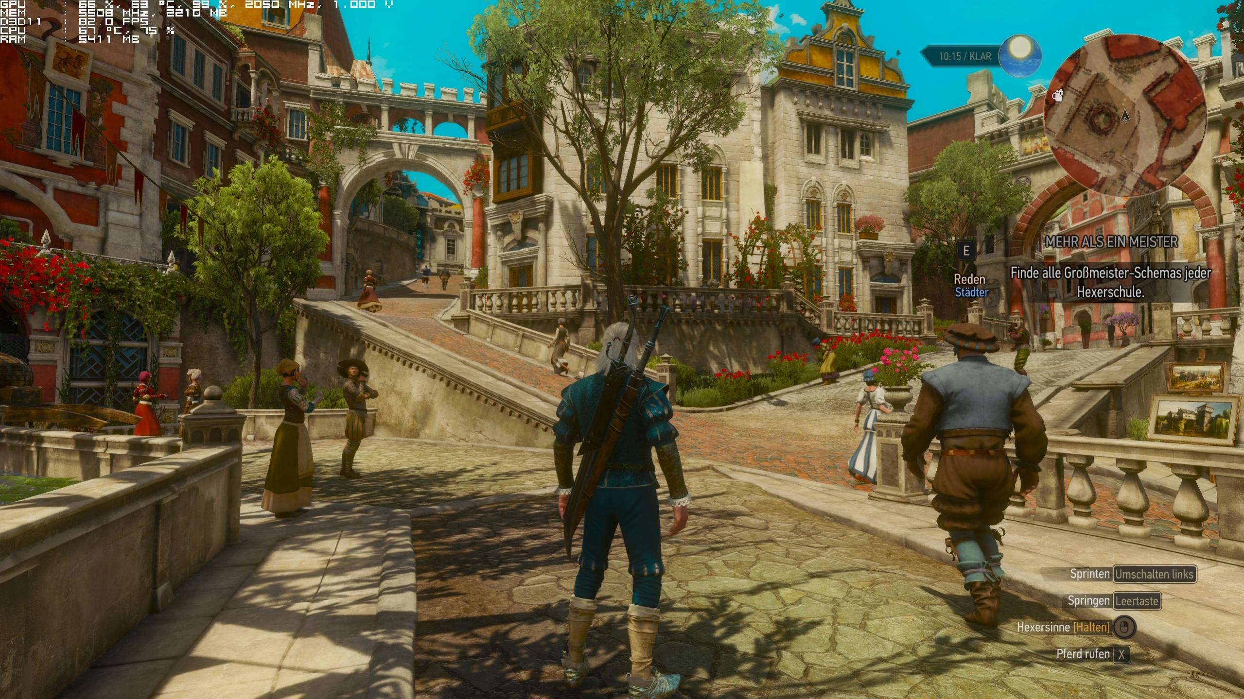

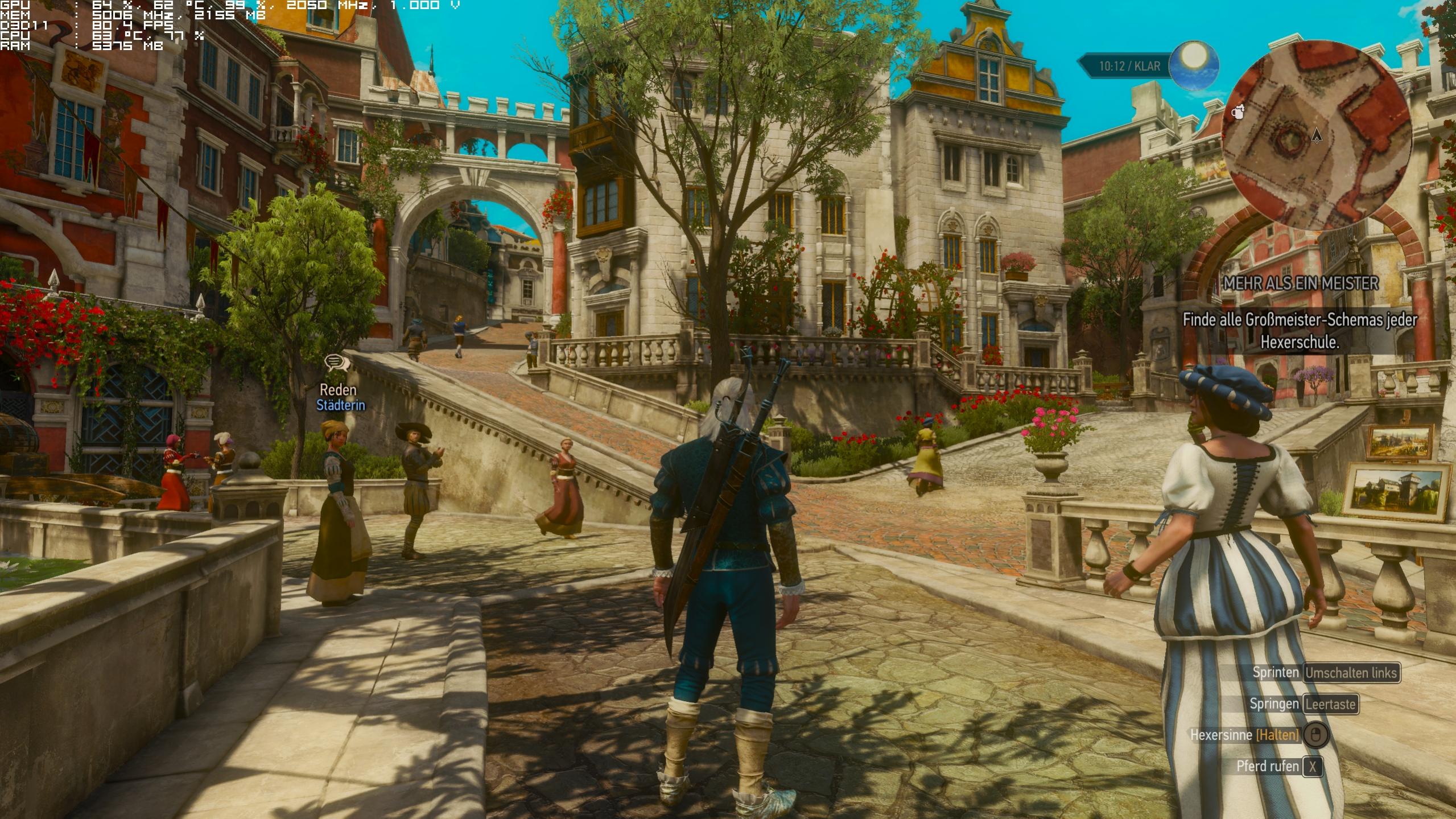

HisN schrieb:Ist jetzt nicht die Welt, aber in UHD nimmt man schon gerne jedes FPS mit, das man bekommen kann.
3 FPS sind etwa 5% Leistung. Haben oder nicht haben.
@ALL
Schließe mich dem an...
Witcher 3 beeindruckt mehr Ramtakt auch nicht so sonderlich gut finde ich wie manch andere Spiele....
Aber in diesem Game ist die 1080 schon ein gutes Stück schneller als meine alte 980 TI. Also Pascal fühlt sich in Witcher 3 anscheinend so richtig wohl...
Sieht bei mir ähnlich aus. Einmal mit 5000, 5500 und 6000 Ramtakt. Auflösung ist 1440p...
Schön zu sehen wie das Powerlimit sich je nach Speichertakt erhöht was meine Karte aber recht herzlich wenig juckt, ist immer noch ordentlich Luft nach oben!

meckswell schrieb:Hast du im Stockbild PT auf 100% gestellt? Das würde das Ergebnis verfälschen.
Nein, steht auf 120 in beiden.
