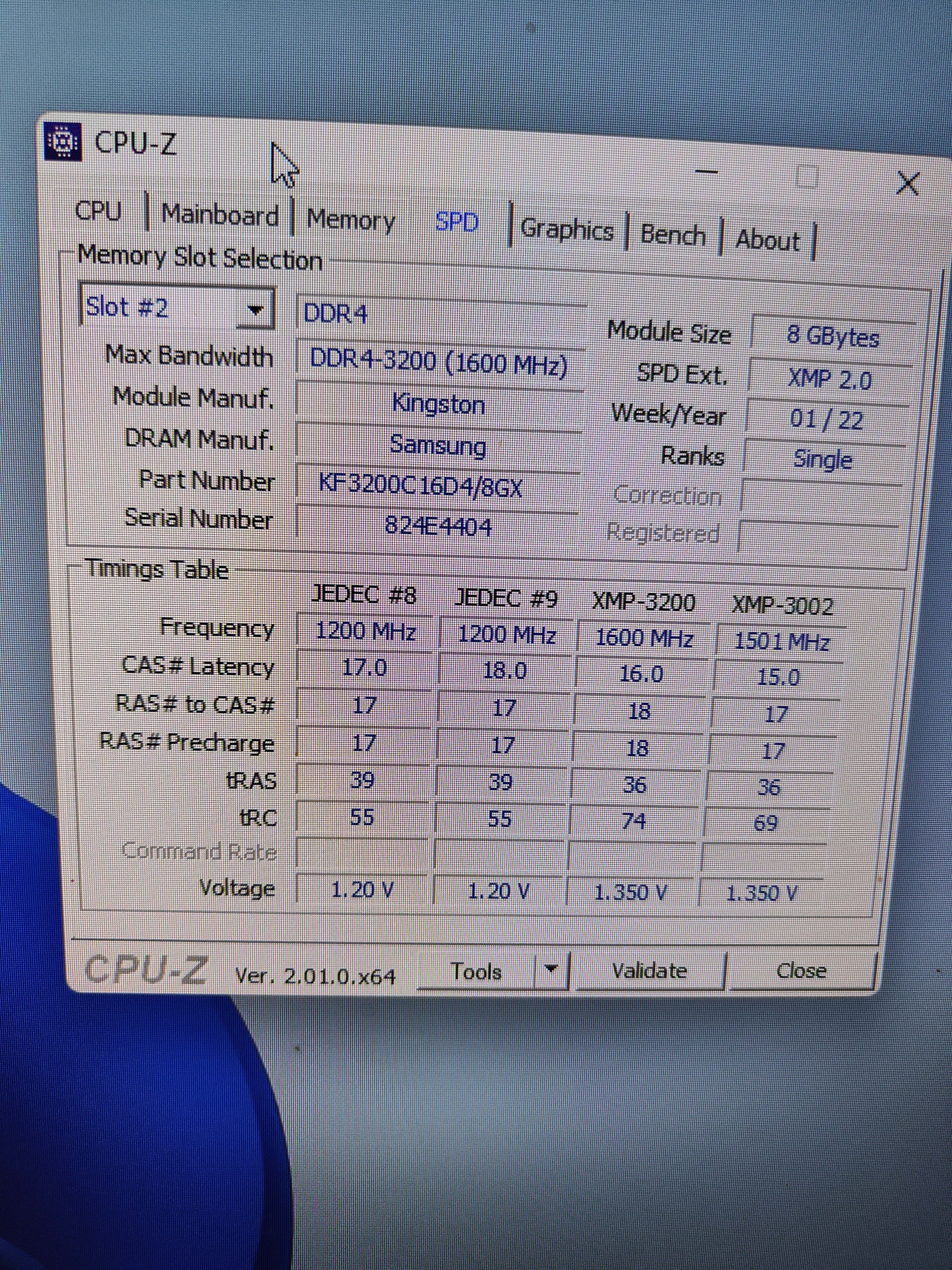

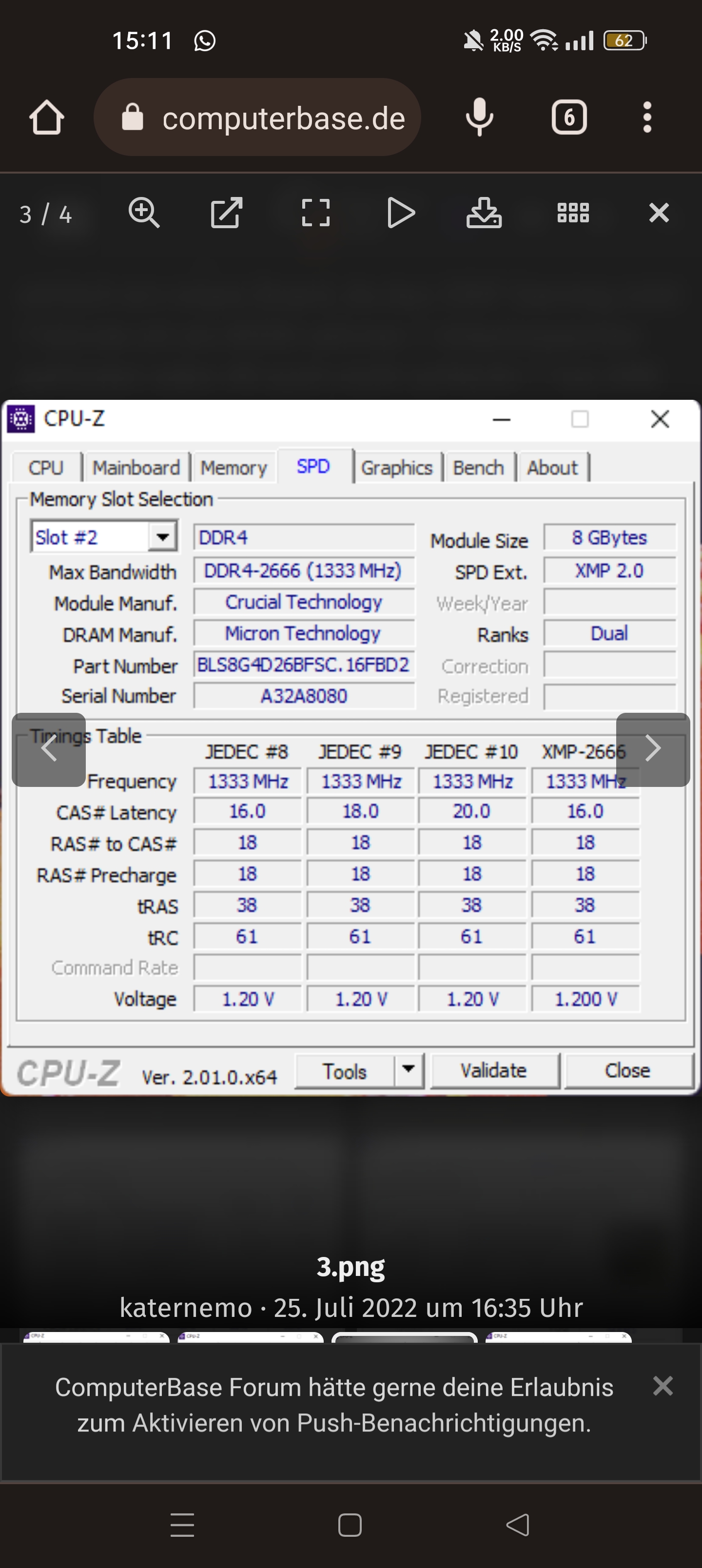

Hallo zusammen, wurden diese 2x8gb Kits auf einem B550Pro zusammen laufen ? Einmal ist es wohl Single und einmal Dual Rank und macht es überhaupt Sinn so auf 32 GB zu kommen ? Sorry ein Bild musste ich schnell mit dem Handy aufnehmen
Passen diese Kits zusammen

mit vollbestückung wirst du vermutluch weniger hoch takten können. Aber auf 2400 MHz / 2666 MHz werden die schon funktionieren.

Das was am wenigsten wahrscheinlich noch gebraucht wird, kommt raus. Lieber 16GB @3200mhz

kannste machen, werden halt langsamer sein und du hast effektiv weniger performance.katernemo schrieb:Ja eben drum weil's frisst wie nicht normal war die Idee die 2 Riegel mit rein zu packen

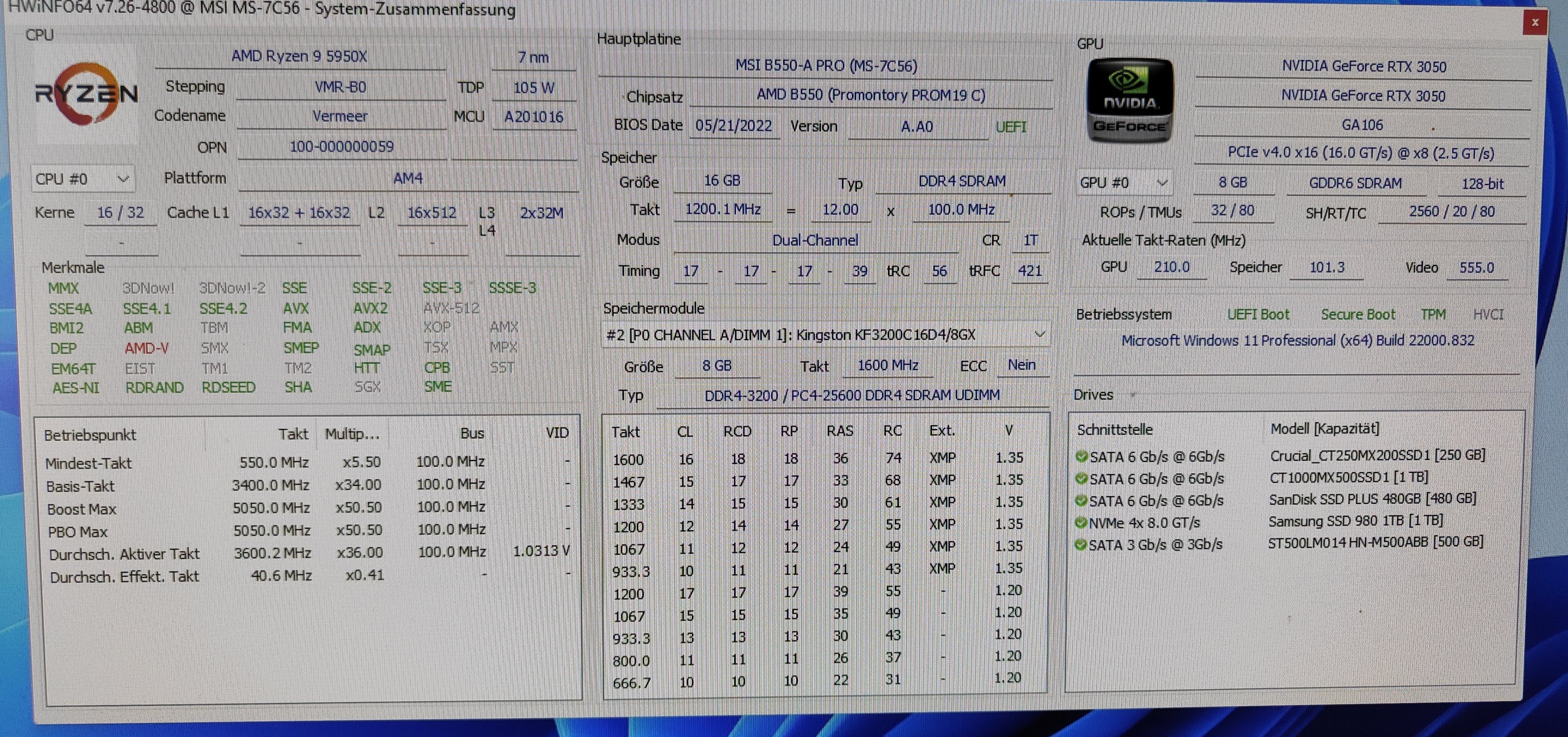

Bleibt auch noch immer die Frage nach der CPU..

ZUm zocken wäre der 5800x 3D besser geeignet gewesen - performanter und billiger, aber yay, Zen3. Das sit gut.
Mit ein wenig manuellem OVerclocking kannst du die riegel mit ein wenig glück auf 3000MHz bekommen

ja.
Ehm. RTX3050.
Spielst du Ark in FullHD auf minimalen einstellungen? Viel mehr sollte mit der GPU bei dem Spiel kaum gut spielbar sein.
