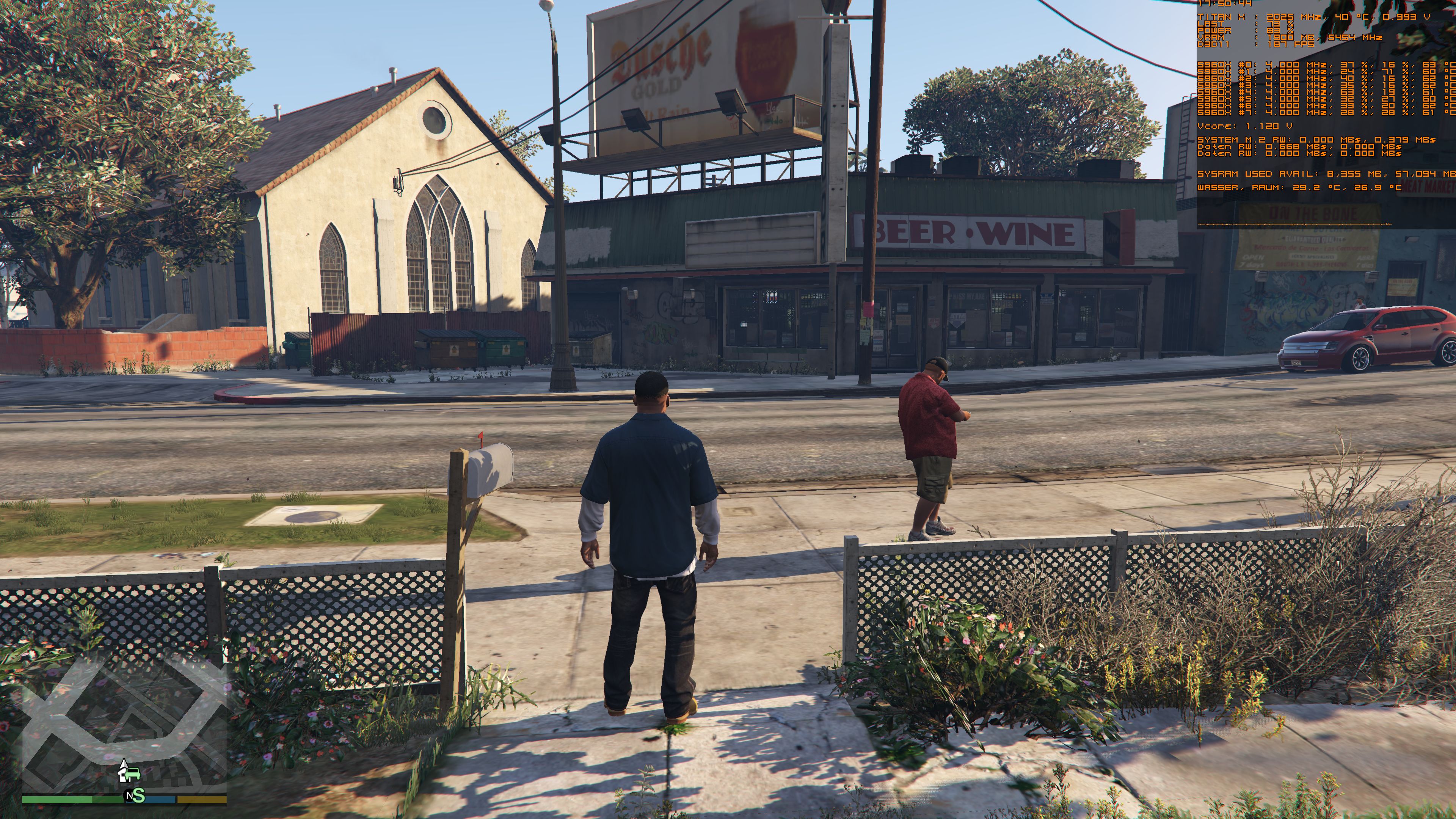

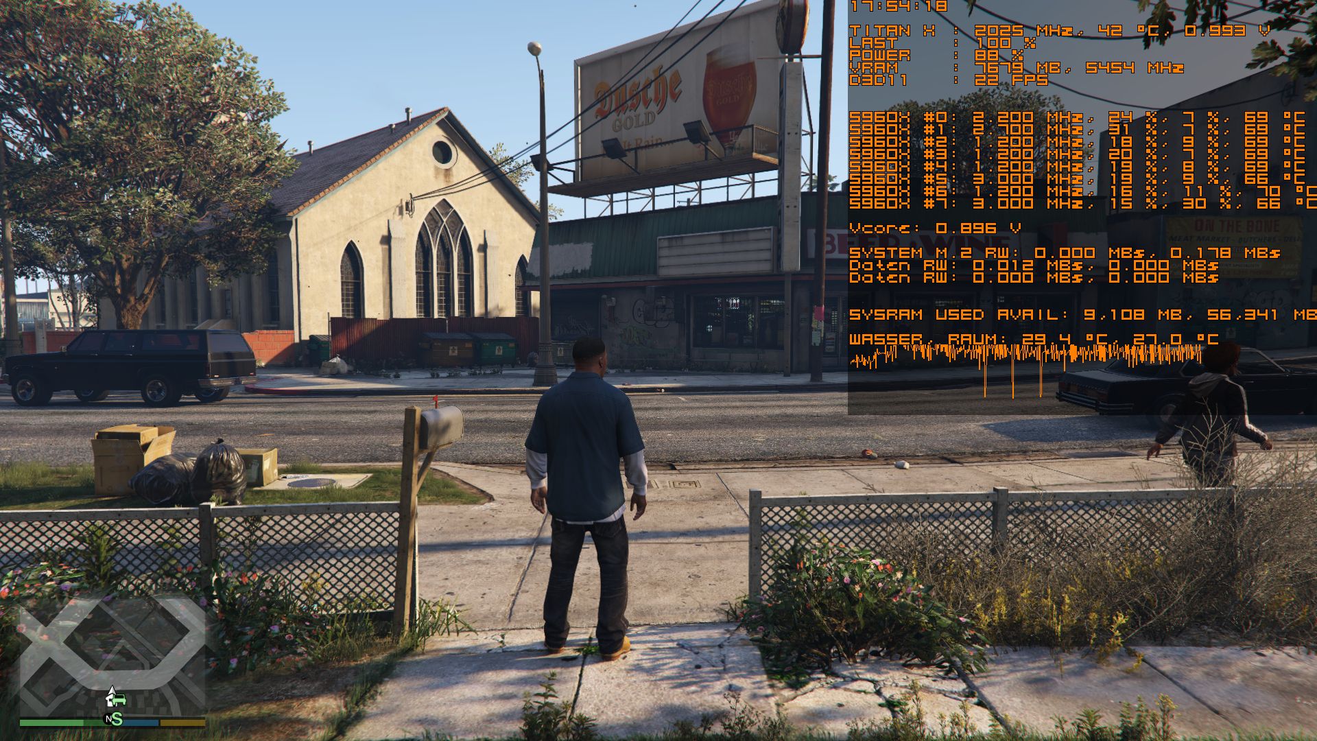

Hier mal ein Beispiel.... Ich ändere nix an der Hardware. Was ist jetzt optimal genutzt?
4K mit 180 FPS und die Graka langweilt sich zu tode?
FHD mit 27 FPS, und die Graka schwitzt sich einen ab?
Du verstehst auf was ich hinaus will? Optimal ist nicht vom Namen der Hardware abhängig, sondern alleine von Dir.

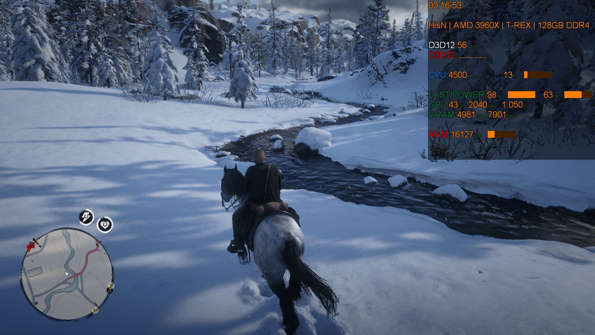

Hohe Einstellungen z.b. in RDR2 mit einer 2080TI ... 60 FPS?

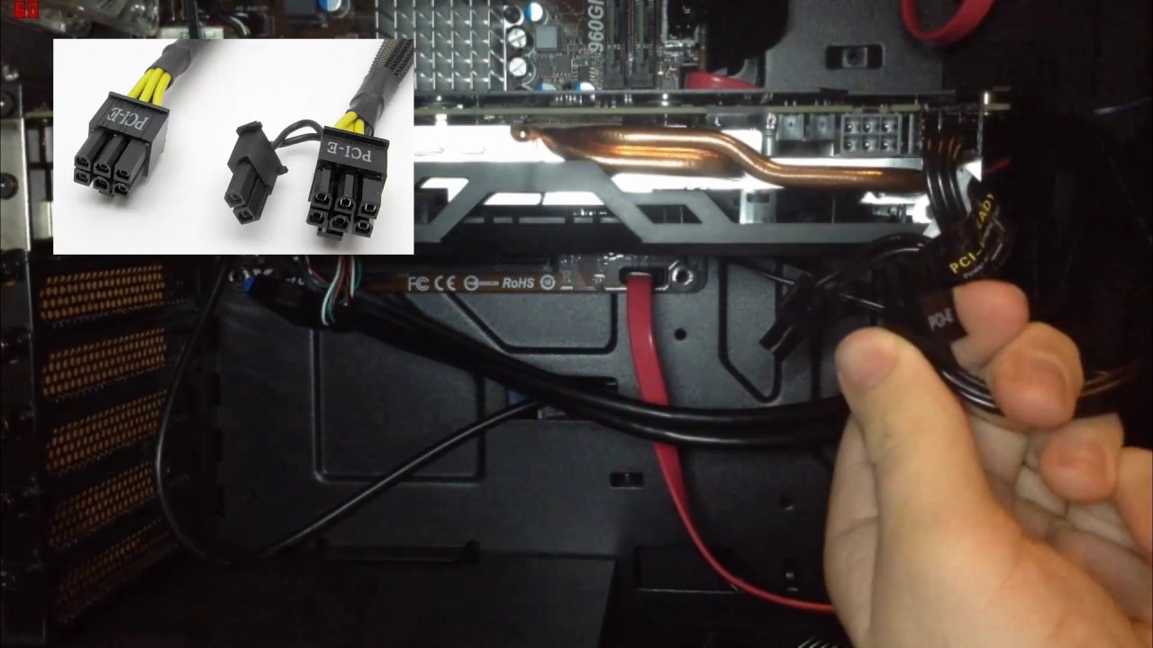

Hat das Netzteil solche Anschlüsse?

OEM-Kiste. Hat das Netzteil überhaupt Strom für eine Graka? Erkennt das Board die überhaupt?
Ja, das Netzteil hat einen 6-Pin PCIE Stromanschluss für Grafikkarten.
Eine aktuelle Graka mit hoher Leistung braucht aber 2x 8-Pin oder 1x8 und 1x6 Pin.

Man bekommt jede Graka klein, genau darauf will ich hinaus. DU hast den bösen bösen Bottleneck in der Hand. Wer seine Graka nicht ausgelastet bekommt, hat keine Lust sich mit den Reglern zu beschäftigen (nicht bös gemeint). Ich weiß das ihr eigentlich was ganz anderes damit sagen wollt, aber das ist wirklich das Pferd von der falschen Seite aufzäumen. Bei einer Graka kannst Du die Leistung bequem zwischen Bildqualität und FPS aufteilen. Die Frage ist halt immer nur .. warum ignoriert ihr die Möglichkeit Bildqualität über die Leistung der Graka zu erziehlen und konzentriert euch only auf die FPS. Und jetzt die Brücke zu meinen Bildern.
Jede Software produziert abhängig von der Regler-Stellung andere FPS und andere Auslastung auf der Graka. Das kann man nicht einfach mit einem Graka-Vorschlag beantworten. Das ist für uns unmöglich und für Dich am Ende ziemlich frustrierend, wenn Du ein Game zockst, das wir nicht auf der Messlatte hatten.
