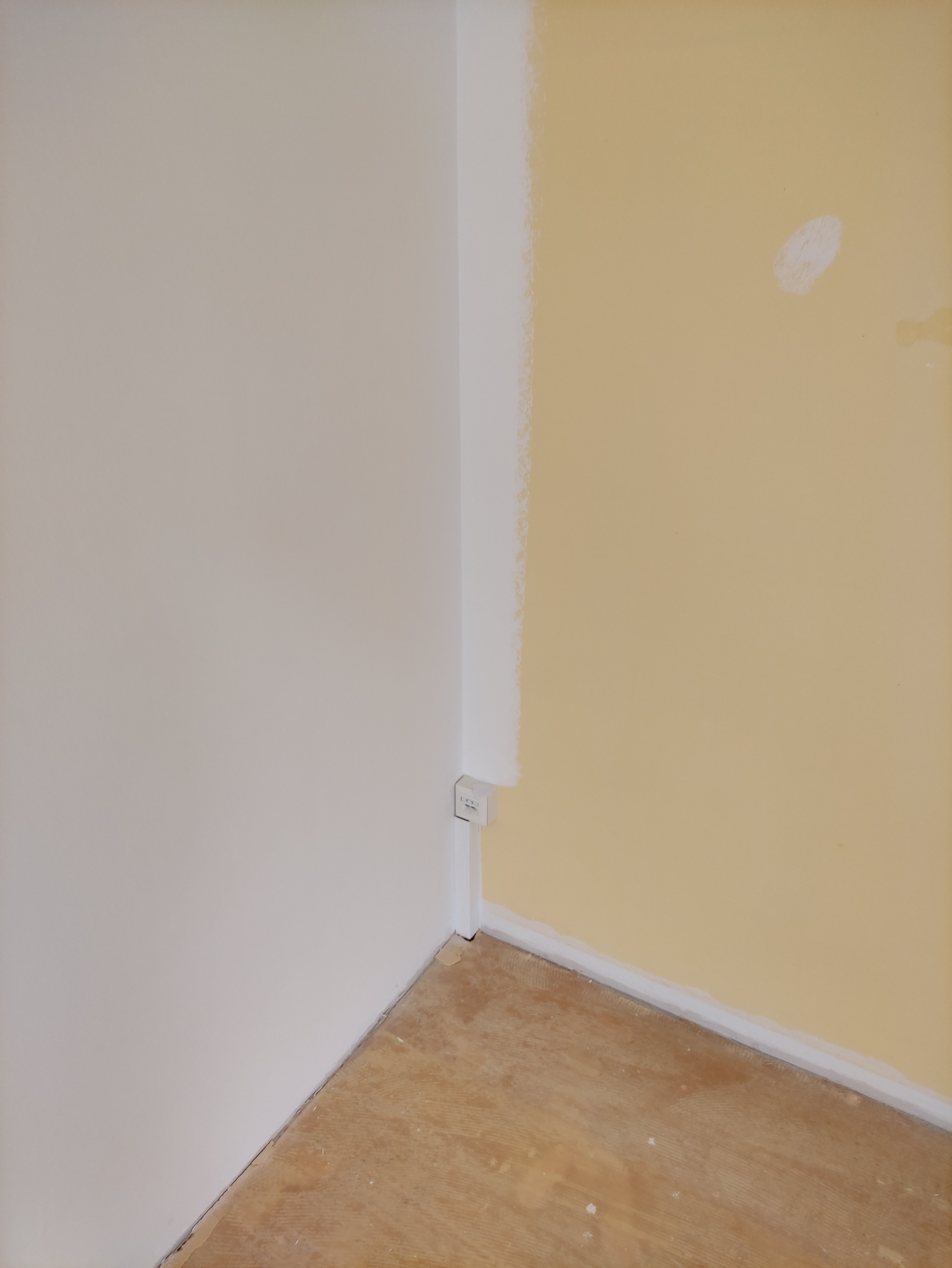

Hallo zusammen. Ich bitte um Tipps zur Wahl passender Switches für mein Heimnetz.
Ausgangslage:
Vodafone Kabelanschluss 250mbit - Fritzbox Cable 6490
Es führen insgesamt 6x Cat7 Verlegekabel durchs Haus und führen im Keller auf ein Patchpanel.
In jeder Etage gehen je 2 Verlegekabel in eine Doppelpatchdose.
Situation Keller (Büro):
Das Patchpanel mit seinen 6 Kabeln müssen auf einen passenden Switch + Fritzbox + mind. 5 weitere Geräte:
GamingPC, Drucker, TV, NAS, Hue Bridge.. (16Port sollte locker genügen)
Situation EG (Wohnzimmer)
Doppeldose Anschluss 1: FritzRepeater 3000
Anschluss 2: Switch zur Steuerung von: Sky-Receiver, TV, AVR, PS3, HTPC, etc (8Port sollte genügen)
Situation 1. Stock (Kinderzimmer 1)
Doppeldose Anschluss 1: Fritzrepeater 3000
Anschluss 2: Cat7 Rj45 (bisher ohne Abnehmer, verlegt für PC-Anschluss)
Situation 2. Stock (Kinderzimmer 2)
Doppeldose Anschluss 1: Fritzrepeater 1200
Eine managed-Version wäre zwar nett, wobei ich nicht einschätzen kann inwiefern ich einen Vorteil davon habe. PoE ist mMn nicht zwingend erforderlich.
Bei der Art der Befestigung bin ich flexibel (Bohren oder in einen Unterschrank)
Leise, lüfterlos wäre wichtig.

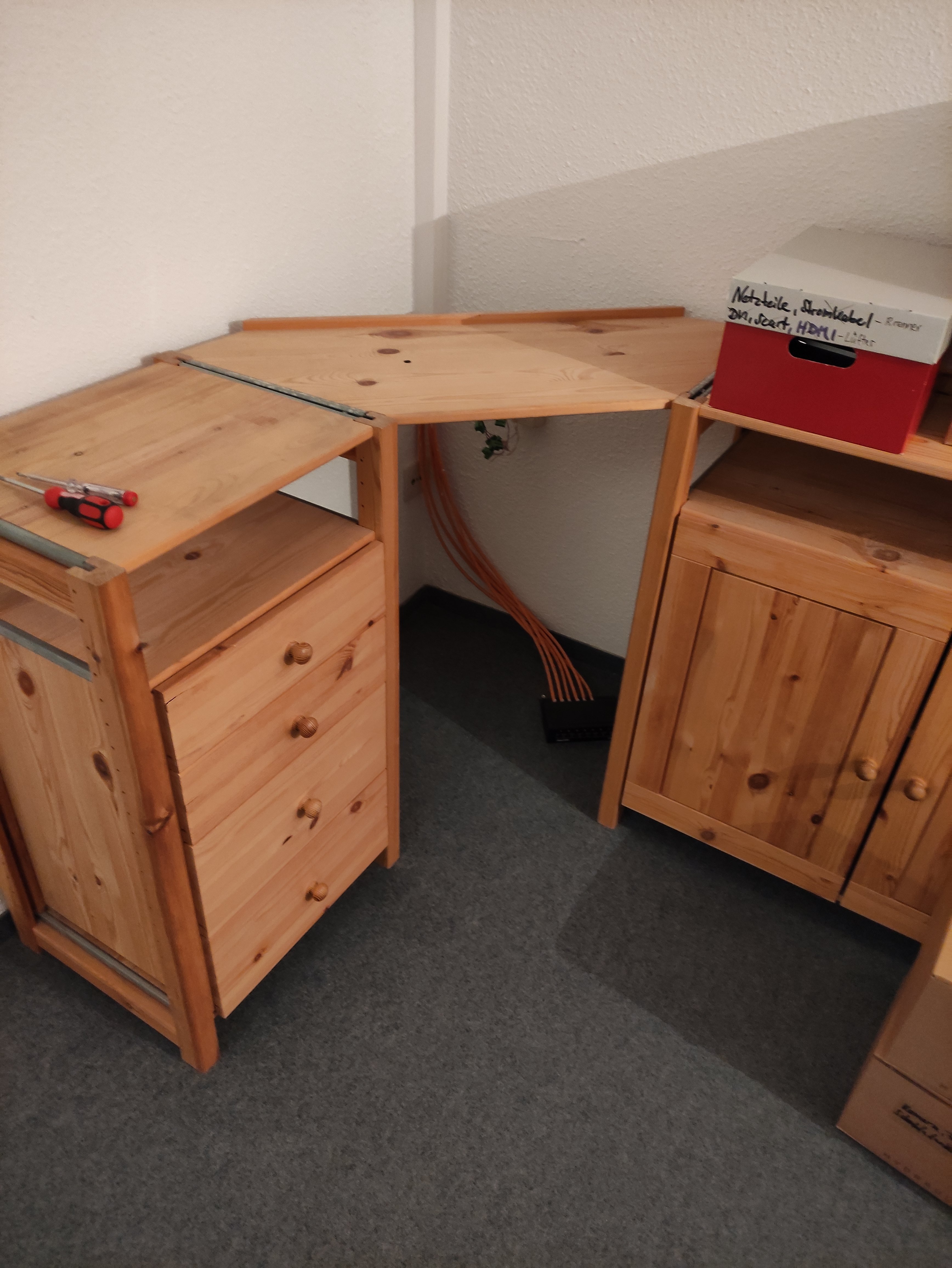

Arbeitest du an dem Schreibtisch dort, also sind in der Mulde später die Beine? Oder ist das eher ein freier Raum. Würde auf jeden Fall empfehlen, dass ganze Einzuhausen zB 10" Netzwerkschrank.
Wenn du nicht weiß, was managed für Vorteile bringt, benötigst du dies auch nicht. Daher ein einfacher Switch reicht und kostet auch nur die hälfte.
Im Wohnzimmer würde ich ein Tp-Link 8 Port nehmen und den irgendwo verschwinden lassen im Schrank.
Im Keller mit 10" Netzwerkschrank zB https://www.amazon.de/ZyXEL-16-Port...keywords=switch+10+zoll&qid=1609918001&sr=8-4
Reaktionen: checkoff

Wenn Ihr nochmal das Bild vom Patchpanel anschaut - reicht der Platz überhaupt um einen Schrank zu installieren? Weiter schauen die Kabel nicht aus der Wand. Das ist vll. ein halber Meter.
Ganz ehrlich ?
Was du da vor hast finde ich ziemlich gut durchdacht (in Anbetracht der Umstände).
Die Doppeldosen mit Switch und AVM 3000 zu bestücken maximiert m.M.n die Verwendbarkeit.
Ob der Platz für einen Schrank ausreicht, müsstest du abmessen. Sonst müsste man ggf. mit einem kleinen Tisch arbeiten (IKEA Lack z.B.), sofern der abgebildete Ecktisch dort stehen bleiben muss.

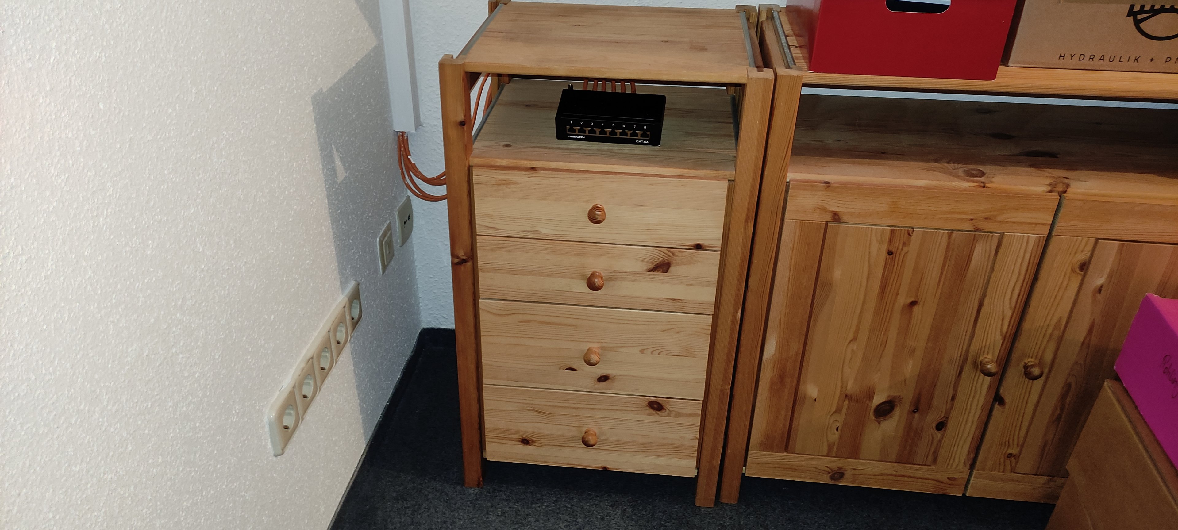

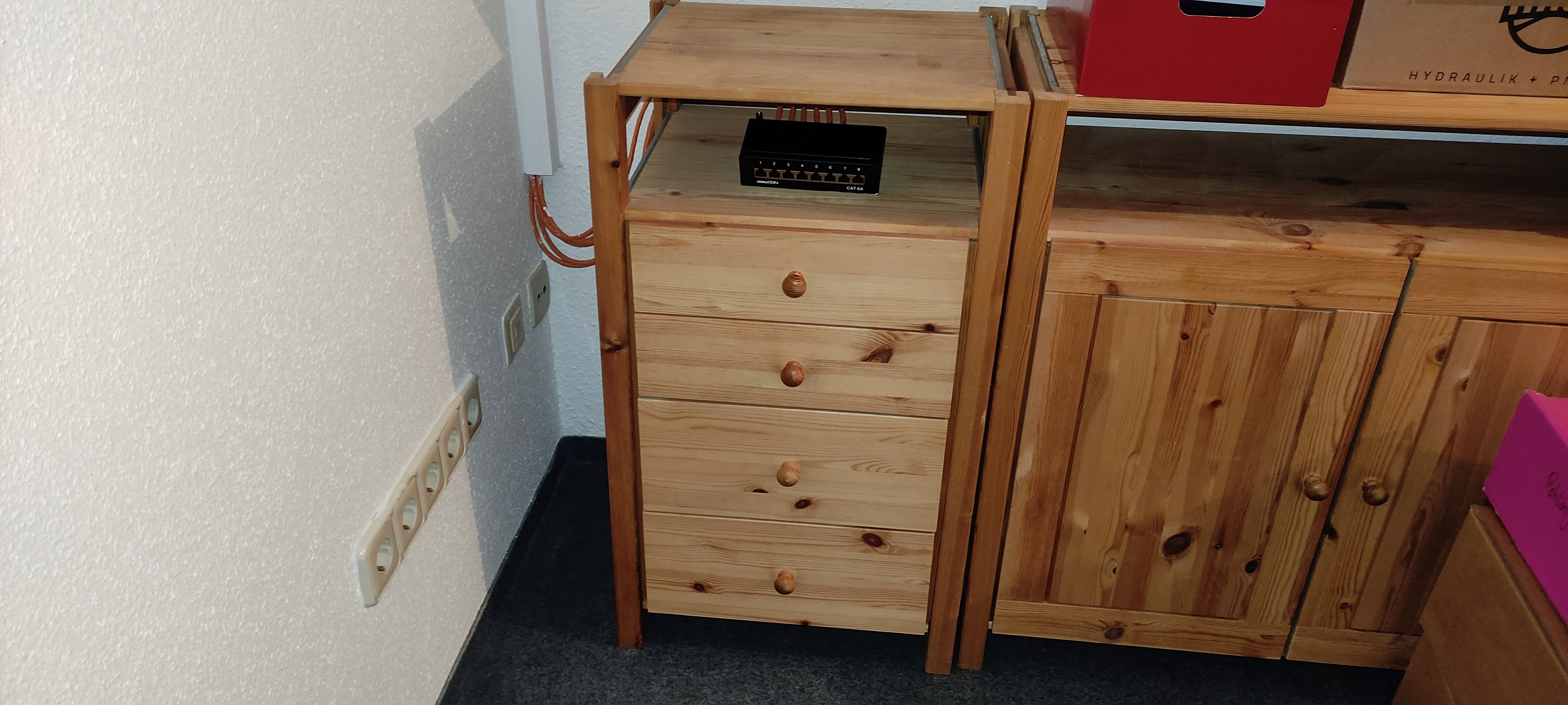

Bin da flexibel. Ich kann auch so tun:
Oder das Kästchen ganz aus dem Eck holen. Sind alles einzelne, kombinierbare Elemente.

Hi,
also ich hab bei mir das einfach an die Wand geschraubt. Den Abstand vom Patchpanel zum Switch hab ich dann so gewählt das ich mit 0,3-0,5m Patchkabel ausgekommen bin.
Lt. deinem Bild hättest du da ja auch Platz wo du aus dem Kanal kommst.
Wie gesagt ich würde bei einem kompakten 1GbE Switch bleiben, den an die Wand schrauben, keinen NW-Schrank und wenn du dann mal wirklich mehr Durchsatz im Netzwerk benötigst, dann kannst du dir immer noch einen besseren Switch kaufen.
mfg
