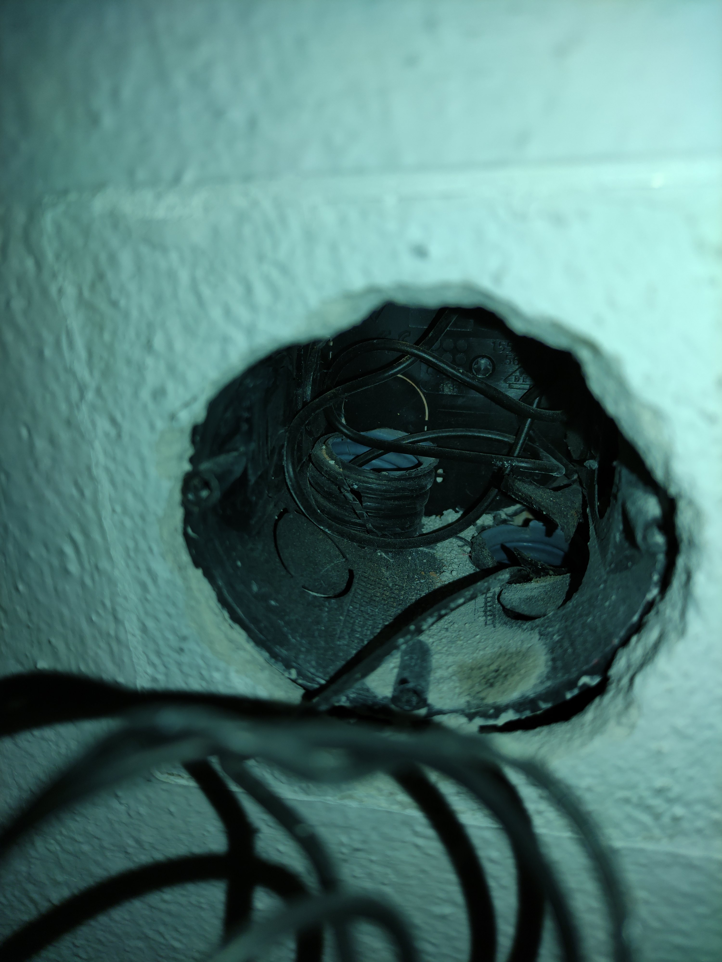

Hallo :)
Mir ist in meiner neuen Wohnung aufgefallen, dass ich im Wohnzimmer, im Schlafzimmer und im Gang zwei "unbenutzte Dosen" habe, sprich da ist einfach nur eine Abdeckung drauf, aber es steckt nix drinnen. Beim Aufmachen ist mir dann aufgefallen, dass da Leerrohre gezogen wurden. Ich weiß, dass das aus dem Wohnzimmer im Gang rauskommt und gehe davon aus, dass das aus dem Schlafzimmer in der selben Dose im Gang endet (bin noch nicht dazu gekommen, das zu testen; ist für mich aber plausibel, da in der besagten Dose im Gang zwei Leerrohre rauskommen).
Ich hatte, bevor ich auf diese Dosen gestoßen war, geplant, so gut 20m LAN Kabel durch die Wohnung zu ziehen, um meinen PC und meinen Server im Schlafzimmer (keine Angst; ist nur ein mittelgroßer Tower, auf dem Unraid läuft, der tagsüber praktisch eh immer schläft und auch nachts komplett still ist) mit der 6591er Fritzbox im Wohnzimmer zu verbinden. Jetzt würde ich es aber natürlich bevorzugen, wenn ich die Leerrohre nutzen könnte, um Netzwerkdosen zu legen und zu verbinden.
Da ich bisher nie mit Leerrohren zu tun hatte, frage ich mich nun, wie ich denn hier am klügsten vorgehe. Ich brauche zwei separate Kabelverbindungen aus dem Schlafzimmer ins Wohnzimmer. Da ich nicht plane, den Rest meines Lebens in der Wohnung zu verbringen, würde ich das Ganze gerne möglichst simpel, d.h. ohne riesigen Aufwand, durchziehen. So wie ich das sehe, habe ich drei Alternativen:
-Ein Verlegekabel ins Schlafzimmer und dort einen Switch installieren, um das zweite Kabel weiterzuleiten
-Ein Duplex-Verlegekabel ins Schlafzimmer und dann dort von der noch zu setzenden Netzwerkdose jeweils zwei Kabel weiterführen
-Zwei Verlegekabel ins Schlafzimmer und dann dort von der noch zu setzenden Netzwerkdose jeweils zwei Kabel weiterführen
In den Leerrohren befinden sich bereits schwarz ummantelte Drähte, sodass es relativ einfach ist, herauszufinden, welche Dosen miteinander verbunden sind. Diese Drähte müsste ich soweit ich weiß auch dafür hernehmen können, die Netzwerkkabel durchzuziehen. Ich hab aber auch von einem Verwandten ein 10m langes "Durchziehwerkzeug" hier (Keine Ahnung, wie so ein Teil heißt), mit welchem ich das Kabel eigentlich auch durchführen sollen könnte.
Was ist für meine Situation das klügste Vorgehen? Die Leehrrohre sind geriffelt und dürften einen Durchmesser von gut 2-3cm haben (kann ich morgen, wenn ich die Verbindung ins Schlafzimmer teste, nachmessen). Am Ehesten zwei Einzelkabel, weil Duplex wohl immer etwas schwieriger ist mit dem Durchschieben und ein Switch zusätzlich Strom frisst?

So ich hab mittlerweile rausgefunden, dass das Rohr aus dem Schlafzimmer im Gang in der direkt angrenzenden Dose rauskommt, dh ich müsste vom Wohnzimmer in den Gang und dann in die andere Dose rüber und ins Schlafzimmer (zwischen den zwei Dosen ist ne Öffnung).
Mein Problem besteht bisher aber darin, dass ich beim Testen mit der Einziehhilfe immer hängen bleibe. Bei der einen Dose nach gut 5m, bei der anderen nach gut 8 - Irgendwann geht nix mehr.
Es wurde ja nun Spülmittel erwähnt - wie verwendet man das? Pur oder in Wasser verdünnt? Und damit dann die ganze Einziehihilfe einschmieren oder nur die "Front"?

Nein, es befindet sich jeweils nur ein bereits durchgezogener Draht in den Rohren:

Was ist aber diese Stelle? Ich befürchte ja, dass ich auf den letzten Metern hänge und höre auch ein Rascheln aus dem Gang, wenn ich die Einziehhilfe hin und her schiebe, aber ich komme einfach nicht bei dem entsprechenden Leerrohr raus und kann auch mit meinem Finger dort nichts ertasten, sprich ich bin noch nicht unmittelbar vor dem "Ausgang".
Ich kann ja nur die Einziehhilfe "einschmieren", denn ins Leerrohr komme ich ja nicht. Da bleibt mir ja aber dann nur die Front übrig, oder? Die hängt ja irgendwo auf dem Weg zum "Ausgang".:confused_alt:
