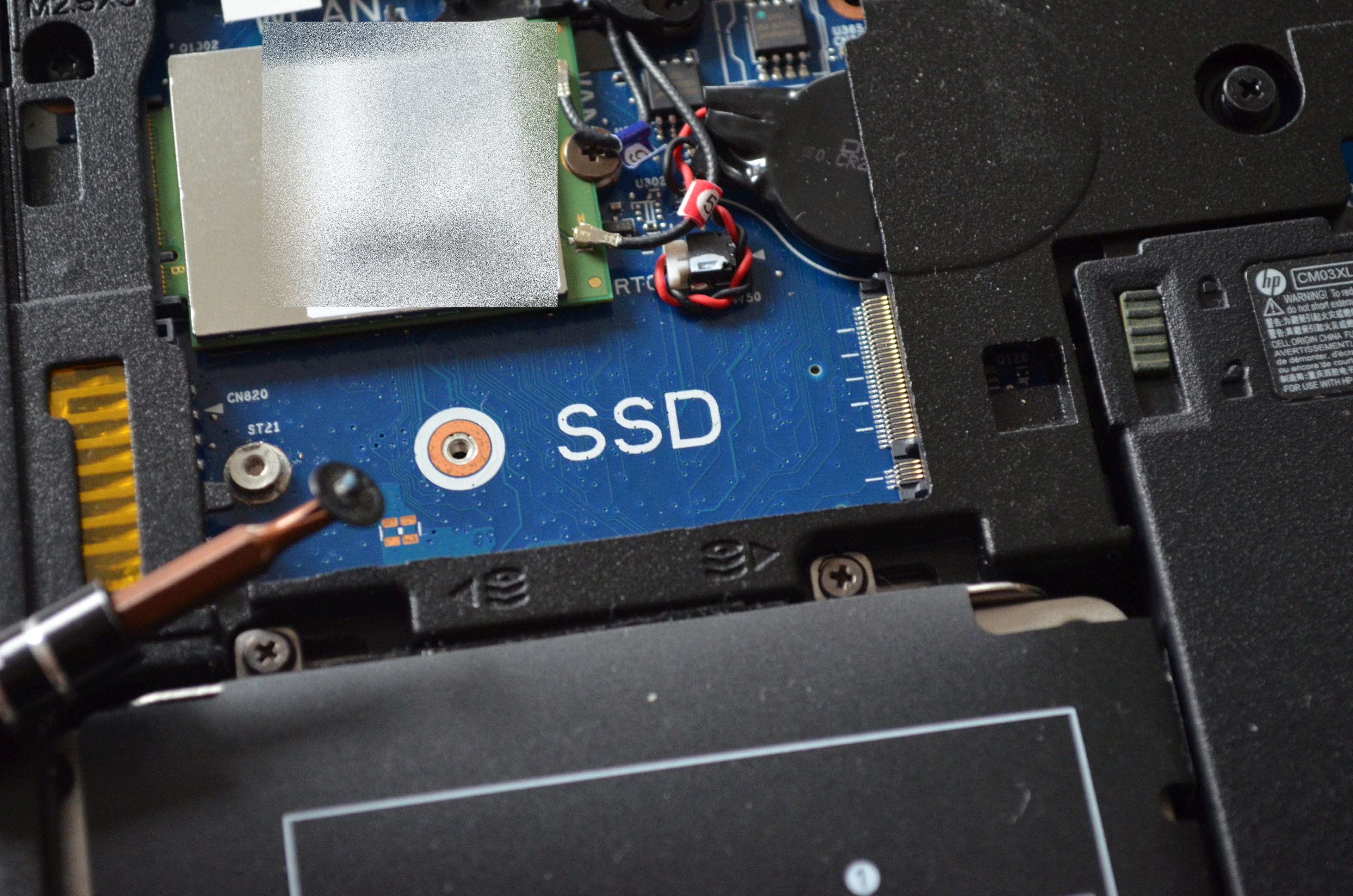

Habe ein HP Notebook, in dem ein m.2 Slot ist.
Dieser ist allerdings als Standard nur mit 2260 (M2x2 Schraube) möglich, aber es gibt ein Loch/Gewinde, um eine 2242 SSD einzubauen.
-> dies kann man auch von oben nutzen - es ist, wenn die Tastatur weg ist, offen!
Das Problem ist nun allerdings, dass dort kein Abstandshalter vorhanden ist und ich nicht weiss, ob das "gut geht"...

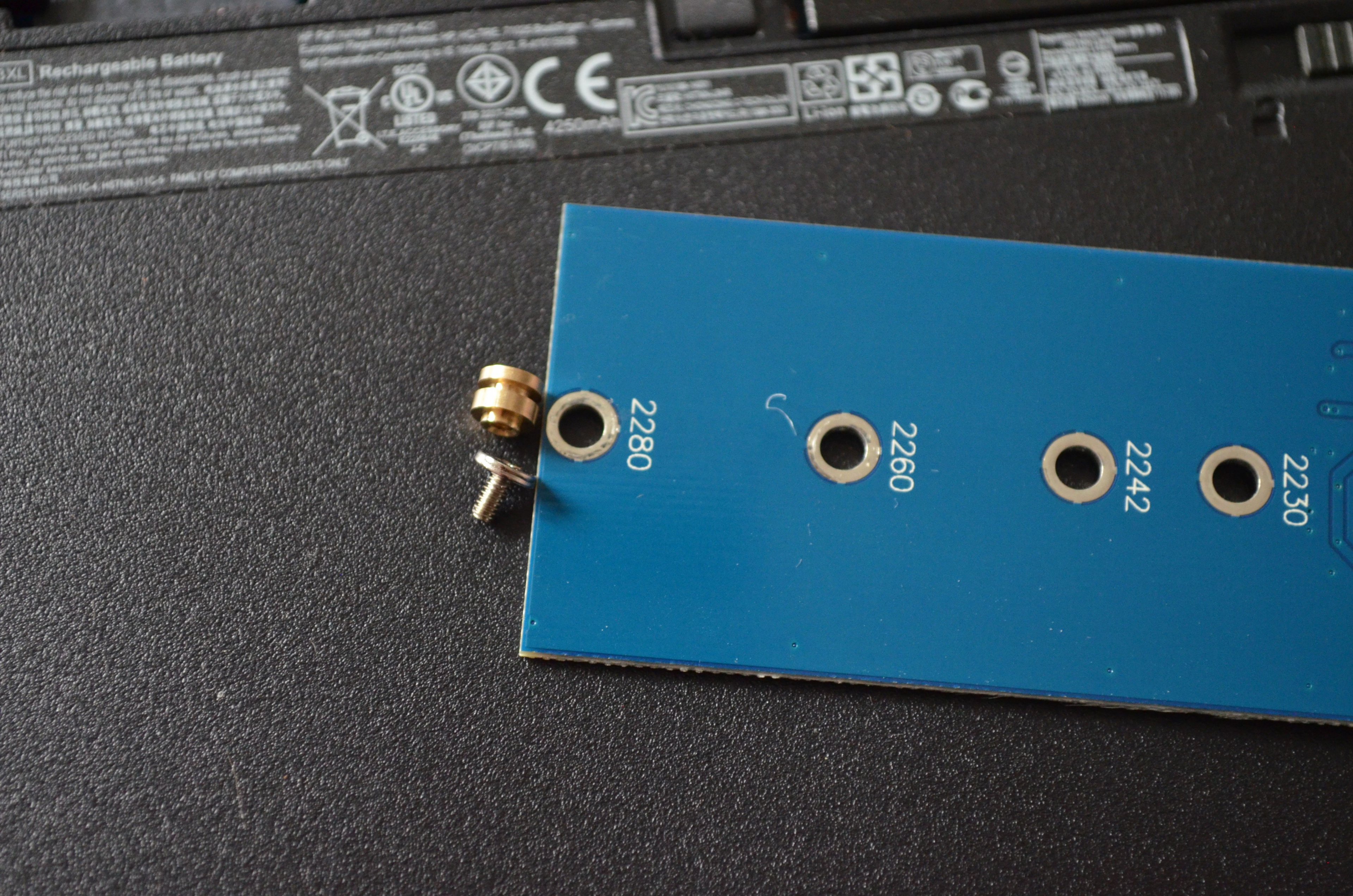

Habe von Delock ein externes Gehäuse, welches einen Abstandshalter dabei hat - allerdings brauche ich den parallel...
Habe nun mal ein paar Bilder hochgeladen - bin über jeden Tipp dankbar...

Weshalb ich eine 2242 und keine 2260 einbauen will hat einen einfachen Grund...
Ich will eine PCIe Karte und die gibt es bei 2260 nicht...!

Normal sind die geschraubt und lassen sich versetzen ...
Bin nicht so sicher - denn an der Seite sieht es verlötet aus...
Einfach den Abstandshalter versetzen und fertig. :)
Wie oben schon geschrieben, sieht dieser verlötet aus.
Und bei nur ca. 2-3mm Höhe will ich da nicht unbedingt mit einer Zange ran...
@mr-magoo:
Geh zum "Kistenschieber" um die Ecke (irgendeine PC-Werkstatt) und lass Dir einen Abstandshalter plus Schraube schenken. Die bauen oftmals Mainboards mit M.2-Slot in Gehäuse ein, der Kunde wünscht aber eine "normale" SSD oder gar "nur" eine x-TB-HDD, da bleiben die Abstandhalter zurück und werden vll. gesammelt (oder gleich entsorgt).
Fragen kostet nichts und der Gegenwert für einen Kaffee wird immer gern genommen.
