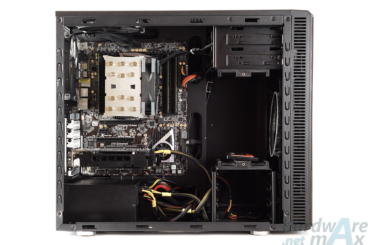

ach komm schon. be quiet! gibt an wie viel platz das Pure Base 600 für CPU-kühler hat, Scythe gibt an wie hoch der Mugen 5 Rev.B ist. ein bisschen eigeninitiative darfst du dann auch erbringen.
als "sperrig" würde ich den Mugen 5 nicht bezeichnen.
Reaktionen: cm87, Fragger911, Alexus6677 und eine weitere Person
den habe ich auch , sieht zwar groß aus aber ist mit fast allen towern kompatiebel
Orpheus1973 schrieb:
Danke, sieht sperrig aus aber passt in tower?
be quiet! Pure Base 600 schwarz, schallgedämmt
Max. Einbauhöhe des CPU-Kühlers: up to 165 mm
Scythe Mugen 5 [Rev. B]
Gesamtmaße BxHxT: 130 x 154,5 x 110 mm (einschließlich Lüfter - weitere Abmessungen)
Bilder siehe
computerbase.de: Scythe Mugen 5 im Test - Mehr Kühlleistung und mehr Platz für RAM
hardwareoverclock.com: Scythe Mugen 5 CPU Kühler
hardwaremax.net: Test: Scythe Mugen 5
Mugen 5 wenn es kompakt sein soll. Wenn man Hart übertakten möchte eher der Brocken 3.

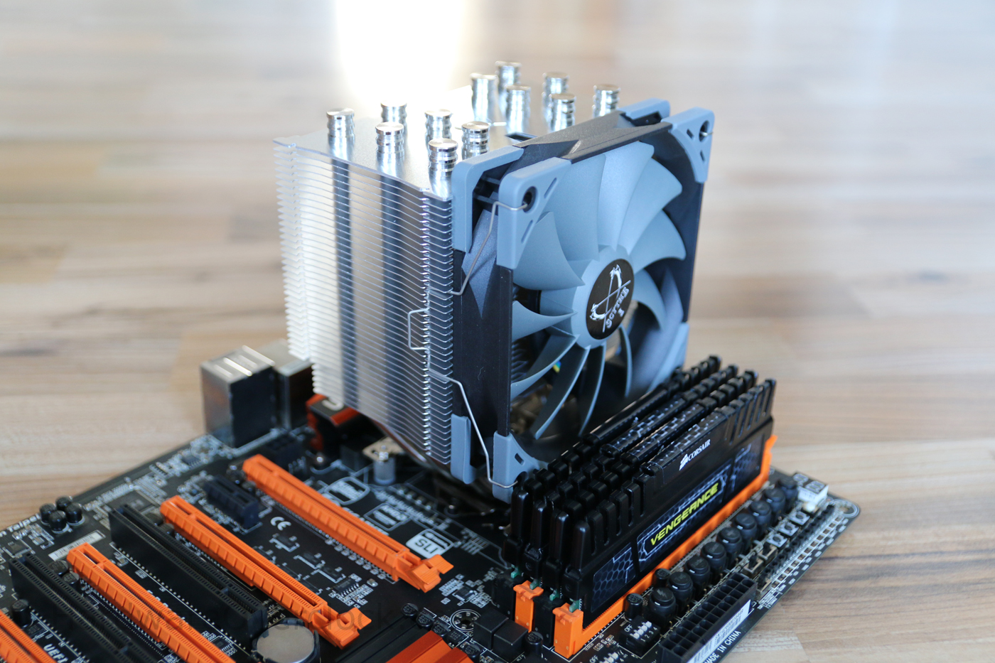

Puh. Auf dem Foto scheint der doch sehr nahe am RAM zu liegen. Muss mir mal die Maße von allem raussuchen.
Edit: Wobei mir fällt gerade ein, da ich sowieso nur 2 RAM Slots bestücken werden müsste ich ja nur in der Anleitung die "optimale" Bestückung der Slots kontrollieren. Falls es die beiden rechts sind sollte das ohne Probleme ja gehen

und wo ist das problem? der verdeckt normalerweise keine RAM-slots. schlimmstenfalls montiert man den lüfter halt ein paar lamellen höher.
üblicherweise werden bei zwei riegeln die jeweils weiter vom sockel entfernten slots bestückt.
