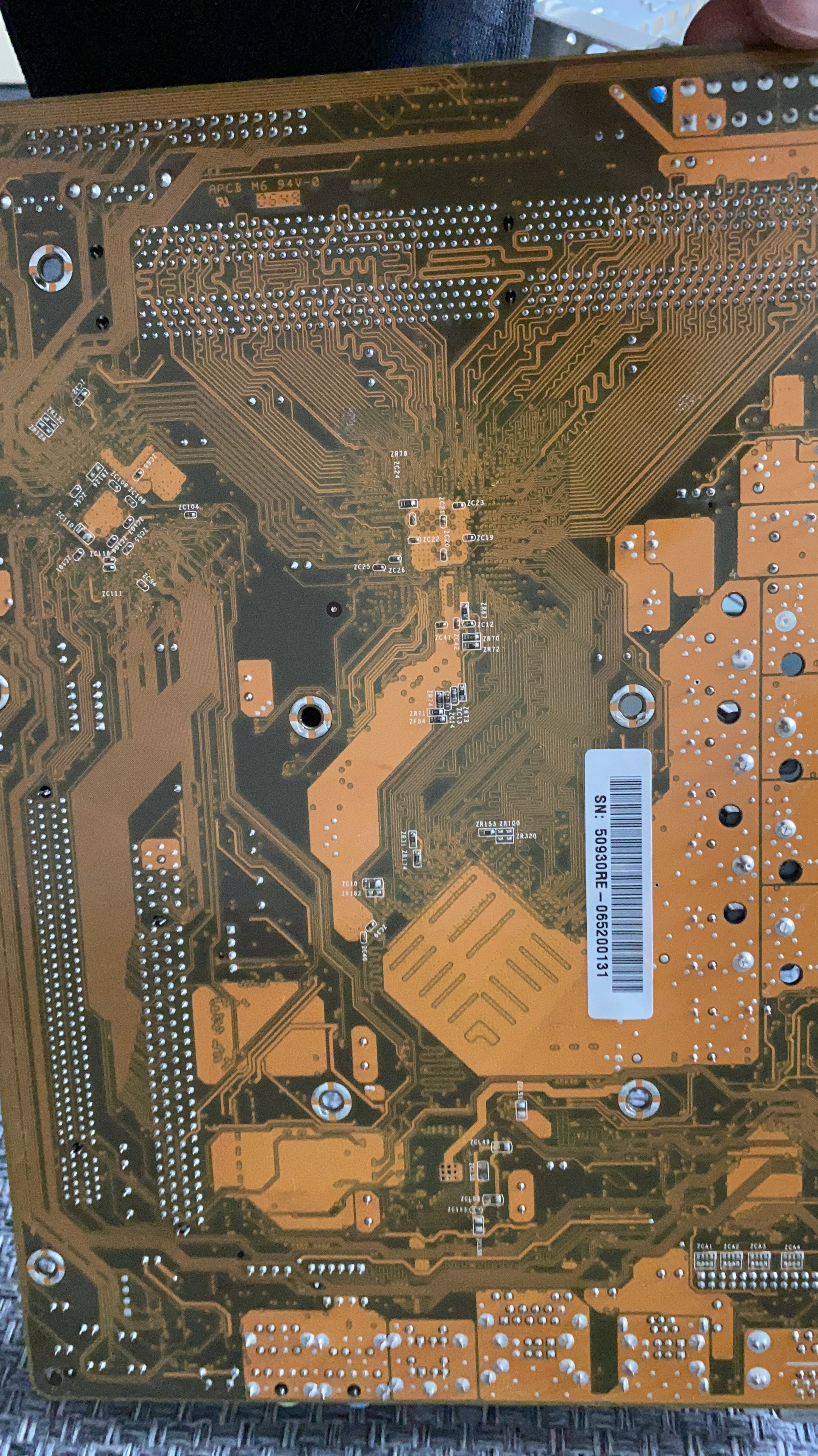

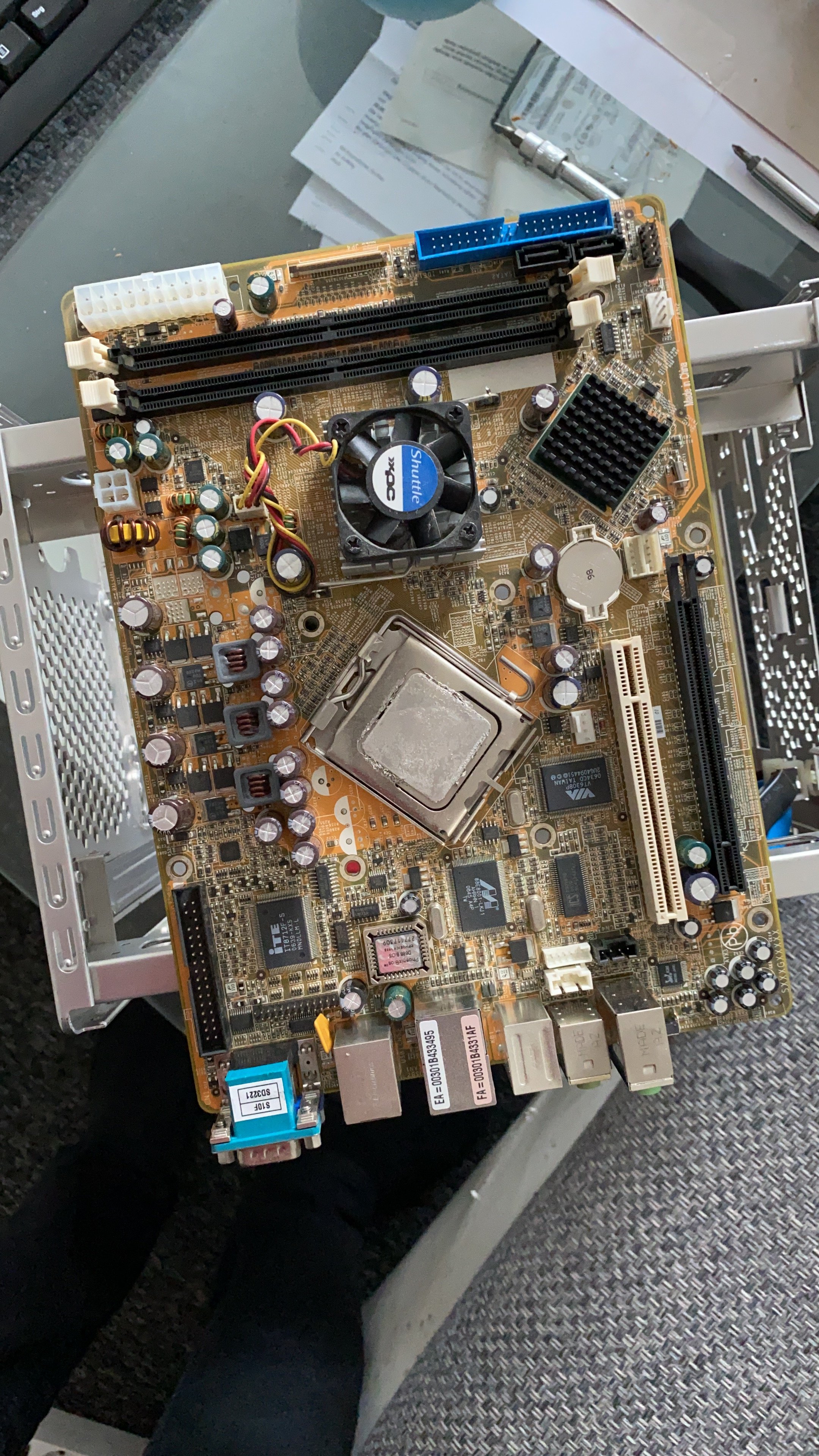

Ich habe ein Mini Pc von Schuttle mit einem Intel Dual Core 2,13GHz Prozessor und würde es gerne auf ein Intel Core i5-8400 6X 2.8 GHz aufrüsten. Dazu meine Frage gibt es einen Passendes Mainboard dazu, da der PC ja kleiner ist.

im Anhang sind Bilder von meinem aktuellen Mainboard.

Shuttle hat seinen eigenen Formfaktor bei den Mainboards ... da gibts keine passenden neuen dafür ..
Und Shuttle hat dabei oft Variiert.
Musst schauen ob du irgendwie ein Itx Board reinbekommst ... aber glaub ich kaum ..
Mit Handwerklichen Geschick bekommt man da ein handelsübliches Board rein, empfehlenswert ist das aber nicht. Mal abgesehen von anderen Schwierigkeiten die damit verbunden sind, so wird das eingebaute Netzteil mit einem neuen Board nicht oder nur bedingt funktionieren, dieses müsste dann auch ausgetauscht werden.
Wenn du was neues willst musst du alles austauschen.
Das von Dir verlinkte Board passt natürlich nicht - ist ein ganz normales micro-ATX-Board und sowas passt nicht in einen Shuttle. Die verwenden eigene Boards mit eigenen Formfaktoren. Obs die einzeln zu kaufen gibt - keine Ahnung. Abgesehen davon bliebe dann aber die Frage: Lässt sich überhaupt ein stärkerer Prozessor (welcher ist da überhaupt jetzt drin???) da einbauen, macht das Netzteil da überhaupt mit? Oder: lässt sich auf das bestehende Board ein anderer Prozessor stecken? Um das beantworten zu können, müsste man wissen welcher Shuttle das genau ist... im Zweifel Shuttle kontaktieren. Ansonsten kriegst Du übrigens für das Geld dieses von Dir verlinkten Bundles einen neuen PC wie z.B. einen Asrock Deskmini, der auch Deine Anforderung nach "Mini" erfüllen dürfte... Unter dem Strich ist Neukauf ganz sicher die bessere Lösung.
