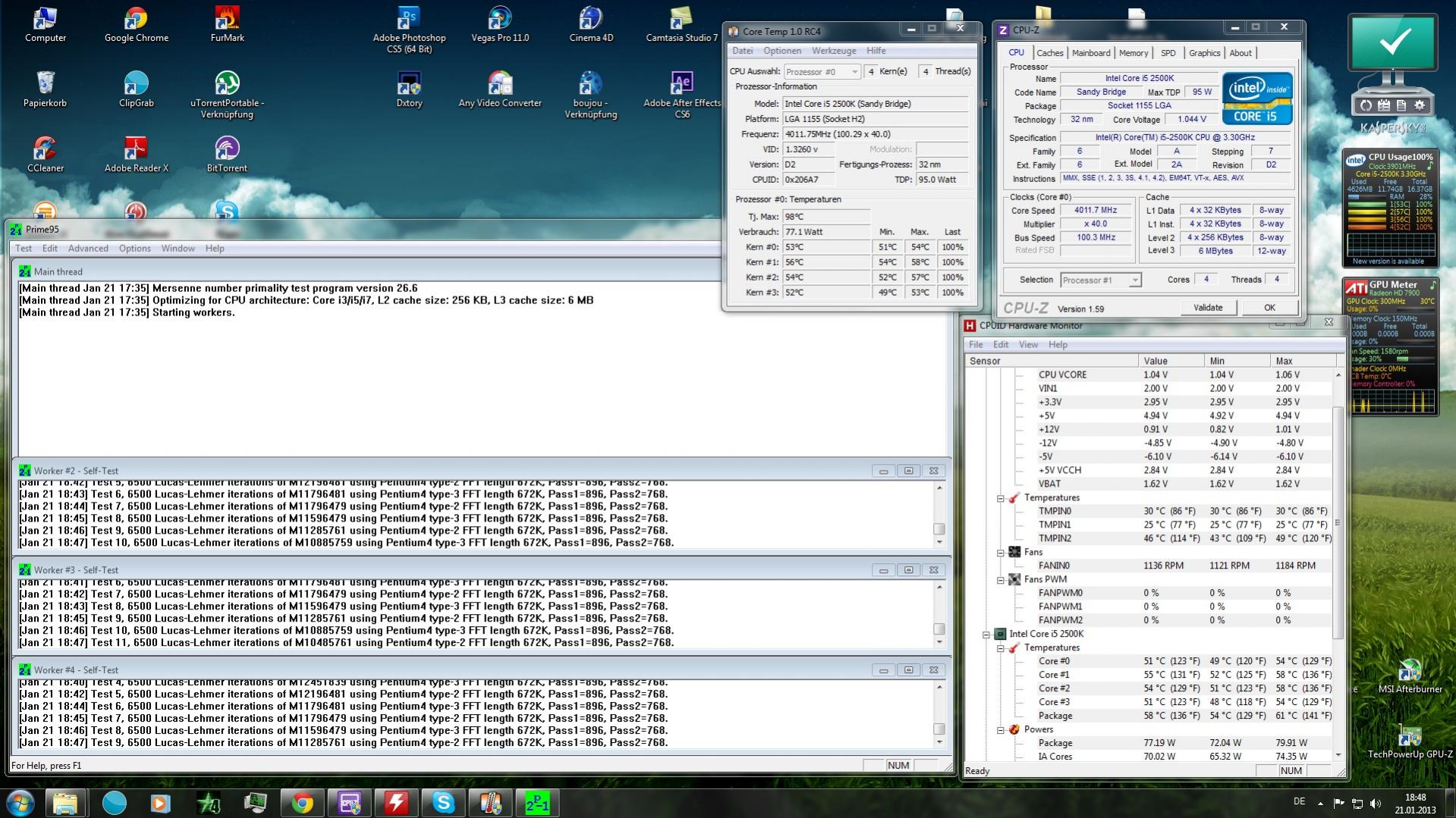

Aber normal sollte der Freezer 13 ohne OC doch ausreichen. Eventuell zuviel WLP aufgetragen?
EDIT: nur zu Vergleich: Mein Freezer 13 Pro CO hält meinen i5 2500K @ 4GHz unter Prime auf ca. 55-60C°

Mit was - HWiNFO - werden die Temperaturen ausgelesen ?

prime habe ich ca 54 grad! nur ich denke meine grafikkarte macht so viel hitze, die dann der cpu lüfter zum kühlen nimmt.. das ist natülioch nicht gut.
aber ich kann ihn bei amd leider nicht nach hinten ausrichten :-(
Wenn du unter prime 54°C hast, wieso dann ein Wechsel?
Die Temperatur sieht doch gut aus.
